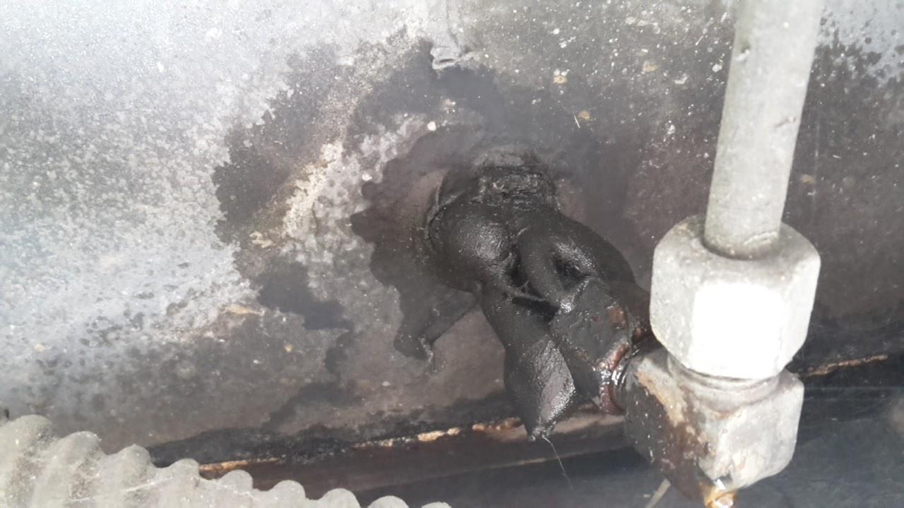

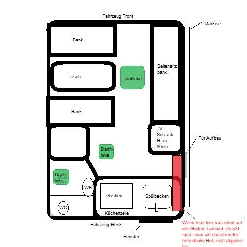

Hallo Zusammen,
ich wende mich mit einem Problem an euch, wo euch gerne eure Unterstützung / Rat bzgl. der Ursachenforschung und Beseitigung einholen möchte.
Problemschilderung:
Als wir eines Tages auf die ausgefahrene Trittstufe bei der Aufbautür getreten sind hat diese ein wenig nachgegeben und sich gesenkt. Im Innenbereich direkt nach dem Türdurchgang am Boden hat sich wohl das Holz / Unterboden vom Laminat gelöst. Also im Prinzip der Unterboden nach unten gesenkt.
Das Areal habe ich durch eine Skizze gekennzeichnet:
Dies fand ich sehr beunrühigend und kontrollierte sogleich unterhalb des Fahrzeugs den Unterbodenbereich wo die Trittstufe verschraubt ist. Dort musste ich nun feststellen, dass ganz vorne das Holz einen kleinen Riss hat. Zusätzlich habe ich festgestellt, dass das Holz unterhalb dieser aufgeklebten Unterbodenbeschichtung (schwarz) total feucht und morsch ist.
- was wahrscheinlich auch den Riss im Holz verursacht hat.
Foto vom Unterboden nahe der Trittstufe:
Auch um den Ausgang der Gasleitung ist das Holz sehr feucht und morsch:
Nach weiterer Begutachtung stellte ich fest, dass nicht nur dort, sondern in einem größeren Areal der Unterboden feucht ist.
Zur Verdeutlichung - siehe Skizze1:
Zur Ursachenforschung:
Wo genau sollte ich bestenfalls nachsehen um die Ursache des Problems festzustellen und zu beheben?
Hat jemand schon eine Idee woher die Feuchtigung ins Holz vom Unterboden gelangt sein könnte?
Mir ist es total unklar, wie dort und nur in diesem Bereich Wasser eindringen kann? Kommt es ggf. über die Dachnähte herein (meine Dachnähte sind teilweise in diesem Bereich undicht - siehe anderer Beitrag von mir), an den Wänden herablaufen und dann am Unterboden stehen?
Oder könnte es auch Spritzwasser von unten sein und die Abdichtung des Unterbodens (siehe Foto) nicht mehr ausreichen? Allerdings stand das Fahrzeug jetzt eine längere Zeit und da hätte das Holz doch wieder durchtrocknen müssen oder?
Gerne nehme ich auch noch weitere Tipps und Anregungen an bzw. würde Fotos und Skizzen nachreichen, wenn es hilft.
Danke euch für die tolle Unterstützung.

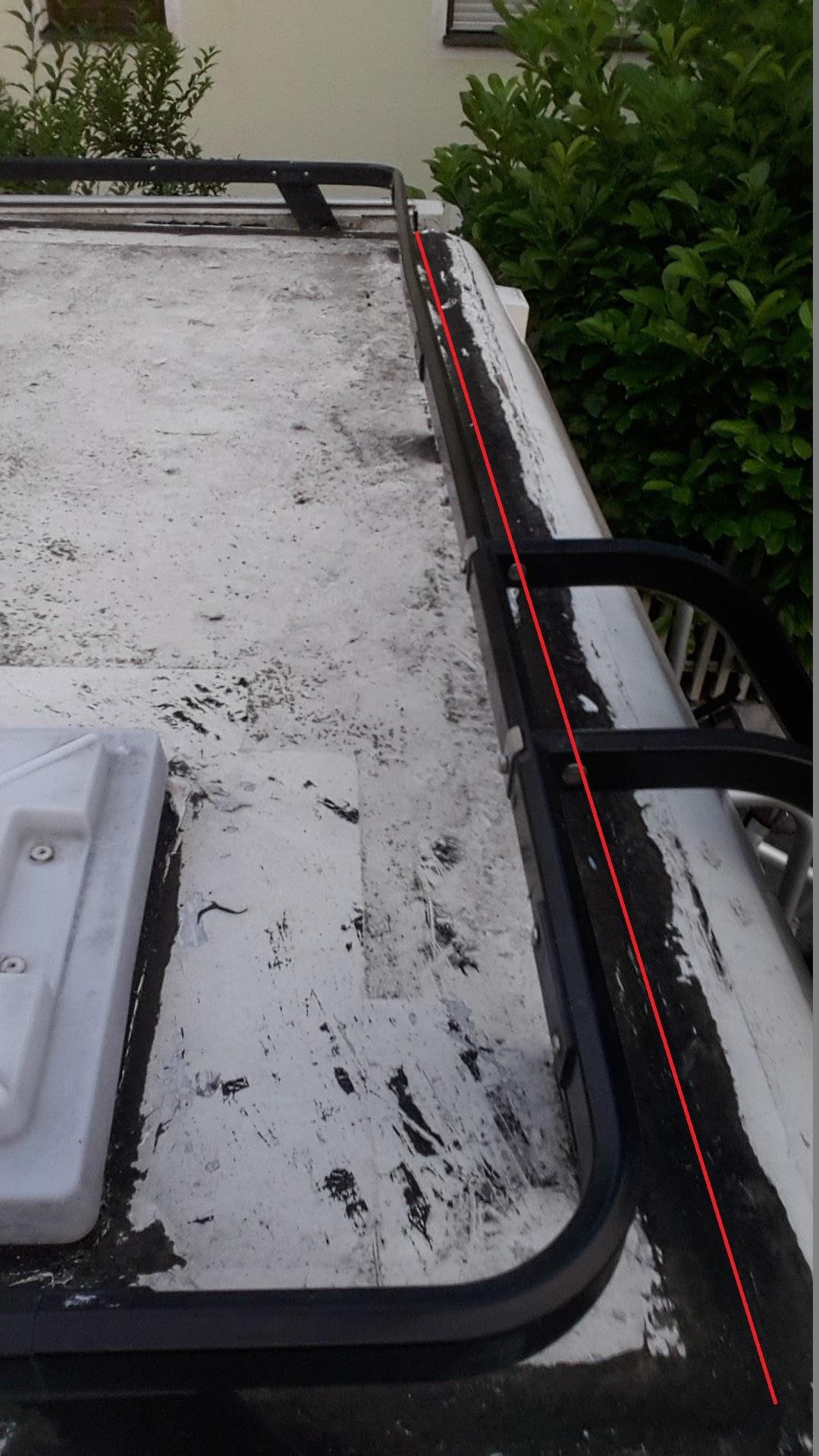

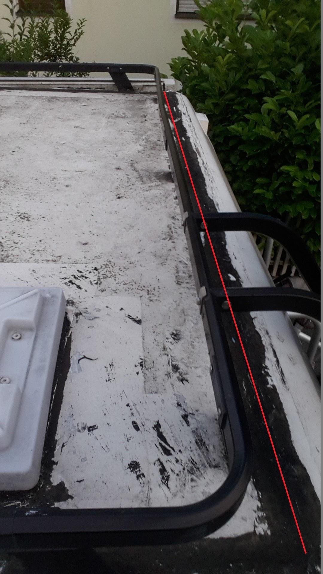

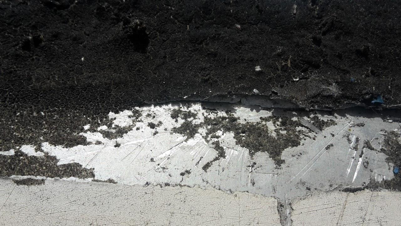

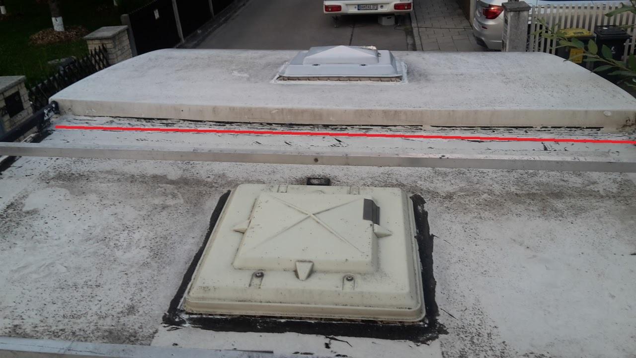

So nun habe ich es endlich geschaft die Fotos zu machen und versuche mich an der Beschreibung.
Also mein Vorgänger hatte die Dachnähte mit einer Art Heißkleber abgedichtet, welcher inzwischen wohl Risse aufweißt bzw. undicht wird. Dadurch scheint Wasser durch die Nähte durchzudringen, insbesondere bei längeren Standzeiten wenn das Wasser als Pfütze steht.
Hier ein paar Fotos wo man dieses alte Material erkennen kann und die Risse:
Im Prinzip plane ich nun, diese alte "Abdichtung" zu entfernen und durch eine professionellere Abdichtung zu ersetzen.
Ich möchte folgende Dachnähte neu abdichten:
Bei der Entfernung des alten Materials würde ich vorsichtig einen Glasschaber verwenden.
Dann alles Reinigen und danach ggf. fein anschleifen. Nachmals reinigen.
Die Überlegung ist nun, ob ich zuerst die Nähte mit Silkaflex 221i abdichte und danach zusätlich zur Nachhaltigkeit das besagte 3M Dichtband darüberklebe. Oder ob es eben ausreichend wäre nur das Dichtband zu verwenden. Beim Dichtband vorab einen Primer verwenden?
Der Vorgänger wohl schon mal Probleme bei der Naht des Alkoven gehabt und hier mit Silkaflex großzügig abgedichtet:
Sollte ich hier diese Abdichtung auch entfernen? Oder würde diese Abdichtung wenn auch unschön ausreichend sein?
Zusätzlich besteht noch eine Beschädigung des GfK an manchen Stellen des Hecks:
Wie könnte ich dies schützen? Oder muss ich mir hier keine Gedanken machen, da nur der Lack ab ist?
Auch an den Stellen, wo die Markise angeschraubt ist, ist keine Abdichtung mehr vorhanden:
Sollte ich hier ggf. neu Abdichten und vorallem auch direkt bei der Verschraubung?
Danke für die Unterstützung.

Hallo Zusammen,
ich habe mir diesen und ein paar andere Themen bzgl. Schutz von Dachnähten durchgelesen.
Ich selbst habe hier eine größere Baustelle (siehe Fotos). Einerseits springt der Lack auf dem Dach ab und andererseits scheinen die Nähte der Verbindungen zwischen Wänden und Dach und Heck und Dach undicht zu sein.
Ich merkte es erst nach langer Standzeit. Im Heckbereich oberhalb der Küche ist die Decke feucht und aufgequollen. Irgendwo und irgendwie kommt wohl Regenwasser hinein. Allerdings ist mir noch unklar wo?
Ich würde nun gerne die Dachnähte sanieren. D.h. diesen seltsamen Heißkleber (vom Vorgänger aufgebracht) entfernen, alles reinigen, entfetten und dann erneut Abdichten.
Die Abdichtung der Nähte auf dem Dach würde ich mit Sikaflex UV durchführen wegen UV Beständigkeit. https://www.amazon.de/Sikaflex…=8-2&keywords=sikaflex+uv
Die zusätzliche Abdichtung der Nähte, Schrauben und Dachfenster würde ich das besagte Klebeband von 3M verwenden, https://www.amazon.de/3M-Hochl…fRID=8PJT7EX064WZD3QKEHNE
Gibt es evtl. neben dem hier schon beschriebenen in meinem Fall noch etwas zusätzliches zu beachten? Bzw. wohin sollte ich ggf. noch sehen, bzgl. der eindringenden Feuchtigkeit.
Danke.
