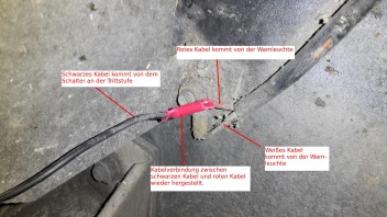

    Dabei habe ich nun endlich (Dank deiner Grafik bzw. Denkanstoßes) den betreffenden Schalter an meiner Trittstufe gefunden!!!
    Da ich nun weiß, dass das schwarze Kabel von der Trittstufe mit dem losen Ende zu dem Schalter an der Trittstufe gehört habe ich das schwarze Kabel mit dem roten Kabel verbunden, siehe Foto:

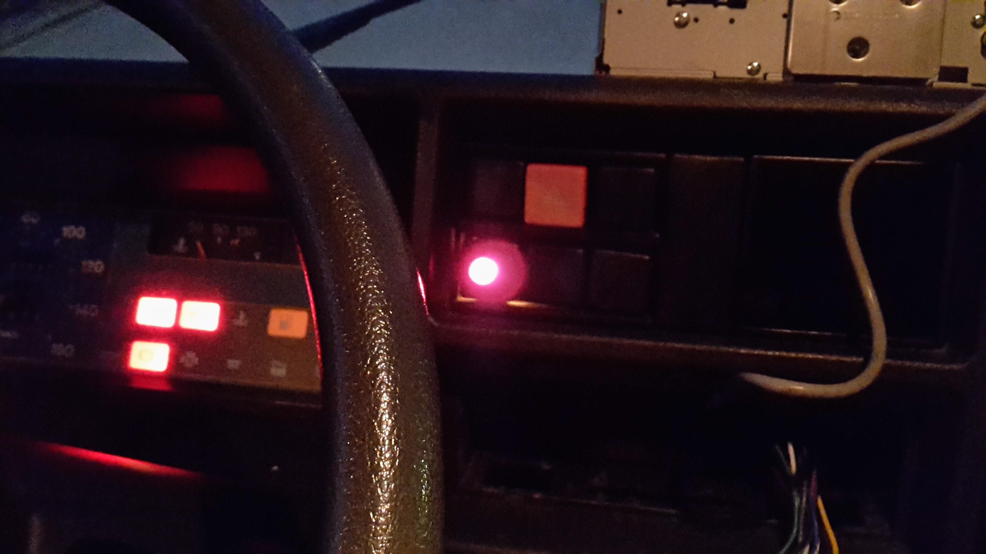

    Wenn nun die Trittstufe ausgefahren ist und der Schalter NICHT mittels des Bolzens eingedrückt wird dann müsste nun wenn man die Zündung anschaltet die Warnleuchte leuchten. Gesagt - getan. Und...tatttaaaaa:
    Die Warnleuchte leuchtet nun rot, wenn man die Zündung einschaltet und die Trittstufe nicht eingefahren ist. Check.
    Nun Gegenprobe, ob die Lampe nicht leuchtet, wenn die Trittstufe eingefahren ist und die Zündung an ist:
    Auch Check...Lampe ist aus. D.h. Fehler behoben - Problem gelöst.
    Vielen Dank - mal wieder!

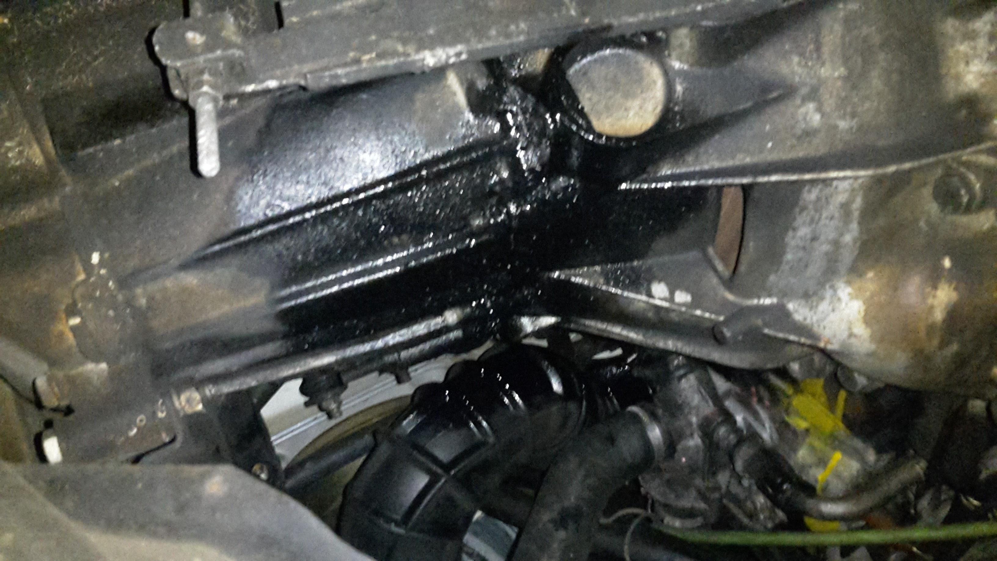

    Zunächst die wichtige Frage: Wie viel Öl verbraucht /verliert der Motor auf 1000 km? Du hast doch keinen Turbo-Diesel, oder?

    Beim Öl von unten tippe ich auf einen defekten Simmerung an der Schwungscheibe. Der Fahrtwind bläst das Öl bis unter den Tank.
    Deswegen den Ölverbrauch bzw. Ölverlust prüfen oder? Sollte ich hier etwas tun vor der langen Fahrt? Und kann ich da selbst überhaupt was reparieren?
    Das klingt nach teuren Werkstattkosten. Das Material wird ja nicht ins Geld fallen, aber die Lohnkosten. :(
    Bei dem Öl von oben bin ich weiterhin der Merinung, Du solltest zunächst die Kurbelgehäuseentlüftung prüfen. Dose und Schlauch müssen fest sitzen. Ebenso der Schlauchanschluss am Ansaugschlauch des Luftfilters. Schau Dir auch mal den Geber für den Luftfilter an. Ist der fest? Meiner war lose, deshalb habe ich ihn gleich ganz entfernt

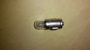

    Danke für die Erklärung, wie man Lämpchen durchmisst. Wieder was gelernt ;)
    Also mit der korrekten Messmethode piept das Lämpchen. Will heißen es ist i.O.

    Leider war ich wohl etwas vorschnell mit meiner Aussage. Ich habe gestern aufgrund dessen, dass ich Fotos vom Kraftstofffilter machen sollte, nochmal sorgsam den Motorraum inspiziert und habe leider doch wieder eine langsam entstehende Ölverschmutzung an den alten Stellen festgestellt. :(
    Hier zwei Fotos vor der Reinigung im März16:
    Und hier ein neues Foto von der Stelle nach der Reinigung und der längeren Fahrt im Mai16:
    Aufgrund dessen bin ich auch nochmal unter das Womo gekrochen und habe Fotos vom unteren Bereich des Motorraumes gemacht und auch dort erhebliche Ölverschmutzungen festgestellt. Hier ein paar Fotos, die den Motorraum von unten und dessen verschmutze Bauteile zeigen:
    Hier der Kraftstofftank?
    Blick auf den Ansaugschlauch des Luftfiltergehäuses:
    Drei Fotos von Bauteilen die direkt unterhalb des Motorraumes mit Blickrichtung nach oben:
    Nun meine Frage, mache ich mir umsonst Sorgen was die alte Stelle betrifft, wo wieder langsam Öl austritt?
    Oder sollte ich nun nochmal auf die Suche nach dem Schlauch zur Kurbelgehäuseentlüftung gehen und dort prüfen?

    Schau mal von oben in den Motorraum. Über dem Anlasser sitzt die Kurbelgehäuseentlüftung. Von dort führt ein Schlauch in den Luftfilter. Mach diesen Schlauch - wenn der Motor wieder läuft - mal ab. Kommt dann viel Druck aus dem Motor?
    [/quote]
    Hallo Tibor,
    Übrigens "Aus dem Schlauch der Kurbelgehäuseentlüftung tritt bei laufendem Motor immer ein leichter Ölnebel aus, mit Druck würde ich das nicht bezeichnen" es sei denn, die Kolbenringe dichten nicht mehr richtig ab, dann kommt richtig Druck und auch Oel. Warum springt er denn nicht an ? Zuwenig Kompression würde dazu passen.
    Balou
    Und sollte ich evtl. die neuen Stellen auch nochmal komplett reinigen und dort auch beobachten, wo das Öl genau austritt? Momentan ist es schwer zu lokalisieren.
    Höchstens anhand der Fotos von den einzelnen Bauteilen. Allerdings kann ich sie momentan leider nicht wirklich beim Namen benennen. Müsste mal sehen, ob ich es selber herausfinde an Hand von Anleitungen des Ducatos.

    Zur Trittstufe: Ich habe Deine Bilder mal etwas beschriftet....
    Ich würde zunächst einmal das Glühlämpchen überprüfen. Das machst Du am besten, indem Du es aus der Fassung entfernst und mit dem Durchgangsprüfer Deines Messgerätes durch misst. Dazu Schalter in die Stellung mit der Diode bzw. Piepser. Dann muss das Messgerät Piepsen, wenn Du die Messstrippen zusammen hältst. Piepst es immer noch, wenn Du die Messstrippen an die beiden Anschlüsse der Lampe hältst, dann ist diese i.O. und wir müssen hinten am Schalter suchen.
    Whow vielen Dank für deinen Aufwand. Ich habe das Glühlämpchen aus der Fassung genommen und versucht mit dem Durchgangsprüfer zu checken.
    Das Messgerät piept, wenn ich beide Messstrippen zusammen halte. Allerdings habe ich noch nicht ganz verstanden, wo ich genau an der kleinen Glühlampe messen soll? Hier mal ein Detailfoto von der Glühlampe:
    Wenn ich die Messstrippen jeweils an die linke und rechte Seite der Verschraubung halte piept es. Wenn ich unten am Kontakt beide Strippen anbringe piept es nicht. Evtl. könntest du mir bei dem Foto einzeichnen, wo ich genau die rote und schwarze Messstrippe hinhalten muss? Vielen Dank.
    In diesem Punkt habe ich Deine Schilderungen noch nicht ganz verstanden. Du musst auf jeden Fall schauen, wo die rote und weiße Strippe aufgelegt sind. Wenn es geht, dann rot und weiß zusammen machen und Zündung einschalten. Jetzt sollte das Lämpchen leuchten.
    Melde Dich, wenn Du soweit bist.
    Also das rote und weiße Kabel, welches mittels des schwarzen Kabelmantels zur Trittstufe führt, endet an der Verschraubung des Trittstufengestells am Unterboden. Das weiße Kabel ist mit einer Ringöse und Mutter an einer Schraube befestigt. Das rote Kabel ist direkt daneben abgerissen und endet demnach dort.
    Dann führt ein anderes loses schwarzes Kabel direkt unterhalb aus dem Rahmen der Trittstufe heraus. Es ist nirgendwo angeschlossen.
    Soll ich jetzt testweise mal hinten an der Trittstufe das rote und weiße Kabel verbinden? Was bewirkt das schwarze lose Kabel, welches aus der Trittstufe kommt?

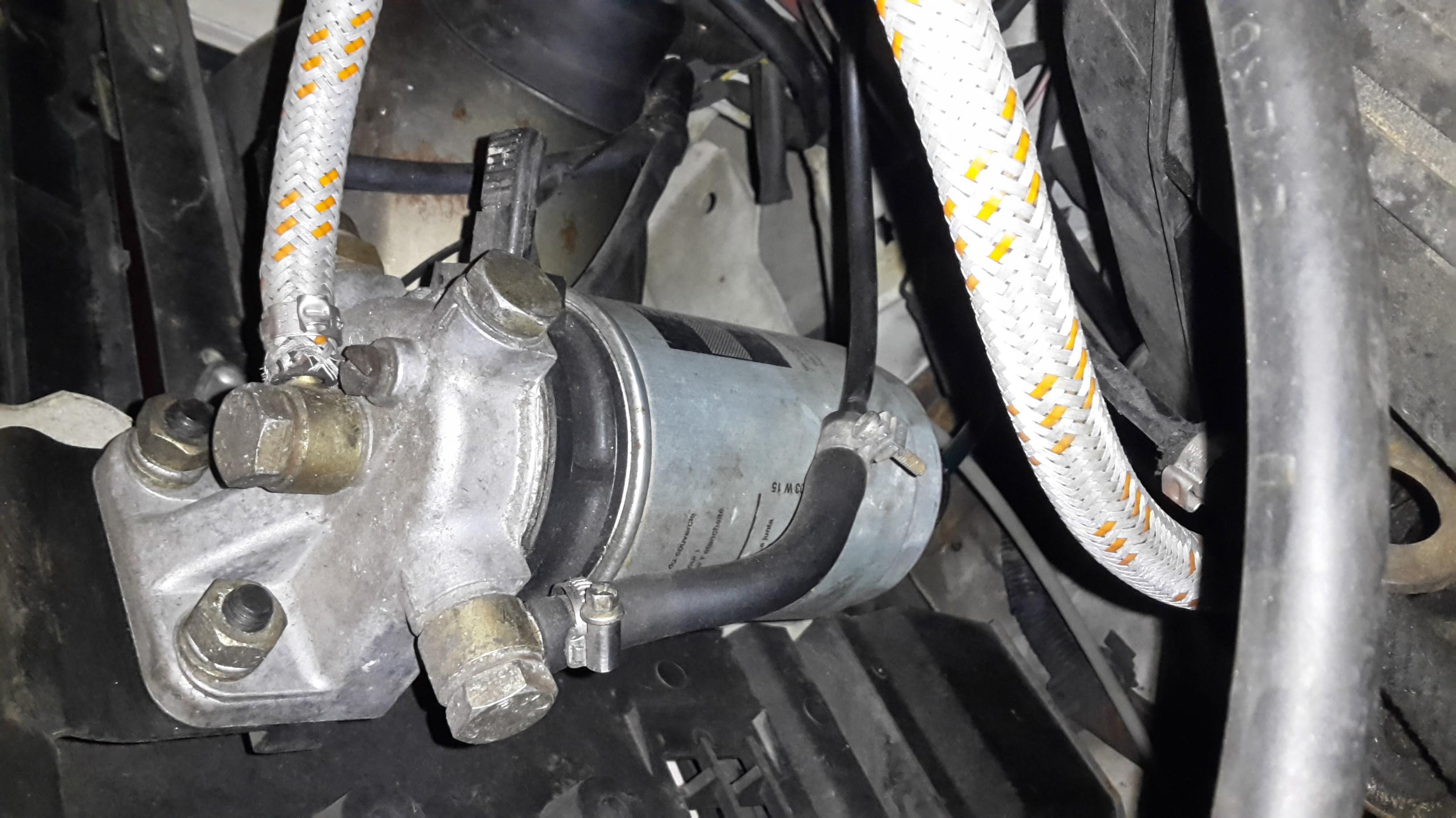

    2 pol. Steckverbinder im Motorraum, wofür? Das glaube ich nicht. Mach bitte mal Detailfotos von Deinem Kraftzstofffilter (von oben, Seite und unten). Dann sage ich Dir, wofür der Stecker ist / war.
    Hier die Fotos vom Kraftstofffilter, von oben:
    von links:
    von rechts:
    von unten:
