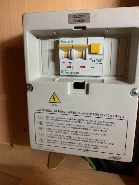

    Gemacht wie von Tim empfohlen -> FI ist i.O.
    Beim Prüfen der 4 mittleren Stecker (Stromkreise) kam der FI beim 2ten Stecker von links. Die 3 anderen Stromkreise sind i.O.
    Weiß jemand, was alles an diesem Stromkreis hängt?

    Hallo Schorsch,
    es handelt sich um den FI im Aufbau. PKN4-13/2/B/003 sh. Foto.
    Und die Frage an Alle -> hat jemand einen Schaltplan?
    Mein Hobby ist aus 2007! (die 6metervariante 8) ) und nun schon fast 8 Jahre zu meinem Hobby geworden.
    Zum Problem: ich habe jetzt die CEE-Steckdose trockengelegt, Kabeltrommel getauscht, alle Verbindungen geprüft, gereinigt und nachgezogen, die Abgänge aus dem Schaltkasten ausgeklemmt und der FI kommt trotzdem. Also liegt es am Kabel CEE -Dose zum Kasten oder am FI selber.
    Und falls jemand einen FI mit dieser Bezeichnung noch auf "Lager" zu liegen hat, ... lasst es mich mal wissen.
    Für weitere Tipp`s immer ein Offenes Ohr! :) :!:

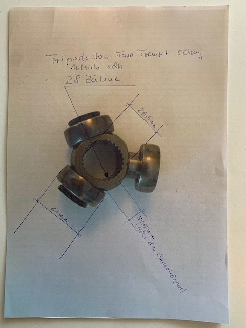

    Vielen Dank Erich!
    Der Tripode mit 28 Zähnen ist bei vielen Ersatzteillieferanten leider nicht am Lager.
    Der Defekt ist mir im letzten Sommer in Dänemark passiert und ich habe dort in der Werkstatt 4 Tage gestanden und keinen Ersatz bekommen. Jetzt habe ich nach einer abentteuerlichen Organisations-Rundreise durch Nord-Dänemark mit dem Dienstwagen des Werkstatt-Chefs einen "gut gebrauchten Antrieb" mit 220000 km Laufleistung im WoMo eingebaut. Und somit die entsprechenden Bauchschmerzen ... !
    Falls einer einen Antrieb zu liegen hat, ich heb' mal die Hand, wenn schon mal eingebaut gewesen - ich würde ihn mir gern mal ansehen!
