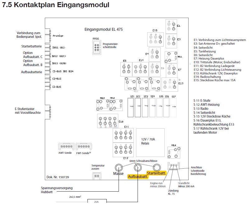

    Auf kurze Kabelwege und geeignete Absicherung werde ich auf jeden Fall achten. Was ich vermeiden will, ist, dass ich ein Kabel bis zur Starterbatterie in der Trittstufe der Fahrertür am Renault Master verlegen muss. Deshalb die Idee mit dem Anschluss am Eingangsmodul. Ich weiß allerdings nicht, ob die dort werkseitig angeschlossenen Leitungen auf direktem Weg zur jeweiligen Batterie führen oder ggf. über einen Relaiskontakt oder eine andere Baugruppe, was evtl. zu funktionalen Problemen führen könnte. Wenn jemand diesbezüglich noch Informationen oder Schaltpläne vorliegen hat - bitte melden.

    ich plane die Nachrüstung eines Solarpanels auf unseren Premium Van 65GE in Eigenleistung und hoffe im Forum auf Teilnehmer mit diesbezüglicher Erfahrung zu treffen. Es wird möglicherweise ein Solar-Set von Büttner Elektronik.
    Meine Fragen:
    Hat jemand besonders gute oder schlechte Erfahrungen mit bestimmten Herstellern oder Systemen gemacht?
    An welchem möglichst zentralen Punkt kann ich die Ladeströme des Solarreglers in die Zuleitungen zur Starterbatterie bzw. zur Aufbaubatterie einspeisen, um nicht die beiden Leitungen quer durchs Fahrzeug direkt zur jeweiligen Batterie verlegen zu müssen?
    Meine Überlegung war, die beiden Schraubanschlüsse "Aufbaubatt." und "Starterbatt." am Engangsmodul zu nutzen (siehe Anhang). Spricht etwas dagegen?
