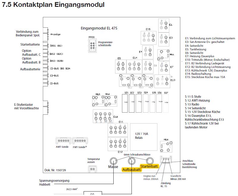

    An welchem möglichst zentralen Punkt kann ich die Ladeströme des Solarreglers in die Zuleitungen zur Starterbatterie bzw. zur Aufbaubatterie einspeisen, um nicht die beiden Leitungen quer durchs Fahrzeug direkt zur jeweiligen Batterie verlegen zu müssen?
    Meine Überlegung war, die beiden Schraubanschlüsse "Aufbaubatt." und "Starterbatt." am Engangsmodul zu nutzen (siehe Anhang). Spricht etwas dagegen?

    es spricht erst einmal nichts dagegen, wenn Du die jeweiligen Augänge vom Laderegler mit den Anschlüssen am Modul verbindest. Auf jeden Fall eine entsprechende Sicherung davor setzen.
    Letztendlich sollten aber die Wege zwischen Panel und Regler, sowie Regler zu Batterie so kurz wie möglich gehalten werden. Und dringend auf die Kabelstärken achten. In der oberen Leiste findest Du unter „Technik“ ein Excel Blatt von Hartmut zur Berechnung der Kabelstärken).

    Auf kurze Kabelwege und geeignete Absicherung werde ich auf jeden Fall achten. Was ich vermeiden will, ist, dass ich ein Kabel bis zur Starterbatterie in der Trittstufe der Fahrertür am Renault Master verlegen muss. Deshalb die Idee mit dem Anschluss am Eingangsmodul. Ich weiß allerdings nicht, ob die dort werkseitig angeschlossenen Leitungen auf direktem Weg zur jeweiligen Batterie führen oder ggf. über einen Relaiskontakt oder eine andere Baugruppe, was evtl. zu funktionalen Problemen führen könnte. Wenn jemand diesbezüglich noch Informationen oder Schaltpläne vorliegen hat - bitte melden.
