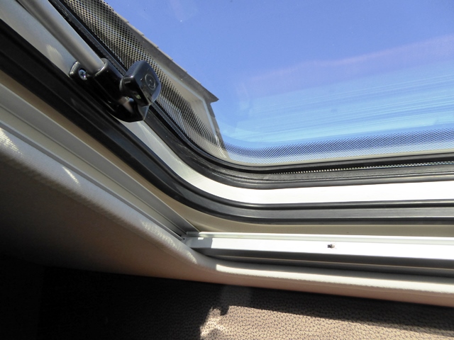

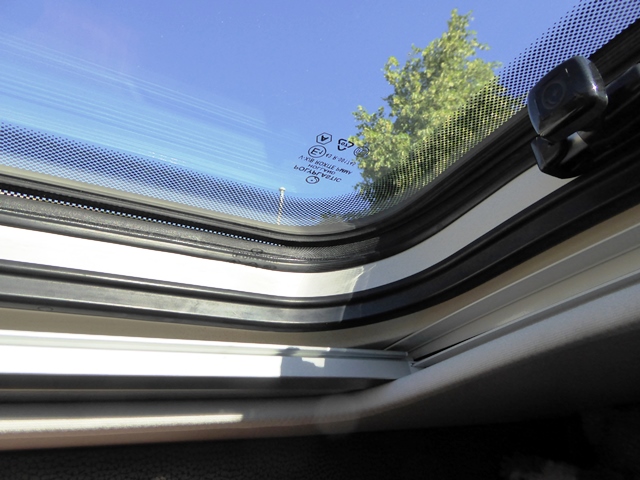

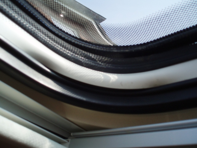

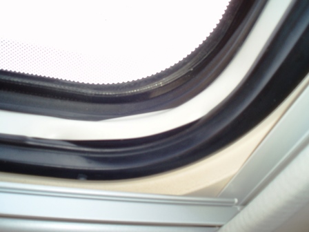

Moin Moin,
bei meinem Werkstattaufenthalt habe ich erfahren, daß man das Gummi an der schlimmsten Ecke einfach herausziehen kann, dann mit beiden Händen etwas dehnen / langziehen und wieder in die Position bringen.
Der Schorsch -
Alles wieder o.k. Gummi wurde ausgewechselt. Ging sehr schnell. Danke an die Mitarbeiter der Wohnmobilarena.

Moin zusammen,
beim Dachfenster zieht sich das Verblendgummi aus den Ecken heraus, siehe Bilder. Wie bekommt man das in die Ursprungsposition zurück.
Das scheint Schrumpf des Materials zu sein. Ist nur optisch, sieht aber unschön aus.
