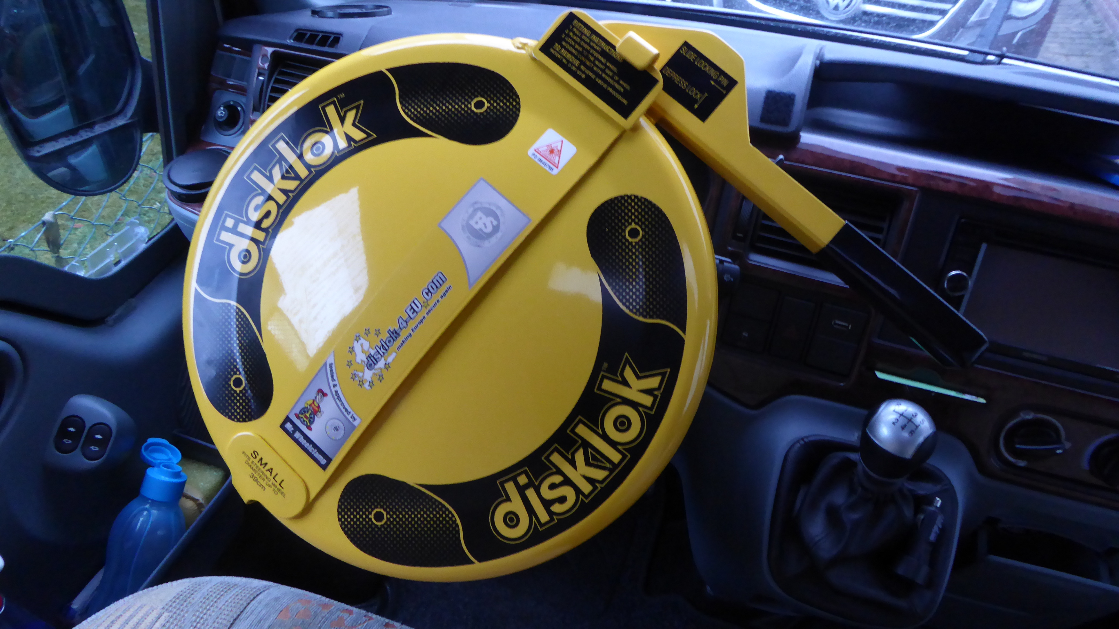

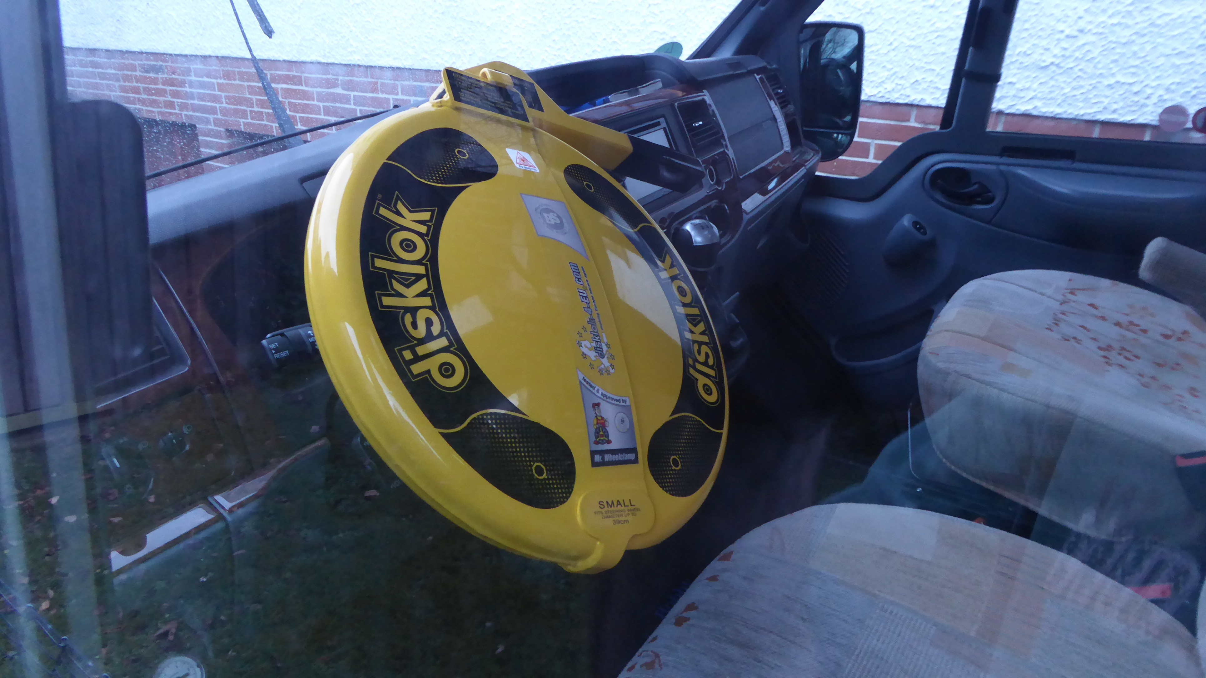

    Im Netz fand ich dann eine mechanische Alternative. Gefiel mir auf Anhieb. Das Disk-Lock.
    Die einzige Lenkradsperre die im Test als unüberwindbar eingestuft wurde. Sie hat den Vorteil das man sie schon von außen sehen kann und dann erst gar keinen Einbruchsversuch unternimmt.
    Seit Januar ist diese Sperre auch für Linkslenkerfahrzeuge erhältlich. Es gibt sie in verschiedenen Größen, damit sie auf alle Lenkräder passt. Da sie das gesamte Lenkrad umfasst, ist es auch nicht möglich das Lenkrad oder den Airbag auszubauen.
    Anbei die Fotos.
    Viele sonnige Grüße aus dem Norden von Jens-Georg
  • Hallo Jens-Georg,
    das ist wirklich mal eine vernünftige Lenkradsperre. Um die zu knacken, benötigt man dann schon etwas mehr Aufwand.
    Für mich stellt sich die Frage, wie das Schloss aufgebaut ist. Hier liegt meistens eine Schwachstelle, denn so ziemlich jedes Schloss lässt sich mit dem richtigen Werkzeug relativ schnell öffnen.
    Dieses System hat gegenüber der Blockierung der Schaltung den Vorteil, dass das Lenkrad sich nicht einfach drehen lässt.
    Aber meine grundsätzliche Meinung zu so etwas ändert sich damit nicht. Es erschwert nur den Diebstahl. Profis lassen sich davon nicht abhalten. In diesem Fall reicht eine Akku-Flex und das Teil wird in 2 Hälften geschnitten. Ein neues Lenkrad ist da das geringste Problem.
