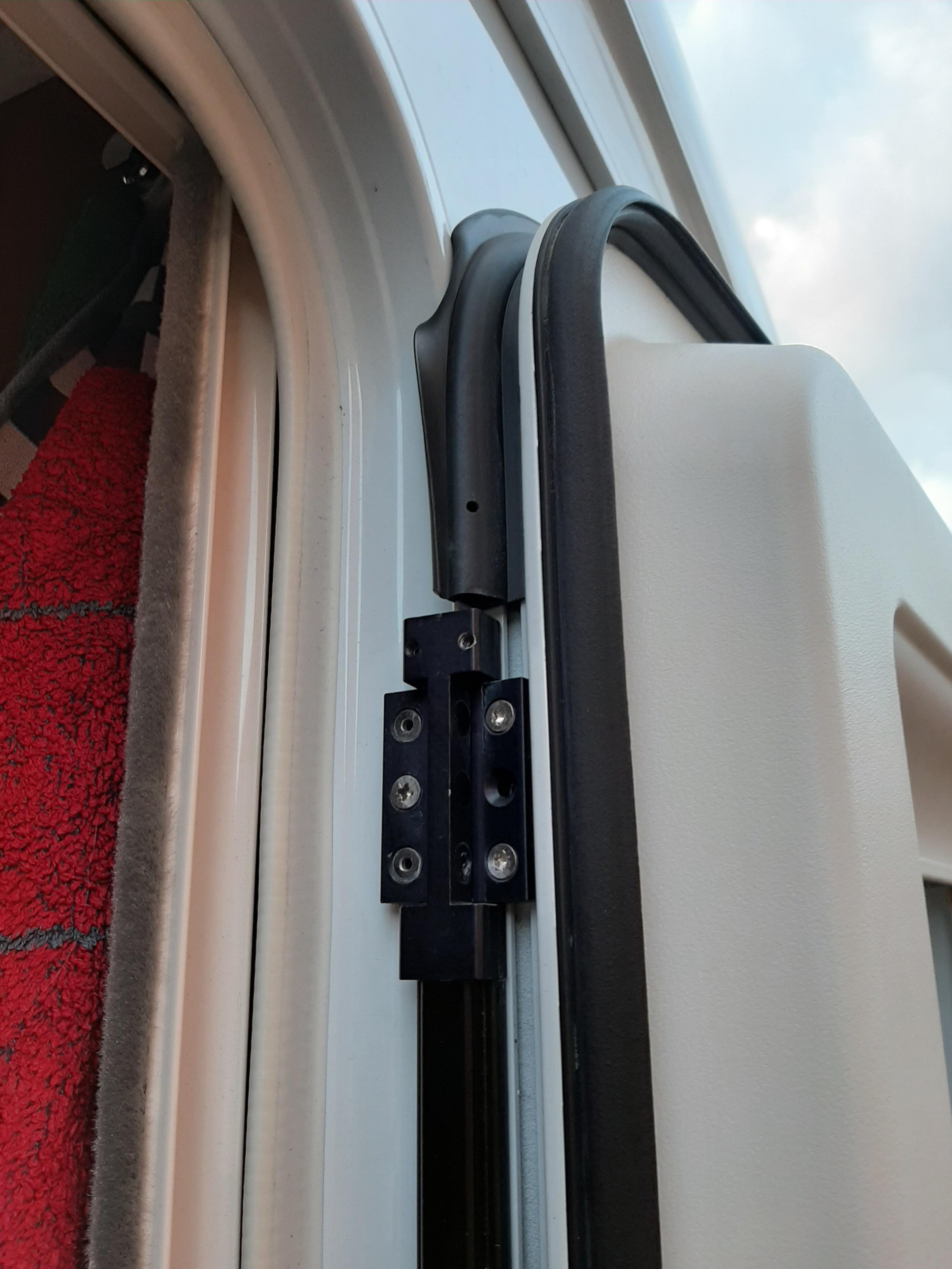

Ups. :woohoo:
Da habe ich die Antwort wohl vergessen. :blush:
Habe von mir aus schon die Halterungen rum gedreht.
Schließt nun fester als zuvor.
Ups. :woohoo:

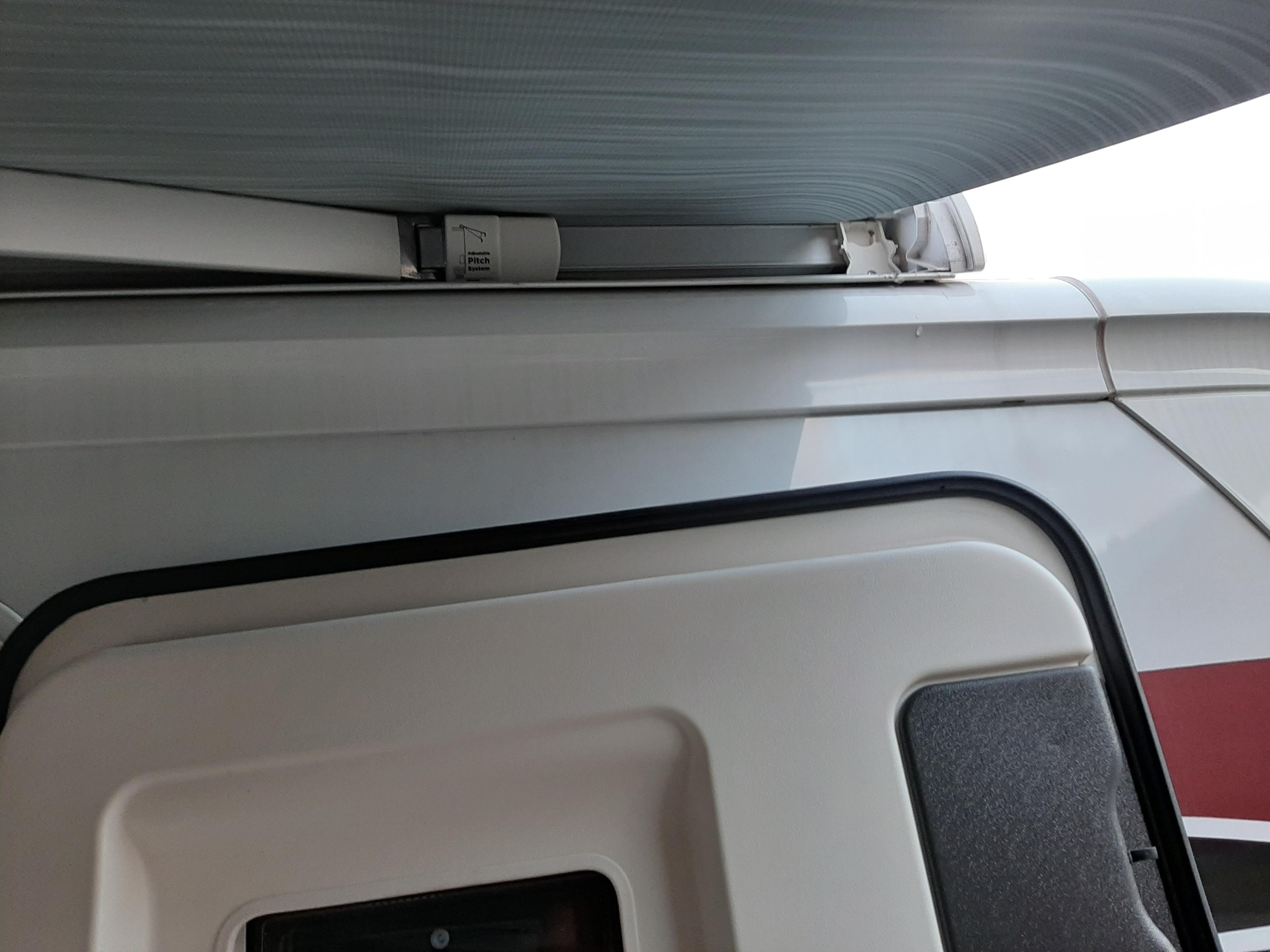

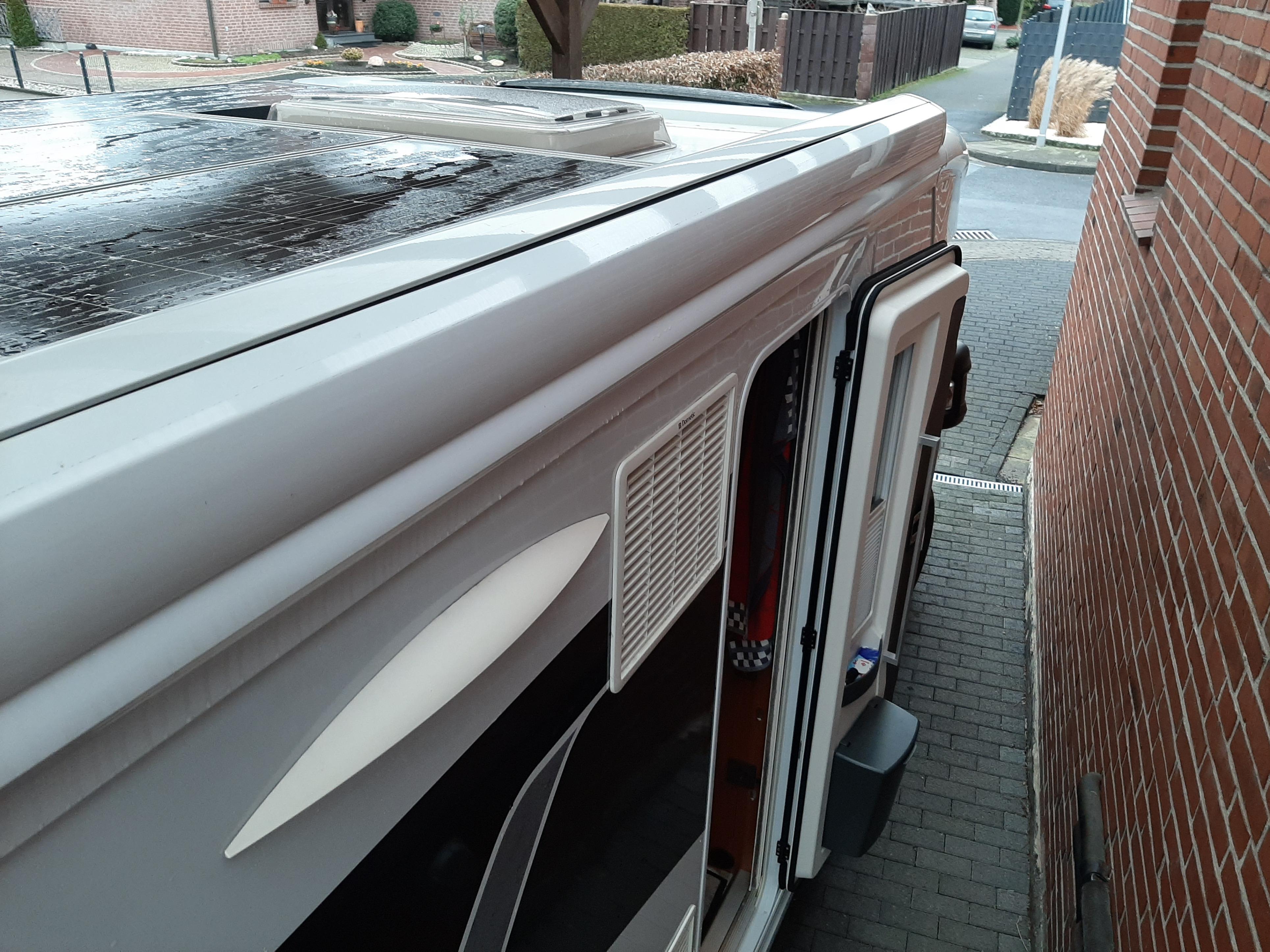

Hallo Schorsch.
Über der Schraube auf deinem Foto - die Nut meine ich.
Und die hat einen Knick.
Was meinst du mit den "mittleren Halter"?
Die auf dem Dach des Womo`s?
Du meinst vielleicht, daß die Markise in der Mitte etwas aus der halterung raus ist,
und zwar an der Seite zum ausfahrenden Teil hin?
Meinst nicht, daß das der Händler, welcher heute oben auf dem Dach war, hätte sehen müssen?
Aber ich schau morgen mal.
@Paul:
Schräg eingerollt?
Meine Markise ist am Anfang und am Ende ja ganz eingerollt.
So wie es sein muß.
Nur die Mitte steht ab.
So, gerade vom Händler zurück.
"Vielleicht können sie ja über Nacht mit Schraubzwinger das einmal fixieren, oder ...."
Drauf hingewiesen, daß die Nut am Unterteil der Markise gar nicht gerade läuft.
Antwort, nach dem nachschauen: " Ja, dies ist krum. Da die Markise vom Werk aus drauf war,
muß nun dort die weitere Klärung angefragt werden!"
Nun heißt es abwarten.:woohoo:

Hallo Heiner.
Eigentlich nicht.
Da fahr ich die lieber wieder ein.
Das Unterteil, welches am Fahrzeug fest verschraubt ist, schließt ja nicht richtig.
An den ausgefahren Teil die Abdeckung ist schnurr gerade.
Hallo zusammen.
Meiner Meinung nach habe ich das Problem gefunden.
Auf der Rückseite der Markise, welche ja mit den 4 oder 5 ca. 25-30cm Halter am Fahrzeug befestigt wird,
kann mann eine Nut sehen.
Wenn man nun an dieser Nut von Vorne nach Hinten dran lang sieht,
stellt man fest, daß die Markise einen Knick hat.
Vom 1. Halter zum 2. Halter steigt die Markise an, geht dann gerade bis zum nächsten Halter,
dann nach unten, und zum Ende wieder nach oben.
Nicht wie bei einer Achterbahn, aber man sieht es.
Soll heißen, eine gerade Markise ist auf einen leicht gewöllbten Wohnmobildach
direkt ohne Ausgleichsmöglichkeiten geschraubt und stand meiner Meinung nach unter Spannung.
Fotos gehen da nicht gerade gut zu machen.
Aber ist mit dem blosen Auge zu sehen.
Werde morgen nochmals beim Händler vorbeifahren, damit er sich das mal ansehen kann.

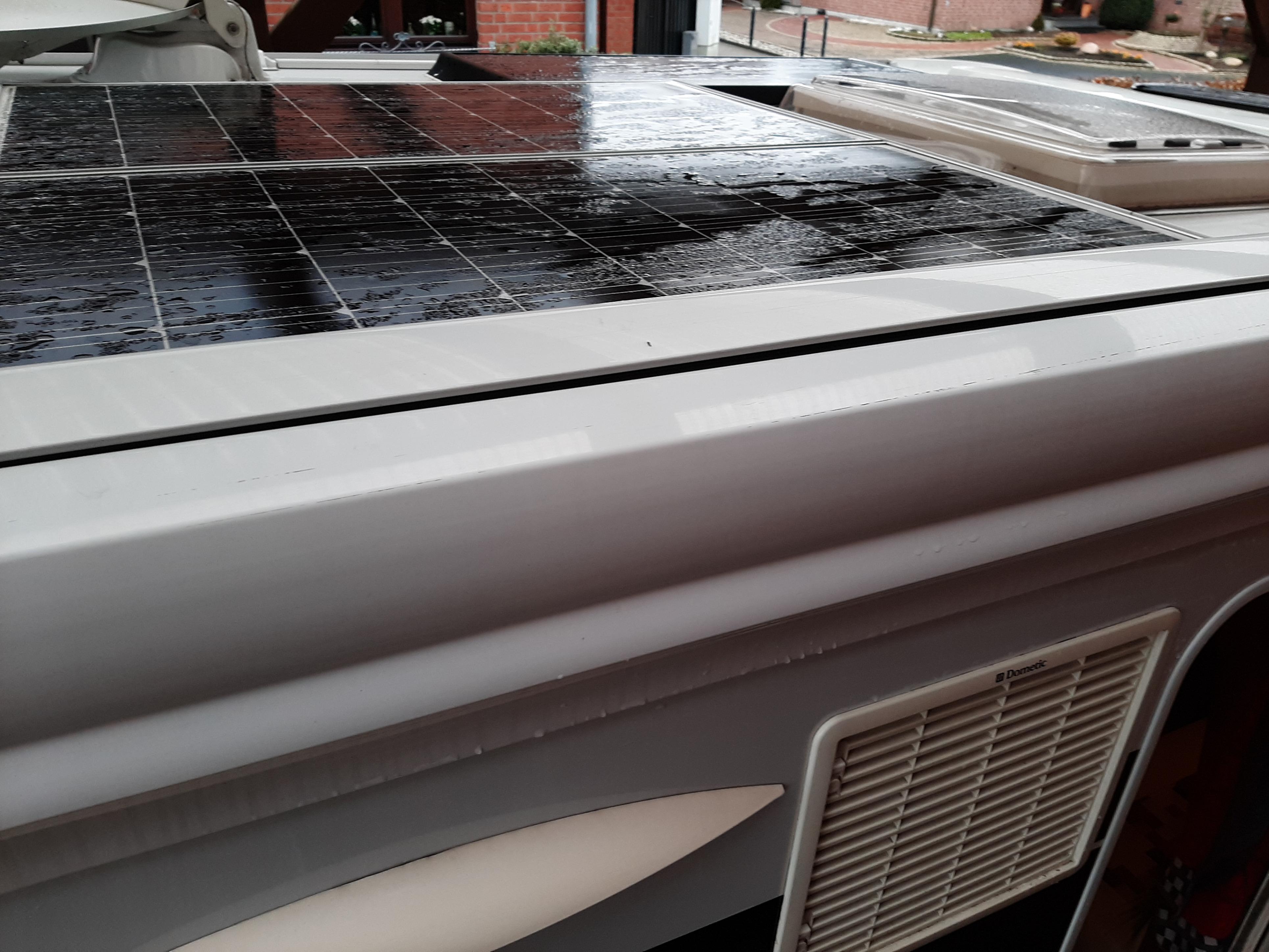

Hallo Uwe.
Ich habe die vorhanden 80AH Bordbatterie um genau die gleicher ergänzt.
Das ebenfalls vorhandene Solarpanel um 2 weitere ergänzt.
Platz war zwar für mehr aber 360W sollte auch so reichen.
Montage ist auch kein Hexenwerk.
Standzeit auch so wie du 2-3 Tage max - dann geht's weiter.
Landanschluß wenn inkl., sonst je nach Batteriestand.
Verbrauch in etwa gleich wie du.
Kühlschrank allerdings auf Gas oder Landanschluß.
Hallo Alexander.
Gestern, als die Markise draußen war, habe ich ja mal geschaut.
Das ausfahrende Teil ist gerade - das fest montierte Teil ist in der Mitte gewölbt.
Von Hand am Ende drücken ist mehr als schwierig, da die Markise oben auf dem Dach angebracht ist.
Der Händler hat ja bereits den Hersteller angeschrieben und dort warte ich nun auf Antwort.
Hallo Schorsch.
Getriebeschaden?
Habe die Markise heute nochmals raus gefahren.
Das Getriebe funktioniert einwandfrei.
Beim einfahren anheben geht auch nur bis zu einem gewissen Punkt.
Und zwar so lange wie man dran kommt.
Und nach dem wieder einfahren war der Spalt immer noch da.
Hallo Sebi.
Habe die Dichtung bereits schon mal angeschaut - ist so weit in Ordnung.
Falls du die in der Tür meinst.
Was meinst du den zu der Markisenbefestigung, welche genau an der Stelle sitzt, wo der angeschraubte Teil hoch steht?
Mußte da erst mal eine Nacht drüber schlafen.
Kann es sein das dieser Befestigung etwas los gegangen ist und die Markise unter Spannung stand,
und deshalb in der Mitte hoch gegangen ist?
Hallo zusammen.
Wir habe eine Thule 6200 an unserem Hobby Optima de Luxe T70E - 2 Jahre alt.
Nun habe ich festgestellt, daß die Markise nicht mehr richtig schließt.
Hat dies schon jemand gehbt oder kann mir da einen Tipp geben?
Können die beiden Halter vorne und hinter verruscht sein, soll heißen, sich abgesenkt haben?
Die kleinen schwarzen Streifen lassen sich mit den Finger wegradieren
und der Lack da drunter ist auch nicht verkratzt, falls jemand das als Ursache annimmt.
