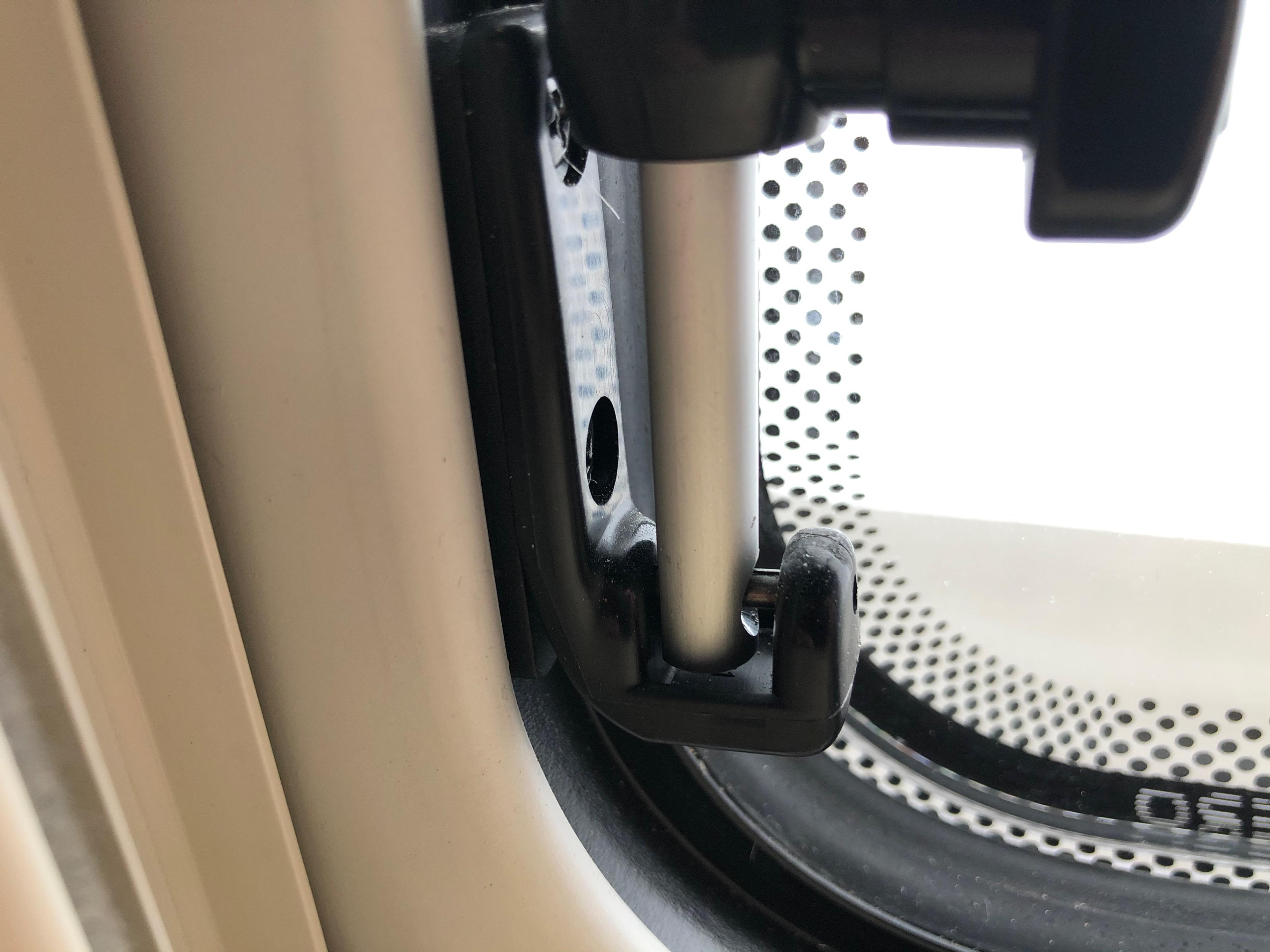

Das Problem ist, das zum Einen Spiel auf der kleinen Stange ist, d.h. die Ausstellerstange selber kann rechts/links sich bewegen und hinzukommt, dass das Loch in der Ausstellerstange so groß ist, dass auch nach oben/unten zu viel Spiel ist.
Klappert das sonst echt bei keinen? Oder habt ihr euch damit abgefunden?
