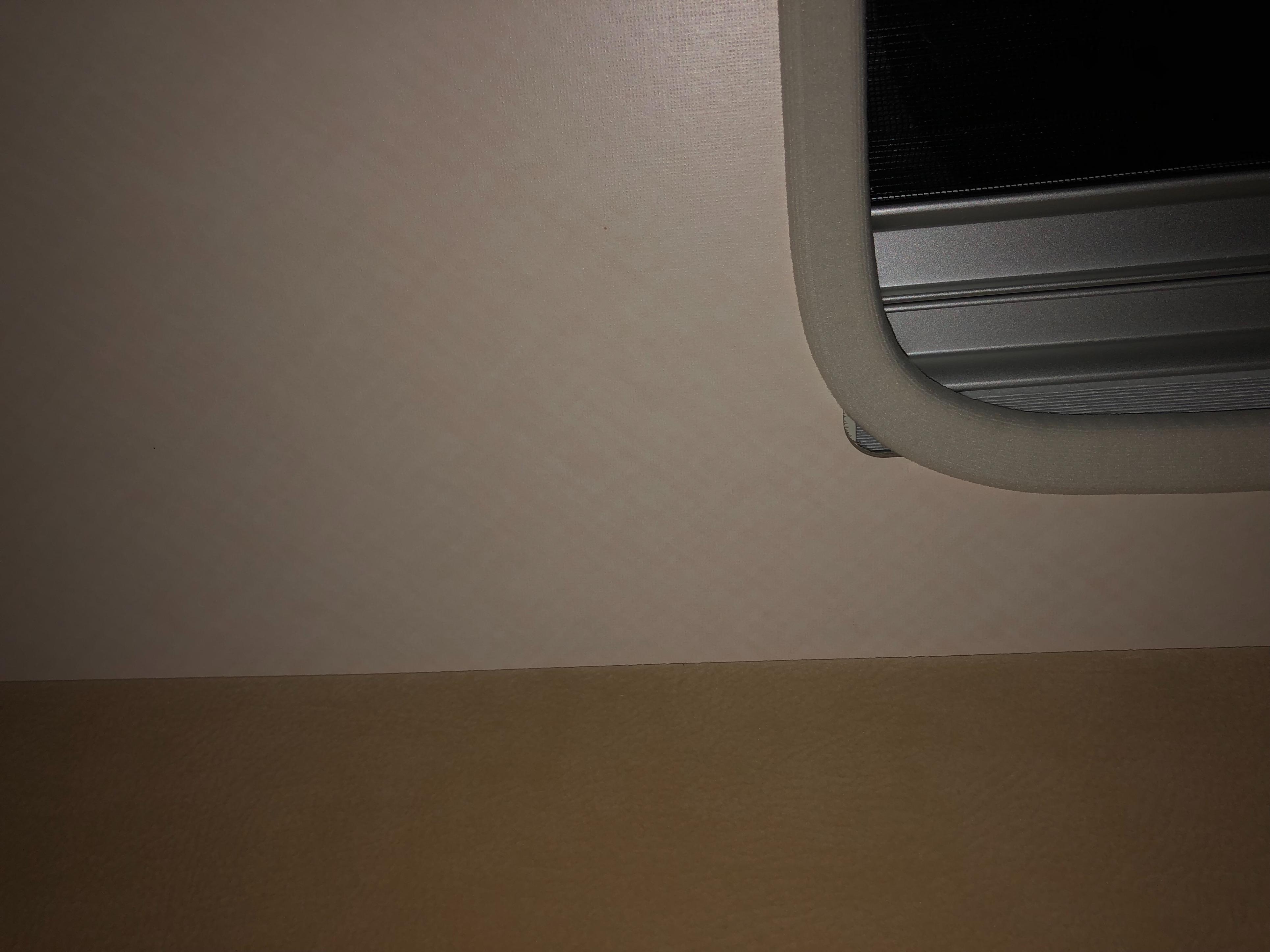

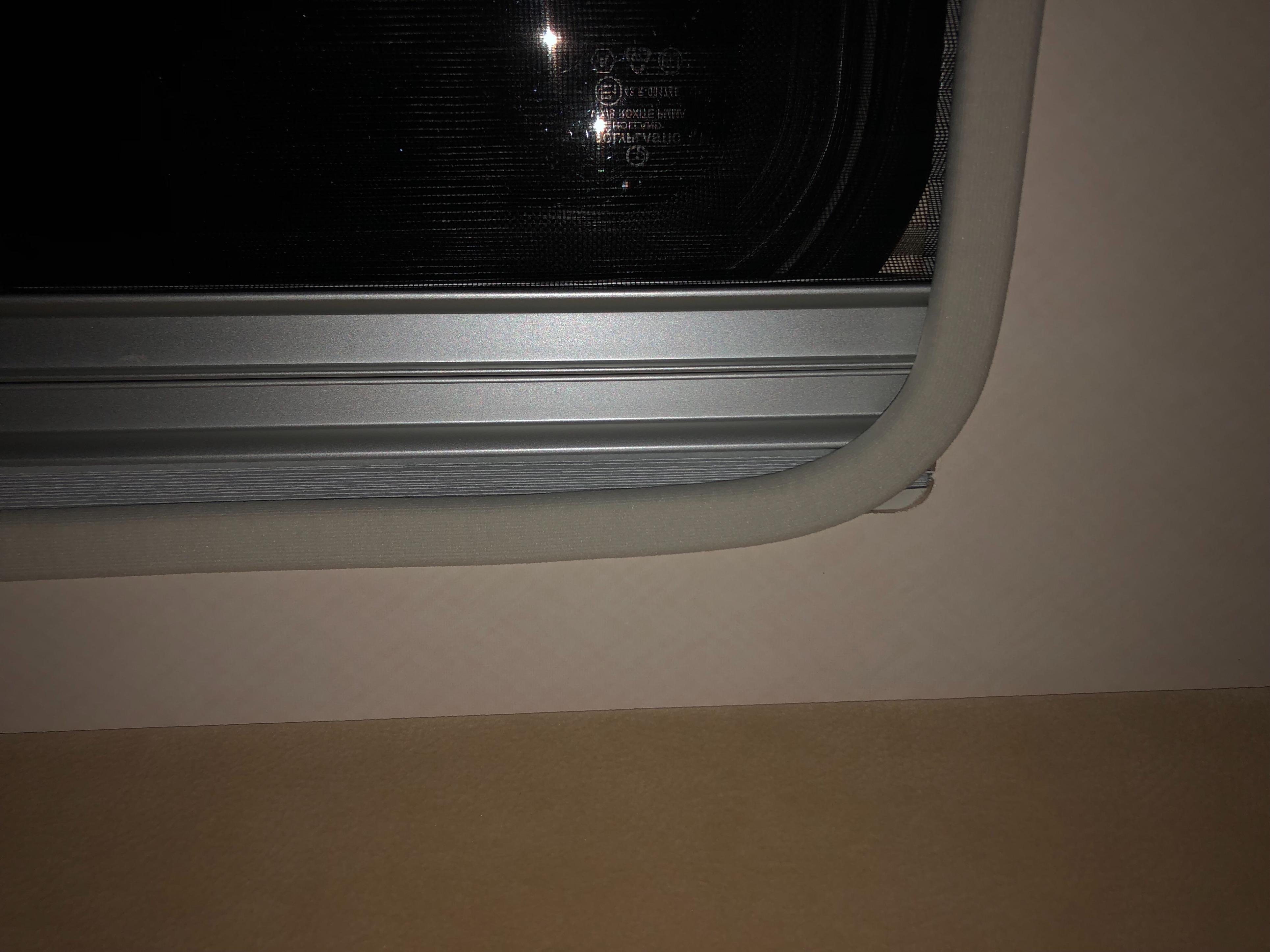

    Wir haben ein 1,5 Jahre jungen T75 HGE erworben und wir haben nun noch zwei Punkte festgestellt.
    1. der Dachausschnitt scheint mir recht groß gewählt worden ( siehe Bilder). Kann bzw. sollte man das reklamieren?

  • Hallo JoeF,
    1. der Fachausschnitt scheint mir recht groß gewählt worden ( siehe Bilder). Kann bzw. sollte man das reklamieren?
    Nein, das muss reklamiert werden. :angry: :angry:
  • Moin JoeF,
    kann es sein, das der Rahmen sich aus der Ecke gelöst hat? Versuche mal, das Gummi wieder in die Ecke rein zu drücken.
    Lg Michael
  • Hallo Joe, wir hatten das gleiche Problem. Die Abdichtung bzw. Einfassung war einfach zu kurz bemessen. Wir haben reklamiert. Diese wurde ausgetauscht und das Loch war verschwunden.
    Renate

  • Hallo Joe
    Die sind alle zu kurz bemessen, bei warmen Temperaturen passt es, bei Kälte schrumpft es ...

  • Oh Mann auf das Naheliegendste kam ich nicht, dass einfach nur die Abdichtung zu kurz ist.
    Hatte die ganze Zeit immer gedacht, dass der Ausschnitt zu groß gewählt wurde.
    Vielen Dank.
    Joe

  • Hallo JoeF
    Der Dachausschnitt sieht bei unserem V 65 GE genau so aus - haben wohl einige Modelle ab Werk.

  • Hallo, bei uns war dies im Bad und am Küchenblock auch durch die Temperaturschwankungen geschrumpft. Ich habe die geschrumpfte Blende nach vorne abgenommen, mit dem Fön erwärmt, von Hand etwas gestreckt und beim Einbau an den Enden mit Kleber (Patex 100%) eingeklebt. Dies hält seit 3 Jahren ohne neues Schrumpfen.
    Am Dachausschnitt hatte ich auch das selbe Bild wie JoeF. Ich habe von meinem Händler einen neuen längeren Kantenschutz bekommen und hab diesen selbst erneuert. Es muss lediglich der neue Kantenschutz weit mit viel Schub in die Ecken gedrückt werden, dann sind die Ausschnittecken nicht mehr sichtbar. Hier wurde bei der Montage im Werk das Schieben in die Ecken versäumt.
