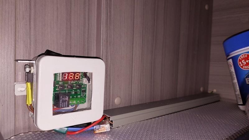

Hallo J.Picard,
das der W1209 die Einstellungen bei Trennung vom Strom verliert, kann ich bei mir nicht feststellen. Ich habe das Thermostat mit einem Schalter versehen und schalte die Lüfter nur bei Bedarf ein. Gestern erst wieder verwendet und überprüft. Schaltet nach wie vor im definierten Temperaturbereich ein bzw. aus.

Hallo J.Picard,
her die Bilder von meinem Einbau. das Thermostat habe ich in den Schrank über dem Kühlschrank untergebracht.

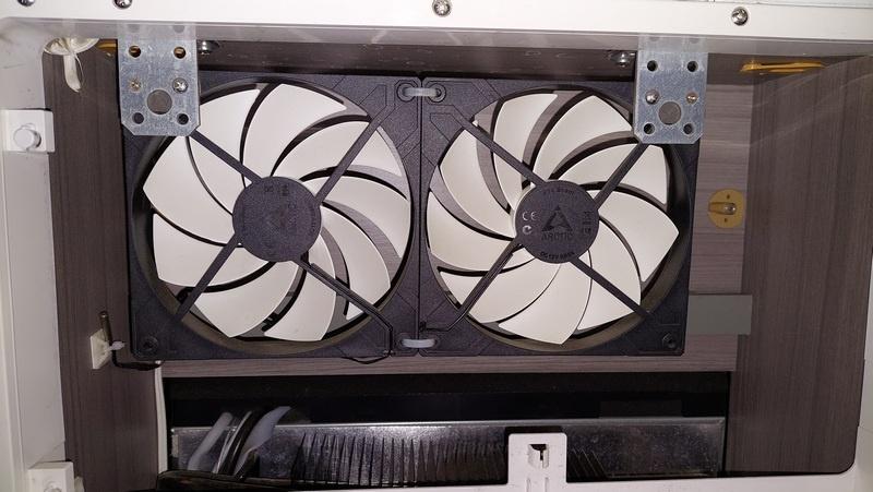

Hier sieht man die Lüfter im oberen Kühlschrankgitter, neben dem linken Lüfter befindet sich der Temperaturfühler.
Die Lüfter habe ich mit Winkeln an das obere Holzbrett angebracht. Ich hoffe, man kann das erkennen.
Ich besitze einen T65HFL Optima Ontour mit Dometic Serie 8 RML 8330 Kühlschrank.

Moin J.Picard,
die Lüfter selber habe ich mit Kabelbinder zusammengebunden. Dann an zwei kleine Möbelwinkel geschraubt und diese dann oben im Dach im Holz verschraubt, wenn ich mich recht erinnere. Den Fühler habe ich oben in der Nähe des Verdampfer ?? montiert. Ich fahre morgen mit meinem Womo zum Einbau einer Luftfederung und Auflastung, ich stelle dann im Laufe des Wochenendes Bilder in diesen Thread. Dann siehst du das genau.

Hallo J.Picard,
habe die normalen F14 silent verbaut, 800 UpM, kein PWM, da ich keine Drehzahlregulierung brauche. Bei den höher drehenden Lüftern hatte ich Bedenken wegen des Geräusches. Ich bin mit meiner Auswahl zufrieden.

Hallo Alois,
im Allgemeinen wird gesagt, das ein Absorberkühlschrank zwischen 20-30 Grad unter Umgebungstemperatur herunterkühlt. Ich bin von 25 Grad ausgegangen und habe mein Lüfterthermostat so eingestellt, das die Lüfter bei >32 Grad C einschalten und bei <30 Grad wieder ausschalten. Bis jetzt war meine Kühlschranktemperatur immer so um die 5 Grad C. Die beiden Lüfter transportieren die Wärme sehr gut ab.

Hallo J. Picard,
ich habe zwei Arctic F14 silent verbaut,als Thermostat habe ich diesen hier verwendet :
Ytian DC 12V Digital Temperatur Regler Thermostat Thermo Temperaturschalter Switch Kontroller -50~110°C
.Gibt es beides bei A**zon. Der Temperaturregler liegt momentan bei ca. 9 Euro, die Lüfter um die 10 Euro. Läuft problemlos und sehr leise. Den Strom habe ich am Kühlschranklicht abgezweigt.
