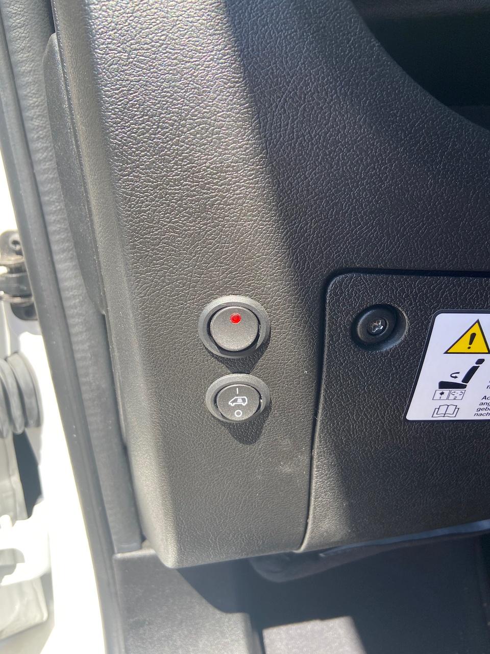

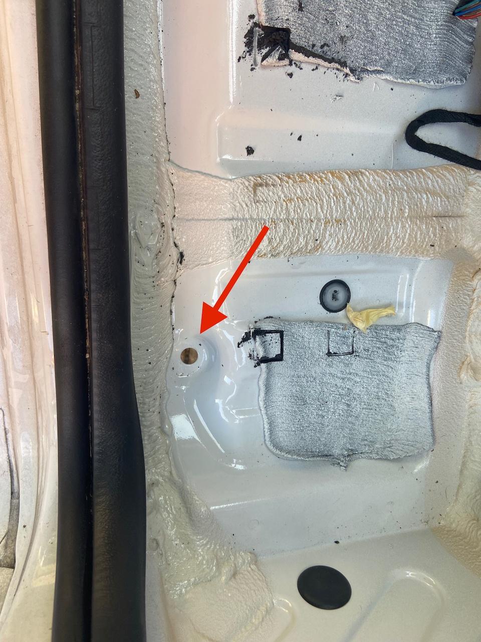

    so hier die versprochenen Bilder:
    Leider musste ich das Loch ein wenig vergrößern, aber Zinklack und Deka schützen.
    Anscheinend sieht es bei jedem anders aus.
    Damit ich das Ventil im Notfall auch manuell öffnen kann, habe ich es waagerecht angebaut. Mit dem kleinen blauen Rädchen kann man es per Hand öffnen. Sonst habe ich meinen Schalter. (Der mit der roten LED)
    Nachdem die Kamera heute kam, gleich installiert. Ich hab sie mit einem guten 3M Doppelklebeband befestigt
    Auf dem Zenec sieht es nun so aus.
    Zuerst habe ich mich über die Parklinien geärgert, dann aber gemerkt, gar nicht so dumm. die grüne Ecke zeigt genau unter den Auslass.
    Ach ja, ich werde mir noch für den Halter am Rohr ein Unterteil drucken, damit da nix runterfällt.
    Im Winter werde ich das Ventil offen lassen und den alten Schieber benutzen.

    Nur, da wo du einen Stopfen hast, ist bei mir Blech.
