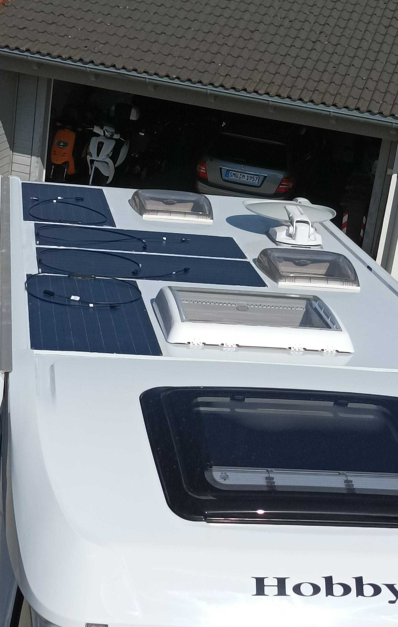

    na ja, werde sehen wie lange die Module halten, bin allerdings optimistisch. Ich betrete die Module nicht, nutze mein WOMO-Dach nicht als Veranda und fahre auch nicht darauf herum.
    Im letzten WOMO hatte ich 2 x 150Wp Rahmenmodule, Schindeltechnik, der Händler führt sie nicht mehr wegen 3% Ausfallrate. Meine waren OK.
    Ich habe keine eigene Erfahrungen mit Flexmodulen, weiß allerdings dass viele auf Segelbooten eingesetzt werden. Dort fallen sie auch nicht ständig aus. Ich habe meine Flexmodule mit einem Kleber von WATTSTUNDE (L&L MS Polymerkleber, 290ml, 17,23€) montiert, dieser benötigt außer Anschleifen und von Fett reinigen keine weitere Vorbehandlung mit Aktivator und Primer. Module und Kabelkanäle halten bombenfest.
    Bei der Verklebung habe ich darauf geachtet keine geschlossenen Räume zu schaffen so dass erwärmte, sich ausdehnende Luft entweichen kann und somit die Module keine Blasen bilden. Davon gehen sie wahrscheinlich schnell kaputt.
    Die Zukunft wird weisen wie lange die Teile halten, drückt mir die Daumen (;-))

    Bestellt habe ich 4 x 120Wp Module mit 18V Spannung. Erhalten habe ich praktisch 2 Komplettsets mit jeweils 2 Modulen, 1 Solarregler (PWM - für mich Spielzeug), Kabelset 2,5mm², Steckerset, Batterieanschlusskabel mit Krokodilklemmen. Letzteres allerdings mindere Qualität. Standort war Tschechische Republik, somit auch kurze Lieferzeit.

    Die verbauten Solarmodule sind 118 x 53 cm groß (hab nochmal nachgesehen), 120 Wp und wiegen 2,2kg/Stück. Bestellt habe ich sie bei Ali.x..ss für rd. 350€. Hab lange gesucht da ich auf dem beschränkten Platz eine möglichst hohe Leistung haben wollte. Wir benötigen wegen Sauerstoffgenerator und Beatmungsgerät, e-bike laden...ca. 120-140 Ah pro Nacht somit relativiert sich das mit unbegrenzt autark stehen.

    der Ausbau schreitet voran, mittlerweile sind wir fahrbereit, bisher habe ich meine 280Ah LifePO4, dazu den Victron smart Solarregler unter den Beifahrersitz montiert, der Ective-Wechselrichter CSI 20 liegt unter dem Fahrersitz, SOG II Bodenauslass ist installiert, 480 Wp Solar sind auf dem Dach, 230V-Steckdosen über dem Bett und in der Garage, div. Haken für Garderobe und Kleidung, Gasdruckstoßdämpfer unter Lattenrost ersetzt, Lattenrost in der Dusche (JYST), Ambientelicht im Bettbereich installiert (via Hobby-Connect dimmbar), Schuhschrank neben Eingangstüre gebaut. Den Zuschnitt hierfür von OBI, die haben Regalbretter "Eiche Sonoma" das ziemlich genauso aussieht wie der OPTIMA Fußboden.
    Bilder habe ich mal unten angehängt, vom Elektroausbau habe ich leider keine.
