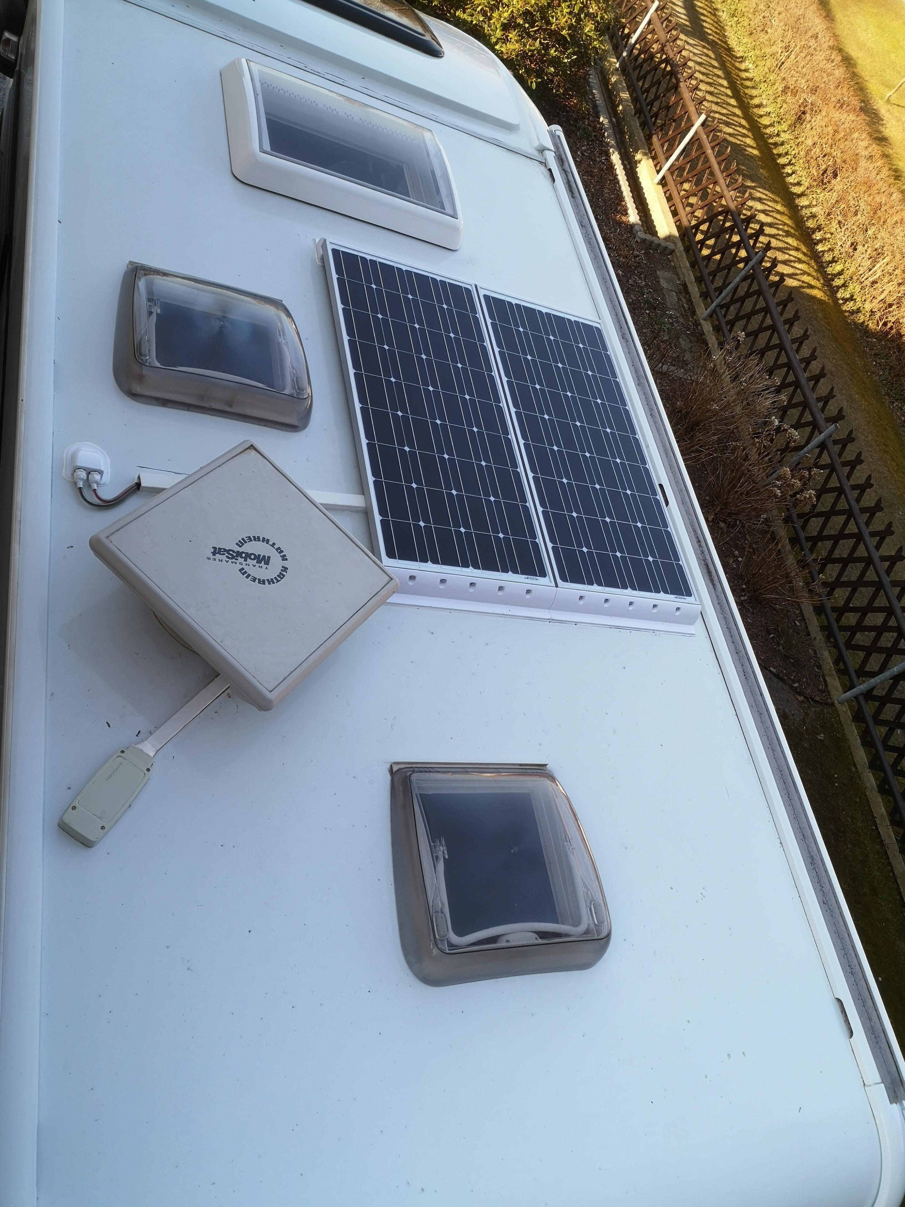

Hallo Marcus,
die Sorgen, dass sich das Wasser staut, muss ich mir beim Kabelkanal nicht machen, auch wenn ich keine Ablauflöcher gelassen habe. Der Kanal ist leicht schräg, also nicht rechtwinklig zum Panel verlegt, sodass das Wasser immer irgendwie abläuft. Den Tip hatte ich von Rainer. Danke, dass du dir Gedanken gemacht hast.
Übrigens hat meine Anlage keinen Duo-Solarregler und dennoch lädt das Teil parallel die Fahrzeugbatterie. Das passt. ![]()
Die Anlage kam komplett 354 € und funktioniert tadellos, selbst wenn unser WoMo derzeit mehr im Schatten als in der Sonne steht.
Die Installation hat schon einiges an Zeit in Anspruch genommen. Ich habe versucht, auch alles fachmännisch zu verarbeiten und die laut Hersteller empfohlene Woche Aushärtung des Klebers abgewartet, bevor ich das Fahrzeug bewegte.
Viele Grüße Matthias

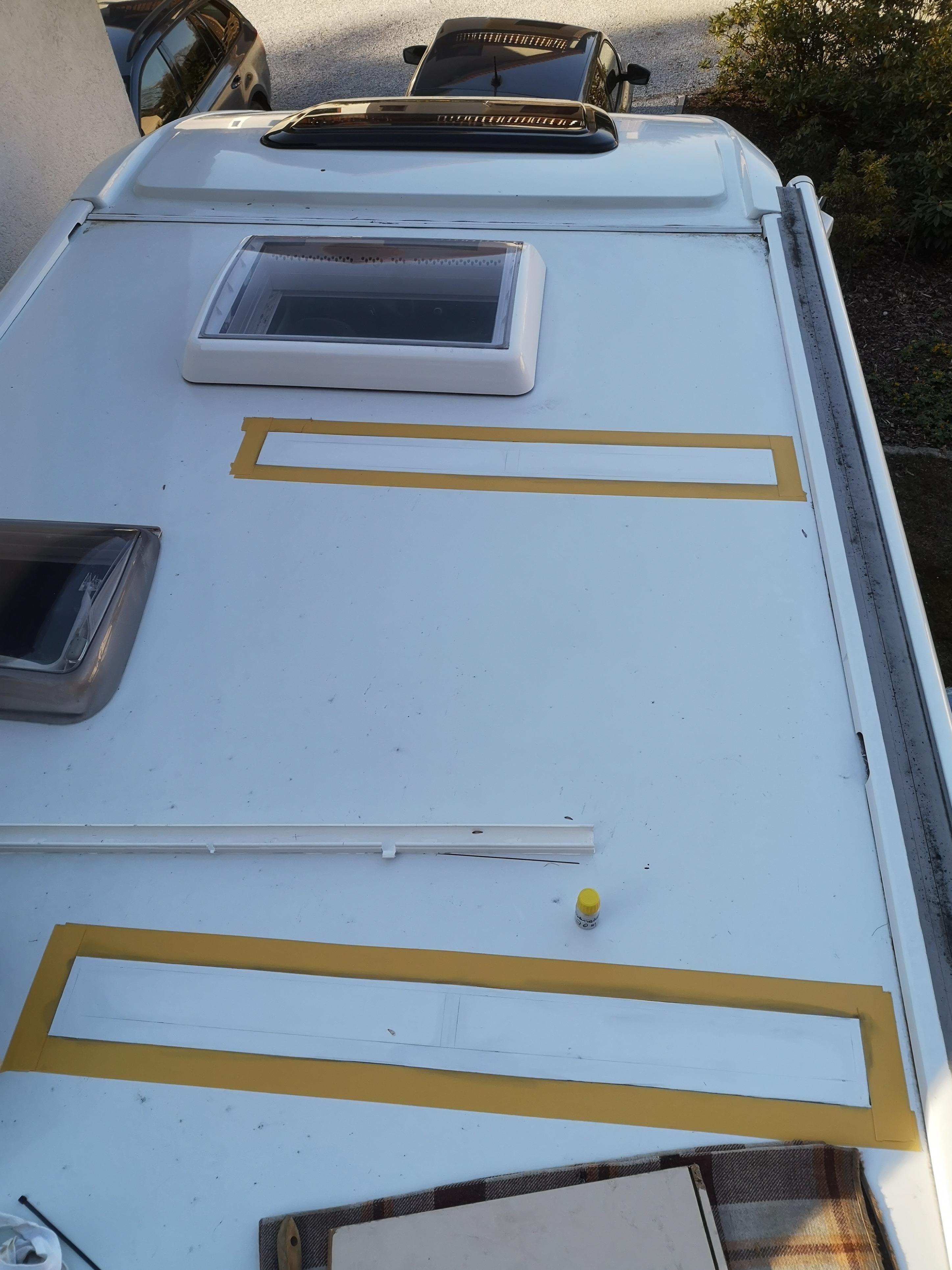

wie versprochen melde ich mich, wenn alles fertig ist - heute . Es hat fast alles super funktioniert, beim Kabelkanal auf den Dach musste ich etwas improvisieren. Der war für die y-Verbinder mit 40 mm dann doch etwas zu schlank. Zum Glück gibt es Dremel.
Ansonsten war ich erstaunt, dass die PV-Anlage automatisch auch die Fahrzeugbatterie lädt. Damit habe ich nicht gerechnet, passt. Ich wollte den noch freien Ausgang am Solarregler dafür nutzen, doch laut Hersteller ist dieser für eine Erhaltungsladung ungeeignet. Vielen Dank an dich und alle anderen für die hilfreichen Hinweise. Übrigens, beim Bohren durch das Dach lief alles glatt, habe zwar von Innen eine Metallgage erwischt, die ist jetzt etwas schmaler.
Hier noch ein paar Bilder.
Hallo Rainer,
ja, Primer habe ich nun doch bestellt und vorsichtshalber eine zweite Kartusche Dekasyl. Ich habe noch zusätzlich eine Dachdurchführung gekauft, die man ebenfalls einkleben muss und außerdem ist der Kabelkanal zu verkleben.
Ich schicke dir ein Bild, sobald ich alles fertig habe, muss voher noch zur Dichtheitsprüfung zu Hobby.

Hallo Rainer zum zweiten,
ich habe noch einmal auf der Kartusche gelesen, also außer auf Polyetylen, Polypropylen und Teflon benötigt man keine spezielle Vorbehandlung. Ich werde einen guten Bekannten noch einmal fragen, der im Fahrzeugbau (Lackierung) tätig ist. Eigentlich wollte ich ganz entspannt säubern, entfetten, anschleifen und loskleben.
Hallo Rainer,
vielen Dank. Standardhaftprimer oder vom Spezi. Hast du einen Namen? Habe als Kleber Dekasyl MS5 aus den Niederlanden mit der Solaranlage geliefert bekommen.
Hallo an alle,
weiß jemand aus welchem Material das Dach vom Hobby besteht? Zur Auswahl kämen eigentlich nur Alu, Alu in Verbindung mit GFK oder eben GFK selbst. Ich bin mir nicht sicher, ob ich beim Verkleben der Solarpanels Haftprimer benötige, wahrscheinlich nicht. Bitte um Unterstützung, danke. PP als auch PE schließe ich aus, da das für WoMos nicht üblich ist.
