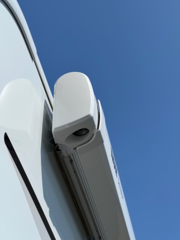

Ich nehme an, dass die Schraube in das Holz geht. Also entweder ein Streicholz einleimen, um das Loch zu verjüngen und mehr Halt zu bekommen. Oder zB mit 2K Kleber die Schraube einkleben. Wäre dann aber nur noch schwer wieder herauszubekommen. Meine Variante wäre erst einmal die erste.
Stimmt, rechte Seite. Abdeckung abnehmen und mit der Schraube die Lage der Achse anpassen. Geht aber nicht auf der linken Seite.
Hier also nun die Lösung: Auf beiden Seiten der Markise ist vorne am ausfahrbaren Teil eine Art Keil verbaut, der die Führung der Markise hin zur finalen Position übernimmt. Dieser Keil saß auf der linken Seite schon von Werk aus zu weit innen, so dass er mit der Aufhängung der Markise am Fahrzeug kollidiert ist. Das hat das richtige Schließen verhindert. Den Keil weiter nach außen versetzt, nun geht es einwandfrei. Was nicht hilft: Einstellen der Spannarme, Verändern des Ausfallwinkels, Montage/Demontage der zusätzlichen Spannwinkel. Auch lässt sich die Lage der Achse der Markise rechts simpel einstellen, links am Getriebe gar nicht. Viel gelernt ….

hier ein Foto von der linken Seite der Markise an unserem Optima. Es ist eine Omistore 5200. die schließt links nicht sauber. Meint Ihr, dass das ein Grund zur Sorge ist? Kennt jemand Möglichkeiten, Sie einzustellen?
Unser Händler ist 350 km entfernt. Da würde ich gern Selbsthilfe machen.
