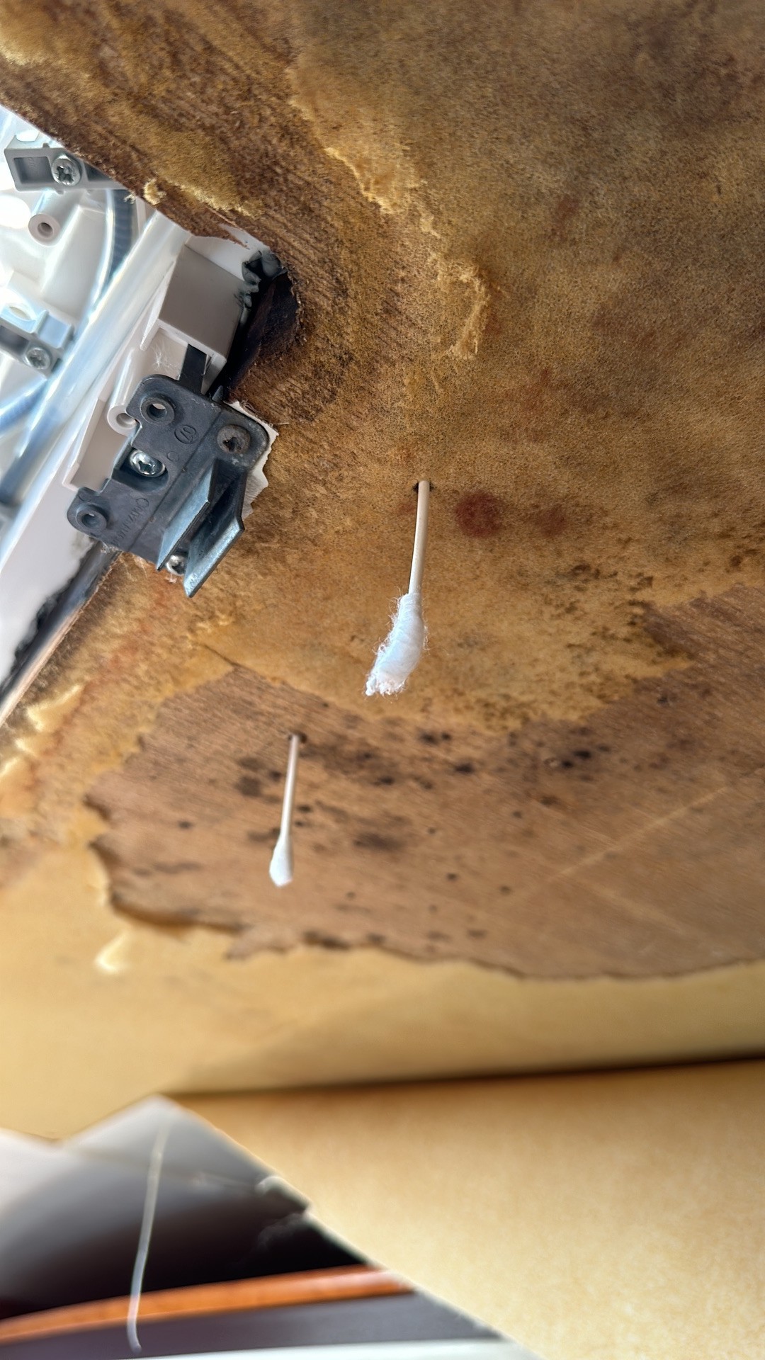

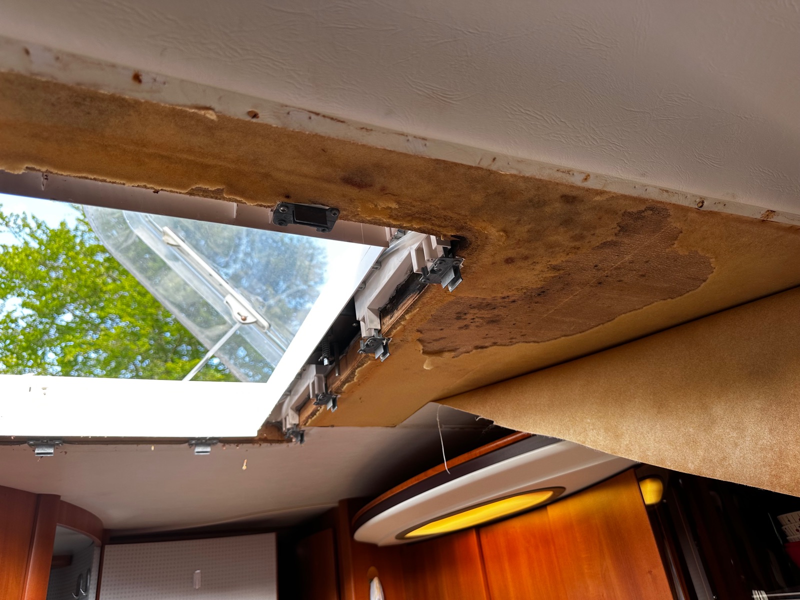

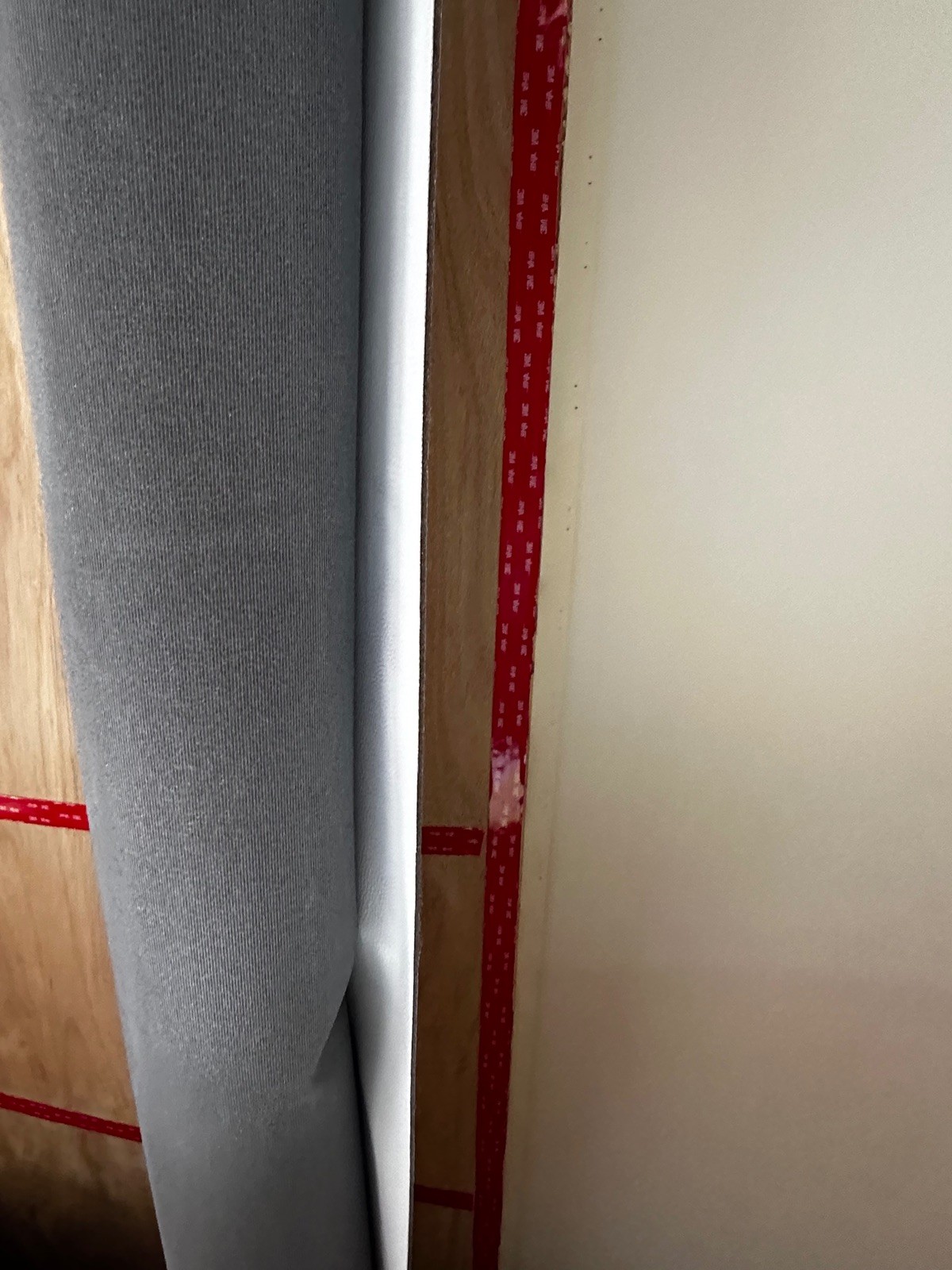

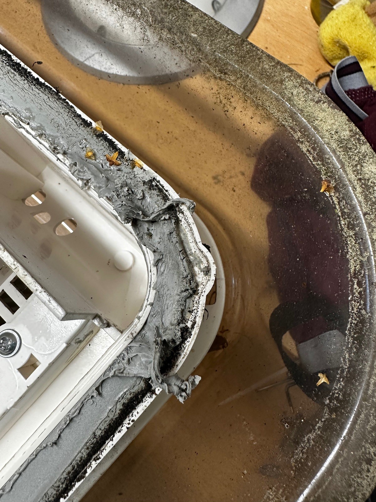

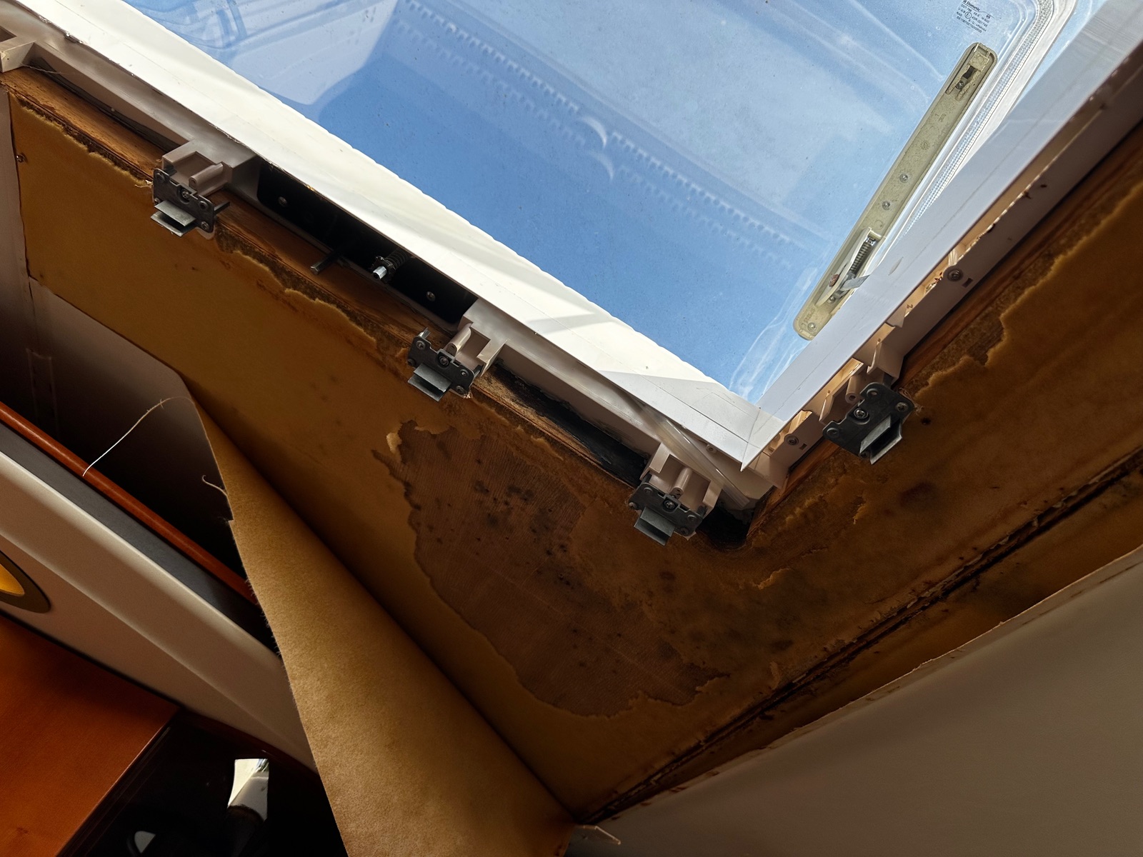

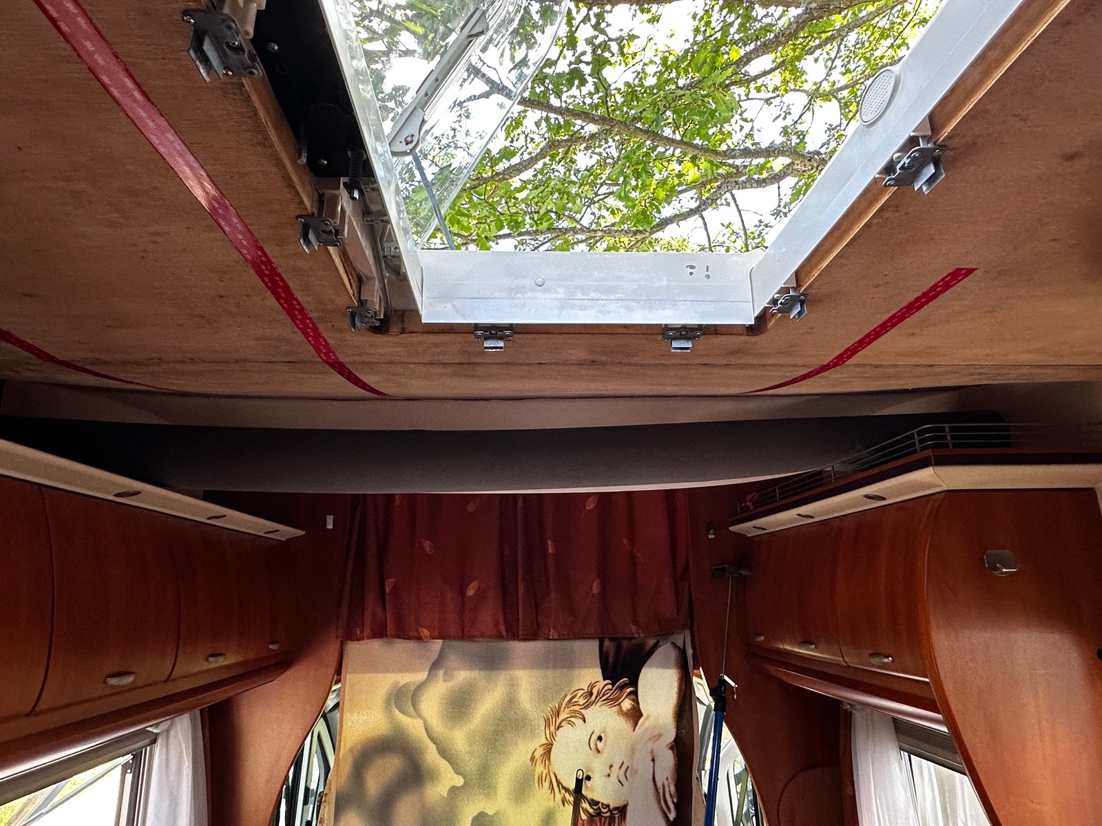

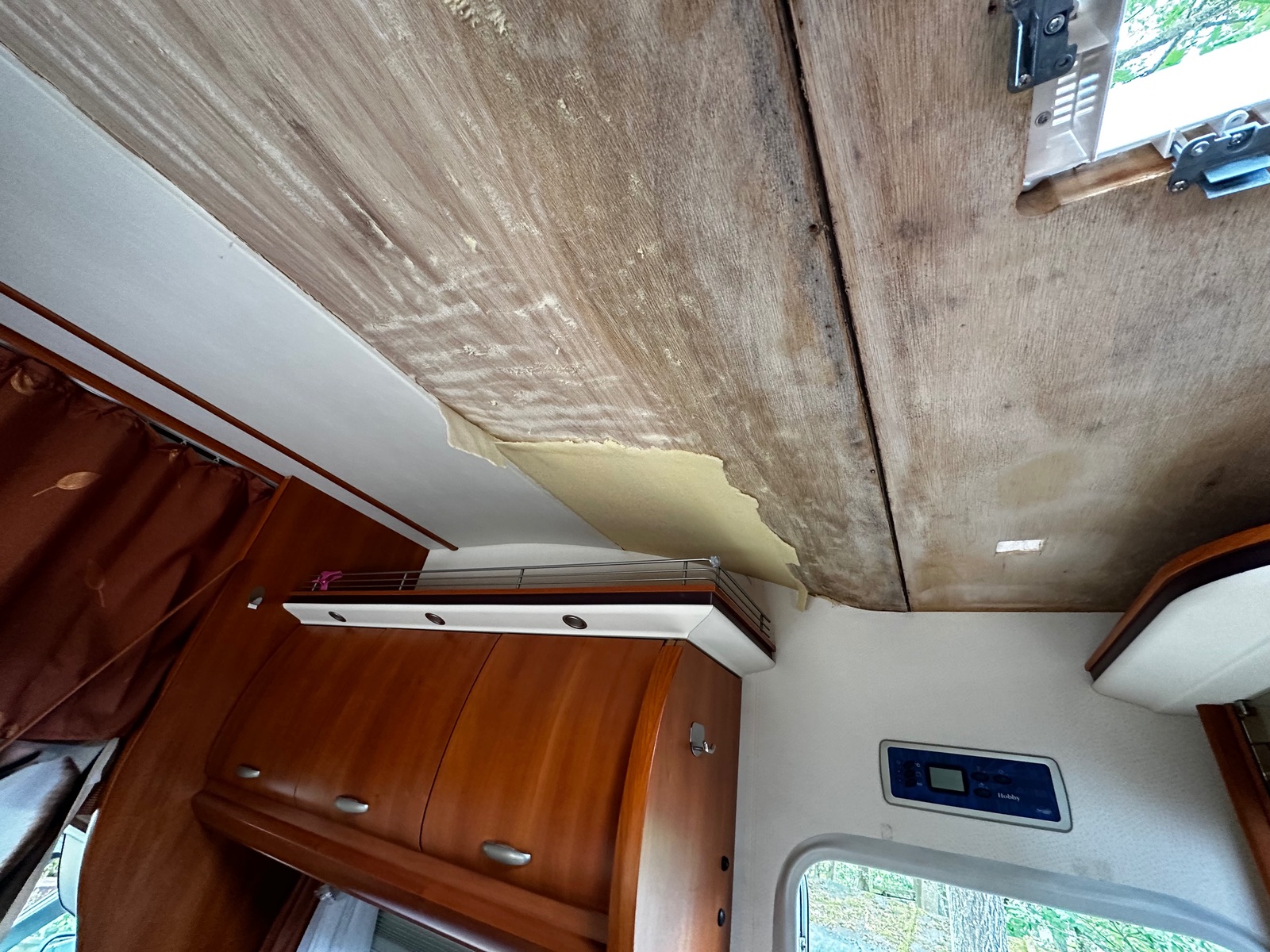

einmal undicht....Ursache: schlechte Dichtungsfürhung in einer Ecke...
Den Schaden hatte ich im August des Jahres. Plastikhimmel wenig hilfreich bei Feuchtigkeit.
(ähnlich einer Plastiktüte mit Wasser drin).
Einfach mal die Heki Verkleidung abgeschraubt.. hätte sie dran lassen sollen ![]()
Das wir jetzt zu einem jährlichen Ritual alle Dachfenster mal checken!!
...die Wattestäbchen und die Testbohrungen dienen dazu den Feuchtegrad im Dach-Styropor zu checken.. Sind zum Glück OK!
