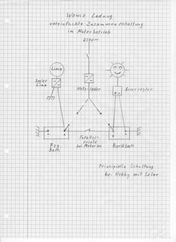

    vom Prinzip sieht es folgendermaßen aus:
    Im 12 V Fahrbetrieb ist das Parallelschaltrelais angezogen=geschlossen.
    Damit liegen alle Akkus parallel.
    Die 12 V Versorgung wird allein von der Lima, ggf. den Solarpaneln geliefert.
    Der Strom für den Kühli wird über diesen Weg geliefert:
    Lima > Fahrzeugakku > Verbindungkabel > Parallelschaltrelais > Kühlschrankrelais > Kühlschrank geliefert.

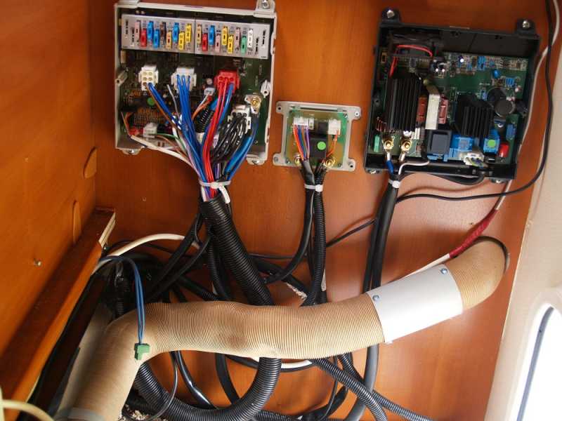

    Ich hoffe das diesmal das Bild eingefügt ist.
    Das kleine Modul zwischen dem Ladegerät und dem 12V Verteiler ist das Trennrelais.
    Der eine dicke Pol = Fahrzeugbatterie / der andere Pol = Aufbaubatterie
    Da kannst Du schön messen.
    Grüsse Michael

  • Man, sieht das bei euch in der 12 V Verteilung ordentlich aus.
    Wenn ich da an den Van denke. Da graust mich der Gedanke, an der Verteilbox ist mal was faul.
    Z.B. das auf Platine gelötete Trennrelais.
    Viel Erfolg Udo.
