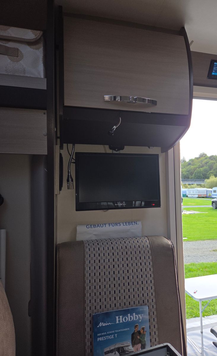

    Sind gerade auf einem Stellplatz per Pedes unterwegs gewesen und haben mal so "in die Fenster geschaut".
    Dabei haben wir einen Alkoven gesehen, der den TV an der Beifahrerwand hinter dem Sitz hängen hat. Nun kam uns die Idee, dass das bei uns auch so gehen könnte.
    Hat jemand von Euch den TV dort (hin) angebracht oder versetzt?

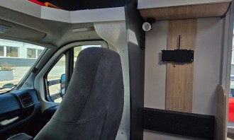

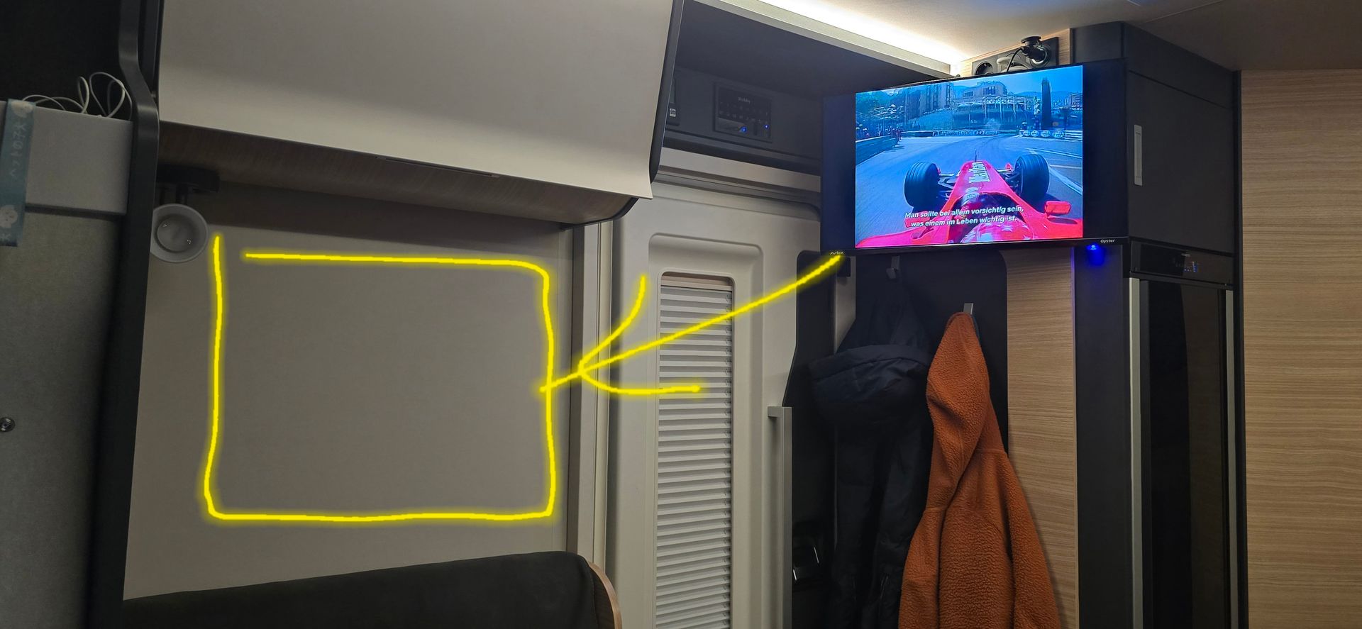

  • Moin, der hängt dann̈ aber nur noch fest in der Position, oder? Die Schwenkhalterung wäre mir eigentlich lieber. :rolleyes:
    Schon weil die Unterseite des Hängeschrankes sowieso ein wenig hängt und deshalb die Klappe zickt.
    Dachte daran, eine Grundplatte an die Wand zu kleben oder so.

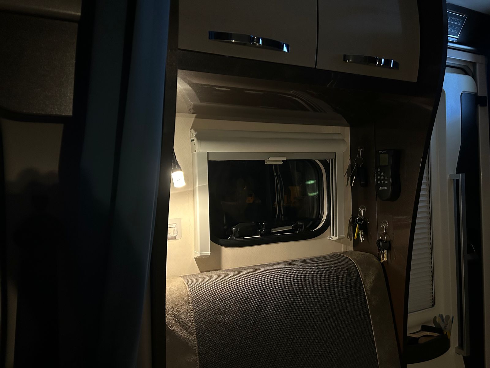

    ich hab an der Stelle ein Schiebefenster eingebaut und weiß seither: diese Wand hält keinen Fernseher mit Schwenkhalter.
    Alternativ kannst Du mal drüber nachdenken, eine farblich passende Platte in der Breite des Fußes der Halterung zzgl. Zuschlag zwischen Oberkante Seitensitzbank und Unterkante Oberschrank zu verkleben und unsichtbar zu verschrauben.
    Darauf dann den Schwenkhalter mit langen Schrauben (L=Stärke der zusätzlichen Platte plus 1/2 Stärke der Seitenwände) befestigen.

  • Hallo Charly, genau das meinte ich mit "Grundplatte" verkleben. Evtl. gleich Schloss-Schrauben an den richtigen Stellen von hinten durchgefädelt. Dann von vorne die Halterung dran und Muttern drauf.
