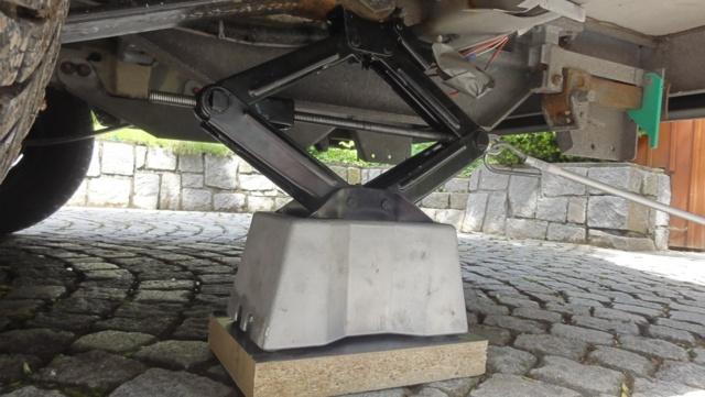

    Für den Transit in unserem Siesta hab ich mal meinen aktuellen Sommer-Reifenwechsel mitfotografiert.

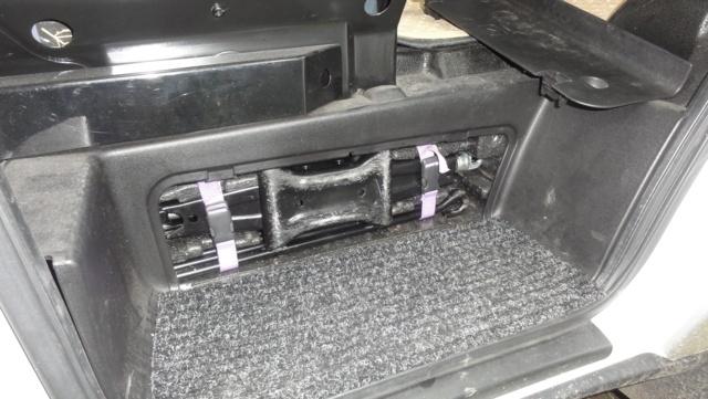

    Der Heber und die Kurbel sind am Tritt an der Beifahrertür verstaut (wenn überhaupt mitgeliefert :( ).
    Hier lohnt es sich, sich die Einbaulage zu merken, damit man beim Wiederunterbringung nicht rumprobieren muss:

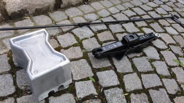

    Das Werkzeug und der Alublock aus der Garage:

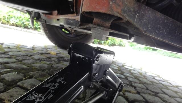

    Der Anhebepunkt vorne, am Heber bleibt die obere Platte (mit Loch) aufgelegt.
    Das mühsehligste ist das Kurbeln, zu Hause benutze ich die Bohrmschine:
    Der Anhebepunkt hinten. Hier braucht's zur Höhenüberbrückung den Alu-Block.
    Je nach Bodenlage kann's trotzdem knapp werden, deshalb noch ein Stück Arbeitsplatte.

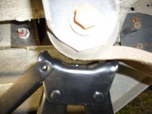

    Am Heber wird die obere Platte nach hinten weggeklappt, der Heber passt sich damit an die Rundung der Blattfederaufhängung an
    Und fast fertig:
    Da der Heber sehr flach ist und die Hebepunkte nicht an der Achse sind, sollte Radwechseln auch bei einem platten Reifen funktionieren (werd ich mal noch nachmessen, versäumt).
    Wem's hilft :)

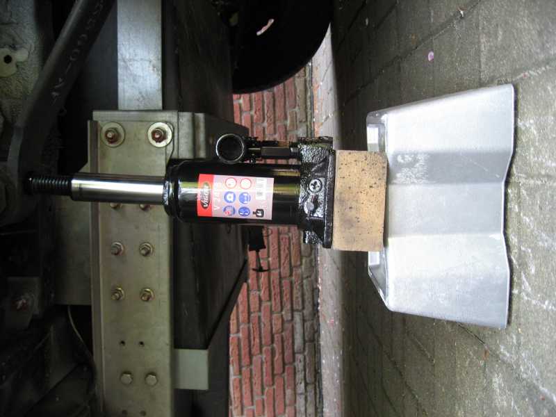

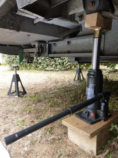

    Da der Van 500GESC einen sehr langen Überhang hat,bereitet das hintere
    Anheben große Schwierigkeiten.Bei der Verwendung eines hydraulischen
    Wagenheber,wie im Bild von Heinz Günter erkennbar,muß man sehr vorsichtig sein,
    durch die geringe und gehärtete Druckfläche des Stempels und harte Oberfläche des
    Federauge,kann es schnell zum Abrutschen der Last (Fahrzeug )kommen.
    Vielleicht ist hier die Verwendung eines elektrischen Scherenwagenheber angebracht.
    Dieter
    braucht man einen Computer.
  • Servus Hobby Freunde
    Um das Abrutschen des Hydraulik Wagenhebers zu verhindern, habe ich das so gelöst Nachzulesen HIER.

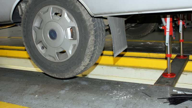

  • Hallo,Gerd
    die Aufnahme deiner Stützen sind in der Werkstatt in Walldürn gemacht worden,
    dazu fällt mir gerade ein,so funktionsicher waren deine Stützen nicht,
    ich gaube zu wissen,für Dich wurde dort ein ständiger Reparaturplatz in der
    Werkstatt reserviert,---oder?

    Wie hoch ist eigentlich der silberne Unterstellklotz von Ford?
    Ich frage informativ weil ich keinen hab :( !!!
    Bisher nehme ich einen Holzklotz!
    Peter OB
  • Servus Peter
    ZITAT: ( Wie hoch ist eigentlich der silberne Unterstellklotz von Ford?)
    Ich habe meinen Entsorgt aber wenn ich mich recht Erinnere ca. 10 cm dürfte er schon gewesen sein.
  • Danke für die Infos!
    Mein benutzter Klotz ist knapp 10 cm und reicht lange nicht aus um das intakte Rad frei drehen zu lassen!
    Also muß eine weitere Unterlage her!
    Nochmals Danke und Gruß
    Peter OB
