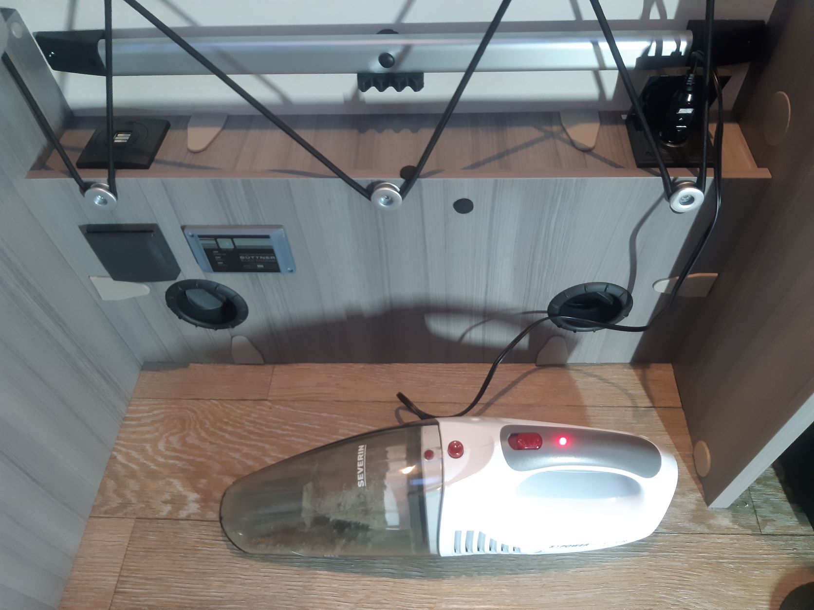

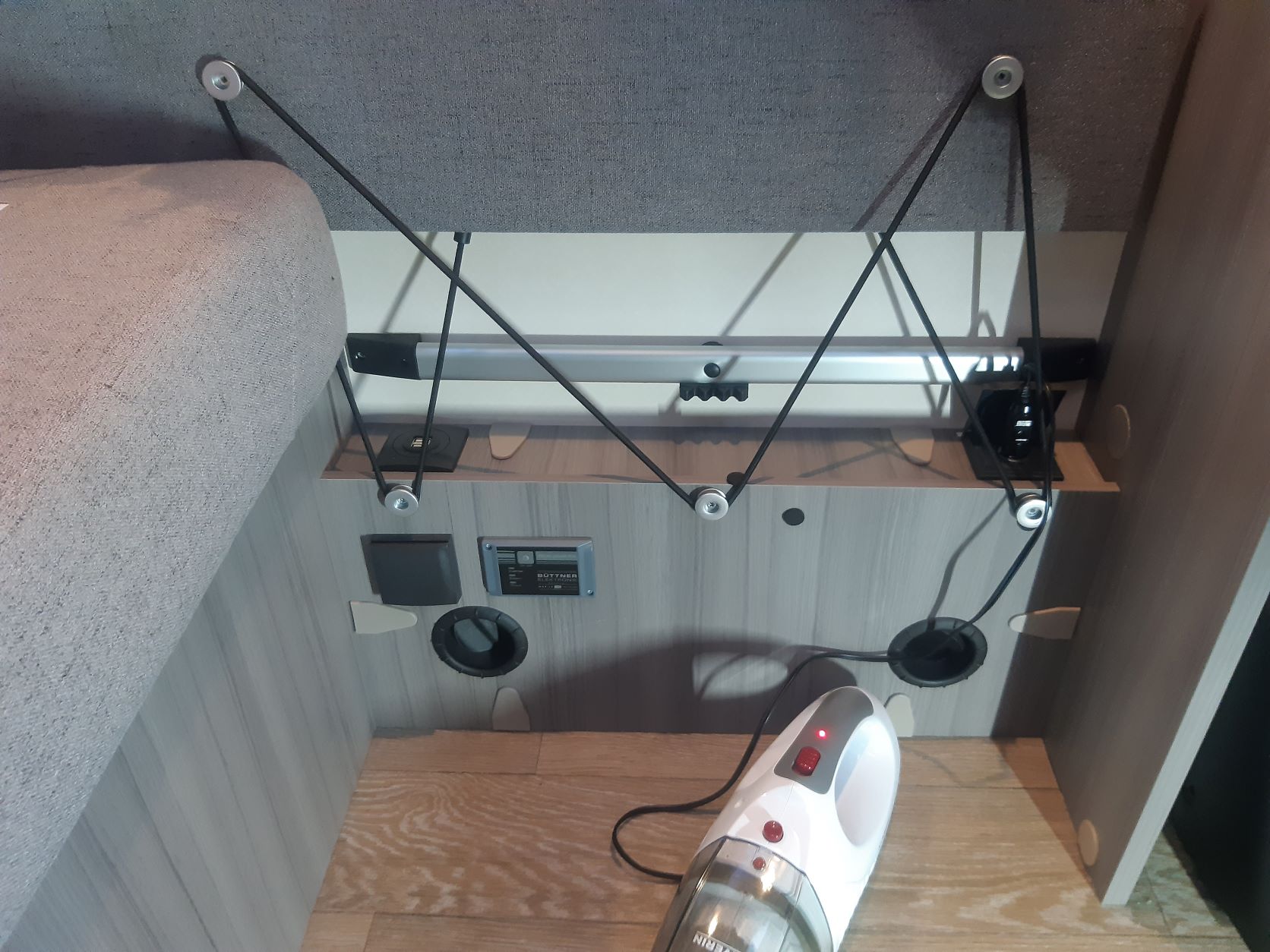

  • FAWO-Utensilo-Ablage-Spannsystem unter dem Dinette-Tisch
    Hallo Hobby-Gemeinde,
    um den Akku-Staubsauger (das neue Lieblingsgerät meiner Beifahrerin ) ordentlich zu sichern, habe ich o.g. Spanngurte (sehr ähnlich den serienmäßigen Spanngurten am Küchenblock) unter dem Dinette-Tisch verbaut. Die Spanngurte gibt es z.B. hier: https://www.campingwagner.de/p…o-Ablage-Spannsystem.html
    Die silbergrauen Umlenkpunkte aus Kunststoff habe ich alle mit bereits serienmäßig verbauten Schrauben befestigen können: 2 Schrauben die das Textilboard an der Seitenwand halten; 3 Schrauben am Dinette-Sockel. Einfach die Abdeckkappen von der Schraubenköpfen ziehen und die Bohrungen der Umlenkpunkte etwas aufbohren, damit die Hobby-Schrauben durchpassen. Der dritte, obere Umlenkpunkt in der Mitte entfällt; ich habe das Spannseil um die Kunststoff-Halterung der Tischschiene geführt (ist leider auf den Fotos nicht zu sehen).
    Der Vorteil: Es sind keine zusätzlichen Bohrlöcher erforderlich. Das Ganze kann bei Nichtgefallen wieder komplett in den Originalzustand rückgebaut werden.
    Ursprünglich wollte ich die Utensilo-Spanngurte unter dem 2-Dnnette-Sitz auf die dünne Möbelplatte schrauben, die den Wassertank umbaut. Allerdings kam mir das Material (Leichtbau-Pappel-Sperrholz) dann doch nicht stabil genug vor und ich hatte Befürchtungen, dass mir die Schrauben bei Belastung ausreißen. Ein Verstärkung der Wand mit einer Einzugmutter oder ähnlichem ging irgendwie nicht, da man durch den schmalen Spalt zwischen Möbelplatte und Wassertank nicht bis zur Boden durchgreifen kann. Für den Ausbau der Möbelwand braucht man einen extralangen Kreuzschraubendreher mit guter Magnetspitze, sonst kommt man an die Schrauben des unteren Möbelverbinders nicht ran oder man musss vorher noch den gesamten Tank ausbauen. Viel zu aufwändig....
    Am Dinette Sockel habe ich noch eine 12V-Steckdose für das Kfz-Ladegerät des Staubsaugers nachgerüstet und den Strom dafür von der Zuleitung der USB-Dose abgegriffen. Da Hobby einen Mini-Querschnitt für das Kabel verwendet (vielleicht 0,75 - 1,0 mm2) habe ich in meine Stichleitung noch ein Sicherungshalter mit 5A-Sicherung als Strombegrenzung eingebaut.

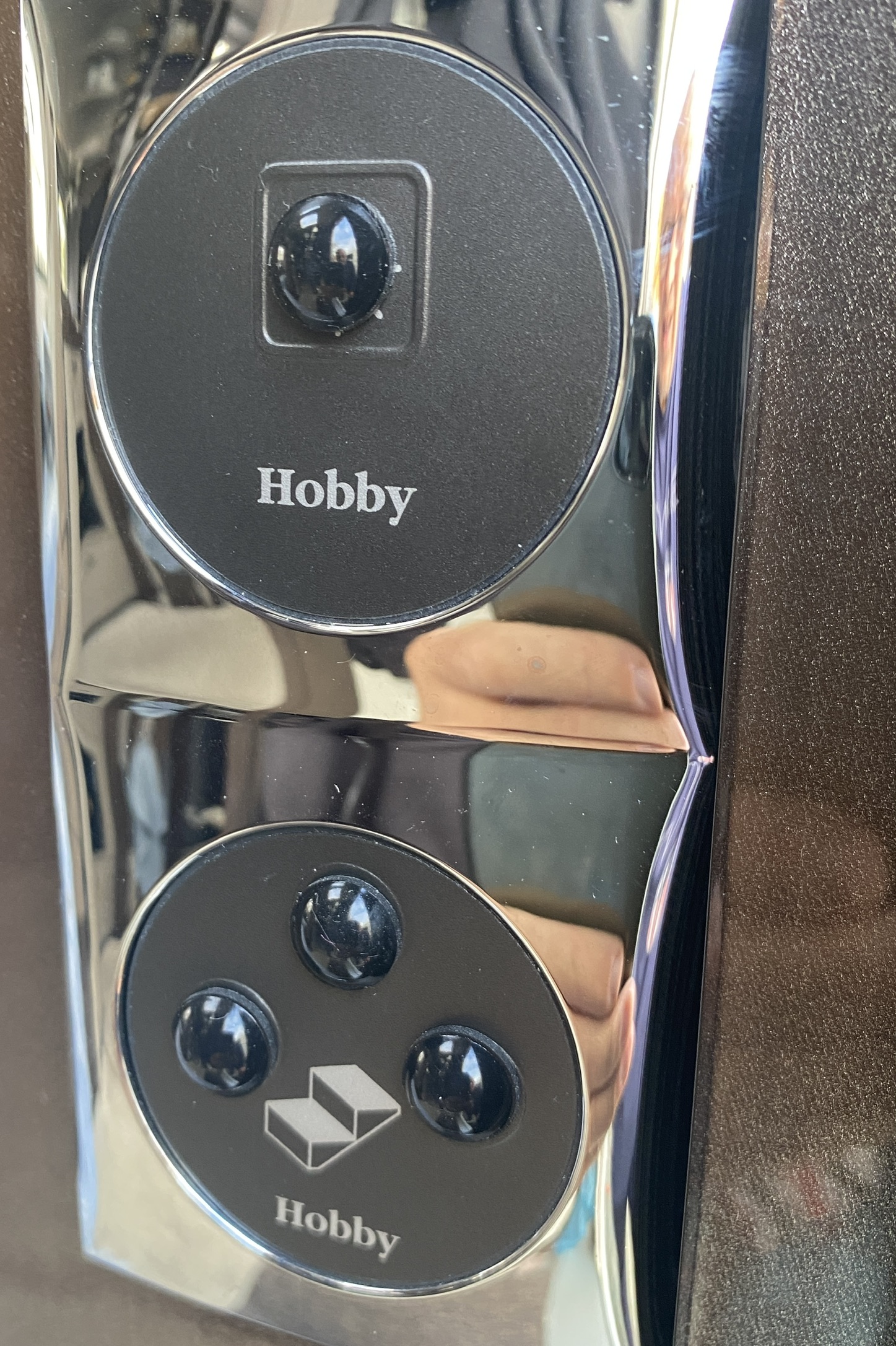

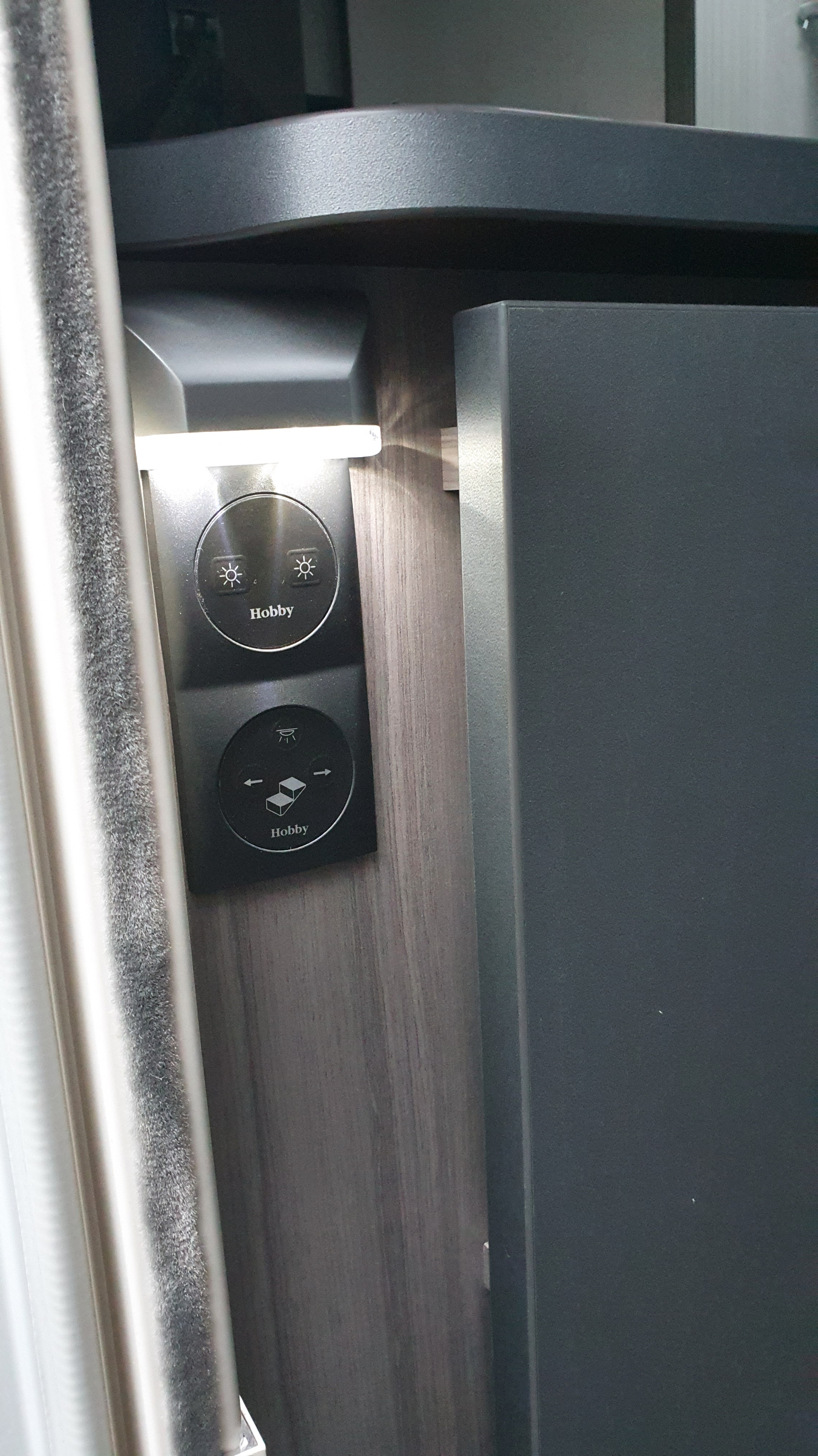

  • Moin Kalle. Ja das stimmt. Bei Hobby geht Optik vor Funktionalität. Ich habe auch schon öfters im dunkeln umher gestochert bis ich den richtigen Taster gefunden habe.
    Schön wäre es ,wenn die Taster Hintergrung beleuchtet wären.
    Gute Idee Kalle
    Michael
    ich habe das Problem so gelöst:
    Kann geklebt und/oder geschraubt werden, Reagiert auf Umgebungslicht und Bewegung. Paßt bei meinem Modell super genau auf die Bedienelemente. Es bleibt genau noch der Platz, die Abdeckung abnehmen zu können. Wird zwar mit Batterien betrieben, dafür spart man sich allerdings einiges an Kabeldurchführungen etc. Ist also nix für Hobbyeisenbahner. ;)
    Vorsichtshalber hier der Link zum großen A
    https://www.amazon.de/gp/produ…tle_o04_s00?ie=UTF8&psc=1
    Klappt einwandfrei, macht richtig Licht und ist günstig.

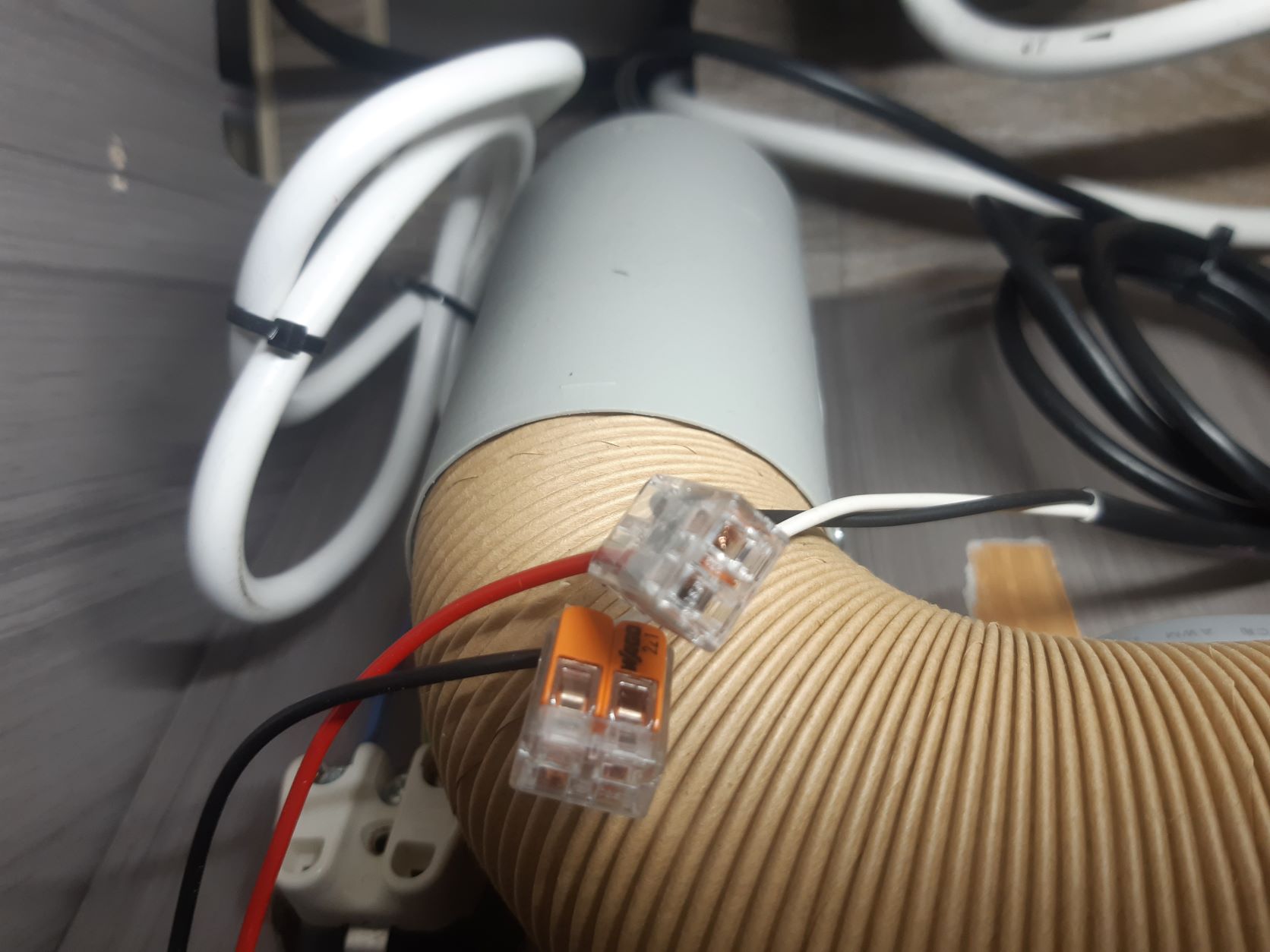

  • Habe die letzte Reiselosezeit auch ein wenig genutzt.
    Der Schacht von Portipotta wurde etwas ausmodelliert um im Falle des Falles hoffentlich schlimmeres zu vermindern. Ich habe eine PVC Kunststoffplatte mit Heißluftfön etwas geformt und mit Silicone eingesetzt. Außerdem habe ich die Dichtung der Tür unten ausgeschnitten, damit dort auch ggf. etwas herauslaufen kann.
    An der Wasserpumpe habe ich einen Unterbrecherschalter eingebaut, damit nicht ungewollt, z.B. beim Sauber machen, Wasser ausströmt. Tröpfeln tut es natürlich trotzdem.
