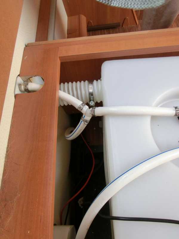

    betr. Van TL500 GESC, evtl. auch andere.
    Beim vollen Tank kommen immer Spritzer aus der Einfüllöffnung.
    Der Überlauf ist zu hoch, bzw. der Einfüllstutzen zu niedrig.
    Dabei fiel mir ein weiterer Schlauch auf, der hinter dem Tank nach unten geht.
    Er ist an den blauen Überlauf zusammen mit dem kurzen Schlauch zum Einfüllstutzen angeschlossen.
    Wo geht der linke Schlauch am dreier Verbinder hin?
    Wer hat das schon mal untersucht.

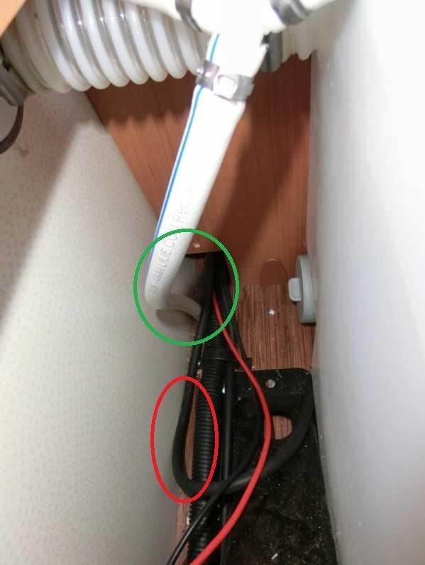

    Meinst Du den Schlauch welchen ich eingekreist habe, das schaut so aus als würde der Schlauch Schwarz eingekreist in der Wand verschwinden, sehe ich das richtig oder täuscht das Bild. Der Rot eingekreiste Schlauch ist die Entlüftung des Tanks.
    Ich kenne jetzt nicht dein Fahrzeug so genau, aber meine Vermutung wäre, dass es der Überlauf vom Frischwasserzulauf ist.

  • Servus Herwig,
    ich meine den schwarzen, der nach unten geht. Kannst Du auf dem Foto nicht genau erkennen.

    da Heinz-Günter keine Zeit hat,werde ich die Sache aufklären,
    dieser Schlauch soll wohl der Überlauf sein,geht aber am Van nicht,
    da der Wassereinlauf kein Gefälle zum Tank hat,und der gedachte Überlauf
    höher als der Wassereinlauf ist.Also wird das Wasser bei vollem Tank
    immer aus dem Wassereinlauf kommen.Es kann natürlich sein,das dieser Sclauch
    als Druckausgleich gedacht ist,da bei einem verschlossenen Tank während der Fahrt
    ein Druck aufbaut.Vielleicht kann ein Händler darüber Auskunft geben
    Dieter

    Heinz-Günter Schreibt ja etwas von einen Schwarzen Schlauch, das was ich da auf deinen Bild sehe rot eingekreist sieht ja aus wie ein Kabel?
    Oder meinst Du den grünen eingekreisten, den habe ich ja auch gemeint in dem Bild von mir Schwarz eingekreist.

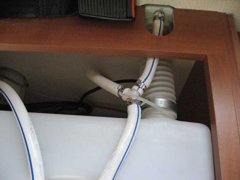

    Ich glaube eher Heinz-Günter meint im Bild 2 den im weißen Kreis?
  • Hallo Herwig,
    der schwarze Schlauch ist kein Schlauch,sondern das Anschlußkabel für die
    220V Steckdose,da es zu lang ist,wurde es nach vorn in den Kabelkanal gelegt und
    dann im Bogen wieder zurück zum Sicherungskasten.
    Dieter

  • Nach Rückkehr vom Seglen in Holland noch mal zum Thema.
    Ich meine den linken Schlauch am Dreiweg-Verteiler.
    Herwig hat ihn im letzten Foto grün markiert.
    An anderer Stelle in einem Tröt habe ich gesehen, dass dieser Schlauch als Überlauf fungieren soll.

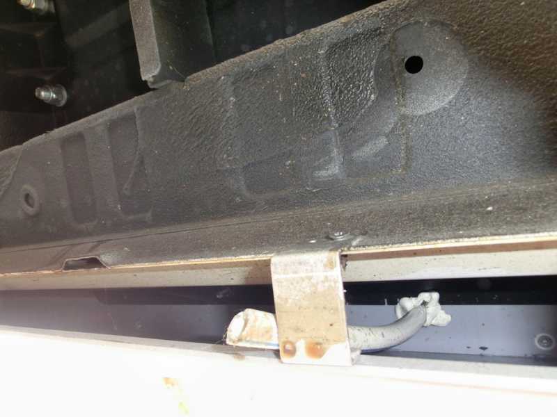

    Gefunden. Es ist der Überlaufschlauch. Er geht durch den Boden hinter der Plastikschürze nach draußen.
    Ich habe den Dreifachverteiler etwas nach unten gebunden. Damit liegt der Ablauf ganz wenig unter dem höchsten Punkt und das überlaufende Wasser läuft in diesen Ablaufschlauch und nicht gleich an die Lüftungsöffnung im Deckel.
    Ideal ist das nicht. Funktioniert hoffentlich.

    Den Verteiler habe ich mit einem Kabelbinder fixiert. So kann er nicht in die unzweckmäßige höhere Position gleiten.
    An den Schläuchen entsteht keine zusätzliche Belastung. Die Schellen, natürlich gepresste Industrieschellen,sitzen fest.
