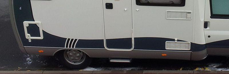

    hab da auf der Beifahrerseite zwei Kunststoffteile, von denen ich nicht weiß, wofür die sind. Die haben auch nichts mit Haltevorrichtung zu tun, sie lassen sich (innere Teil) ca. 1 cm nach oben verschieben.Unser Verkäufer wusste auch nichts über deren Funktion.
    Hat einer von euch ne Idee wofür die sein könnten?

  • Sind die Halterungen für die Markisenstützen wenn man diese nicht auf den Boden stellen will.

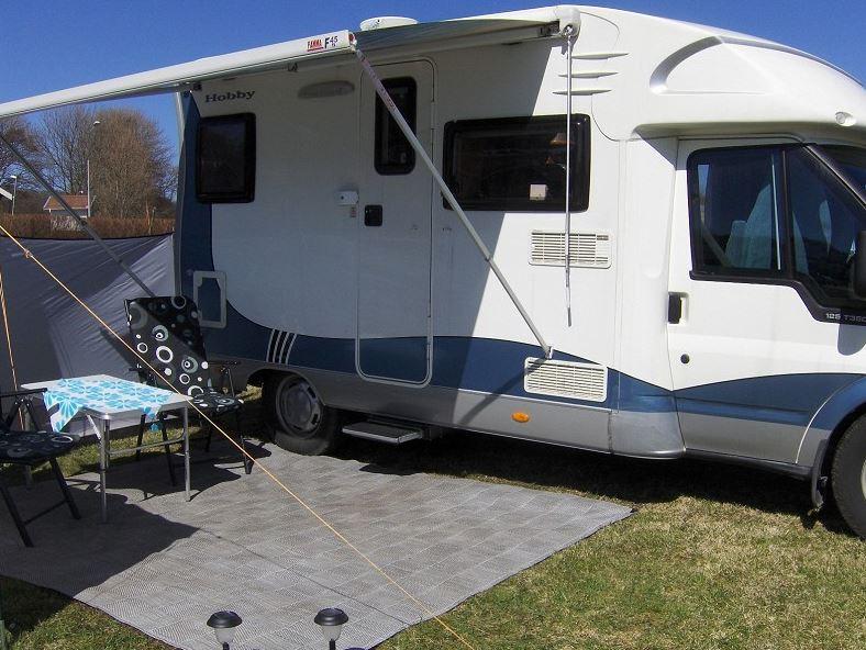

    hast du vielleicht mal ein Foto von der ausgefahrenen Markise mit den Stützen in den Haltern ?

  • Hallo Wilfried,
    Hallo Dirk,
    ich habe auf die Schnelle nur ein Foto mit kurz ausgefahrener Markise gefunden. Ich fahre so aber auch bis über 2m aus.
    Wilfried

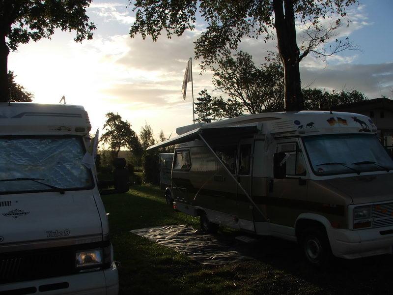

  • Moin zusammen
    Hab ein Bild gefunden, da sieht man es sehr gut. Für kurzes Ausfahren der Markise bei Regen, glaube ich ganz gut und nützlich. Wenn man nur ein bis zwei Tage steht, bei herrlichstem Wetter auch ne Alternative.
