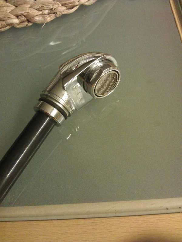

  • So hier ist wenn alles klappt das Sieb und das ist fest angebappt. :woohoo:

    da hast du wohl was falsch verstanden, ich will am Wasserhahn nix abschneiden. Aber bei der Verlängerung, die ich gepostet habe will ich den unteren Brausekopf abschneiden und somit den Schlauch verkürzen damit er nicht zu tief hängt.
    Die Leitungen sind alle frei. Ich weiß ja nicht was du für eine Wasserpumpe hast, wir haben eine Druckpumpe und da ist schon ordentlich Druck drauf.
    Das was da unten am Auslauf der jetzigen Armatur ist, ist ja auch nich twirklich als Sieb zu bezeichnen. Da ganze hat für mich eher das Prinzip GIESSKANNE, und wie die funktioniert weißt du ja.

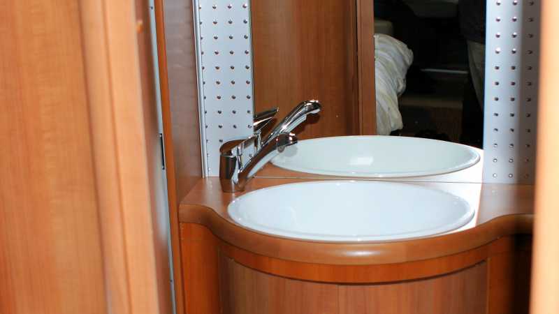

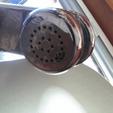

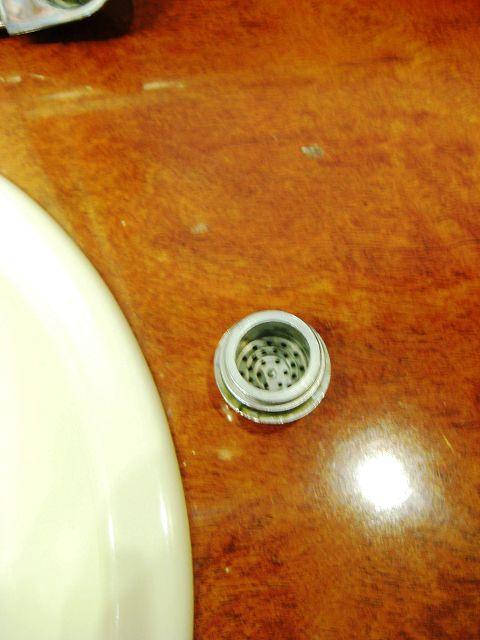

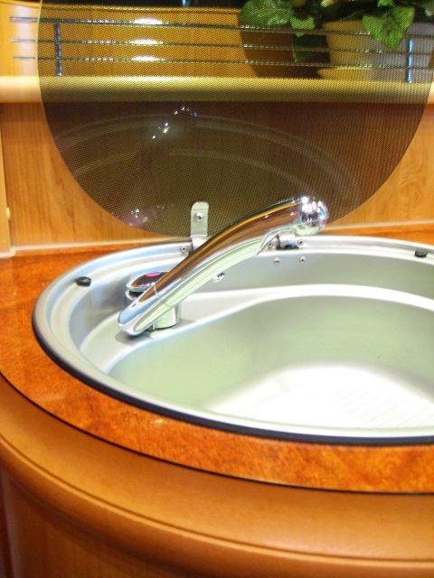

    Wie versprochen Anbei die Bilder von meinen beiden Armaturen wo jeweils das Sieb zu entnehmen ist.
    @ Gerd

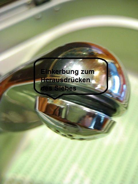

    So wie ich das sehe hast Du dieselbe Armatur im Bad wie ich, und da kannst Du das Auslaufsieb separat und auch den ganzen Teil mit dem Auslaufsieb herausnehmen.
    Ich dachte auch das die Armatur aus einen Teil besteht, habe dann einmal beim reinigen am vorderen Teil unbeabsichtigt eine etwas stärkere Drehung gemacht, und Schwups hatte ich den Teil schon in der Hand.
    Im Bild 05 ist eine kleine Einkerbung zu sehen da kann man mit dem Schraubendreher eine leichte Drehung machen und man bekommt das Auslaufsieb heraus.

    Dein Auslaufsieb schaut doch etwas anders aus, kann gut möglich sein das hier das Auslaufsieb sich nicht entfernen läßt. Ich finde das aber als nicht so eine gute Lösung, denn wie ich schon erwähnte man glaubt nicht was sich da an Kalk oder feinen Schmutzpartikel ablagern und somit das Sieb verstopfen.
    Vielleicht kannst Du die Löcher probieren mit einer Nadel zu reinigen, besser wäre eine Zitronensäure, bin mir aber nicht sicher ob sie nicht für den Kunststoff zu scharf sein würde, den Kalk würde es mit Sicherheit auflösen, oder mit den Kompressor in das Sieb blasen vielleicht löst sich dann etwas und der Wasserstrahl ist wieder besser.

    schön das du dir immer so viele Gedanken machst. Denke aber das unser Gießkannensieb nicht verstopft ist, denn das Probl. war von Anfang an ( Neuwagen ). Ich denke eher es ist der Winkel des Wasserhahns,der leicht schräg ist. Wenn diese dünnen Strahlen dann in das Spülbecken prallen, geht es postwendend wieder nach oben.
    Eure Hähne sind auch anders wie meiner. Kann einfach nicht verstehen, wie man so viele unterschiedlichen Varianten in einem Auto verbauen kann. Im Bad ist bei mir ein richtiger Perlator drin und in der Küche mußt du den Teekessel direkt drunter halten, sonst hast den Salat. ( Kopfschüttel )

    Ich kann mein Bild 02 nicht sehen, das war doch gestern noch vorhanden, brauch ich wirklich eine neue Brille, B) was ist mit Dir Gerd Du hast ja schon Deine neue Brille, siehst Du dieses Bild?

    muss ich doch auch noch in die gleiche Kerbe hauen.
    Wie von Herwig in Bild 5 gezeigt, hats am Sieb eine Einkerbung, an der man es heraushebeln kann.
    Mit Essigessenz entkalkt, wieder eingedrückt, sprudelt, Danke Herwig!
    Bild 2 kann ich auch nicht sehen...

    Das Bild Nr. 2 war zuerst da aber beim Anklicken " Futsch " :evil:

    Danke Gerd für den Hinweis zu Bild 02 ist vielleicht im Daten Highway irgendwo falsch Abgebogen. Kein Problem zur Sicherheit hänge ich es hier an.
