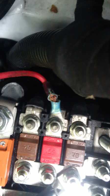

    Also Blende rausschrauben und den Schalter anschauen. Dort hatte ich schon die erste Überraschung. am Stecker waren flache Anschlüsse und am Kabel die isolierten Flachstecker. Aber die am Kabel angequetschten isolierten Flachstecker (weiblein) waren so eng zusammengequetscht, das die flachen Gegenstücke des Schalters (Männlein) nicht in das Gegenstück hineingesteckt werden konnten, sondern zwischen der Plastikisolierung und dem Metallteil steckten. :evil:
    Schaden behoben aber hat immer noch nicht funktioniert.
    Also immer weiter gesucht bis ich an den Anschluss in Batterienähe kam. Dort ist eine Plastikabdeckung über diverse Anschlüsse, an dem auch der isolierte Kabelschuh für die Stromversorgung des Kompressors für die vordere Zusatzluftfeder angebracht war.
    Da war wohl das Kabel aus dem Quetschbereich herausgerutscht!! :pinch:
    Wie man sehen kann war das Kabel nicht einmal verquetscht worden. :evil: :evil:
    Warum ist das Kabel aber überhaupt so herausgerutscht, weil die Abdeckung das Ende des isolierten Kabelschuhs so nach unten gedrückt hat, dass durch das nach unten biegen des Kabels, dieses aus dem Metallteil herausgerutscht war. Klar ist, wenn das Kabel ordnungsgemäß verquetscht worden wäre, hätte dies gar nicht passieren können.
    Noch besser aber ist, dass an der Plastikabdeckung, genau da wo der isolierte Kabelschuh hinten sitzt, eine Sollbruchstelle für eine Kabeldurchführung oder ähnliches vorhanden war. Die hätte man einfach nur entfernen müssen.

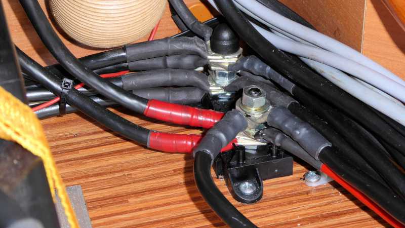

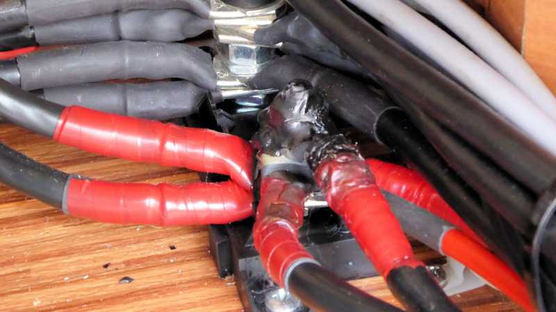

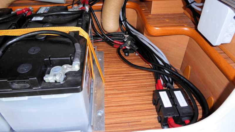

    Ich habe meine komplette Stromversorgung von Goldschmitt machen lassen, war leider nicht das richtige.
    Die Stromverteilung von der Batterie zu den anderen Verbrauchern ging jeweils über eine Schraube.
    Bei der + Schraube waren 5 Kabel angeschlossen.
    Bei der - Schraube waren 9 Kabel angeschlossen.
    In der Uckermark dieses Jahr war ein eigenartiger Geruch beim Kaffee kochen, der Eierkocher war auch an.
    Mein Bordcomputer zeigt dann - 100 Ap. wenn beide Geräte an sind. An Watt sind das ca. 1100 Watt. Der Wechselrichter hat 1500 Watt.
    Auf jeden Fall haben wir draußen gemütlich gefrühstückt. Danach war aufräumen angesagt.

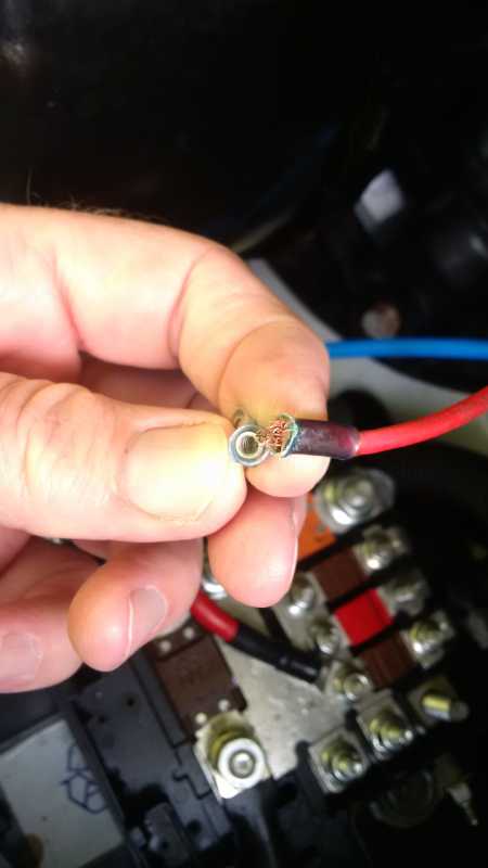

    Ich rein ins Wohni und sofort die Luft angehalten,und Wechselrichter ausgemacht.Sitzbank hoch und der Gestank kam mir schon entgegen.
    Beim + Pol war die Isolierung etwas verlaufen.Das heißt für mich die Kabel müssen lose sein.
    Beim Überprüfen der Kabel stellte sich heraus das die 2 oberen Kabel lose waren.
    Gott sei Dank das nichts schlimmeres passiert ist.

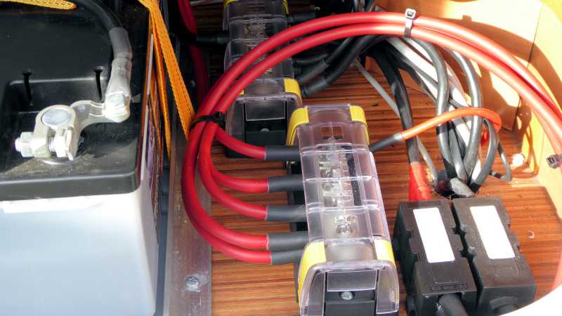

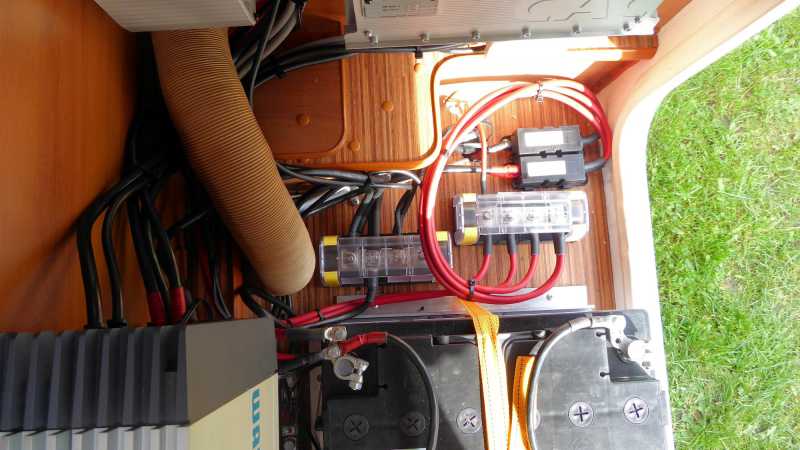

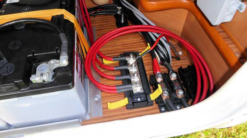

    Nun habe ich diesen Missstand nach meiner Meinung gut gelöst. Die + Kabel habe ich in der Länge wie ich sie brauchte anfertigen lassen.
    2 Sammelschienen mit 250 Ap. besorgt, und heute alles montiert.
    die ersten Bilder stellen den alten Stand da, und die anderen den neuen.
    Das letzte Bild war die Ursache.
  • Hallo Gerd,
    viel Glück gehabt aber jetzt eine schöne und gute Lösung. Da kann wirklich nicht mehr viel schiefgehen. ;)
    Frag mich wirklich, wer das im Original verbaut hatte....
    Sollte für alle "Bastler" ein gutes Beispiel sein, dass man gerade bei dem Einbau eines Wandlers nicht "fuschen" darf. Da ist ein Wohnmobil sehr schnell abgefackelt.... :woohoo: :woohoo:
    Ich habe nach und nach viele Anschlüsse an unserem Frodo umgebaut. Für eine gute Masseverbindung, aber auch 12V + Verteilung gibt es übrigens in jedem Baumarkt einen Nullleiter- oder Erdungsverteiler. Da macht man nichts falsch.
    Das "Zusammenquetschen" von Kabeln, egal welche Stärken, sollte man tunlichst vermeiden. Und immer schön mit Kabelschuhen, Aderendhülsen und ordentlichen Kabelzangen arbeiten.
    Mit dem "Dreieurofuffzich"-Werkzeug aus dem sogenannten "Profi - Autoelektrik - Werkzeugkasten" vom Billiganbieter geht das leider nicht
    Gruß aus dem Ländle
