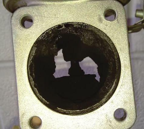

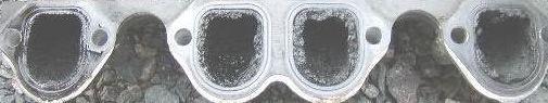

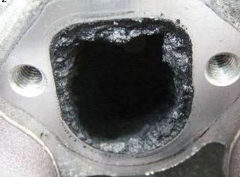

  • Hallo Olaf,
    das PCV ist gleich der Kurbelgehäuseentlüftung, sprich Öldämpfe werden dem Frischgas zugeleitet, um die direkten CH Emissionen
    zu minimieren.
    Dieser Öldampfsud verbindet sich mit den Abgasen die über das AGR der Verbrennung wieder zugeführt werden, und verkoken diesen (normaler Weise) sauberen Einlassbereich.
    Rein theoretisch: wenn man das AGR verschliessen würde, würde man das Verkoken des Systems vermeiden.
    Klar, ab Euro 4 mit DPF ist dies nicht mehr möglich. Ein "Freitreten des DPF's ist nicht möglich, den dazu dient die Regeneration, bei der extra K.-Stoff eingespritzt wird um den DPF intern freizubrennen. ca. alle 100km (Die dabei entstehenden giftigen Gase hat noch keiner so richtig gemessen)
    Im Detail:
    Über die Abgasrückführung (AGR) wird im Teillastbetrieb ein Teil der angesaugten Frischluft durch Abgase ersetzt und so der Sauerstoffüberschuß in den Zylindern verringert.
    Das führt über die Absenkung lokaler Verbrennungstemperaturspitzen zu weniger Stickoxiden (NOx) im Abgas, erhöht aber gleichzeitig die Anteile von Ruß und unverbrannten Kohlenwasserstoffen. Daher ist die AGR eigentlich nur eine Art Schadstoff-Verschiebungs-Vorrichtung, die dazu dient, alle Grenzwerte der jeweiligen Abgasnorm einzuhalten. Die Abgase strömen aufgrund ihres höheren Drucks von selbst in den Ansaugtrakt, sobald das AGR-Ventil öffnet. Die evtl. Drosselklappe unterstützt die Strömung und ermöglicht eine präzisere Regelung der AGR-Funktion. Überwachung und Korrektur der tatsächlichen AGR-Menge erfolgen anhand des entsprechend verringerten Luftmassenmesser-Signals (LMM).
    Faustregel: die AGR ist im unteren Lastbereich aktiv und im oberen inaktiv.
    Problematisch kann die im Laufe der Zeit in den Ansaugtrakt zurückgeleitete Rußmenge aus den Abgasen werden. Diese vermischt sich mit den normalen Öldämpfen aus der Kurbelgehäuseentlüftung zu einer schmierigen schwarzen Masse, die sich im Ansaugkrümmer und auf den Einlaßventilen absetzt, den Ansaugquerschnitt erheblich verengen und dadurch die Motorleistung verringern kann.
    Wenn dies zwischen den Zylindern ungleichmäßig geschieht, kann zudem "relativer Luftmangel" einzelner Zylinder entstehen, die dann verstärkt Ruß produzieren, was das Anwachsen von Ablagerungen im Ansaugtrakt noch weiter beschleunigen kann. Vorbeugend oder zur Schadensbegrenzung kann die AGR bei älteren Motoren stillgelegt werden. Obwohl dann das LMM-Signal nicht mehr auf die Vorgaben des AGR-Kennfeldes "eingeregelt" werden kann, erfolgt bei älteren Motoren kein Fehlereintrag.
    Bei Motoren mit DPF ist eine Stilllegung nicht sinnvoll, da es sonst schwierig werden kann den Motor rasch genug zu erwärmen und/oder zur DPF-Regeneration geeignete Abgastemperaturen zu erreichen! Eine komplette Stilllegung ist in den wenigsten Fällen sinnvoll!
    Durch die veränderten Abgaswerte infolge einer AGR-Stilllegung erlischt allerdings die Betriebserlaubnis des Fahrzeuges. Ein derart veränderter Wagen darf rechtlich gesehen nicht mehr auf öffentlichen Straßen bewegt werden !
    Das Wachstumstempo der Öl-Rußpampe bei aktiver AGR hängt von mehreren Faktoren ab:
    1. Adaptionswert der AGR
    2. Zustand der rußmengen-beeinflussenden Hardware (Düsenspritzbild, LMM, Kompression . . .)
    3. Fahrstil: im AGR-Kennfeld steht das geringste Luftmassensoll bei kleinen Einspritzmengen und führt zu den höchsten AGR-Raten.
    Oberhalb ca. 2500 rpm ist das Luftmassensoll bei den meisten Motoren unabhängig von der Einspritzmenge so hoch, daß die AGR ebenfalls größtenteils geschlossen wird.
    Wer die AGR durch seinen Fahrstil möglichst oft und lange geschlossen halten will, sollte
    >>oft mit möglichst hohen Motorlasten fahren, also im höchstmöglichen Gang
    >>oder den Motor möglichst oft über ca. 2500 rpm halten (das kostet aber unnötig viel Diesel)
    >>Fahrprofile mit langer minimaler Motorlast durch unnötig hohe Drehzahlen unter ca. 2500 rpm vermeiden (falsch: z.B. in der Ebene im 3. Gang mit gleichmäßig 50 km/h rollen, richtig: den 4. oder sogar 5. Gang einlegen)
    >>leicht mit der Geschwindigkeit pendeln, soweit die Verkehrslage es zuläßt: kurz mit ca. Halbgas beschleunigen (dabei schließt die AGR), dann ganz ohne Gas rollen lassen (bei der Schubabschaltung fällt kein Ruß an), anschließend wieder beschleunigen usw.
    Hoffe das reicht.
    Uli
