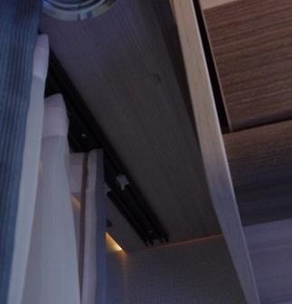

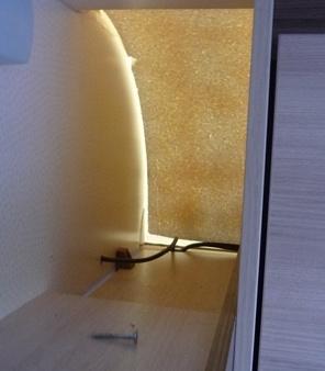

    Auch wir haben seit Juni15 einen sehr mangelhaften Siesta V60GF. Es scheint also nicht so zu sein, das (nur) wir ein "Montagsauto" erwischt haben. Der Hobby war in der für uns in Frage kommenden (bis 6,20m) Klasse, der auf uns zugeschnittenste und schönste. Das die Hersteller nicht alle Vorlieben und Wünsche in Serie bauen können, ist klar. Man will außerdem ja auch selbst noch ein bischen basteln und verändern. Die Mängel sind einfach nur großer handwerklicher Pfusch, welcher bei einer Abnahme des Fahrzeugs hätte auffallen müssen! Ich zähle mal auf: Herdplatte an einer Ecke hochstehend, Türgriff gebrochen, fehlende Silikonabdichtungen im Bad, in die Toilette läuft selbstständig Wasser, Wassertank am Einfüllstutzen gebrochen, Seitensitzwand aufgequollen, und und... Als wir bei einer der ersten Fahrten im Sommer im Bett lagen, sah ich Licht durch die Aufbauecken scheinen. Oh Schreck! Ist da was offen? Nachdem ich die Abdeckung demontiert hatte sah ich den Pfusch, war aber beruhigt das es kein Schaden am Aufbau ist. Die nur etwa 10mm dünne Styroporisolierung ging nicht bis in die Ecken. Dies (und anderes) habe ich selbst in Ordnung gebracht und dabei gleich den verschenken Raum mit einer Klappe als kl. Stauraum umfunktioniert . Die großen Sachen wie Seitenwand und Wassertank auswechseln, sowie Toilette wird im April vom Händler erledigt, da wir ein Saison-Kennzeichen haben. Ich hänge mal ein paar Bilder an. Neuerdings geht die Trittstufe nur mit laufendem Motor rein. Trotz dieser Enttäuschung sind wir aber sehr zuversichtlich noch viele schöne Jahre mit "unserem schönen Hobby" zu verbringen.

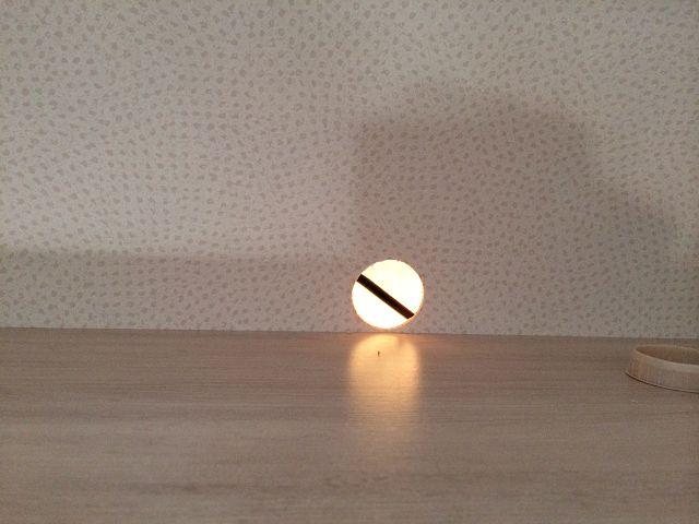

    die 10mm iIsolierung des Rundbogens zwischen Dach und Wand habe ich auch :( In den Schränken ist die natürlich auch durchlaufend, wie hast Du da die Verkleidung demontiert? Ich würde das gerne mit Armaflex nachdämmen.
    Beim Kabelsuchen durch Zufall gefunden, da scheint die Sonne durch, so dünn ist Isolierung und Kunststoff.

    die Hängeschränke habe ich nicht entfernt um dahinter zu dämmen. Rechts und links der 4 Schränke an der Heckwand sind etwa 20cm Platz bis zur Außenwand mit einem Holzbrettchen verschlossen. (2 Schrauben von unten und 2 innen im Schrank) Dort war der Lichteinfall, und nur diese Ecken habe ich nachgearbeitet. Im Prospeckt steht die Aufbaustärke von Dach und Wand mit 34mm. Ich hoffe doch sehr, das die dünne Isolierung nur in der Rundung zwischen Dach und Heckwand ist, weil sich dickeres Styropor nicht so biegen läßt. Da hätte ein gutes altes deutsches Familienunternehmen bestimmt Armaflex genommen ;)

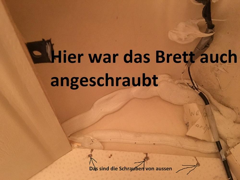

    bei mir war da auch ein Brett, dieses war verschraubt. Aber von links und rechts bevor der GFK Alkoven montiert wurde. Lässt sich nur mit Gewalt entfernen z. B. mit dem Multimaster aussägen damit man erst mal ein Loch hat und sieht wie es dahinter weitergeht.
    Neumontage war dann kein Problem man muss sich nur einige Haltebretter schaffen an die man ein neues Verkleidungsbrett anschraubt.
    Resümee: Bei Hobby denkt man bei der Montage nicht nach wie das später evtl. wieder demontiert werden könnte.
    Na ja wäre ja nicht schlimm wenn man da nicht doch irgendwann hinmüsste z.B. wegen Wassereintritt oder Nachisolierung.

  • Hallo Heide und Stephan,
    hier noch einige Bilder wie es hinter dem Brett aussieht. Zumindest bei meiner Sphinx.
