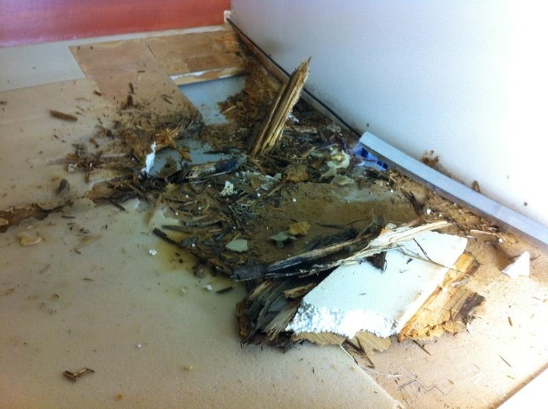

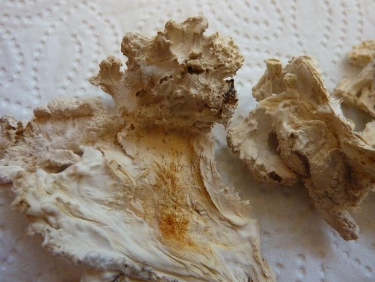

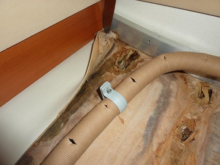

    Es war einmal das Jahr 2015 ganz genau im Juni 2015 kurz vor unserem Sommerurlaub auf Korsika.

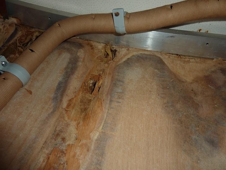

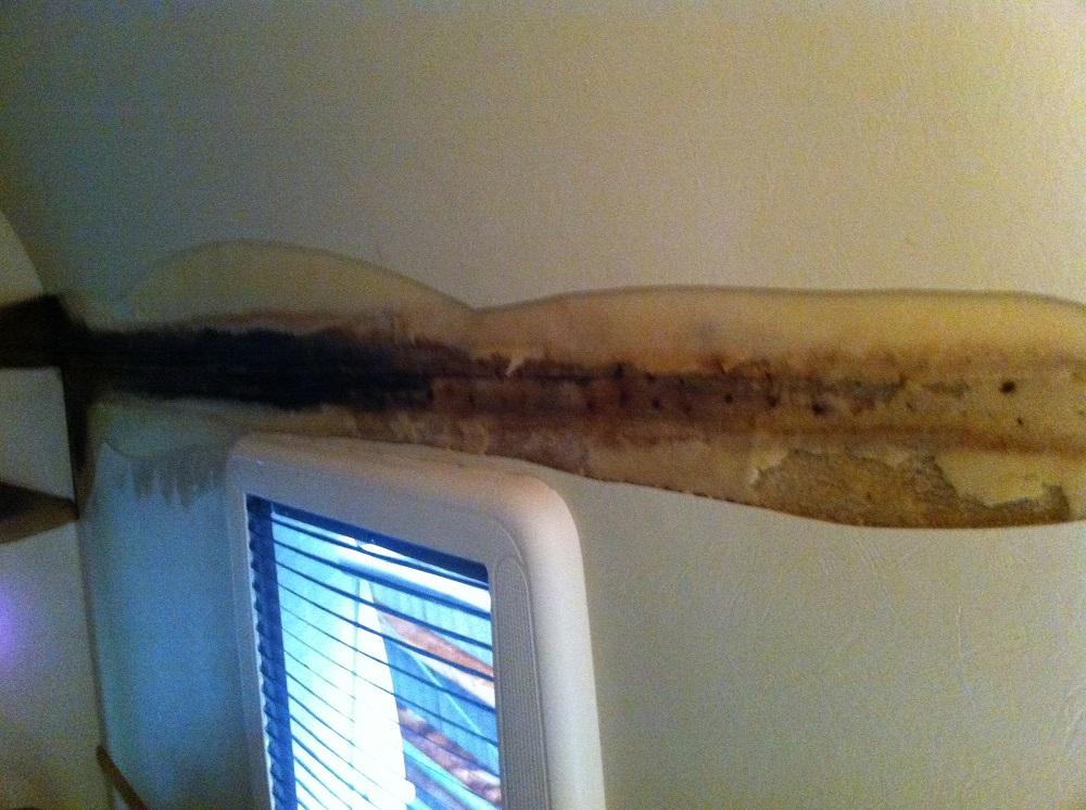

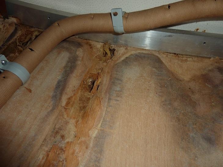

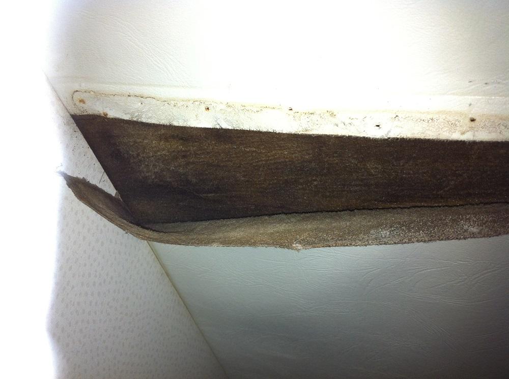

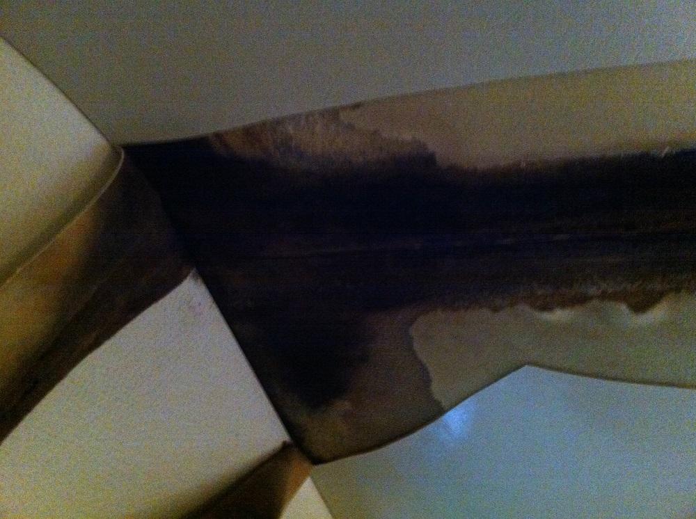

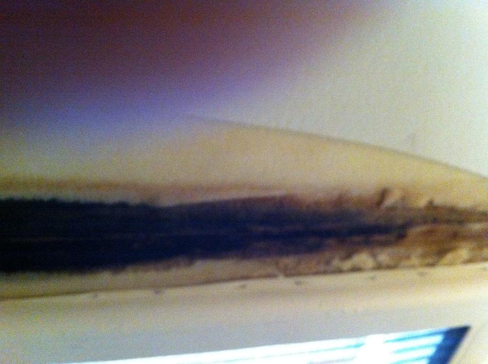

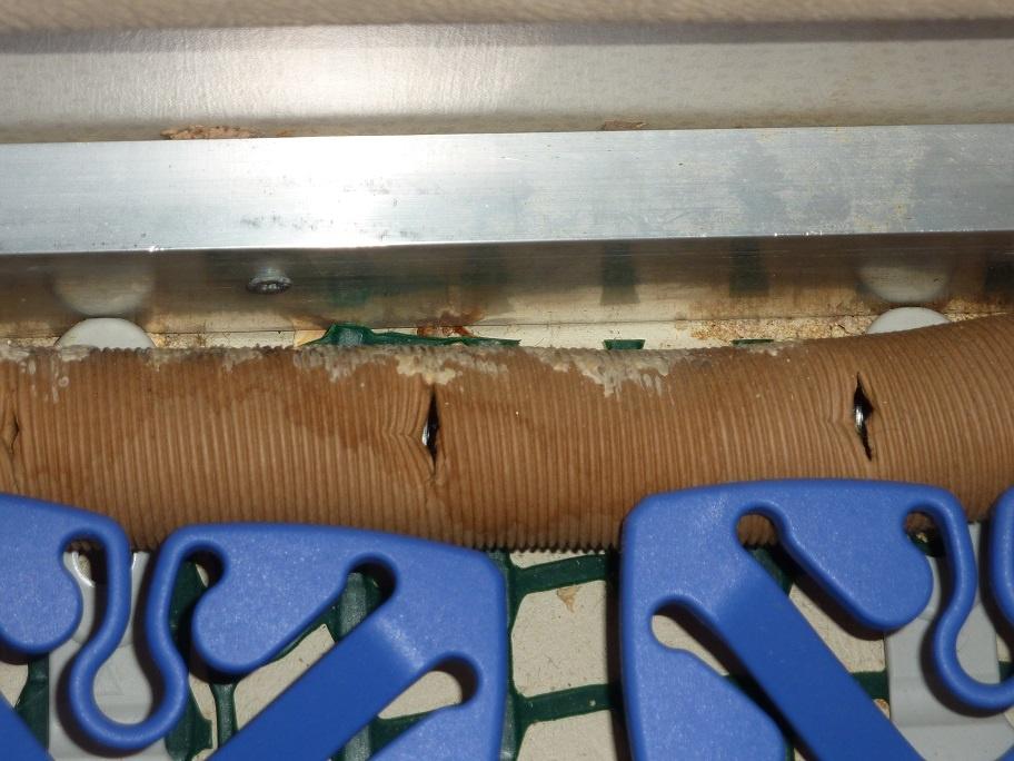

    Ich habe im Alkoven die Betten frisch bezogen und beim hochheben der Matratze fiel mir da etwas merkwürdiges auf. Zwischen dem Heizungsschlauch und dem ALU Verstärkungsprofil lag da so ein kleiner Haufen der beim ersten hinsehen wie Verschrumpeltes Popkorn aussah. Mein erster Gedanke! War dir da mal was zwischengefallen?
    Also habe ich es entfernt und dann genauer angesehen. Es entpuppte sich als ein HOLZPILS.
    Darauf habe ich mir die Stelle nochmal genauer angesehen auch drumherum, konnte aber nichts weiteres verdächtiges feststellen.
    Trotz dem PILZ der sehr Trocken war war auch kein Geruch vorhanden.

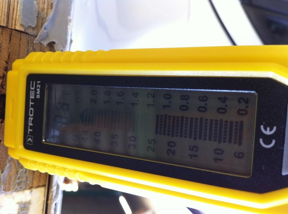

    Ich habe dann den Bodenbelag aufgeschnitten und dann kam mir Modergeruch entgegen.
    Dann sah ich auch die Feuchtigkeit und das vergammelte Holz.

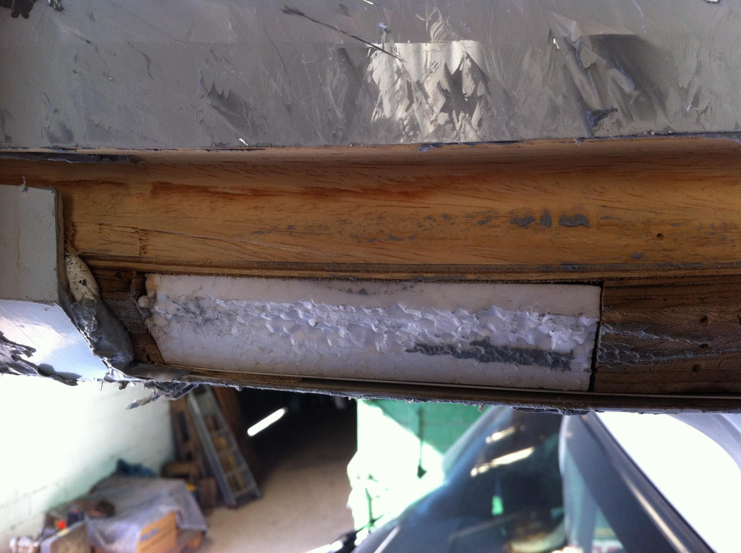

    2. Kapitel:

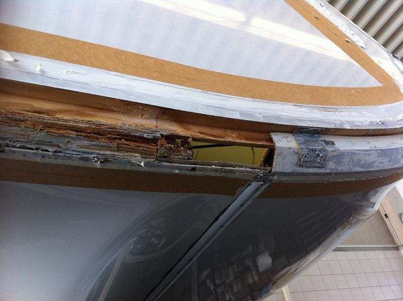

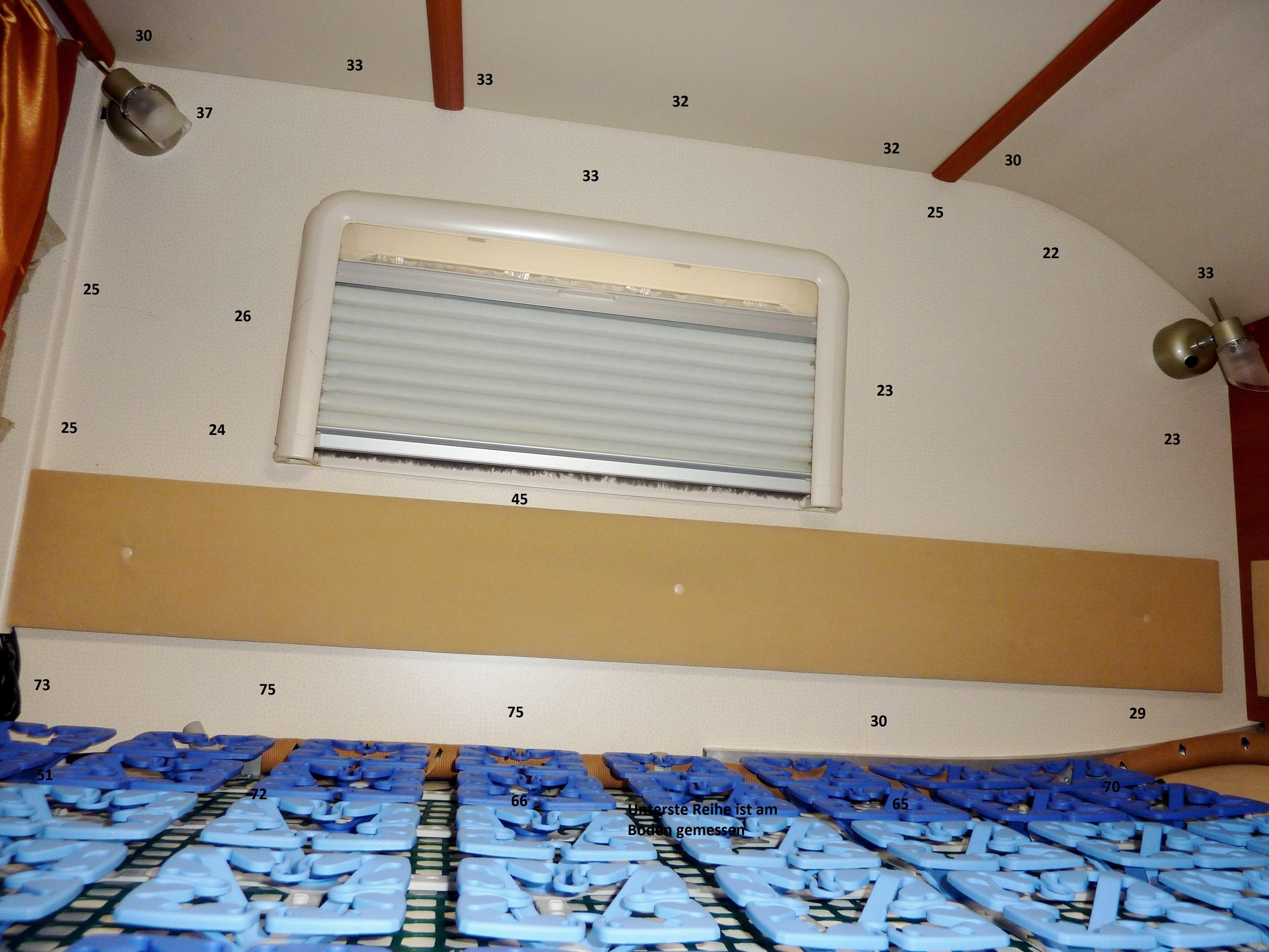

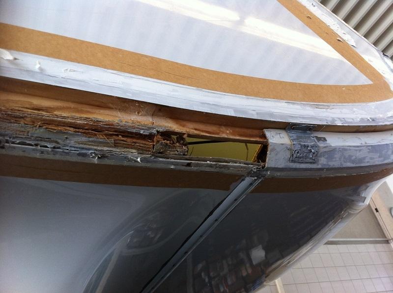

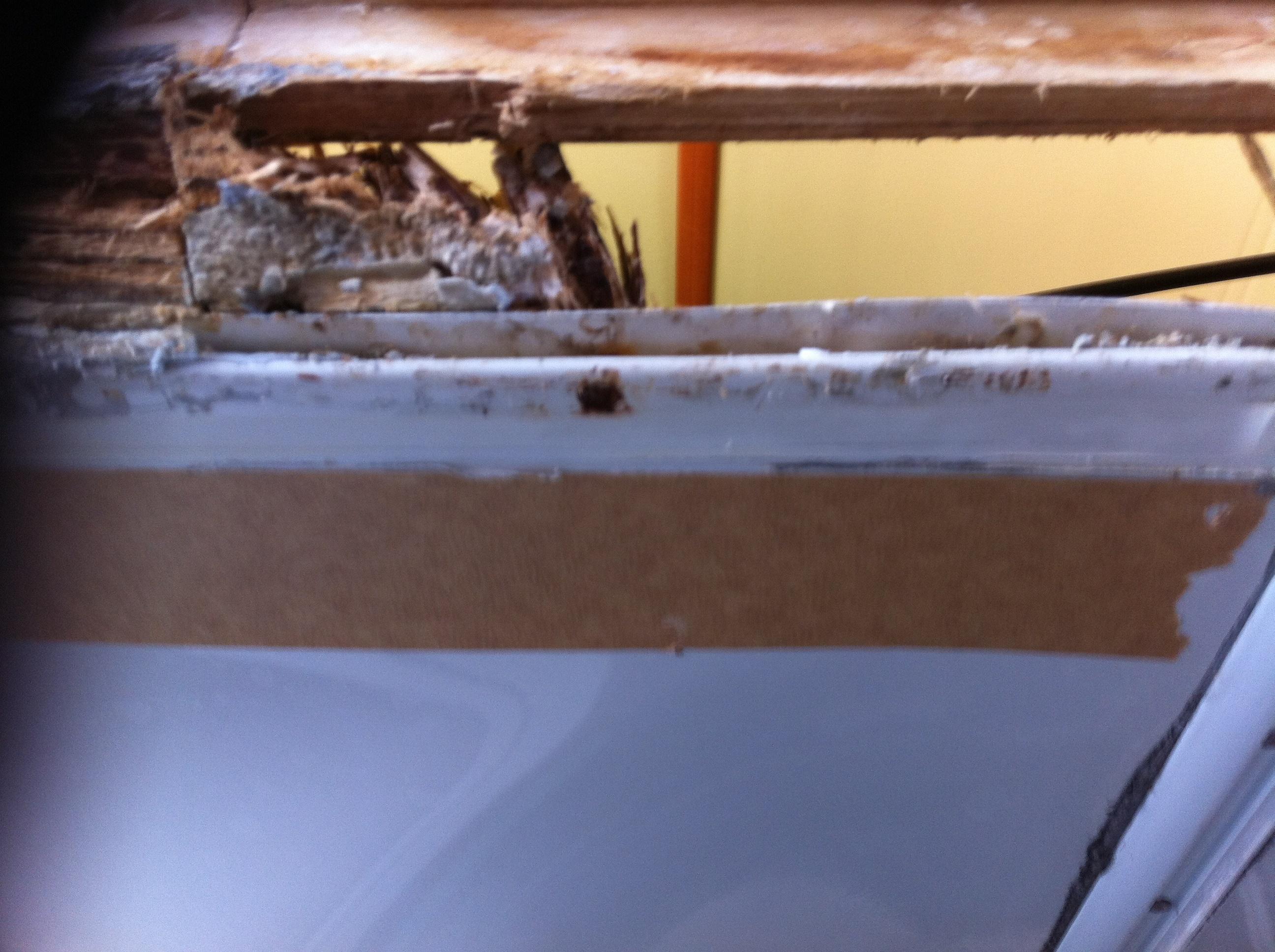

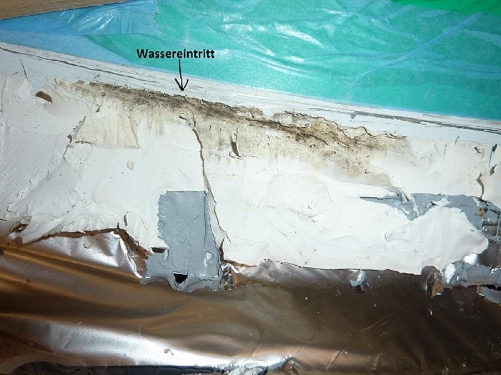

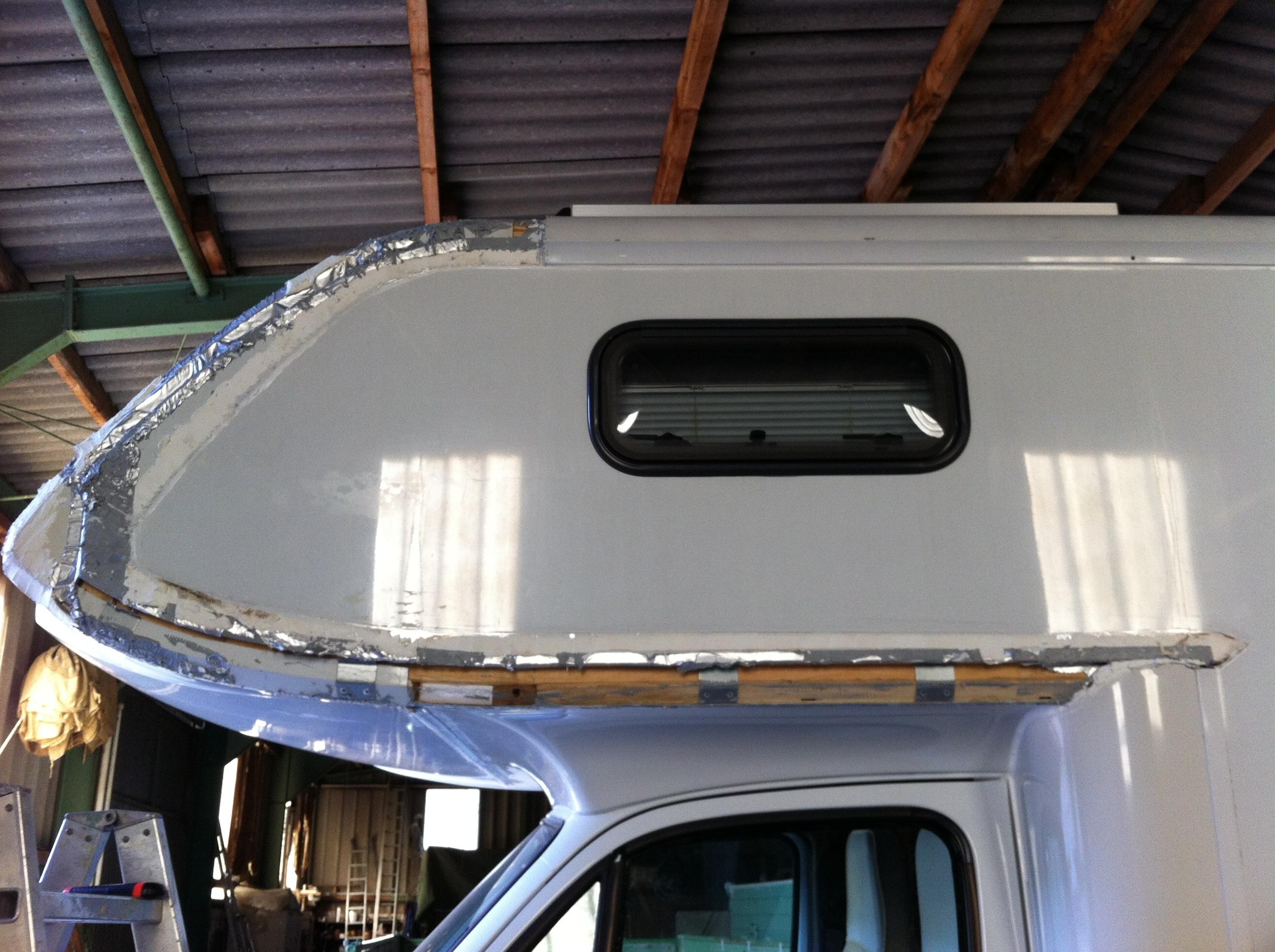

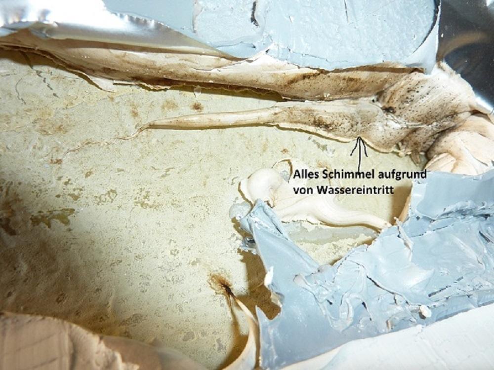

    Wie unschwer bei den vorigen Bildern zu erkennen ist, ist dieser Wasserschaden nicht erst vor kurzem entstanden sondern es muss schon seit längerem eine Undichtigkeit vorliegen.
    Da hat es auch nichts genützt, dass ich im Frühjahr 2015 die Dichtnähte am Alkoven zusätzlich mit 3M Hochleistungsdichtband abgeklebt hatte. Die Sikaflex Nähte sahen eigentlich alle noch sehr gut aus. Da sieht man wie man sich täuschen kann. Dazu später mehr.
    Also bei Plus Caravaning Service in Sulzemoos angerufen und mein Problem geschildert. Dann Diverse Bilder hingeschickt mit der Bitte um ein Angebot zur Reparatur. Mit dem Preis tat man sich Schwer, man könnte erst wenn man den Schaden genauer untersucht hat einen ca. Preis nennen.
    Nach mehrmaligem drängen hatte ich dann einen unverbindlichen Preis so um die 5000 Euro aus den Rippen des Mitarbeiters herausbekommen. Mir war klar dass dies nur eine Hausnummer war. Als Termin für die Reparatur habe ich dann 03.08.2015 also nach meinem Sommerurlaub vereinbart. Mir wurde noch erklärt den Alkoven aus Sicherheitsgründen nicht zu benutzen und die Schadenstelle mit Folie abzukleben. So haben wir es auch getan und unseren Urlaub angetreten.

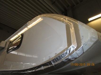

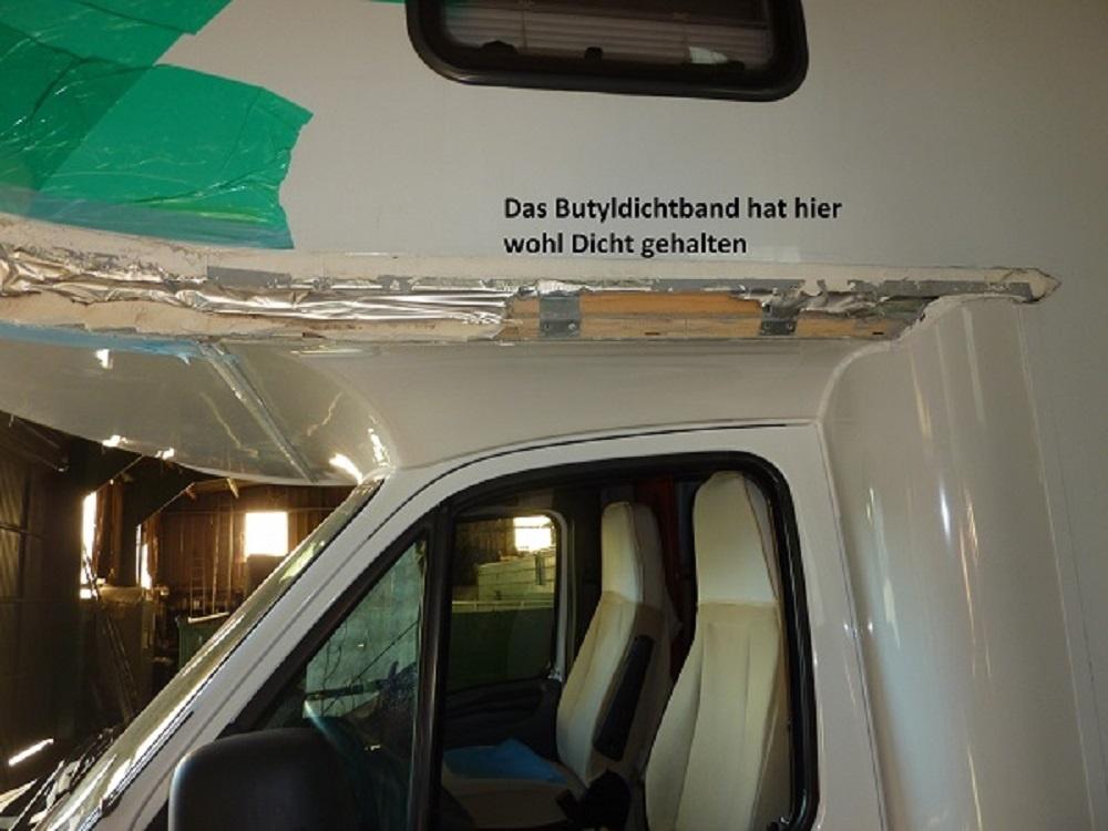

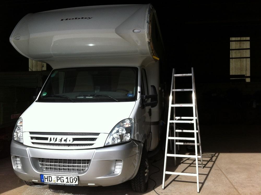

    Nach dem Urlaub zum vereinbarten Termin nach Sulzemoos Termin 08:00 Uhr. Auf mein bitten hin wurde auch relativ Zeitnah mit den Arbeiten angefangen und ich durfte auch zeitweise in der Werkstatt bei der Arbeit zusehen. Ich hatte mein Zugticket nach Heidelberg bewusst erst auf Abends terminiert.
    Als erstes musste das 3M Hochleistungsdichtband am Alkovenprofil wieder abgemacht werden. Mit dem Daumen oder auch abwechselnd anderen Fingern wurde das Dichtband abgeschoben und mit der anderen Hand auf Spannung gehalten. Dauer alleine dieser Arbeit ca. 2 Stunden. Danach wurde mit diversen Messern das Sikaflex ab- bzw unter dem Profil eingeschnitten. Es hatte bis zu diesem Zeitpunkt nur 1 Person gearbeitet. Selbst beim zusehen kam ich ins Schwitzen. Kann nur sagen eine schwere schweißtreibende Arbeit. Nachdem das Profil sich etwas löste wurde mit Holzkeilen das Profil unter Spannung und auf Abstand gehalten damit das weitere einschneiden leichter war. Nachdem dies weitestgehend erfolgreich war haben dann 2 weitere Mitarbeiter das Profil unter Spannung gehalten, so dass der erste Mitarbeiter auch in die Tiefe schneiden konnte. So gegen 15:00 Uhr war es dann soweit, dass das Profil entfernt war.
    Mit dieser Erkenntnis bin ich dann nach Hause gefahren.

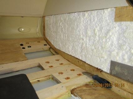

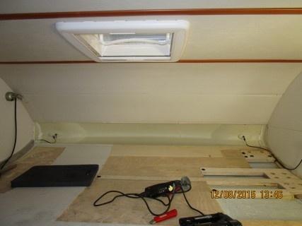

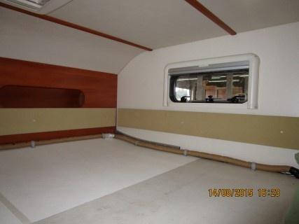

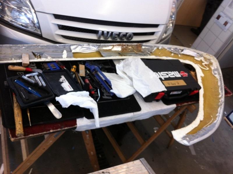

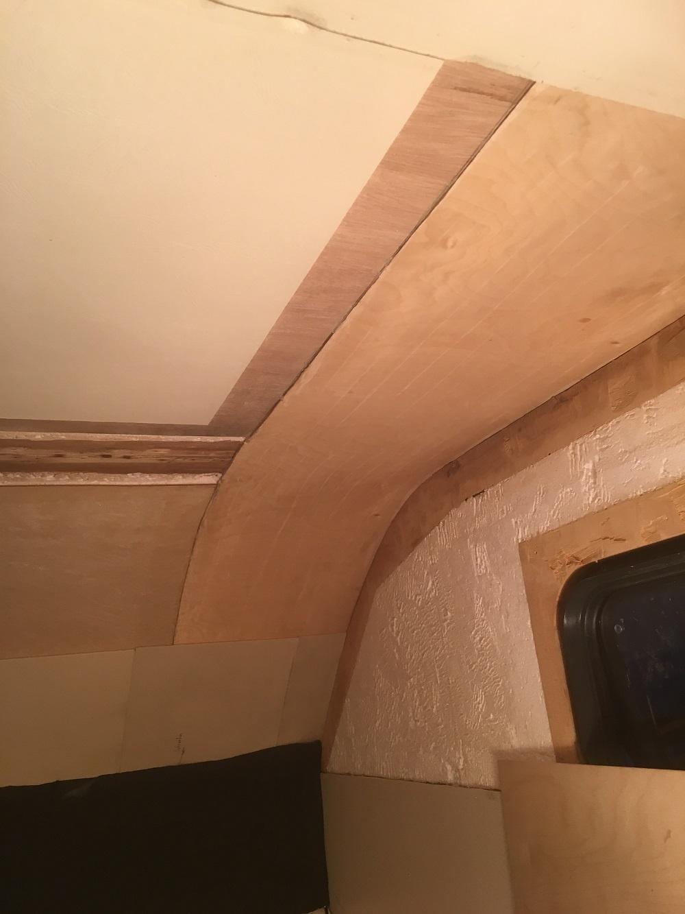

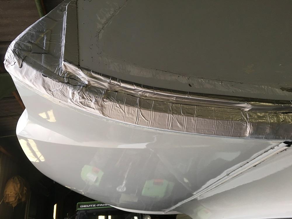

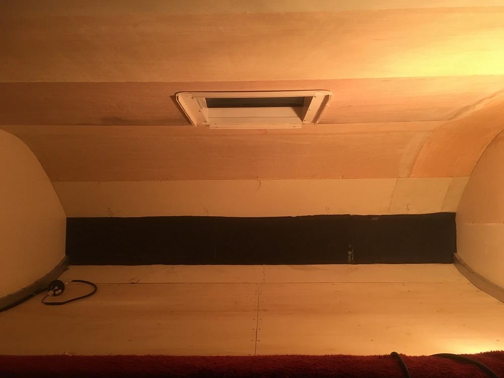

    Hurraaaaaaaaaa mein Wohnmobil sei fertig ich könne es wieder abholen. (Nach 3 Wochen)
    Also Zugticket gekauft und mit der DB nach München Pasing und Bus nach Sulzemoos. Da stand es in strömendem Regen.

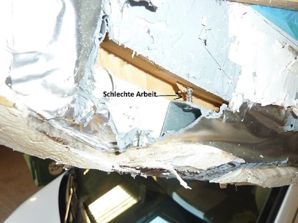

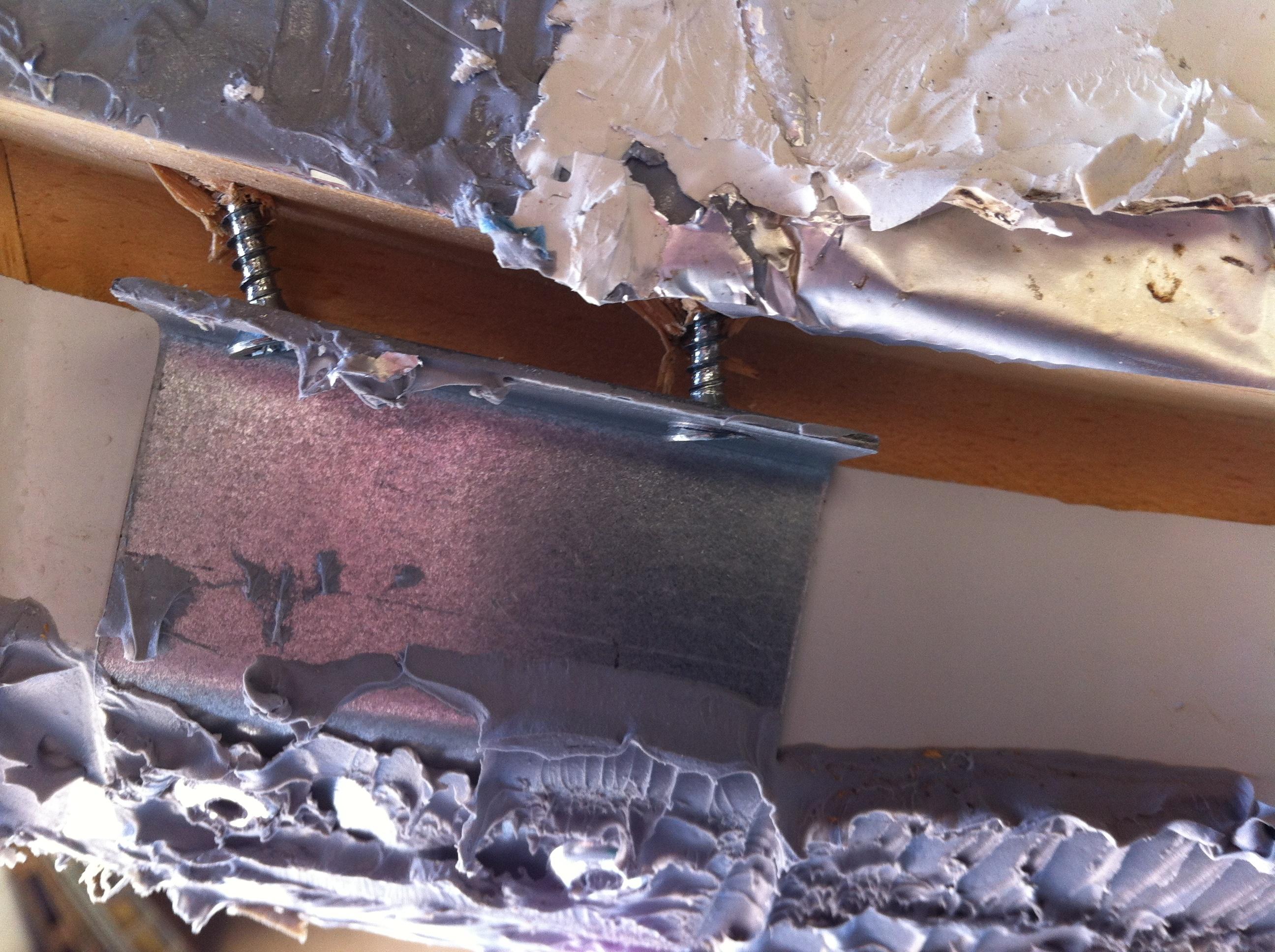

    Mit dem Mitarbeiter besprochen was alles gemacht wurde und gebeten mir noch die versprochenen Fotos von den Arbeiten zuzuschicken.
    Ich hatte noch einige andere Arbeiten in Auftrag gegeben die nichts mit dem Wasserschaden zu tun hatten, im einzelnen: An den 3 Solarzellen die Spoiler erneuern, da diese Risse aufwiesen, Duschtasse neu Abdichten (Silikonnaht)Klimaanlage überprüfen, da im Sommer Kondensaat im Zwischenboden war. Auch das war alles erledigt. Weiterhin hatte ich in Auftrag gegeben alle Nähte zu untersuchen und gegebenenfalls nachzudichten. Dazu wurde erklärt, dass alles in Ordnung sei. Nun das wichtigste was habe ich zu Zahlen? Die Rechnung sei noch nicht zusammengestellt aber so mit 8000,- Euro sollte ich Rechnen.
    Also nach Hause gefahren.
    Jetzt muss ich noch etwas zurückgreifen. Natürlich habe ich auch einen Kulanzantrag bei Hobby stellen lassen und auch selbst Hobby kontaktiert, sowohl telefonisch als auch schriftlich. Der Kulanzantrag wurde abgelehnt. Wiederspruch eingelegt nochmals schriftlich und telefonisch meinen Standpunkt erläutert. Kulanz abgelehnt. Dann hatte ich noch versucht, dass Hobby wenigstens die Ersatzteile übernimmt (Alkovenprofil für 1400 Euro das Paar,. da nur Paarweise erhältlich) Auch das wurde mit hinweis auf das Produktionsdatum 2008 der Sphinx abgelehnt. Außerdem wurde bei einigen anderen Dingen wie Vorderachse schon Kulanz gewährt und mann könne ja nicht ewig Kulanz leisten.
    Ich habe lange überlegt ob ich mit dem was noch folgt nochmals bei Hobby vorstellig werde dachte dann aber schone mir besser meine Nerven und den Blutdruck.

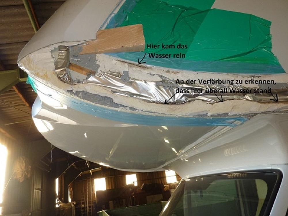

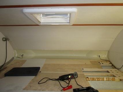

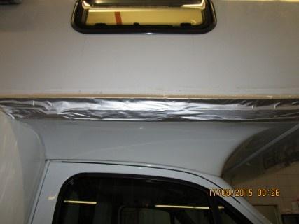

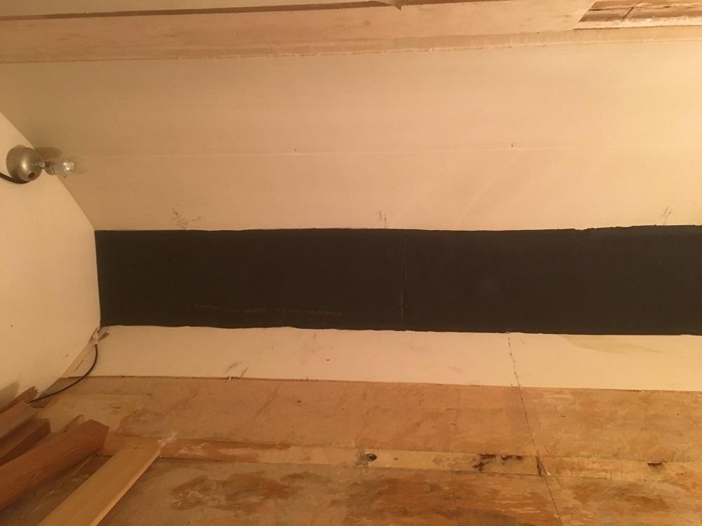

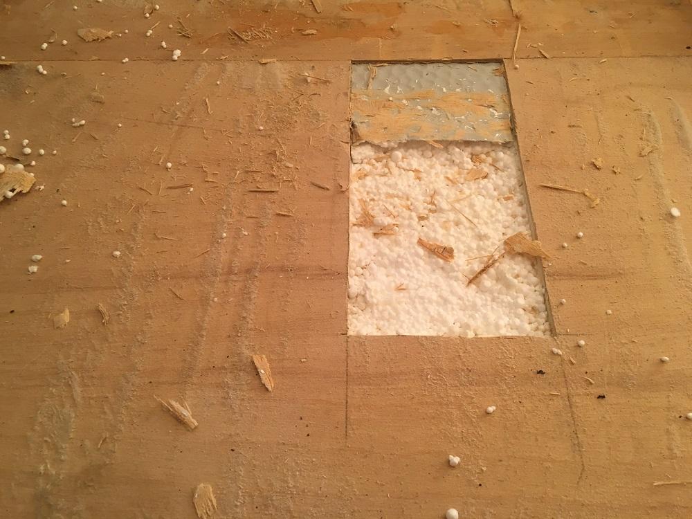

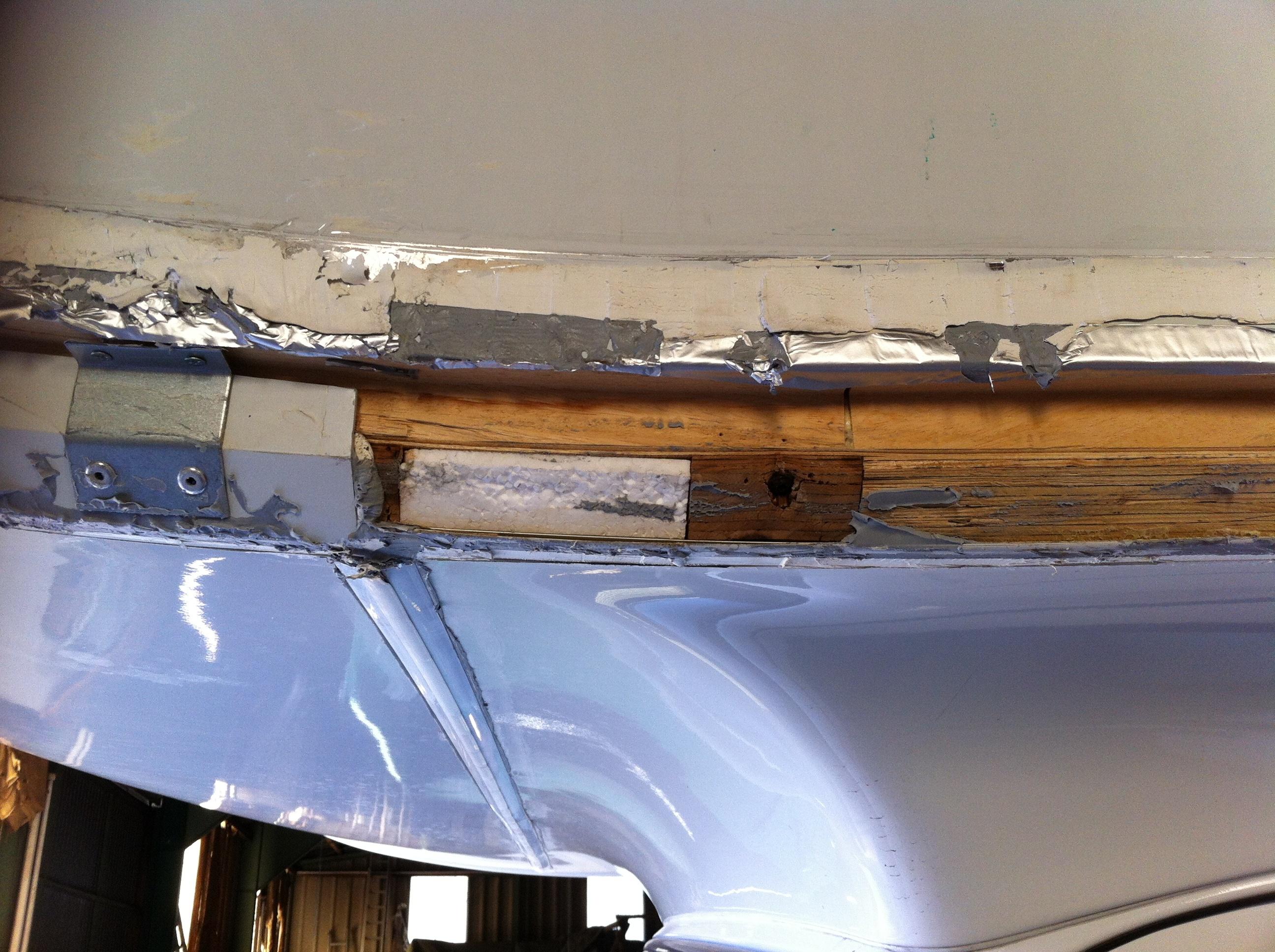

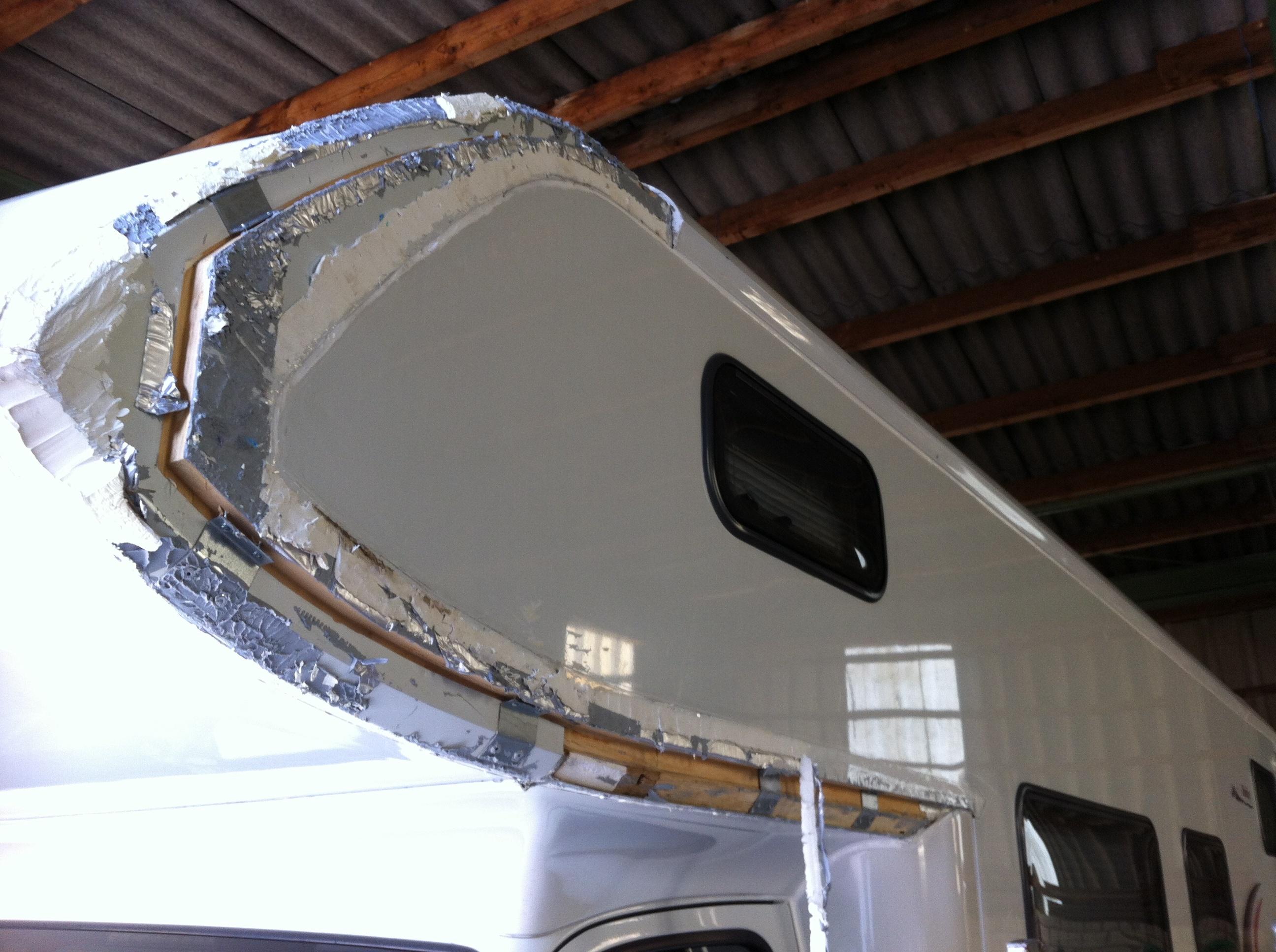

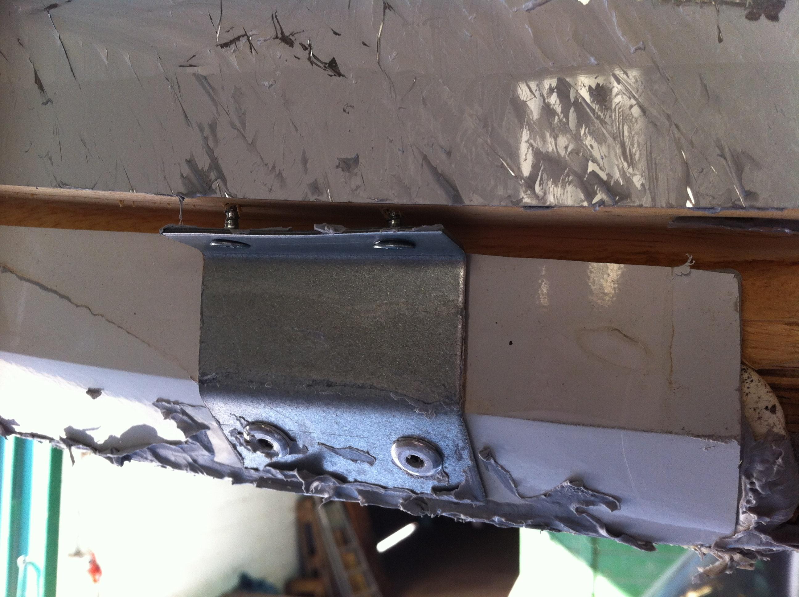

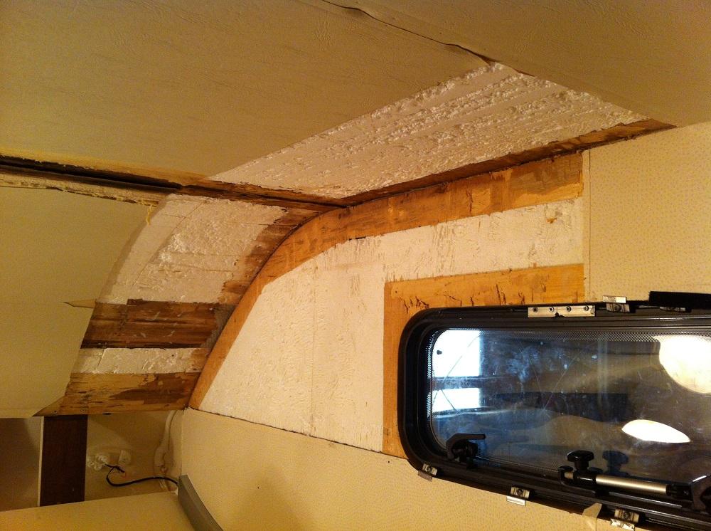

    Anbei jetzt noch einige Bilder der Reparatur in Sulzemoos
    Weiter in Kapitel 4

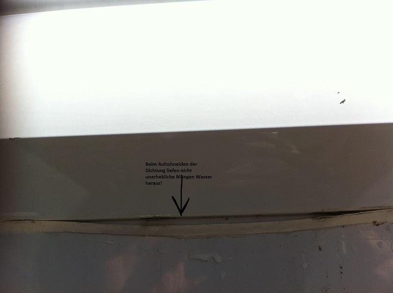

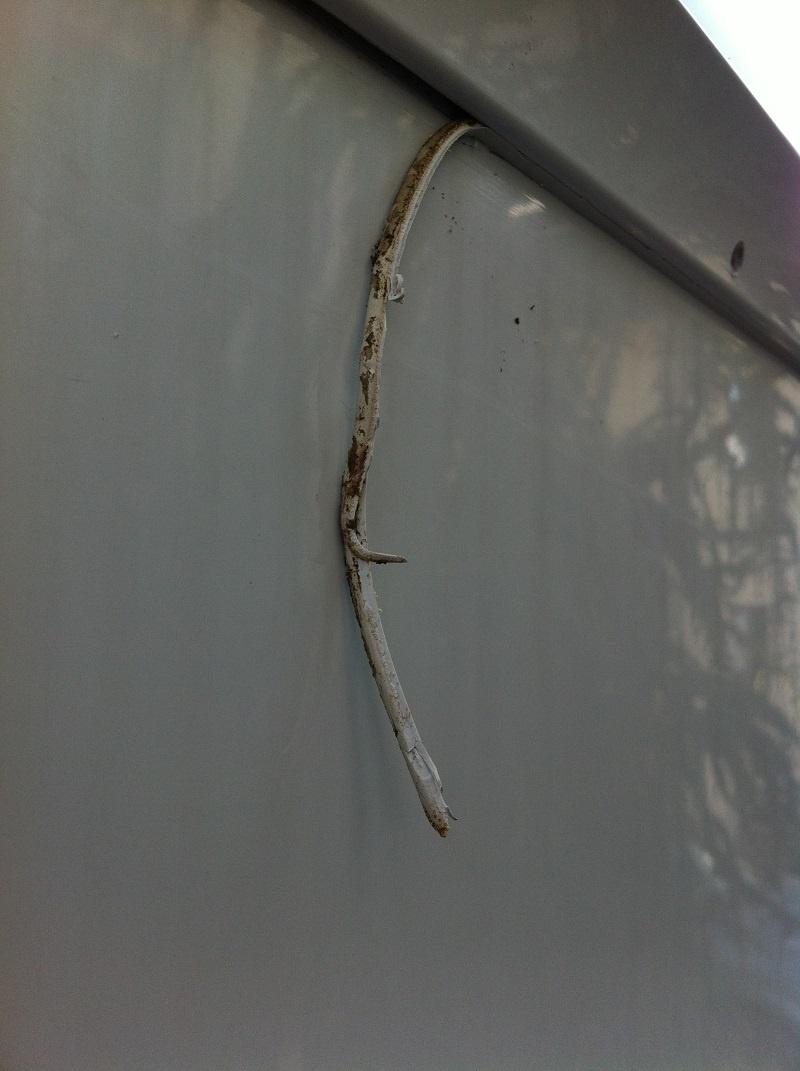

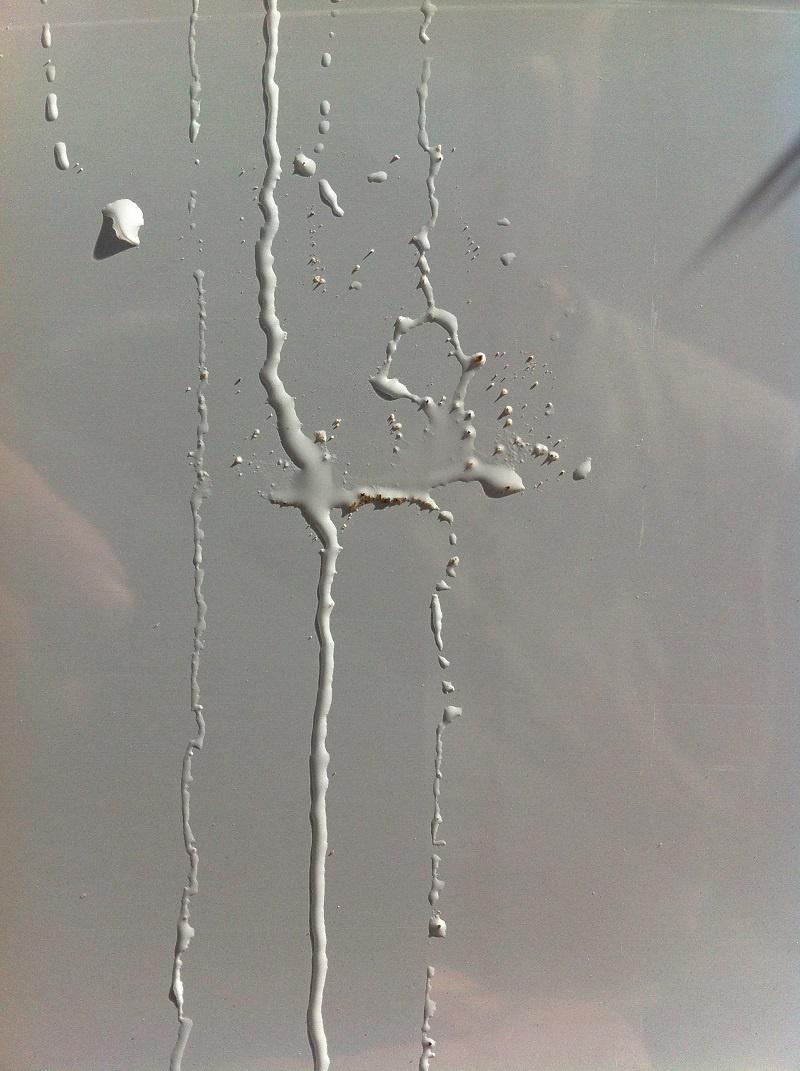

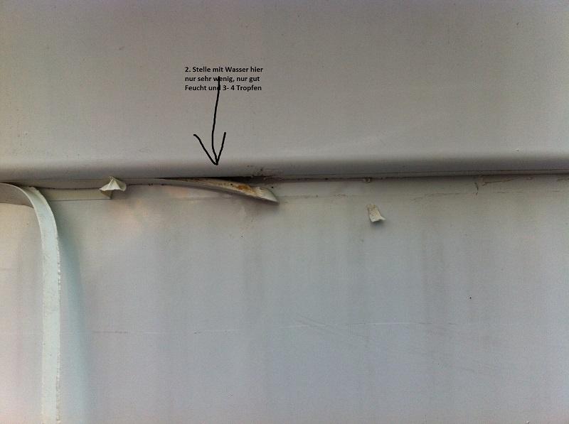

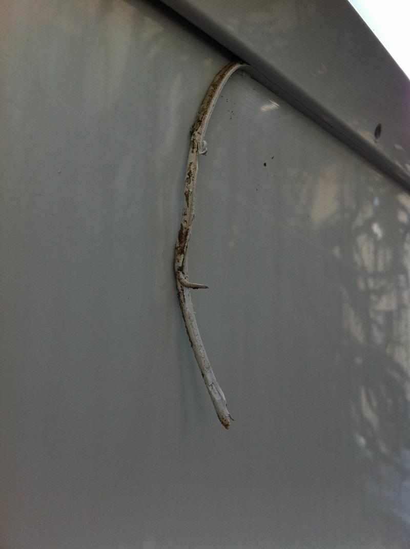

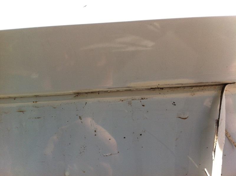

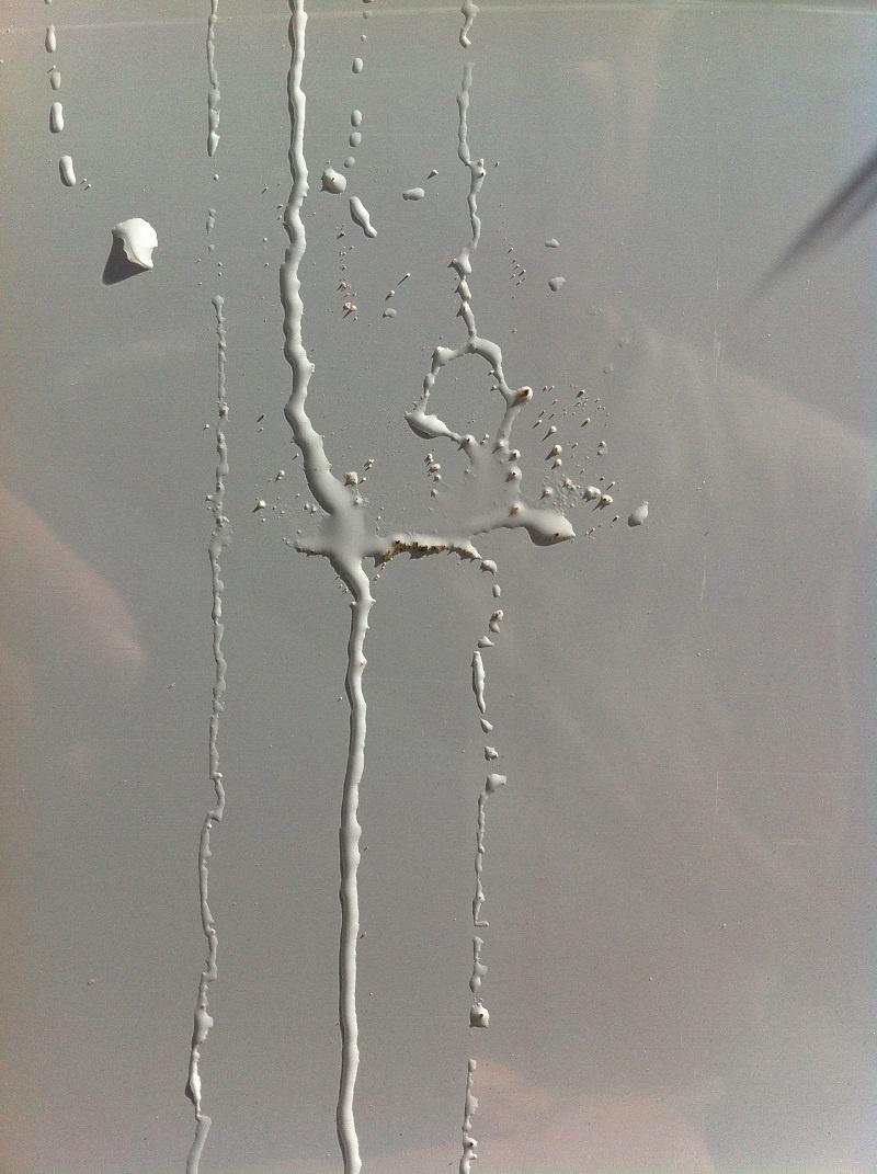

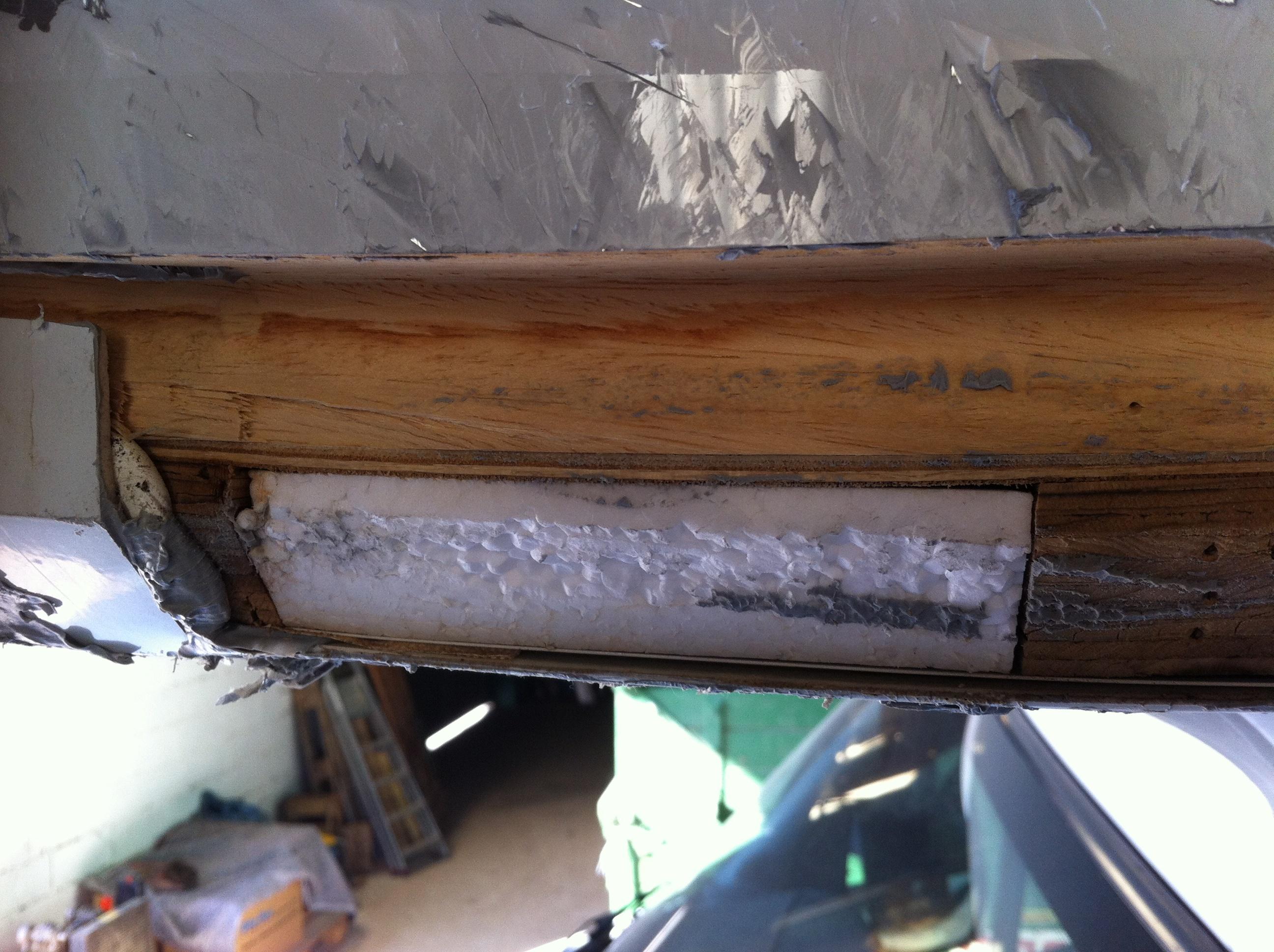

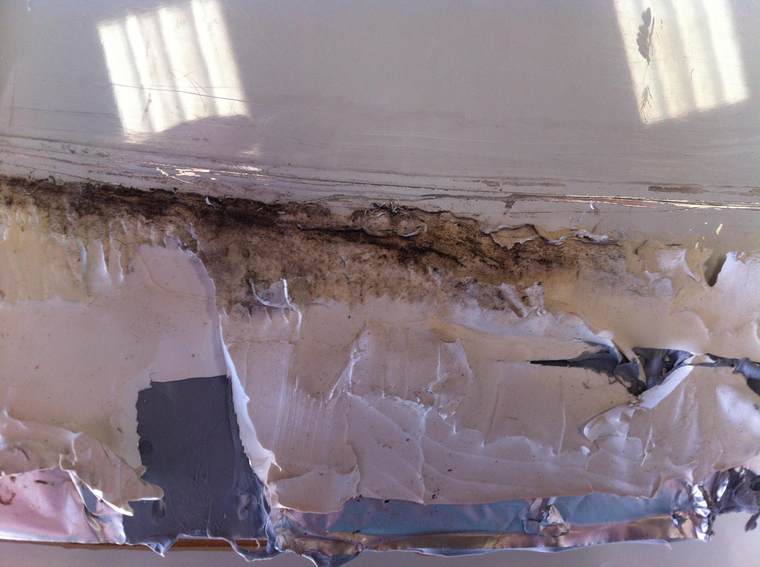

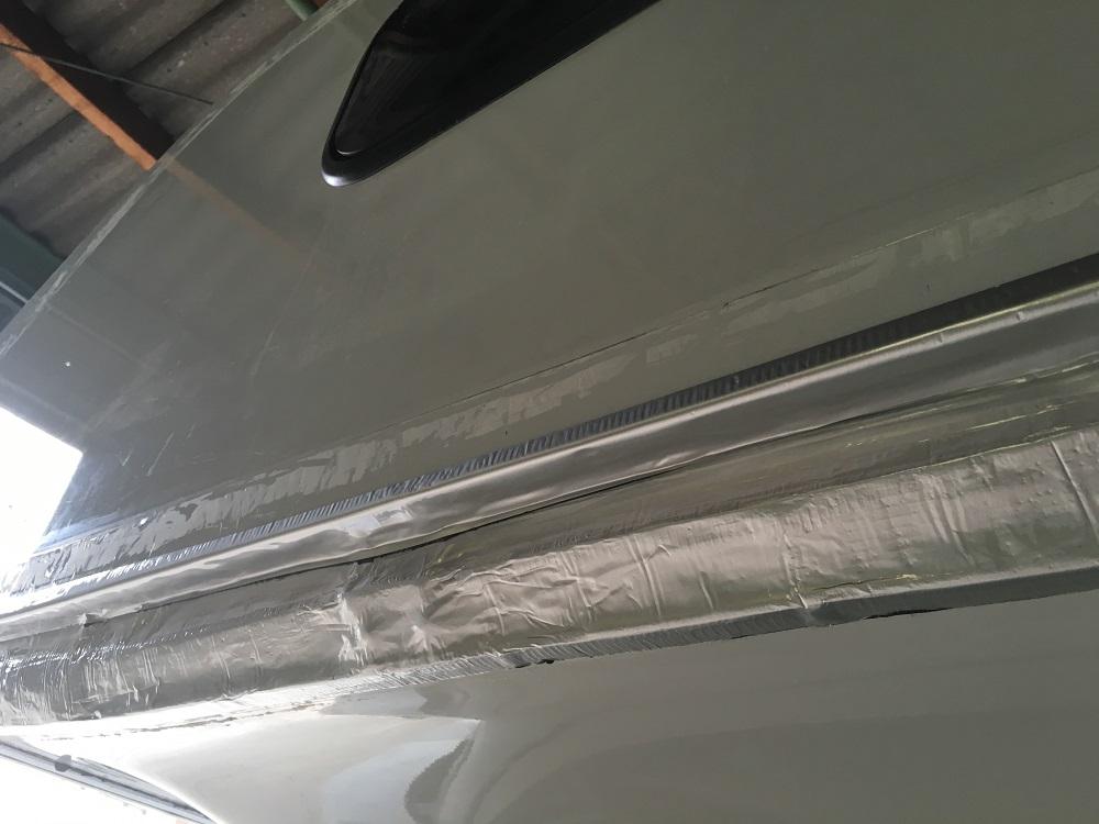

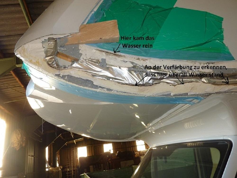

    Es hat noch keiner gefragt wo das Wasser denn nun eingetreten ist! Trotzdem hier die Antwort. Am Alkovenprofil unten innen war das Sikaflex da der Spalt sehr klein war nur dünn, zu dünn aufgetragen und nicht in die Fuge innen eingebracht. Das wäre immer noch nicht schlimm, denn die richtige Dichtebene liegt innen unter dem Profil, in Form eines Butyldichtbandes. Nur war dies eben auch nicht Dicht, da offensichtlich Liederlich verarbeitet.
    Mein WOMO steht jetzt also wieder bei mir zu Hause.
    Es ist noch Sommer, 1. Septemberwoche.
    Ich laufe nachdenklich um mein WOMO. Denke an die noch kommende Rechnung. Und, ich Denke weiter, was, wenn doch trotz der Aussage von Sulzemoos dass alles OK sei, irgendwo noch etwas undicht ist.

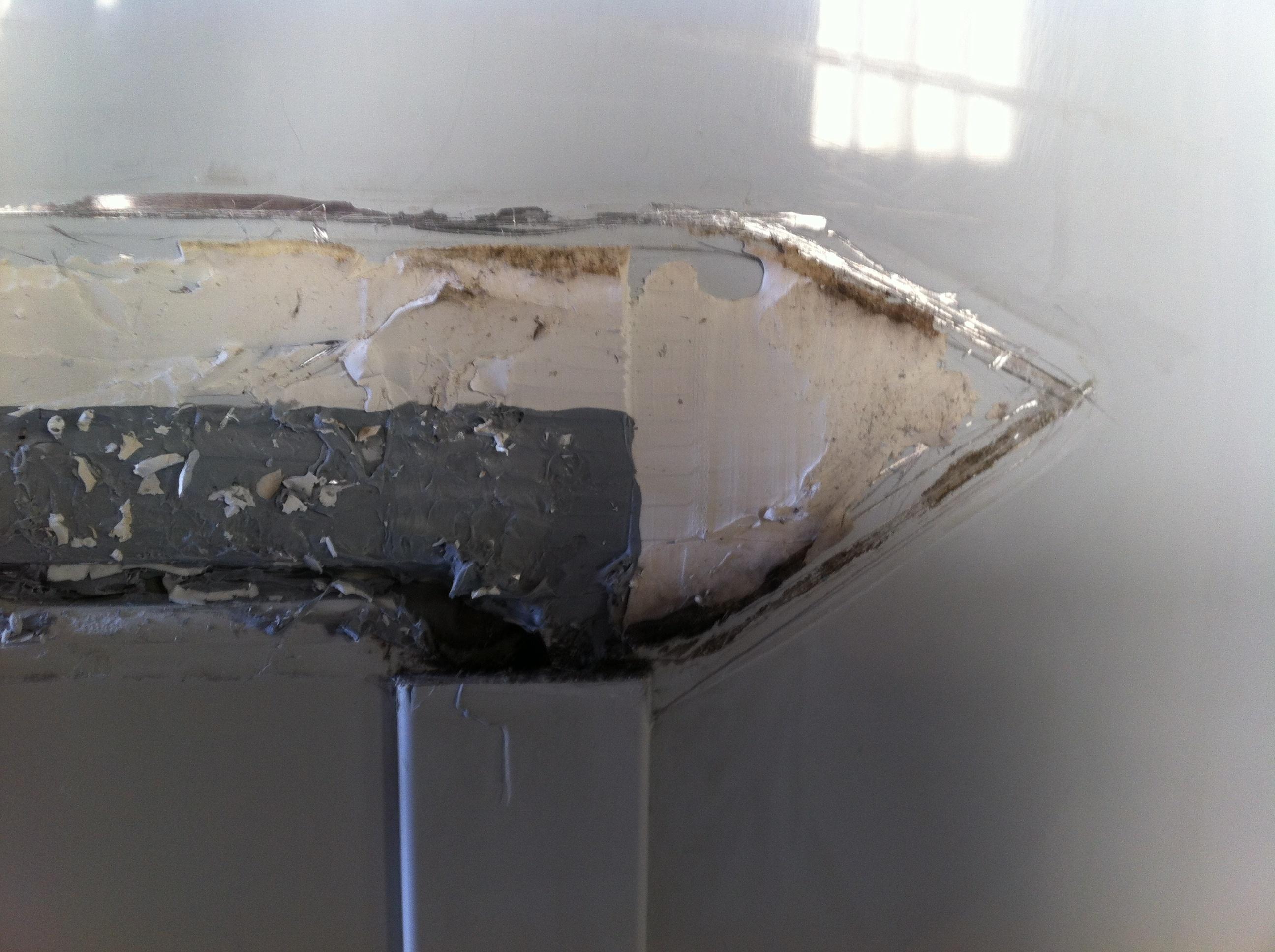

    Ich habe den Geistesblitz mir die Nähte alle akribisch anzusehen. Sozusagen cm für cm. Als erstes stelle ich fest, dass an der neuen Naht am Alkovenprofil rechts bereits schon wieder ein kleines Stück sich am Rande löst. Die Naht ist Optisch einwandfrei, das nützt aber nichts wenn diese nicht auf sauberem Haftungsfähigem Untergrund verklebt ist. Habe das in Sulzemoos wohl Reklamiert aber ich Fahre deswegen keine 330 Km nach Sulzemoos und wieder zurück. Mache ich selbst wenn ich das auch nicht so schön herstellen kann. Als nächstes fällt mir auf. dass an dem Längsprofil aus Alu am Dach Links an der Unterseite an einer Stelle wenig Sikaflex zu sehen ist, auch hier ist so gut wie kein Spalt vorhanden. Also die Naht muss erneuert werden. Ich setze das Messer an um das Alte Sikaflex herauszuschneiden.
    Ergebnis: Mir kommt Wasser entgegen und läuft die Außenwand herunter. Außerdem kommt Dreck heraus..
    Siehe Bilder
    Ich habe also Arbeit.
    Habe die gesamte Länge herausgeschnitten und über längere Zeit zum Trocknen offen gelassen, dann erst Neu eingedichtet.

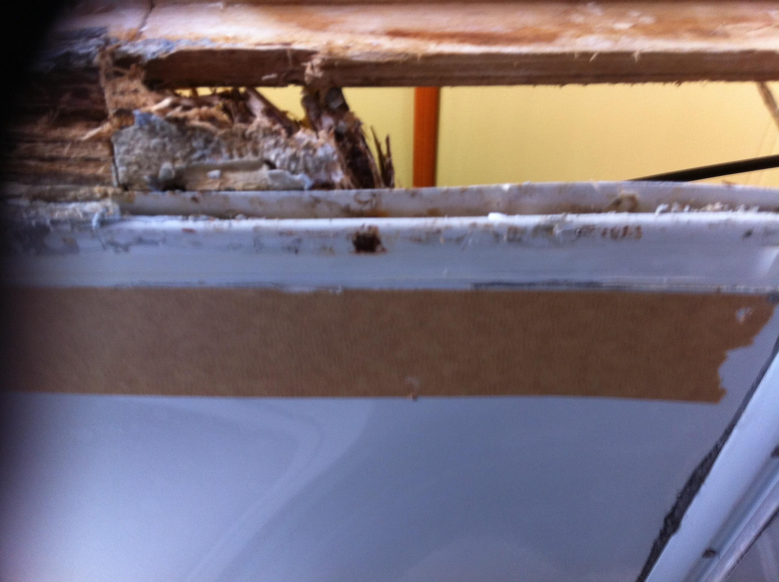

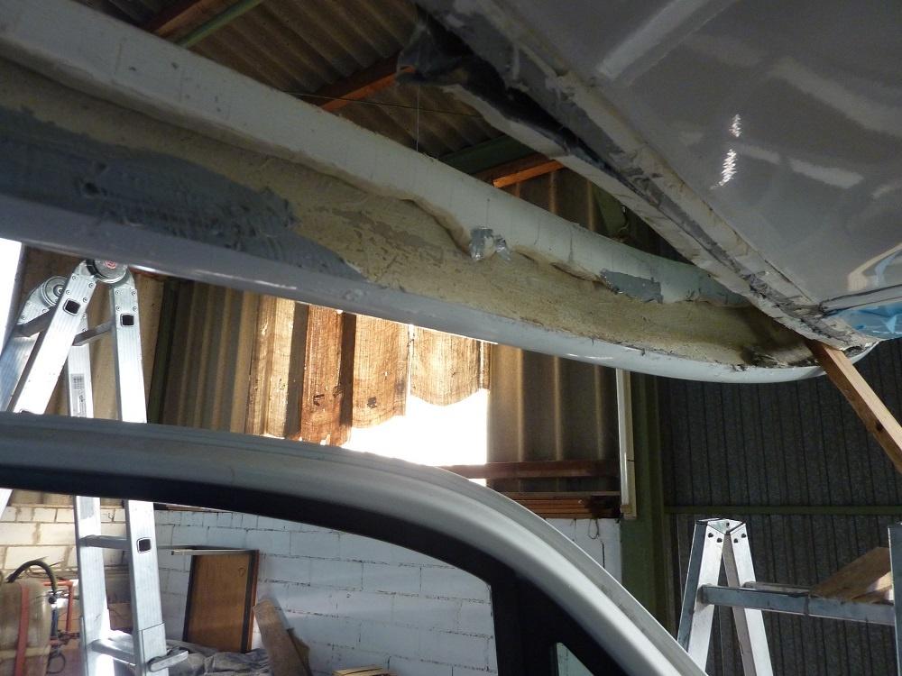

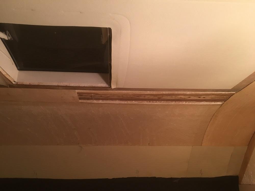

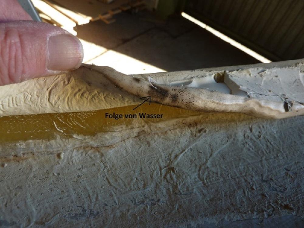

    Wie Ihr an den letzten Bildern sicher erkennen kontet hatte das Sikaflex an dem Längsholm so gut wie keine Haftung. Das meiste konnte man gerade so herausziehen.
    Stellte sich noch die Frage, wozu ist das Wasserablaufloch wenn da kein Wasser herauskommt?
    Siehe Bild

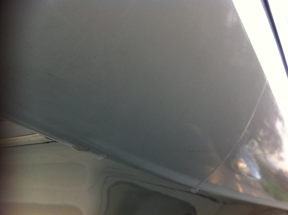

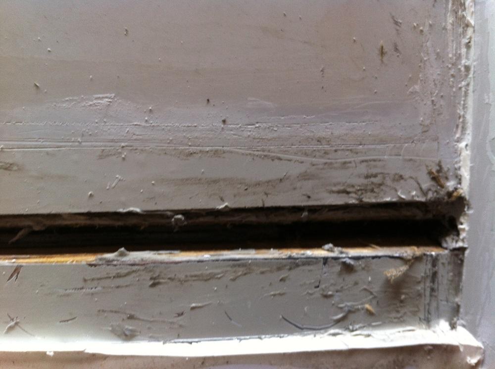

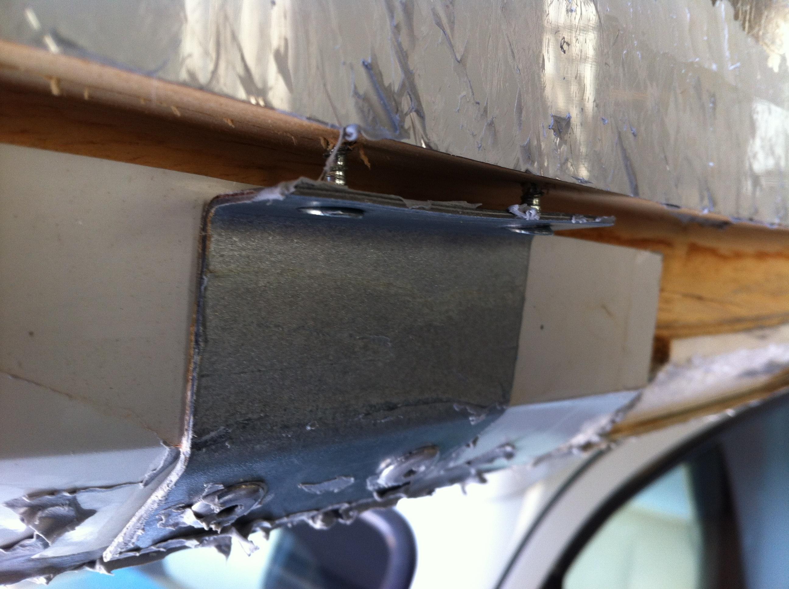

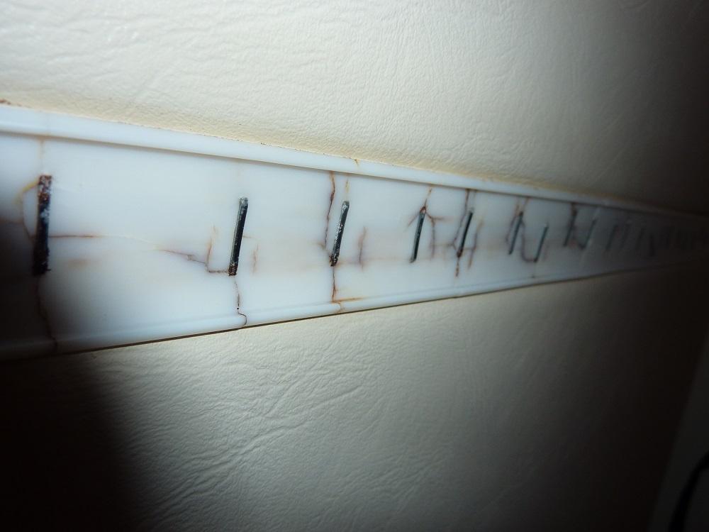

    Als nächstes habe ich mir das Alkovenprofil Links genauer angesehen um nicht zu sagen Chirurgisch untersucht.
    Aufgefallen ist, dass auch hier zum Teil sehr geringe Spaltmasse vorhanden sind. Sikaflexmäßig sah es aber noch ganz gut aus.
    Am Ende des Profils unten dort wo es Spitz ausläuft und das Verbindungsprofil vom Fender zur weiteren Wand ist war es nicht mehr vertrauenserweckend.
    Also Messer ansetzen Sikaflex raus und neu Eindichten.
    Doch was passierte nach dem Messereinsatz?
    Na Ja inzwischen wisst Ihr ja Bescheid, es kam keine Rotwein sondern Wasser heraus. Ihr glaubt mir inzwischen sicher nicht mehr, daher 1 Bild.

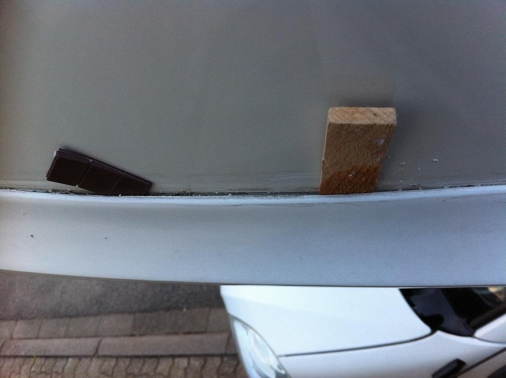

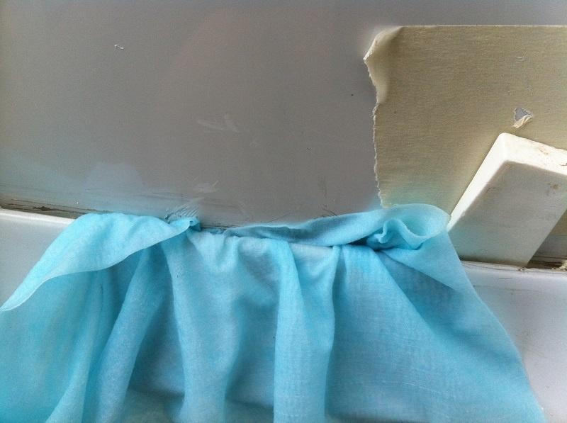

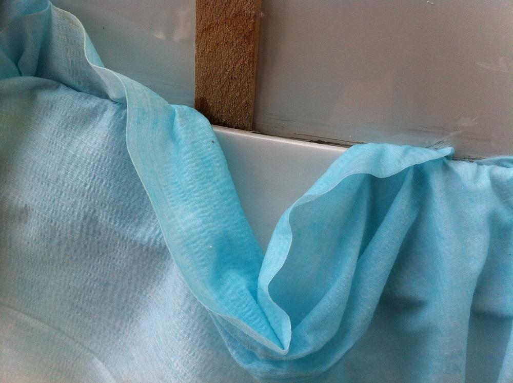

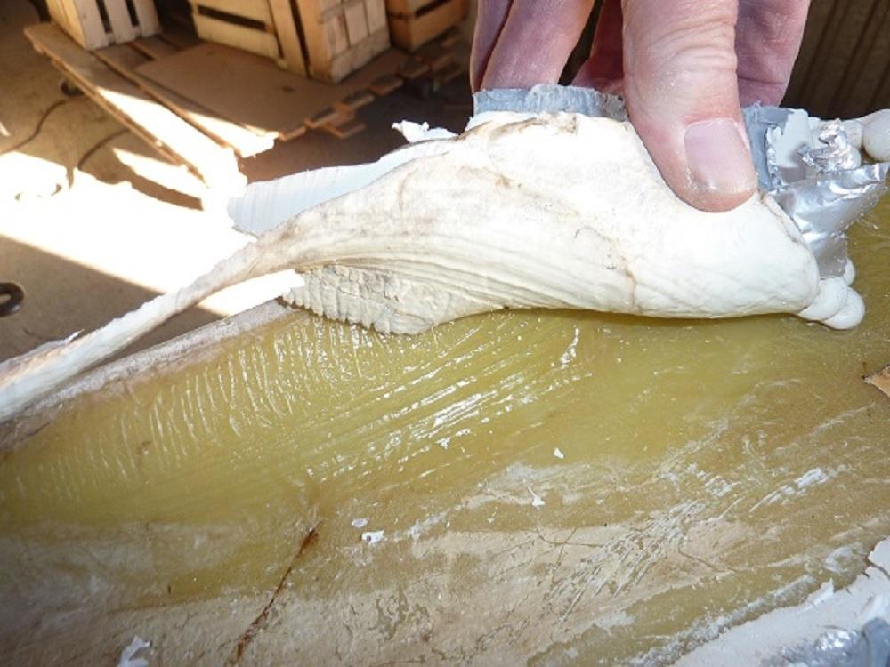

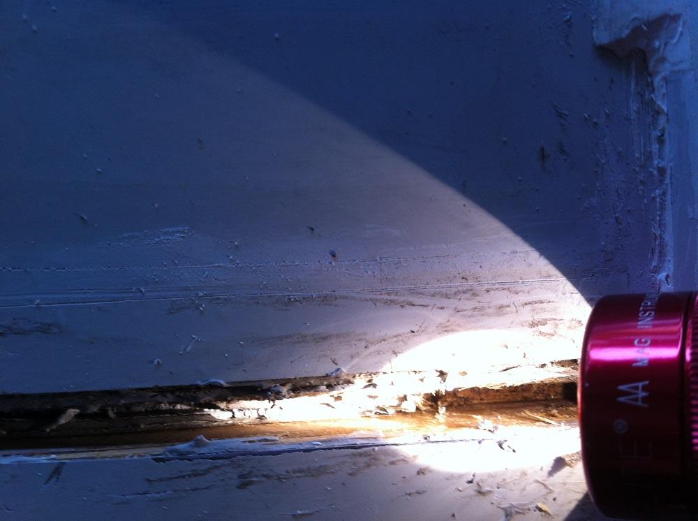

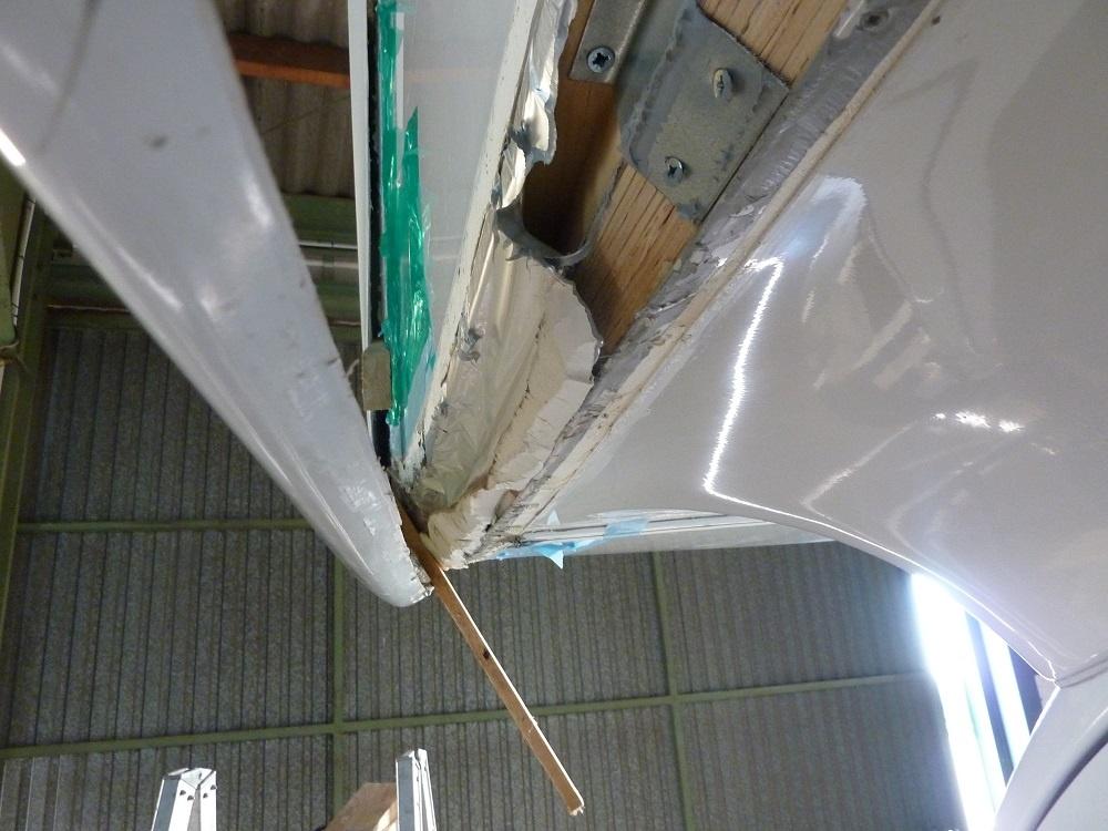

    Nach diesem Schreck war klar ich schneide am Alkoven die Sikaflex Dichtung komplett heraus um diese zu erneuern. Innen im Alkoven war in diesen Bereichen links nichts von einem Wasserschaden zu erkennen. Den Boden hatte ich dort bereits weil ich ja neugierig bin aufgeschnitten als das auf der rechten Seite war.
    Also wieder Messer angesetzt und Sikaflex rausschneiden. Es gab stellen die waren so eng, dass ich mit dem Messer kaum in den Spalt kam.
    Also habe ich mir kleine Holz -und Kunststoffkeile bei meinem Nachbar geliehen und diese mit Gewalt (Hammer) in den Spalt getrieben damit ich dort dann auch Sikaflex hineinbekomme.
    Die Holzkeile wurden feucht und es floss Wasser heraus.
    Siehe Bilder

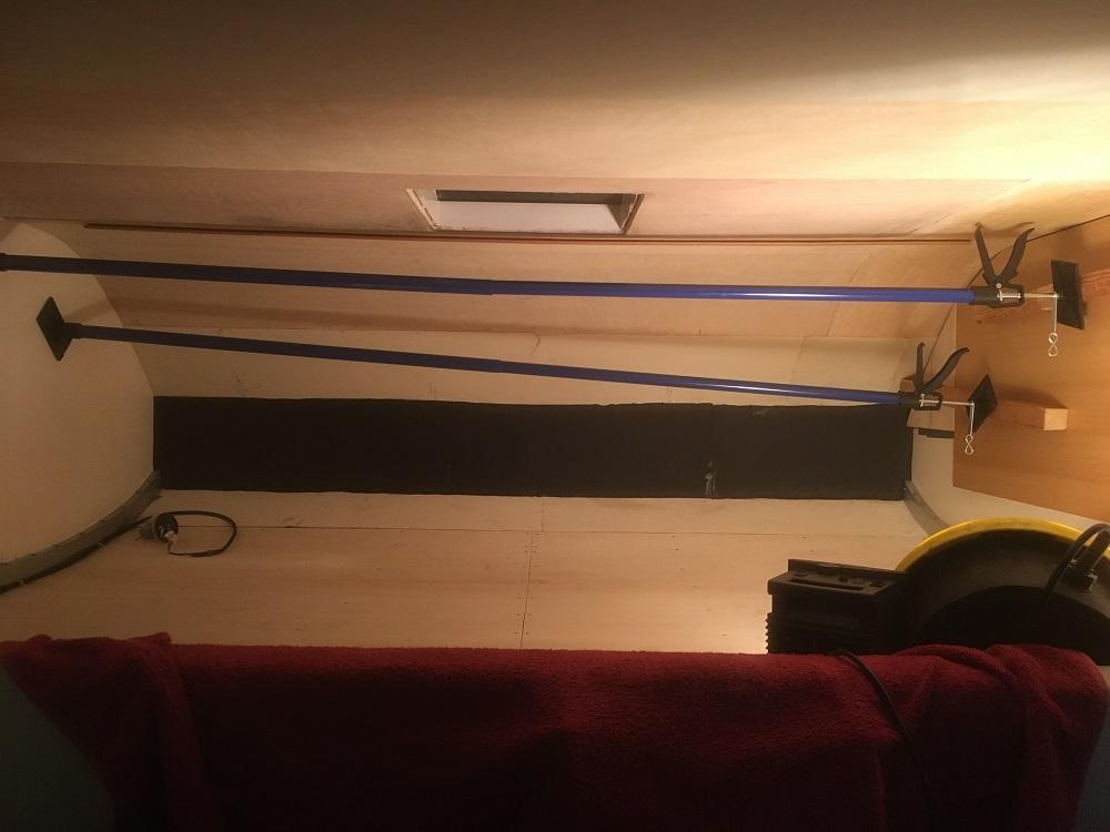

    Ich war dann etwas Blauäugig und dachte ich könnte das Trocken bekommen indem ich das Wasser aussauge. Habe also mit einer Spachtel Tücher in die Tiefe gesteckt die das Wasser tatsächlich auch hochsaugten. Das Wasser Tropfte an den Tüchern auch tatsächlich ab.
    Dann bin ich erstmal ohne WOMO für 1 Woche in Urlaub. Das WOMO war mit einer Plane abgedeckt.
    Nach dem Urlaub waren die Tücher Trocken, doch weiteres tiefer stochern brachte wieder oder besser immer noch Feuchtigkeit hervor.
    Geistesblitz Vielleicht könnte man ja mit Luft das Wasser herausblasen und das ganze Trocken legen.

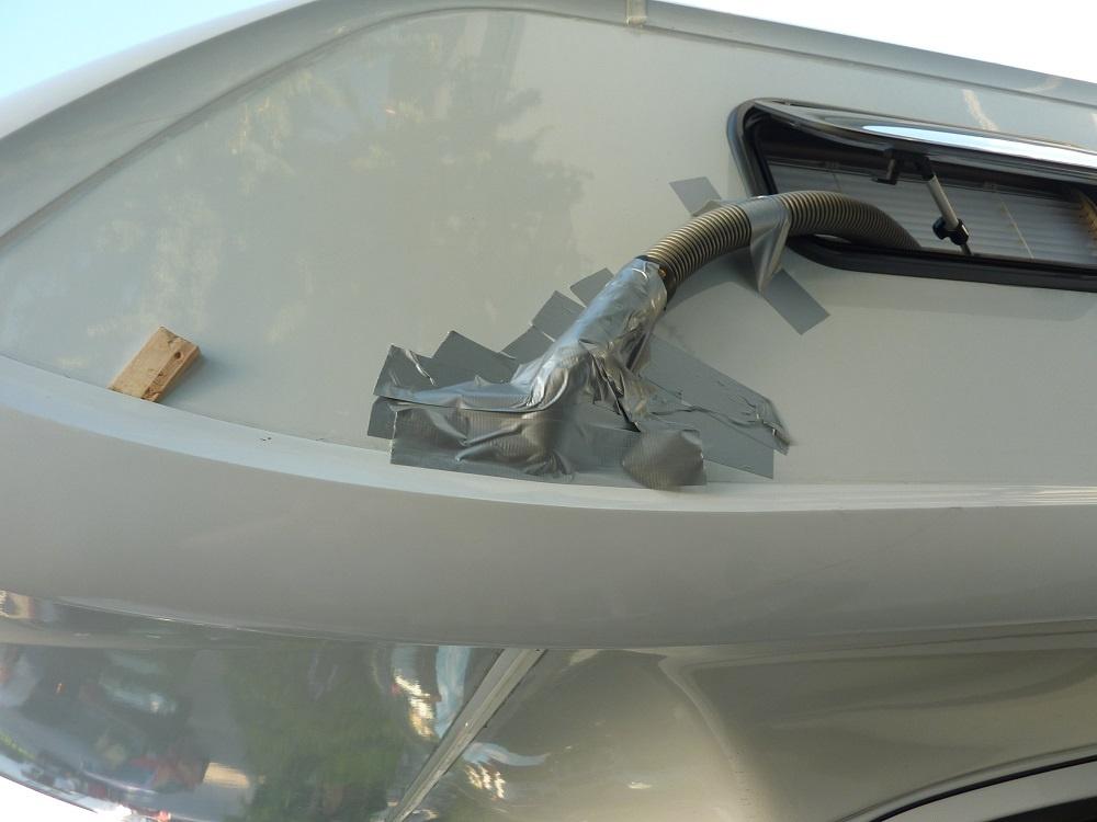

    Also meinen Industriesauger geholt un überlegt wie ich Luft in den engen Spalt bekomme. An das Ende des Schlauches Feste Kunststoffolie geklebt und wie eine Breite Flache Düse in den Spalt eingebracht. Den Schlauch an der Ausblasseite angeschlossen.
    Das ganze abgeklebt, denn es kam ja ein ganz schöner Druck drauf
    Lösung: Siehe Bild
    Es hat mächtig aus den Fugen gepfiffen, Wasser spritzte jedoch nicht heraus.
    Nach einer Weile bin ich die Leiter hoch und war mit meinem Ohr ganz nahe am Alkovenprofil, ich traute meinen alten Ohren nicht in dem Profil Blubberte das Wasser. Ich wieder von der Leiter runter und in dem Moment hat mein Industrie-Sauger den Geist aufgegeben. Er war zu Heiss geworden und nicht mehr zu Retten. Was soll es,dies war eh nicht die Lösung.
    Also das Alkovenprofil muss ab ergo weiter Sikaflex rausschneiden.

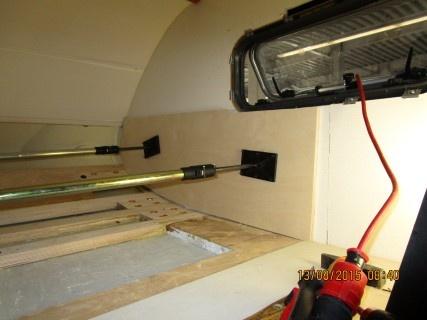

  • Wasserschaden im Alkoven
    Kapitel 7:
    Wie gesagt,das Alkovenprofil muss ab. Also ringsherum das komplette Sikaflex herausschneiden. Ist nicht ganz einfach, da es an manchen Stellen sehr in die Tiefe geht und an anderen Stellen der Spalt sehr eng oder besser gesagt gar nicht vorhanden ist.
    Dort wo ich mit dem Messer nicht weiterkam habe ich eine Spachtel genommen angeschärft und mit dem Hammer eingetrieben um das Sikaflex zu durchschneiden.
    Unten am Profil innen kam mir dann wieder Wasser entgegen.

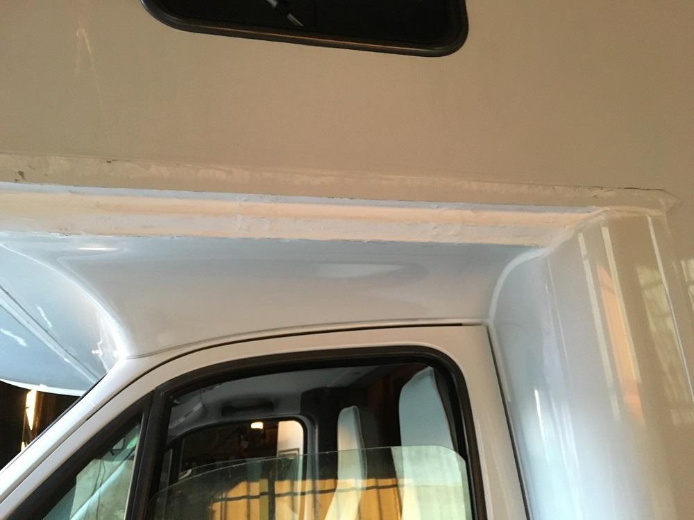

  • Hallo Lollo,

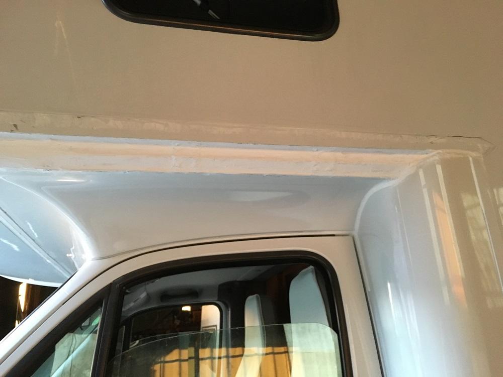

    ja das ist nach der Reparatur in Sulzemoos.
    In Sulzemoos wurde die rechte Seite Repariert und wie in den Bildern zu sehen war war das die Erneuerung des Alkovenprofiles, des Butyldichtbandes, entfernen des kaputten Holzes am Boden und die untere vordere Hälfte der Seitenwand im Alkoven innen. Auf den Alkovenboden wurde dann ganzflächig ein 3mm Sperrholz mit einer Kunststoffbeschichtung mit Caravan Kleber aufgeklebt. Darunter war in der linken Hälfte das Ursprungssperrholz und rechts das erneuerte Holz und neues Styropor.
    Das Video hatte ich auch nach Sulzemoos geschickt, der Mitarbeiter war geknickt und eher Sprachlos.
