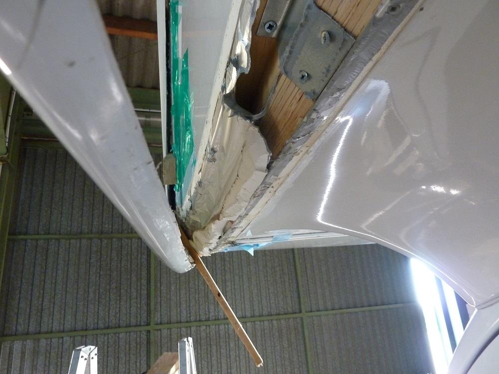

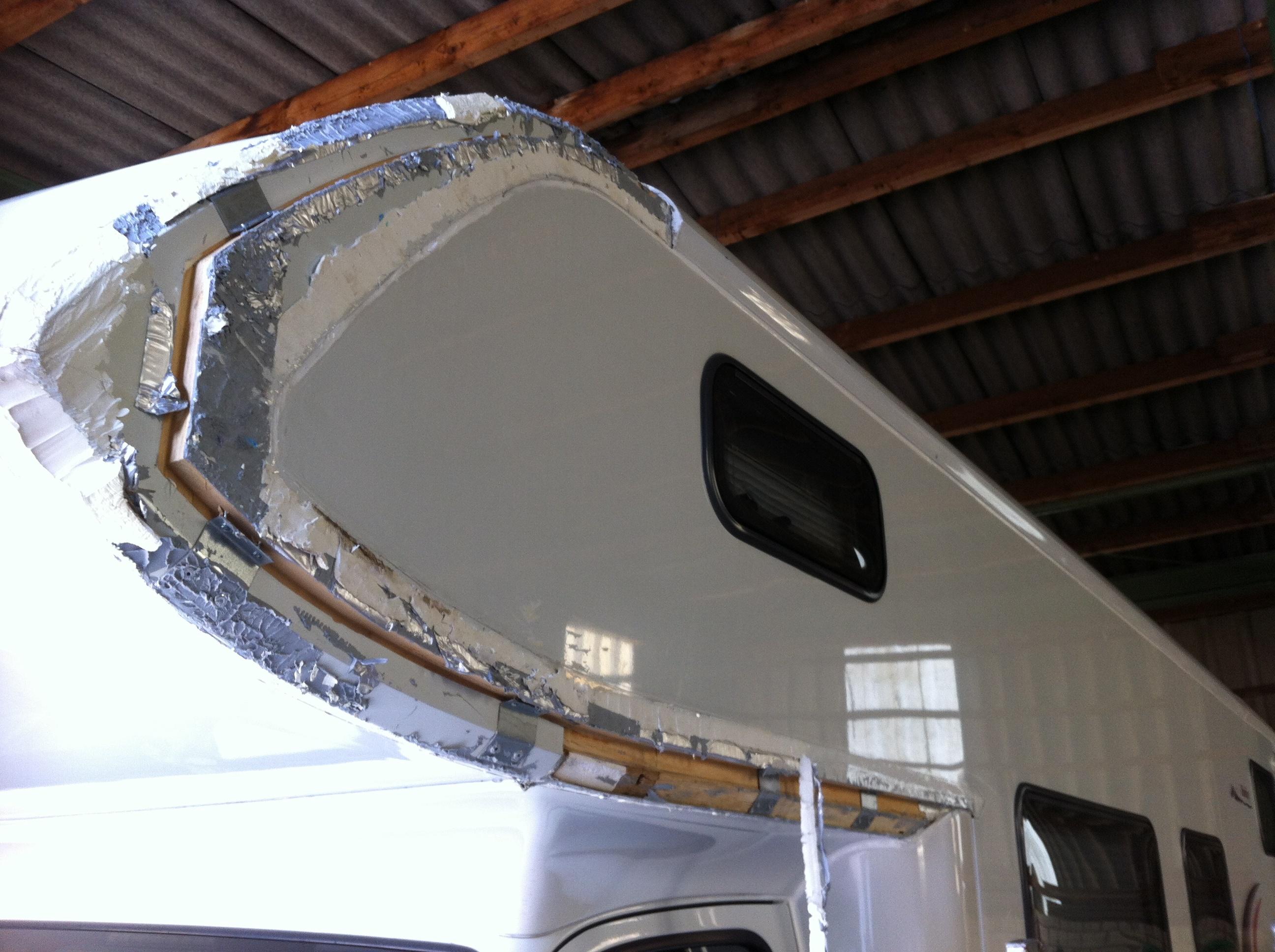

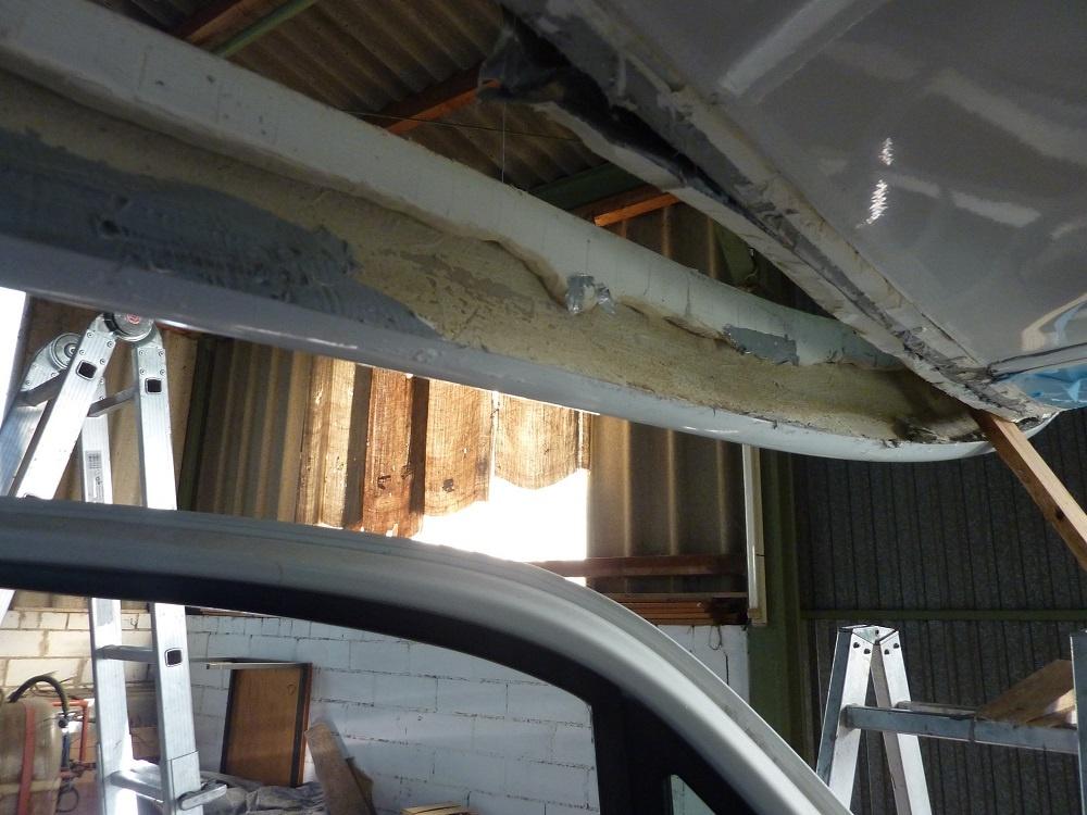

    Mein WOMO steht seit 01.10.2015 in einer Halle, ansonsten könnte man das Alkovenprofil wegen möglichem Regenwetter nicht abmachen. Habe bei einer Landwirtin in der Halle unterschlupf gefunden. Gerade mal 2 Km von zu Hause entfernt.
    Auch habe ich mich aufgrund der horrenden zu erwartenden Rechnungssumme entschlossen die weitere Reparatur Nervenschonend selbst Durchzuführen, ich hatte ja genügend Informationen wie die Reparatur Rechts durchgeführt wurde.

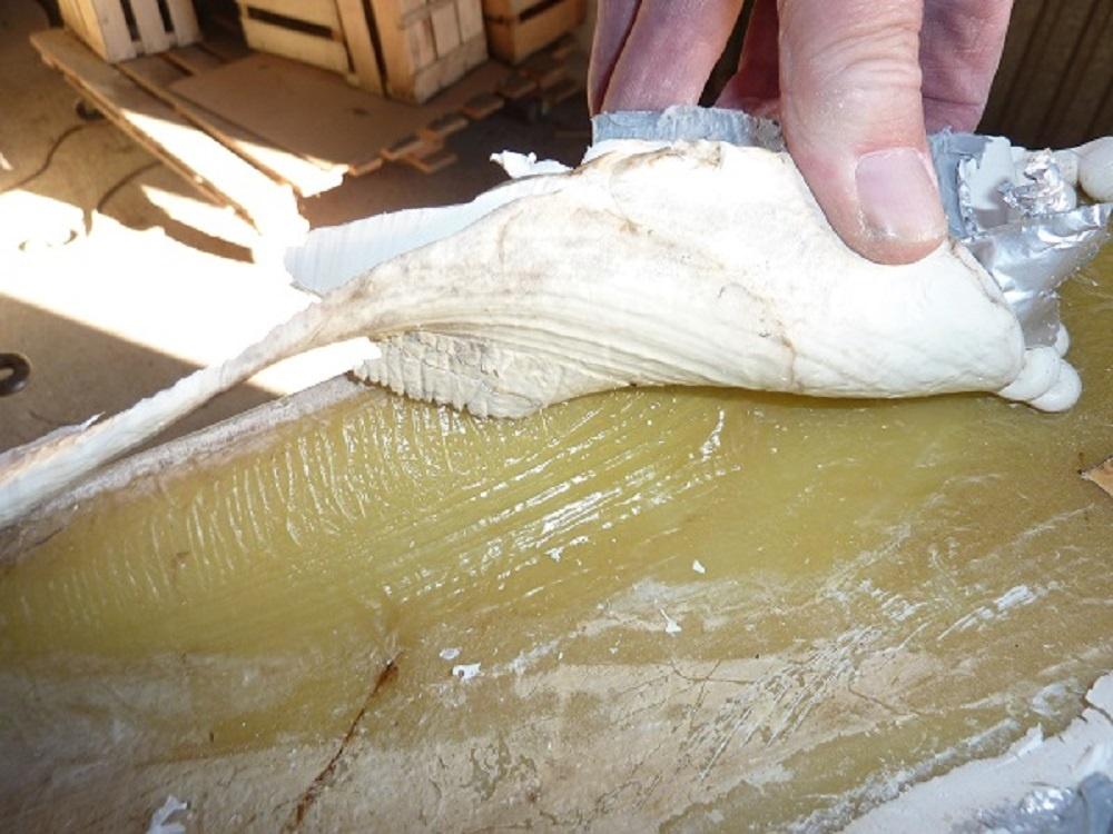

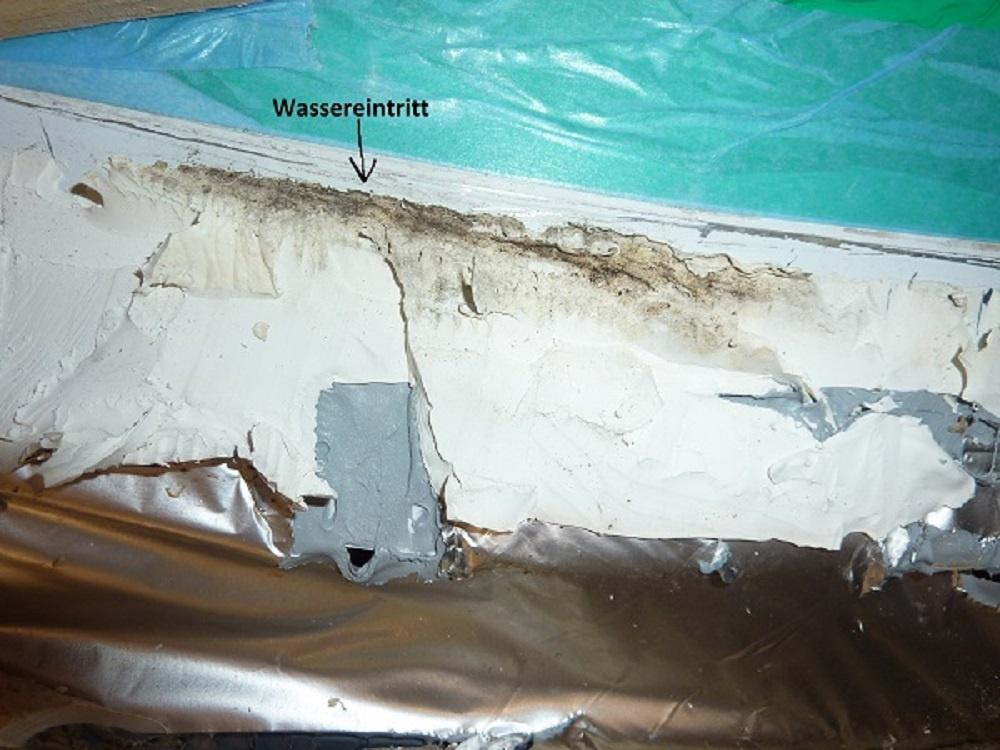

    Also weiter ging immer noch mit Sikaflex einschneiden, besonders hartnäckig war es an der vorderen Spitze des Alkovenprofiles. Ich war inzwischen mit einer 20cm langen Messerklinge bis in die Spitze vorgedrungen. Obwohl ich ja jetzt einen Hebelarm hatte da die untere und obere Hälfte komplett frei waren löste sich das Profil nicht von der Spitze. Ich habe mich daher entschlossen das Profil an der Spitze in 2 Hälften zu schneiden, dadurch wurde der Hebelarm und der Freiraum damit ich das restliche Sikaflex in der Spitze noch abschneiden konnte größer.
    Aber ganz durchschneiden gelang immer noch nicht. Ich habe dann mit brachialer Gewalt beide Hälften stück für stück weiter abgehebelt und immer wieder geschnitten.
    Das Profil ist ab!
    Das Butylband ist größtenteils mit abgegangen und hängt innen im Profil
    Die Spize war fast vollständig mit Sikaflex ausgefüllt, mind. 3-4 Tuben.
    Das Butylband hatte offenbar trotz der Wassermassen die da Standen Dicht gehalten.
    Jedenfalls fast, leider doch nicht ganz.
    Das Holz, insbesondere welches mir der Stirnseite am Profil war, also die Längsholme zwischen Alkoven linke und rechte Seite waren feucht. Gemessen habe ich 25% Holzfeuchte. Mit dem Gerät das Ihr auf dem Bild seht hatte ich auch früher immer mal wieder an einigen Stellen das WOMO innen überprüft, immer ohne negatives Ergebnis.

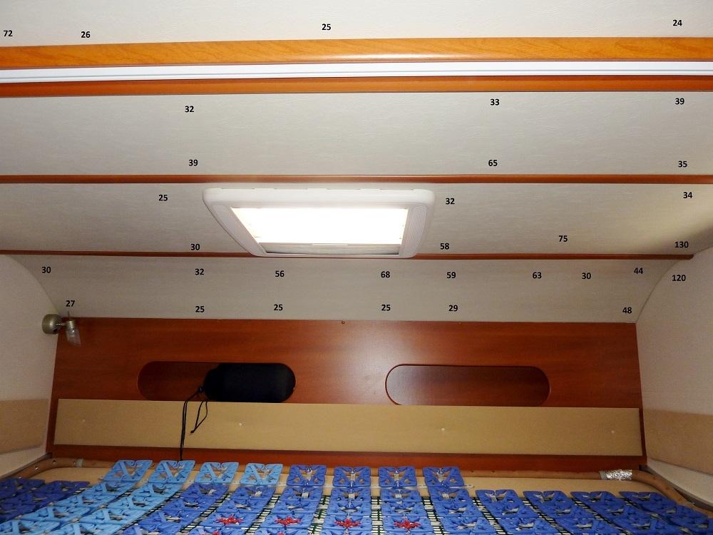

    Zwischenzeitlich habe ich mir von einem Freund ein Profi Messgerät für die weitere Feuchtemessung ausgeliehen Fabr. GANN.
    Ich habe das gesamte WOMO innen im Abstand von jeweils 50cm ausgemessen.
    Die trockendsten Stellen waren im Heck an der Rückwand, die weniger trockenen bzw. feuchten Stellen im Alkoven. Aber Achtung es gibt auch mit dem Profigerät Fehlmessungen, dazu später noch mehr..

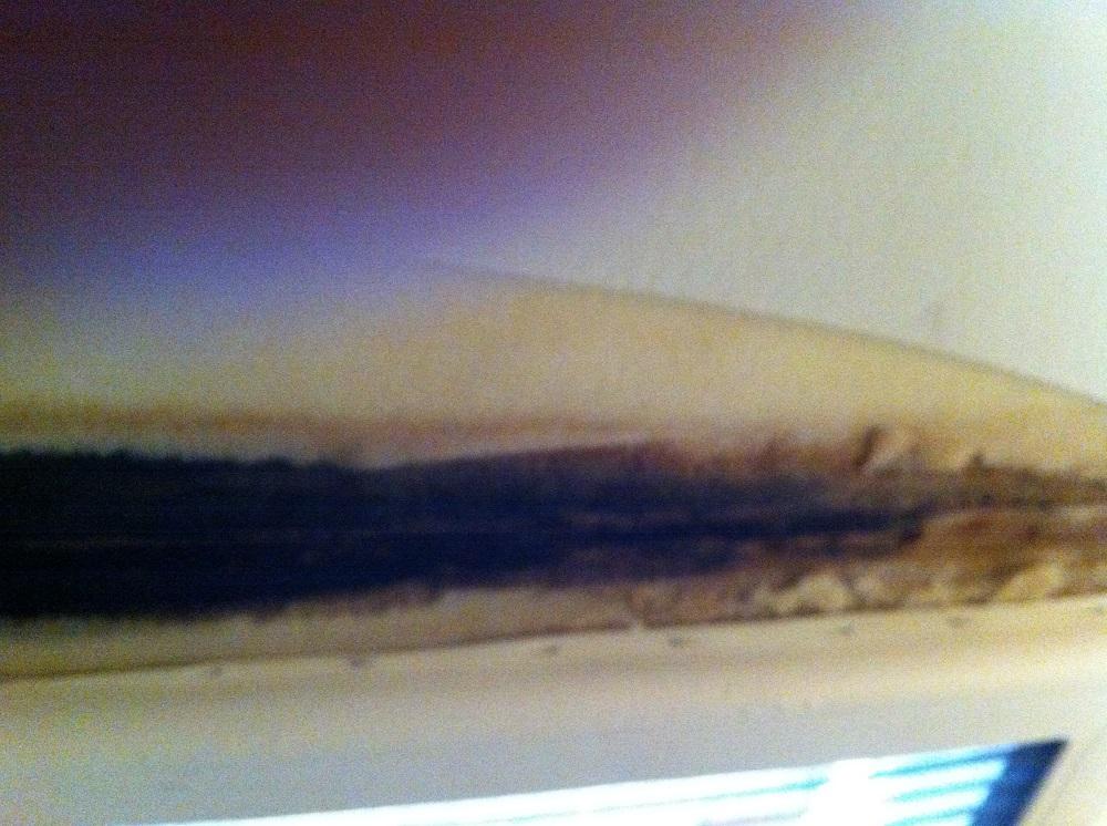

    Ich habe also an der Decke im Alkoven feuchte gemessen obwohl an diesen Stellen nichts zu sehen war. Auch der Deckenbelag war fest am Untergrund.
    Also da ich schon mal dabei war, ich hatte ja genügend Messer, den Deckenbelag mal vorsichtig aufgeschnitten.

    von meiner Messung im Alkoven.Die Zahlenwerte sind DIGITS.
    Diese Messungen habe ich auch im ganzen restlichen WOMO gemacht, dort gibt es auch noch 2 Stellen mit erhöhten Werten, diese sind im Dachbereich der Satellitenantenne bei mir also rechts neben dem Gläserschrank und hinten direkt am beginn des Heckbettes. Dies habe ich aber noch nicht weiter untersucht. Wie gesagt es gibt auch Fehlmessungen.

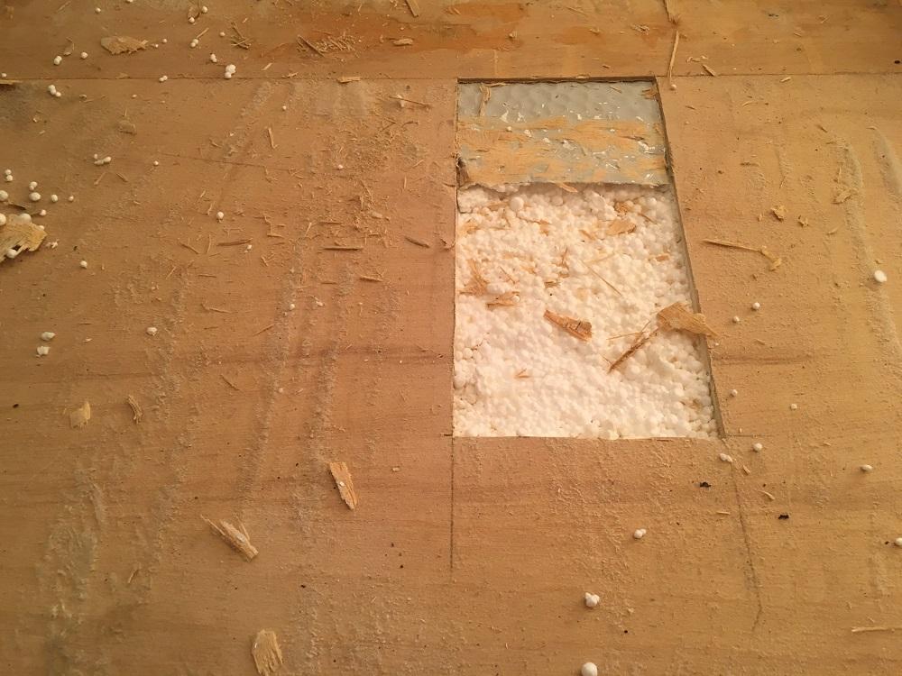

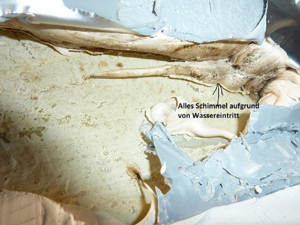

    Dann als nächstes was sich beim Aufschneiden des Deckenbelages ergeben hat.
    Man bedenke, dass rechts vorne darunter der Wasserschaden in Sulzemoos behoben wurde und der an der Decke nicht festgestellt wurde. Ich habe selbst aber auch nach näherem Hinsehen nichts bemerkt und meine früheren Messungen mit dem Feuchtemessgerät mit den 2 Nadelstiften brachte kein negatives Ergebnis. Vielleicht habe ich aber auch immer an den falschen Stellen gemessen, wollte auch nicht so viele Löcher in die Oberflächen einstechen.,

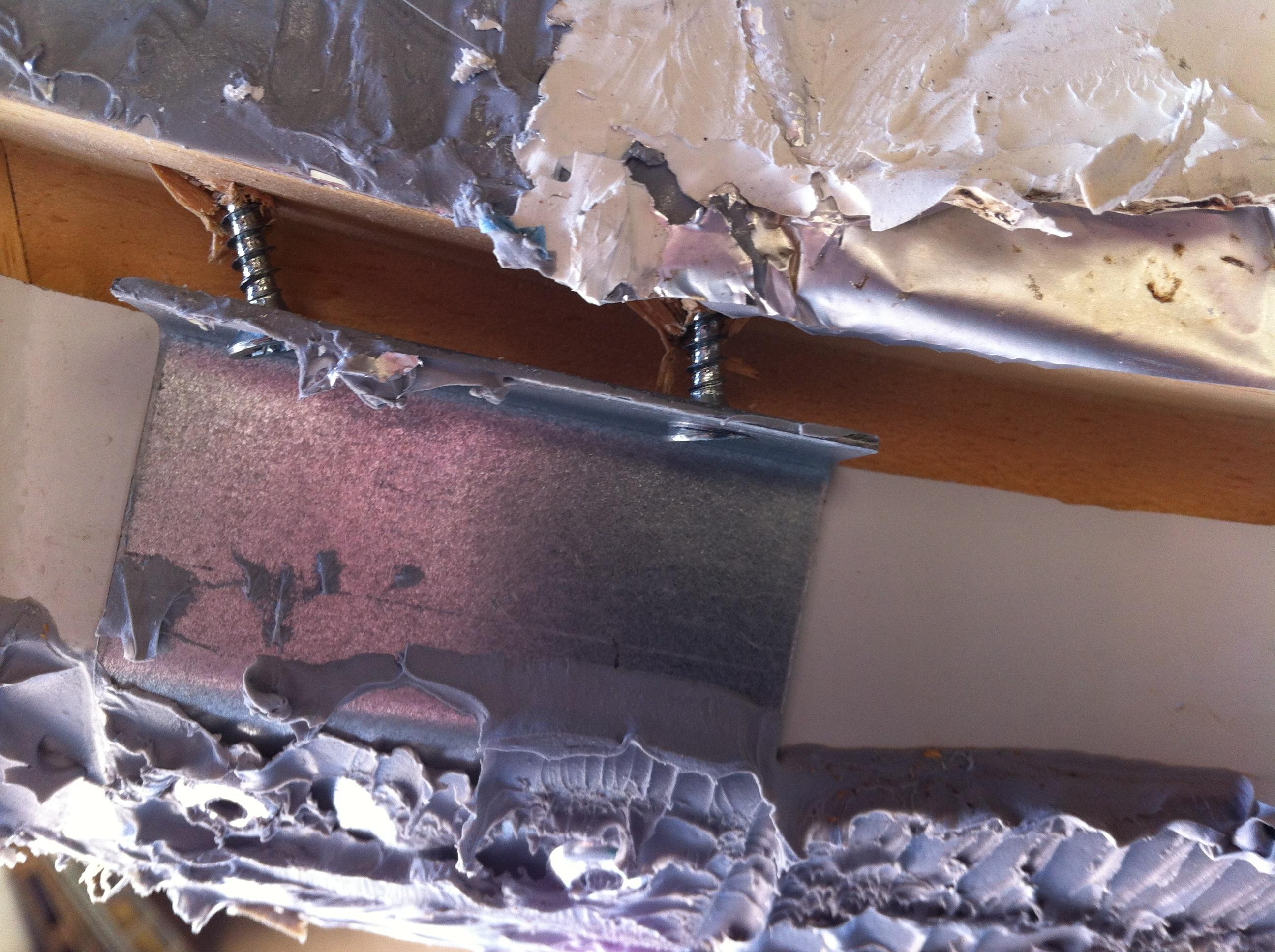

    Also Deckenbelag großflächig entfernen, Schimmel entfernen, schlechtes Holz entfernen, gutes aber feuchtes Holz trocknen, danach abschleifen.
    Weitere Bilder von entferntem Holz hatte ich nicht gemacht.

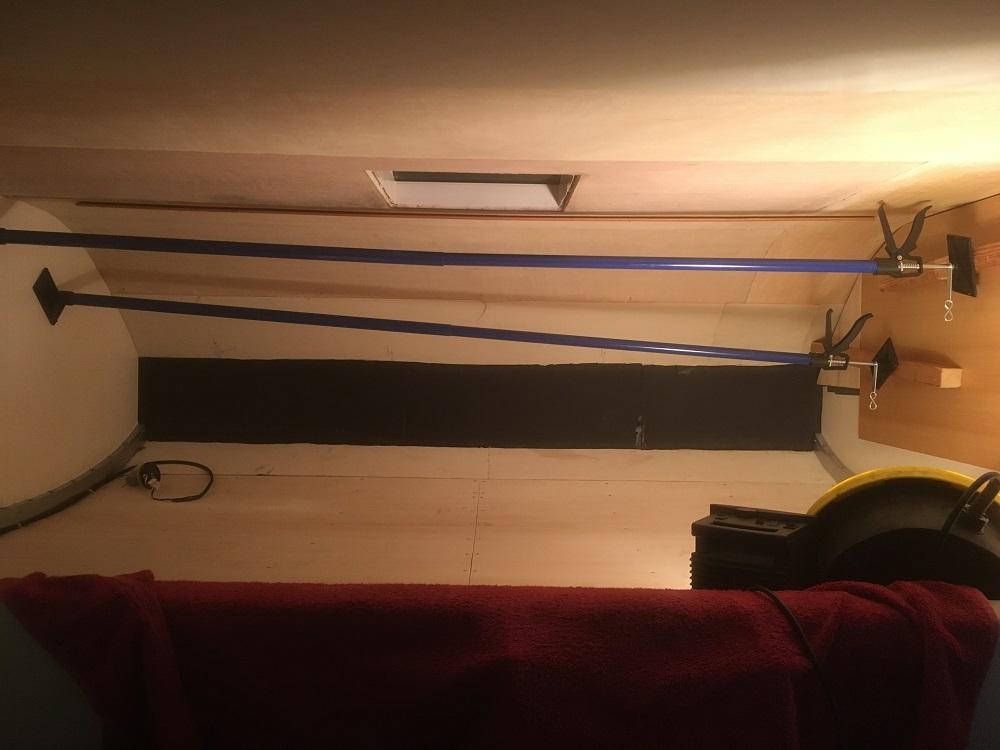

    Ich habe dann, da das Holz am Alkoven links noch immer nicht trocken war das feuchte Holz dort auch entfernt und durch neues ersetzt
    Im Alkoven habe ich einen Kältetrockner eingesetzt und die feuchten Stellen mit einem Heizlüfter angeblasen. Zusätzlich wurde das WOMO tagsüber durch die Heizung beheizt..
    Ich hatte weniger als 40% Luftfeuchte im Alkoven, der Kältetrockner hatte so kaum Wirkung und das Holz war auch nach 4 Wochen nicht wesentlich trockener.

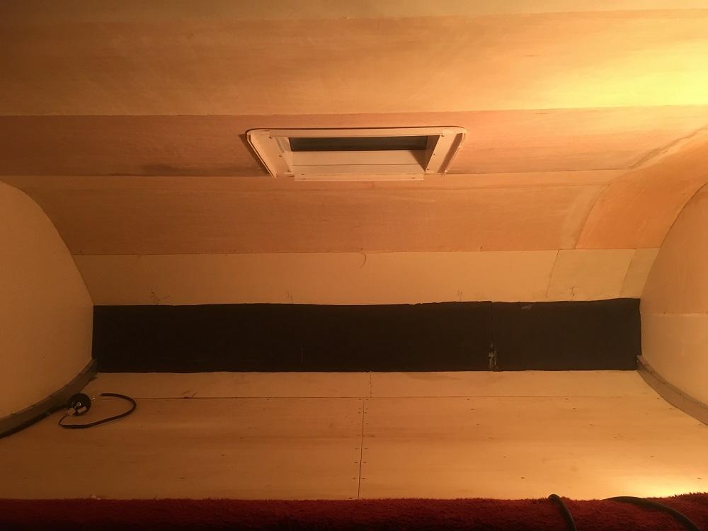

    Das Holz ist inzwischen nach dem Verbrauch von 33 Kg Propangas und 200 Kw Strom soweit trocken, dass ich weiter Arbeiten kann.
    Ich Klebe das Sperrholz ( Birkensperrholz) an der Decke 16 cm X 180 cm unter der Querfuge und rechts vorne am Alkoven ein Stück von ca. 40 cm X 140 cm mit Karavan -Kleber ein. Darüber lege ich Folie wegen austretendem Kleber und ein weiteres größeres Sperrholzbrett. Danach wird alles abgestützt da der Karavan-Kleber aufquillt. Das Abstützen der Rundung vorne hatte ich vorher ausprobiert und mit Hilfskonstruktionen gearbeitet.
    Für die Seitenwand fehlt mir immer noch die Sperrholzdekorplatte.
    Ich telefoniere am Mittwoch den 03.02.2016 mit meinem Händler doch die Dekorplatte und der Deckenbelag ist noch immer nicht eingetroffen. Die Abdeckleiste liegt schon länger beim Händler.
    Ich treffe eine Blitzentscheidung und setze Plan B in Kraft. Dekorplatte und Deckenbespannung werden storniert.
    Normales Birkensperrholz in entsprechender Größe habe ich noch. Deckenbespannung bestelle ich noch am gleichen Tag 6,2 lfdm x der lieferbaren Breite von 1,45m bei Firma Gisatex Typ Amaree Sport in der Farbe Champagner.
    Die Seitenwand beklebe ich jetzt also mit dem normalen Birkensperrholz nach gleicher Art wie an der Decke. Die Seitenwände werde ich dann komplett mit dem gleichen Belag wie an der Decke bekleben.
    Jetzt muss ich natürlich an der Decke noch weitere Deckenbespannung entfernen, da das jetzt bestellte ein anderes Design und Farbe hat. Die Decke ist jetzt also bis unter die Vorhangschiene entfernt. Am Montag den 08.02.2016 kommt der neue Deckenbelag. Ich schneide die erforderlichen Stücke für die Decke und die beiden Seitenwände zu.

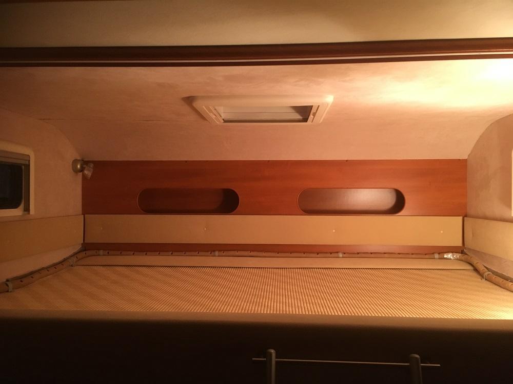

    Am Donnerstag Abend den 11. 02.2016 komme ich Abends nach Hause und sage zu meiner Frau
    " FERTIG" bis auf die Abdeckleiste innen zur Fugenabdeckung der Stoßstelle des Deckenbelages.
