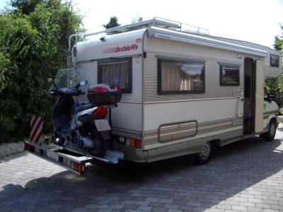

Lastenträger??
    auf der letzten Messe in Essen, habe ich mich ausgiebig mit einem Mitarbeiter der Firma SAWIKO aus Neuenkirchen- Vörden unterhalten. Es ging um ein Heckträgersystem, da ich mir einen 125 ccm Motorroller gekauft hatte, der jetzt natürlich mit soll, nicht immer, aber so hin und wieder. Unser Roller hat 134 kg und da ich mal eine Anzeige mit genau unserem WoMo gesehen habe Hier wo bis 200 kg möglich waren, war ich sehr überrascht, das von der Firma SAWIKO die Aussage kam, >hat kein ALKO Fahrwerk und kann somit nur den Ligero bis 130 kg < verwenden. Alternativ habe ich schon an unseren 750 kg Hänger gedacht, den ich dazu allerdings tauglich machen muss, Halterungen für Roller und zwei Fahrrädern, verstärkte Bodenplatte mit Zurrösen, sowie höheren Spiegel mit Plane. Mit der 100 km Zulassung wäre ich nur 10 km/h langsamer unterwegs, was im Ausland durchaus auch mal auf 80 km/h beschränkt sein kann und das ist mir dann doch zu langsam.
    Ich bin jetzt wirklich am rätseln, ob ich ein reines Fordfahrwerk habe, dass nur mir bis zu 130 kg belastet werden kann und warum bei Reimo das Linnepesystem bis zu 200 kg wegsteckt. Liegt es in Verbindung mit einer Rahmenverlängerung für Ford Hier , die ja auch angeboten wird und wären dann 200kg möglich?
    Hat schon einer von euch Fordfahrern ähnliche Erfahrungen mit diesen Lastenträgern, die nur in Verbindung der Rahmenverlängerung diese hohen kg schaffen.
    Mit dem Hänger wäre zwar der Transport von sperrigen Materialien leichter, aber wollen, will ich das nicht wirklich, wäre nur eine Notlösung.
    Bin gespannt was hierzu von euch kommt. Der Roller ist ein Yamaha MBK Skyliner 125ccm.

  • Hallo Martin,
    es ist die ewige Diskussion und das "hin und her Rechnen".
    Fakt ist, dass Du erst einmal das wirkliche Gewicht des Rollers zusammen mit dem Eigengewicht des Trägers zusammenrechnen musst. Dann ist der Abstand zur Achse entscheidend und somit ergibt sich die tatsächliche Achslast (anhängendes PDF).
    Das Gewicht hinter der Achse ist im Übrigen nicht zu unterschätzen ist, denn das Fahrverhalten ändert sich gewaltig.
    Wir hatten an unserem Doppelachser lange Zeit einen Linnepe Träger bis 150Kg.Ein sehr gutes und stabiles System komplett aus Aluminium. Darauf stand ein Honda PS125I mit 136Kg. Aber die 136Kg waren nur die halbe Wahrheit, denn dazu kam die Abstützung des Vorderrads, der Haltebügel über der Sitzbank, Gurte etc. Zum Schluss waren wir mit ein paar Liter Sprit im Tank und einem Helm unter der Sitzbank locker bei 150Kg. Das hat selbst bei unserem 700er schon stark "gezogen" und die Leistung des 2.8 JTD konnte man kaum noch auf die Straße bringen. Bei leichtem Radeinschlag oder Schotterwegen, drehten die Reifen schon durch.
    Somit haben wir uns bereits vor der Anschaffung eines Motorrads für einen Anhänger entschieden. Ist zwar etwas langsamer, aber dafür kann man nochmals ordentlich draufpacken. So zum Beispiel unseren Feuerkorb für das Treffen ;)

  • [quote="maddin-1655" post=40950
    @ Olaf: es wäre jetzt nicht nur der Roller mit dem träger Eigengewicht, unser Fahrräder sollen ja auch mit, damit wäre ich bei ca.216 kg, der ca.45 kg schwere Träger abgerechnet ergibt ca. 171 kg, also ganz nah an der max. Belastung des Trägers. Wenn ich mich für ein Trägersystem entscheide, muss es die Ca.170 kg wegstecken, wie auch der Vorderachsenkontakt zur Straße gewährleistet sein und da gebe ich euch recht, dass geht nicht ohne kompetenter Fachberatung
    Martin[/quote]
    Hallo Martin,
    Fachberatung hin oder her, 171Kg für Roller und Fahrräder + 45Kg Träger ist echt heftig. Das sind mindestens 230-250Kg zusätzlich auf der HA.
    Da kannst Du selbst vorab checken, ob sich der Weg zum Fachmann überhaupt lohnt. Den fiktiven Abstand von Mitte des Trägers zur Achse kannst Du mit nem Bandmaß "so ungefähr" ausmessen. Hab ich damals auch gemacht: Lenkermitte des Rollers bis zum Ende des Lenkers plus 10cm damit der Lenker später nicht an die Rückwand stößt. Den Radstand kannst Du ebenfalls messen und die zulässige Hinterachslast kennst Du ja aus den Papieren auch. Die Formel unter B ist ja relativ einfach. Dann weißt Du sofort, ob Deine Achslast überhaupt ausreicht um ein solches Gewicht noch zusätzlich auf die HA zu packen. Bzw., was Du alles aus Deinem Fahrzeug ausräumen musst, um Roller, Fahrräder und Träger hinten am Fahrzeug mitnehmen zu können.
    Achtung: Du möchtest ja die Fahrräder über die Trägererweiterung auch mitnehmen. Dann kannst Du gleich nochmal den fiktiven Abstand zur Trägermitte um mindesten 10cm verlängern, denn die Mitte des Gesamtschwerpunktes wandert weiter nach hinten. Im Übrigen sind diese zusätzlichen Anbauteile nochmals ca. 3-5Kg schwer.
    Um absolut sicher zu gehen, solltest Du das aktuelle Gewicht auf der HA in "Urlaubsbeladung" messen lassen (ohne Fahrräder/ohne Fahrradträger). Öffentliche Waagen gibt es bei den Raiffeisen Genossenschaften. Danach kannst Du dann die Formel unter A auch anwenden. Und diese Angabe braucht der Fachmann auch, um überhaupt eine klare und ehrliche Aussage geben zu können.
    Hier wird manchmal nämlich kräftig geschummelt und einem viel Honig um den Mund geschmiert. Die theoretische Zuladung ist die eine Sache, Dein persönliches Packverhalten für Urlaubsfahren die andere....
    Und bitte nicht erschrecken..... Jedes Fahrzeug ist immer viel schwerer, als man selbst annimmt.

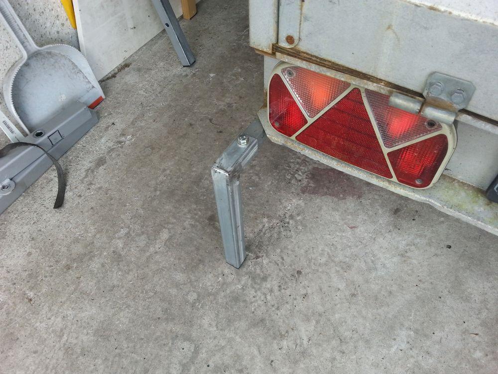

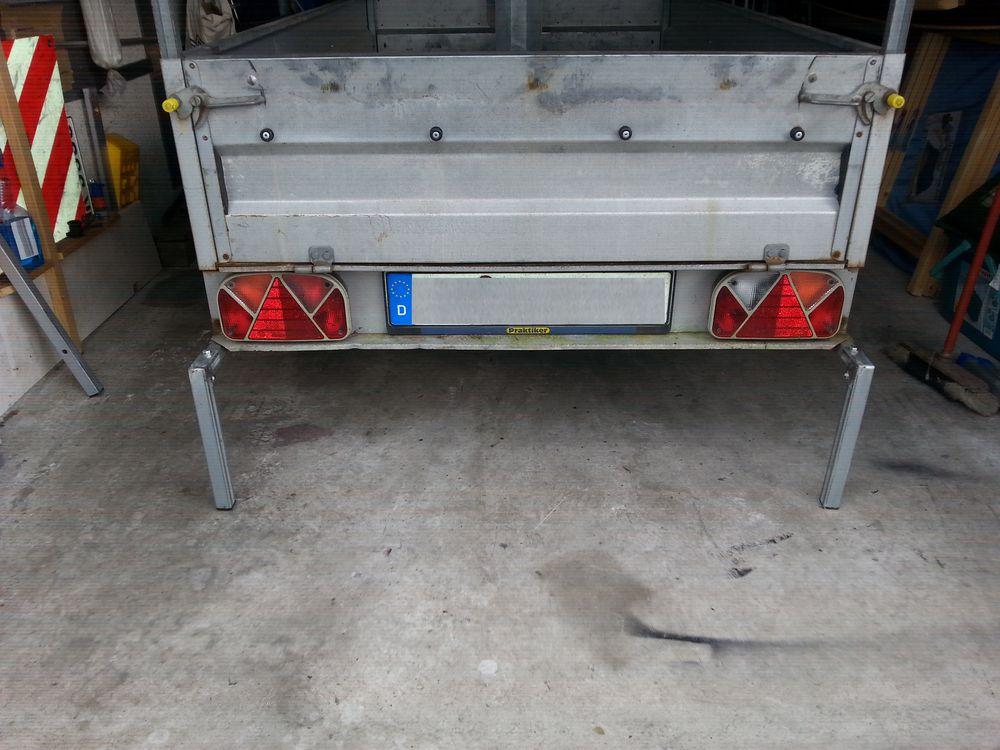

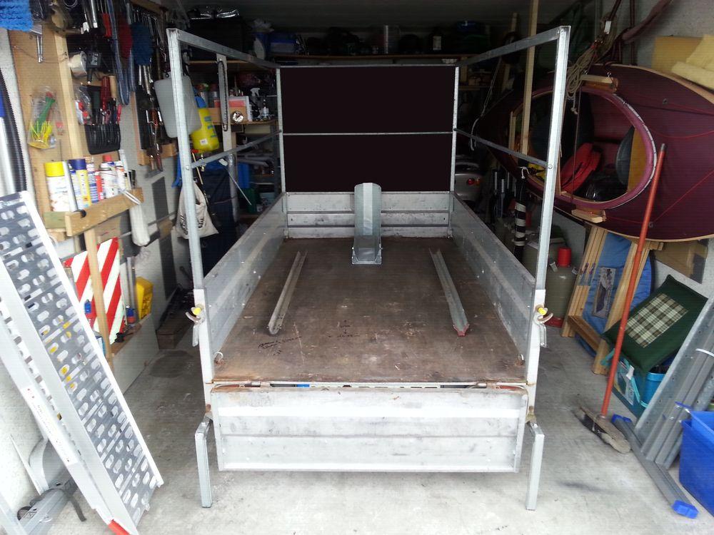

    So, die Sache ist entschieden, unser Hänger wird umgebaut, sodass der Roller (mittig) und die Fahrräder jeweils links und rechts platziert werden.
    Meine Anfragen bei einigen Anbietern ergab unterschiedliche Aussagen der Anbieter. Einmal wäre der Anbau eines 160 kg Trägers machbar, allerdings nur in Verbindung mit dem Verlust der AHK, bei einigen anderen wäre 130 kg Maximum der Rahmenbelastung. Auch der 150 kg Träger Ligero II von Sawiko wäre bei uns wegen des kurzen Überhangs kein Problem, allerdings müsste auch hier unsere AHK ausgebaut werden und durch eine speziell für den Träger gefertigte AHK, wenn gewünscht, ersetzt werden. :woohoo:
    Das mit dem Verlust der AHK geht gar nicht, da so eine Vorrichtung sehr flexibel ist und macht, dass Sawiko System mit neuer AHK ist zwar verlockend, aber bestimmt auch sehr, seht teuer. So auf die schnelle konnte er mir auch nichts über dieses Träger/ AHK System sagen, bekomme dazu noch (hoffentlich) Info per Mail.
    Habe zu diesem Thema (Träger für Hobby T550) noch etwas älteres von Hobby selber gefunden, die durchaus erkennen läst, dass es machbar ist, aber keinesfalls freigegeben wird von Hobby.
    Ihre physikalischen Ausführungen zu Radständen, Überhängen und Hebelwirkungen sind korrekt. Das Modell T 550 ist mit Sicherheit hinsichtlich des Anbaus eines entsprechenden Lastenträgers auch eher unkritisch. Wenn Sie einen entsprechende Systemanbieter finden, der Ihnen einen Lastenträger an das vorhandene Chassis anbindet und genehmigt, können sie dies jederzeit gerne auf eigene Verantwortung veranlassen. Sie werden hierfür jedoch keinerlei Werksunterstützung erhalten. Im Falle von möglichen (unwahrscheinlichen) Folgeschäden (z.B. Seitenwandrisse o.ä.) müssen Sie sich nur im Klaren darüber sein, dass Hobby keinerlei Gewährleistung übernimmt."
    Ein Angebot steht noch aus, auf das ich warte, bin mir allerdings sicher, dass es keinen Unterschied zu den vorherigen Anbietern geben wird.
    So ungern wie ich etwas am Haken hinter mir herziehe, was meine Aufmerksamkeit beansprucht, genauso ungerne zahle ich für etwas, was ich eigentlich schon habe, aber für die Neuanschaffung nicht mehr benutzen kann.
    Letztendlich ist die beste und günstigste Lösung der Hänger, mit den Nachteilen >Geschwindigkeit/ Fahrstabilität und Platzbeanspruchung< gegenüber > bessere Gewichtsverteilung/ günstige Anschaffung/ großes Nutzungspotenzial- Ladevolumen & variable AHK Nutzung. <
    Baue jetzt erst einmal unseren 750 kg Hänger für den Roller/ Fahrradtransport um und schau mal was und wie das Sawiko Träger/ AHK System aussieht und kostet.

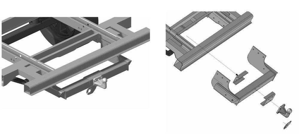

  • So, ein Angebot von Sawiko ist gekommen, einmal ohne zusätzl. AHK 2005,-€ inkl. allem und einmal mit zusätzl. AHK 2627,-€ inkl. allem. Ist schon ne menge Geld, aber auch variabel zu nutzen mit der AHK.
    AHK mit integrierter Trägeraufnahme 695 €
    Ligero II für einen Roller (150kg) 1285 €
    Zurrbandset 95 €
    Montage bei Sawiko 552 € =2627,- €
    Zurrbandset 95 €
    Aufpreis Verstärkungsteile Rahmen 195 €
    Montage bei Sawiko 430 € = 2002,- €
    Es reizt mich schon ohne Hänger und mit dem Roller unterwegs zu sein, auf die angebotene AHK möchte ich aber nicht verzichten, was eine stolze Summe zusammen kommen lässt. Von Beeken kommen immer wieder neue Anfragen, was für ein Fahrzeug, welche AHK, jetzt wollen sie Bilder von der AHK und dem Heckunterboden, nach der Heckachslast wurde noch nicht gefragt, kommt bestimmt noch bei der nächsten Mail. Macht auf mich kein so guten Eindruck, als würden sie das erste Mal so etwas montieren und preislich berechnen. Bei Sawiko war das ein Telefongespräch, eine E Mail mit Fahrzeugdaten, dann kam das Angebot, empfinde das als fachlich sehr kompetent, nur eben sehr teuer.
    Werde jetzt erst einmal wie schon angedeutet unseren 750 kg Hänger herrichten und einige Fahrten damit machen, um zu erfahren, wie das mit Hänger so ist. Sollte es uns gar nicht gefallen, kommt zum Saisonende die 2627,- € Variante an unser Heck, dann müssen wir halt bluten.
