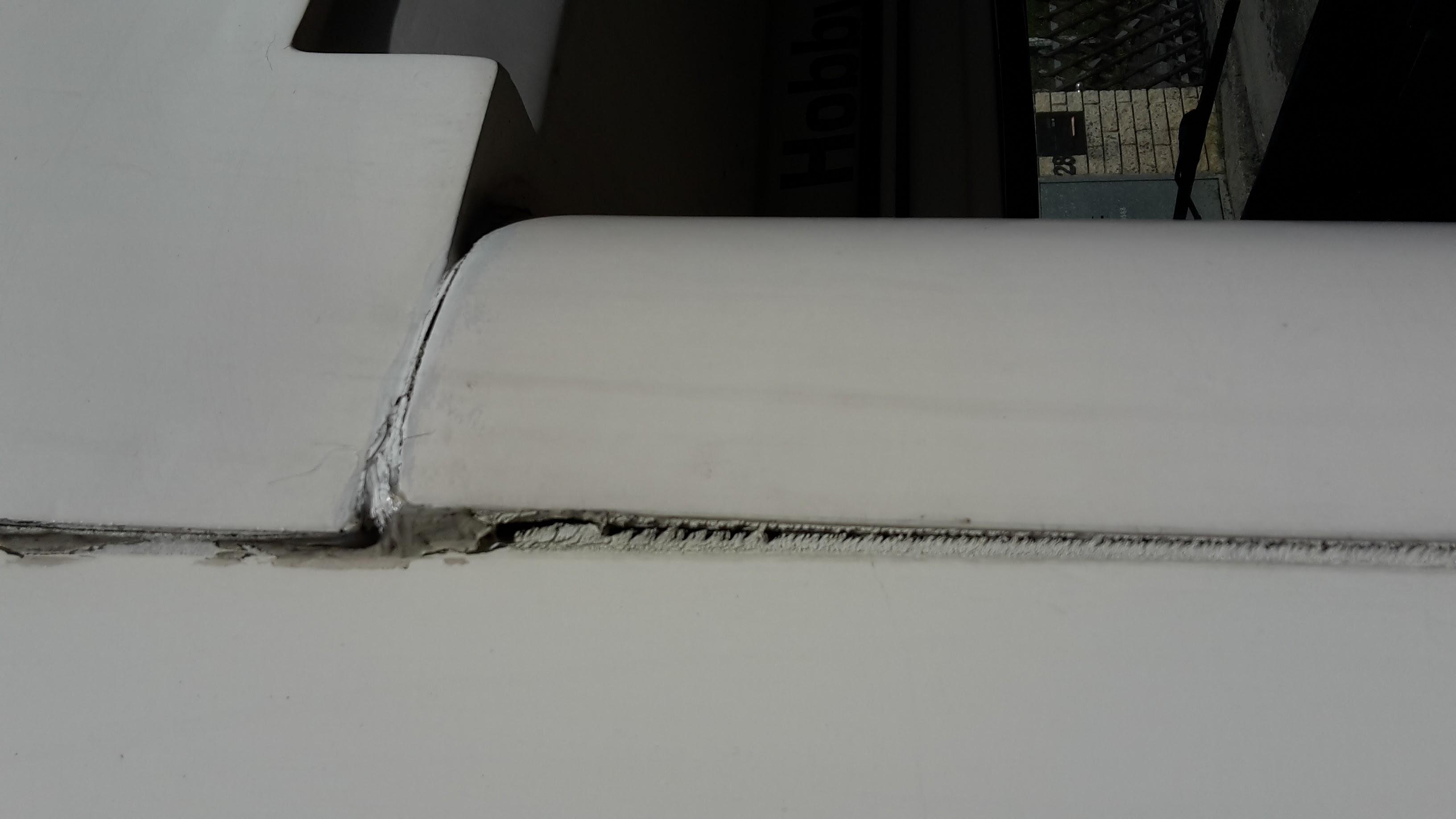

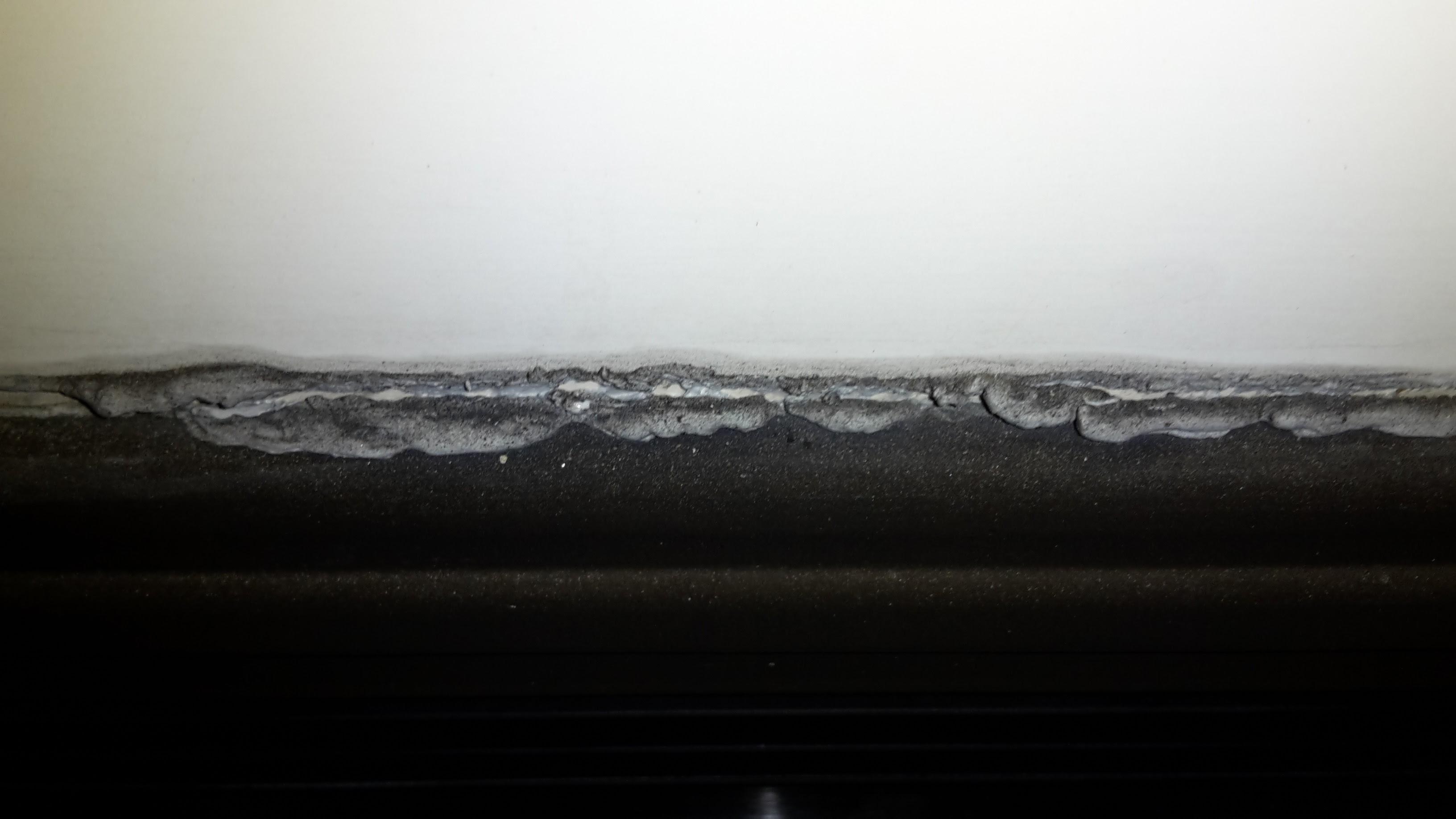

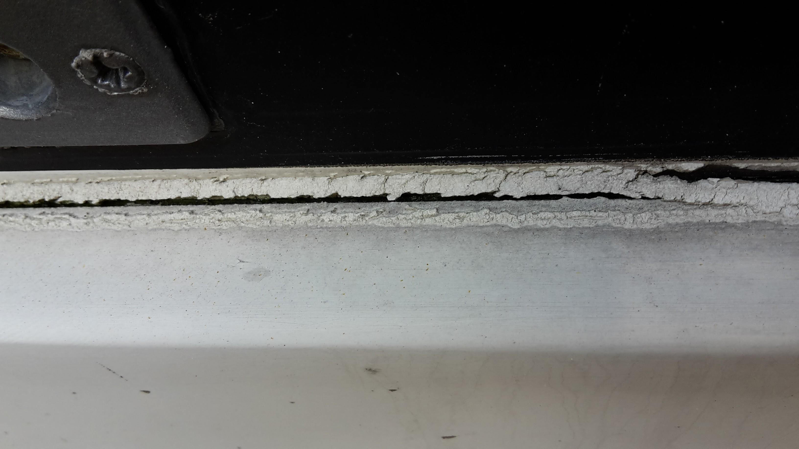

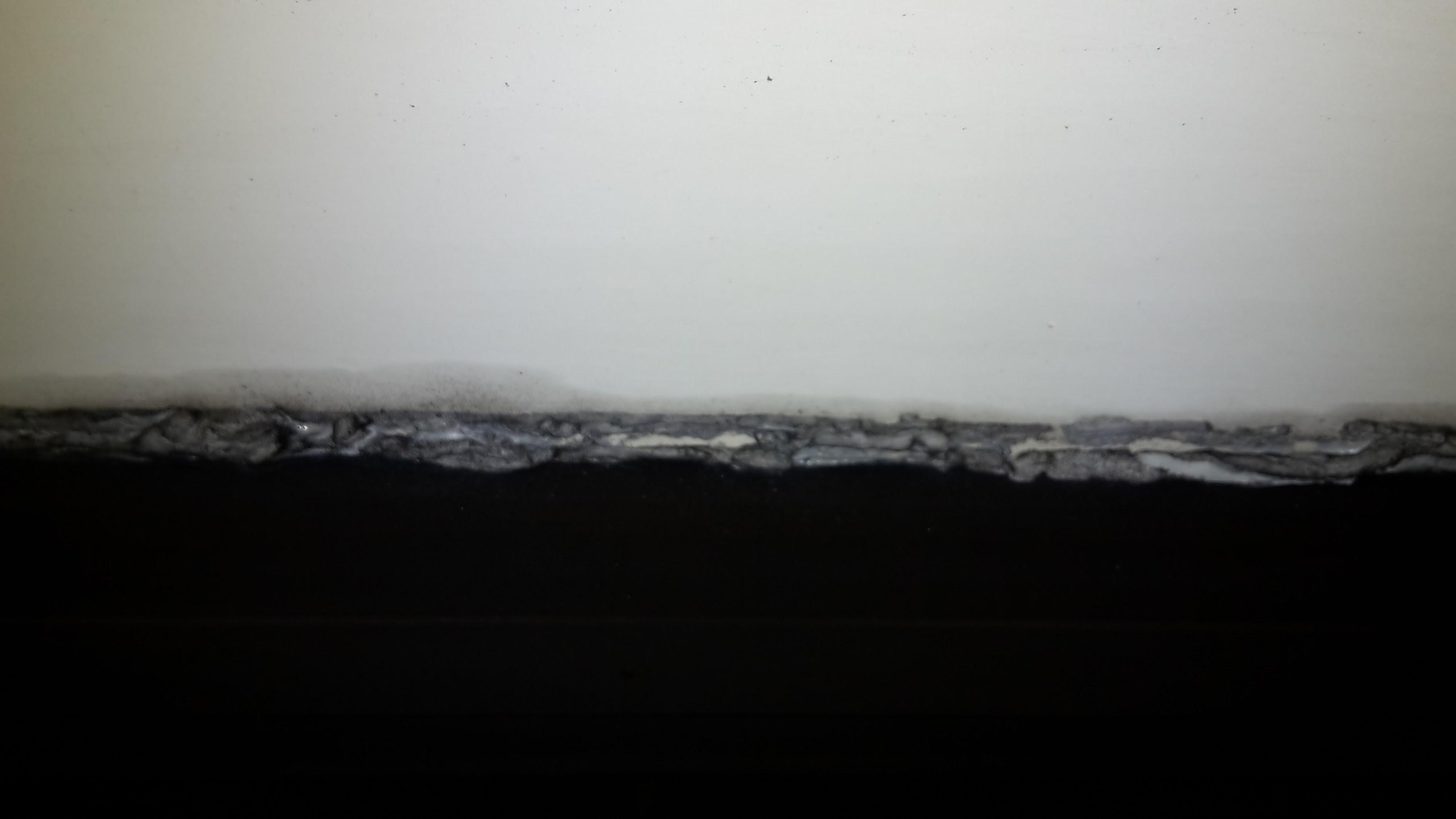

    wir haben ein in die Jahre gekommenes Womo gekauft und es hat auch außerhalb einige Baustellen.
    Kann man diese Außenabdichtungen irgendwie erneuern?
    Wenn ja mit welchem Mittel? Silikon oder ähnliches?

  • Sikaflex oder ähnliche Karosseriekleber/-dichtmassen,
    Je nachdem wo und wie die Teile befestigt sind.
    Vor dem Neuverfugen natürlich den alten Kleber entfernen und die Teile entsprechend säubern/vorbehandeln.
    und die Teile dann bis zum abbinden/aushärten fixieren
    Gruß, Tom

    So wie Deine Fugen jetzt aussehen, müsste bald Wasser durchlaufen (innen). Da sind schon ordentliche Krater drinne.

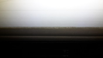

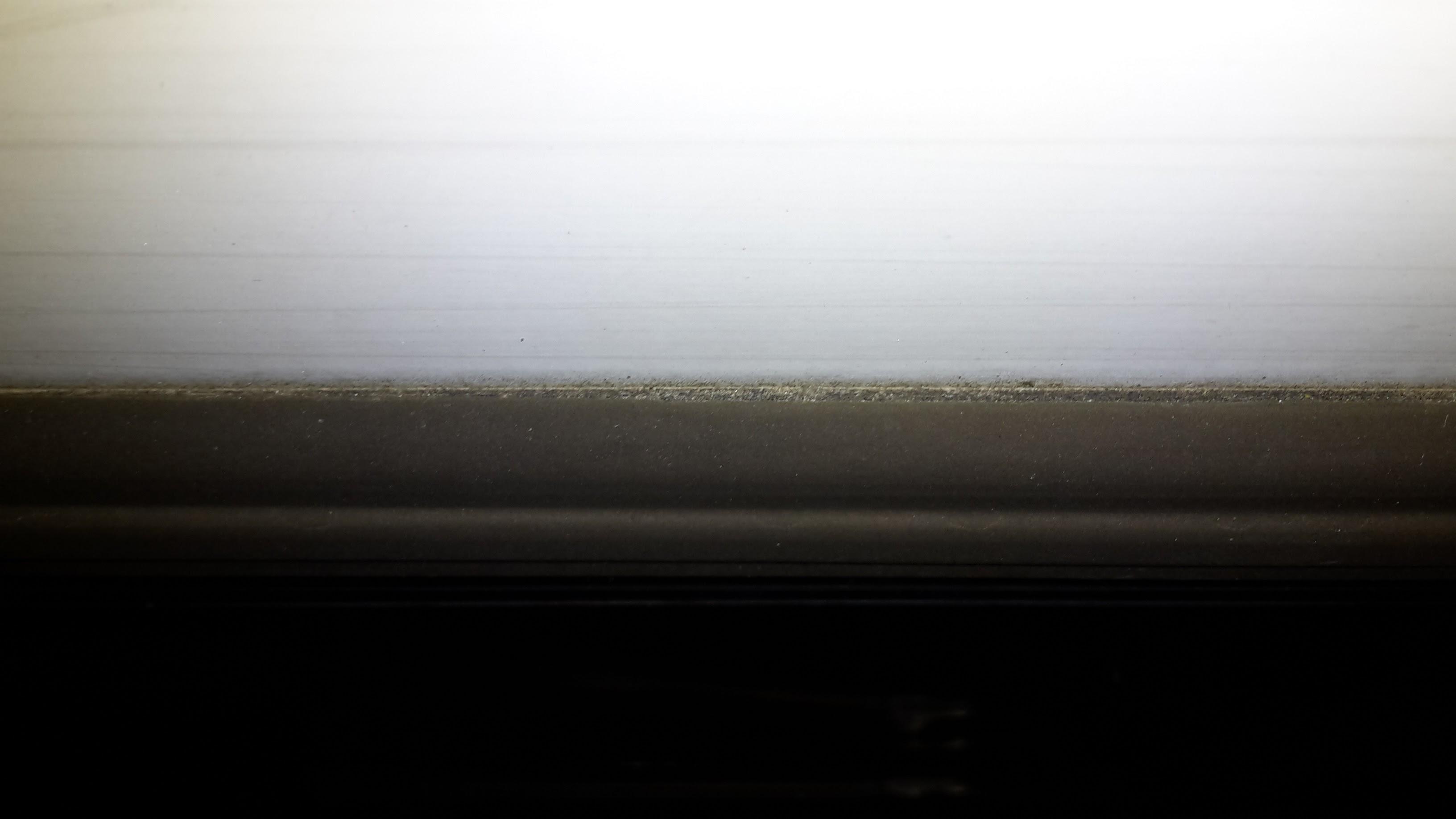

    ich habe jetzt nochmal zwei Fotos von Stellen der Fensterrahmen außen gemacht.
    Fenster Wohnraum rechts - Reste von Kleber? vorhanden
    Fenster Wohnraum links - Überhaupt kein Kleber zu sehen

    Für die Fotos im ersten Beitrag mit den Rissen in den Fugen benötige ich Dichtmasse (z.B. https://www.reimo.com/de/38062…0_dichtmasse_weiss_310ml/). Das sind übrigens die Fugen, wo die einzelnen "Fahrzeugaußenhautteile" aufeinander treffen.
    Hier ist der Aufwand hoch, weil ich erst alles alte Material penibel entfernen muss. Dann alles säubern bestenfalls mit Bremsenreiniger oder ähnlichen. Dann die zu behandelnden Nähte fixieren und mit ordentlichen Überschuss und bestenfalls abgeklebt Dichtmasse auftragen. Die Fixierung bis zu Aushärtung belassen.

    Fenster werden meist mit Dichtmittelüberschuß eingesetzt,das sieht nach ein paar Jahren so aus,wie auf dem
    ersten Bild,bedeutet aber nicht,das dieses Fenster undicht ist,So wie es auf dem zweiten Bild aussieht,ist dieses
    Fenster auch noch dicht.
    Ich klebe beim Einsetzen eines Fensters die die umgebende Fläche ab und entferne die stark ausquellende Dichtmasse
    das sieht sauberer aus,auch ist sind Undichtigkeiten später besser fest zustellen.

  • Kurze Frage, um meine Nähte an der Außenhaut (siehe Fotos erster Post) des Womo neu abzudichten muss ich dieses Dichtmittel verwenden oder?
    Nein, Dekaseal verwendest Du für Fenster oder Dachhauben. Für die Nähte im Bild würde ich Sikaflex 221 verwenden.
