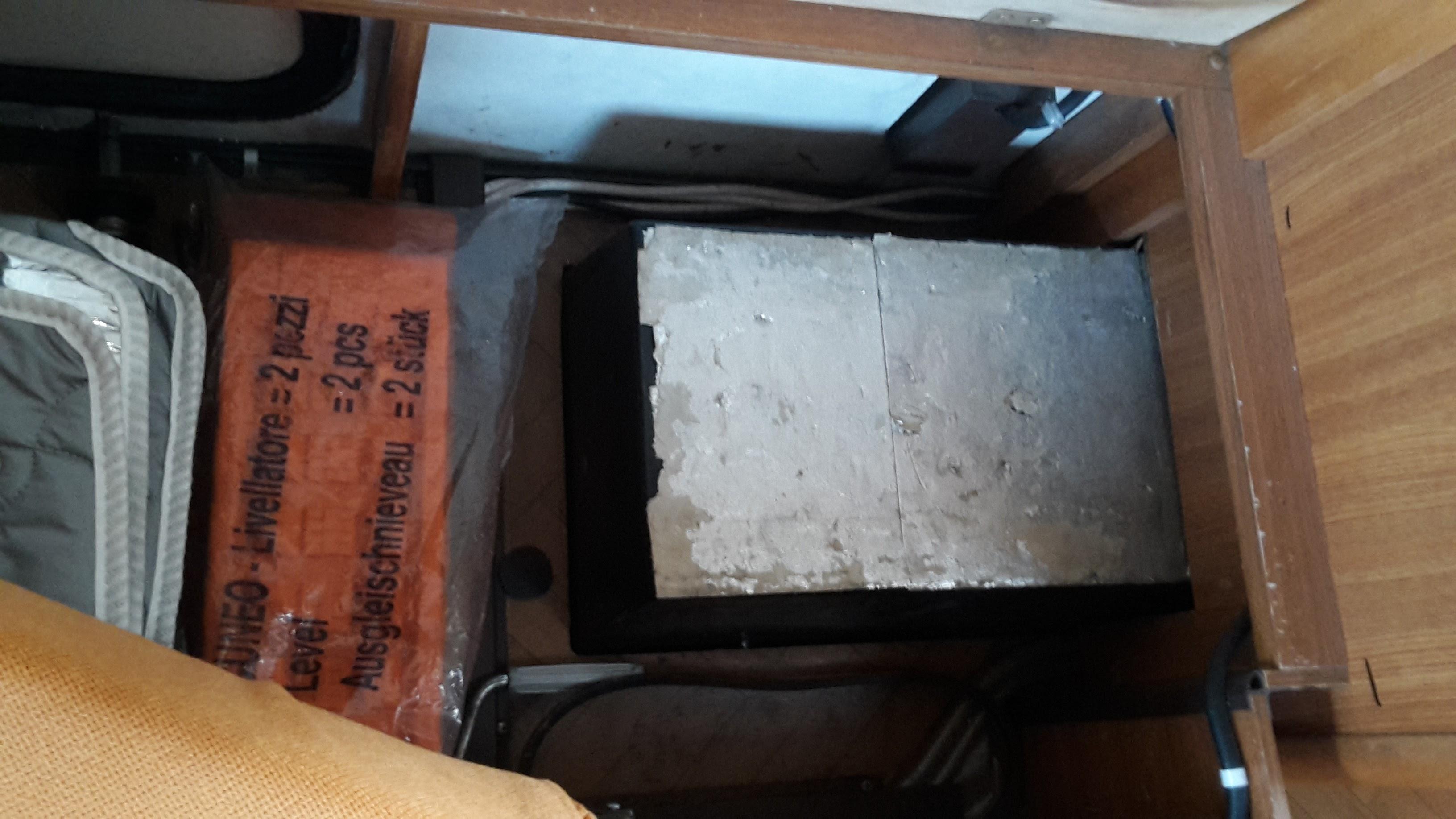

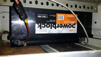

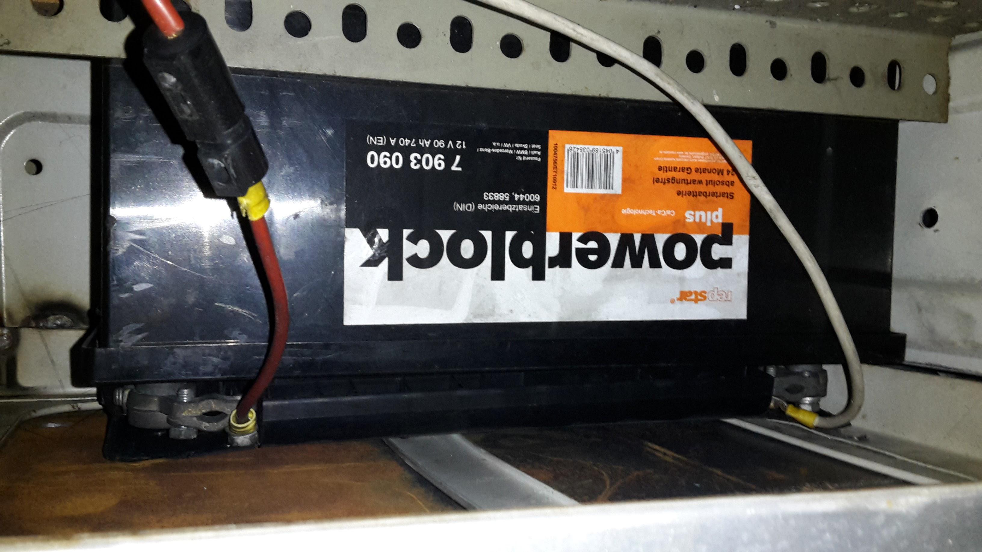

    Die von dir fotografierte Batterie, Aufbaubatterie, ist eine normale Starterbatterie,. Also eine Nass-Batterie.
    Dieser Typ kommt mit einem Ladegerät, wie es beschrieben wird, einigermaßen zurecht.
    Gel und AGM- Batterien sind bei dem Ladegerät u.U. ungeeignet.
    Dazu müssten Details des Ladegerätes bekannt sein, die vermutlich nicht mehr zu bekommen sind.

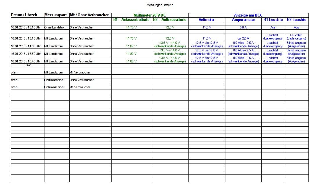

    BCC:

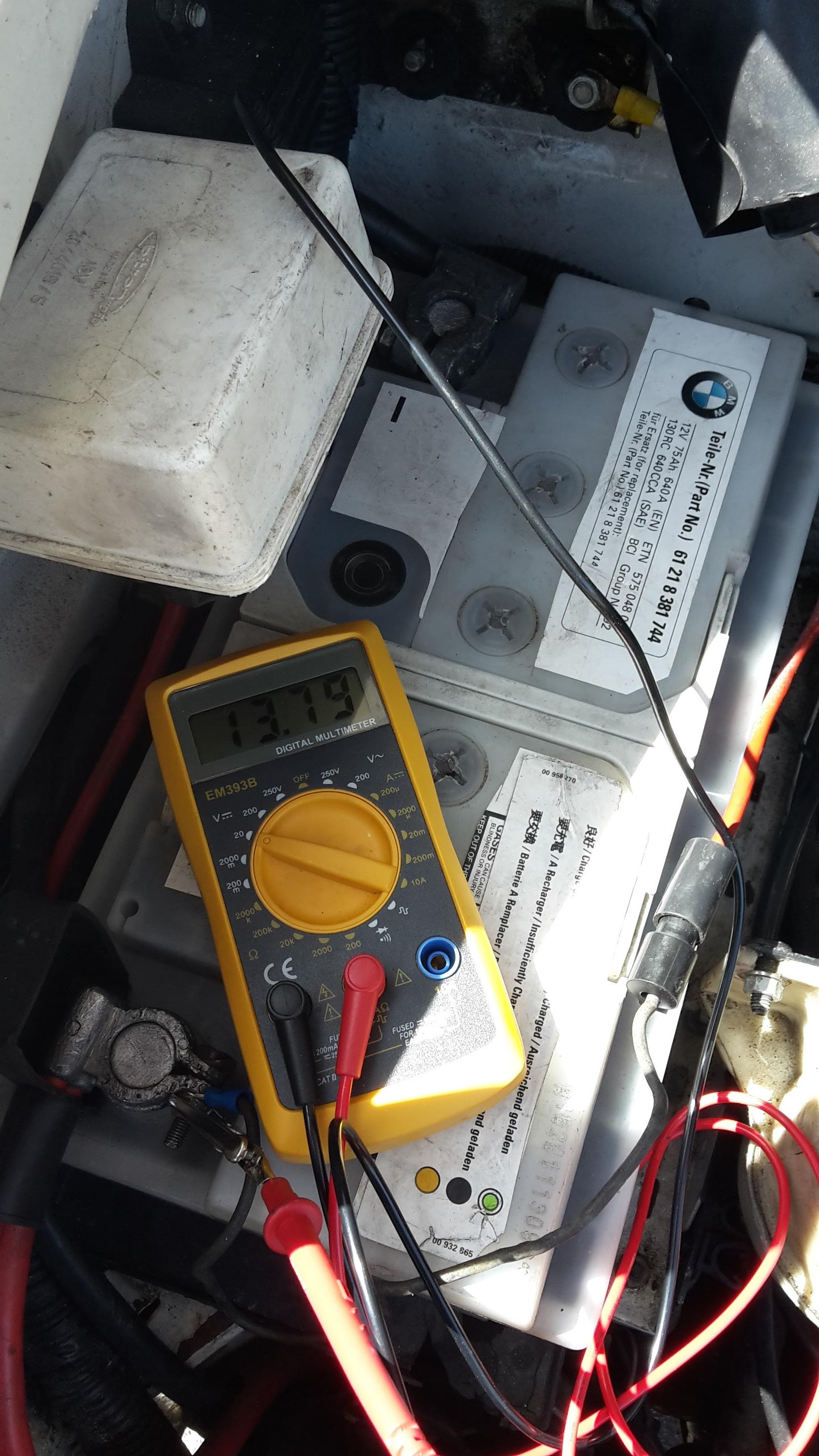

    Die Sicherungen der Verbraucher habe ich herausgenommen und alle waren soweit in Ordnung.
    Auf Basis der Vergleichsmessungen an der B2 kann man sagen, dass die BCC eine Voltabweichung von ca. 1 Volt minus anzeigt.

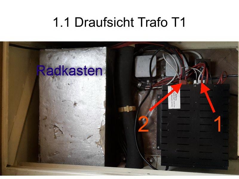

    Trafo1:
    Ohne Landstrom 12,73 V. Kontrollmessung an der B2 direkt bestätigt den Wert. D.h. dort scheint korrekt Verkabelt zu sein und die B2 läd bei Landstrom auf. Die Anzeige am BCC scheint immer so ca. 1 Volt Minus Differenz zu haben.

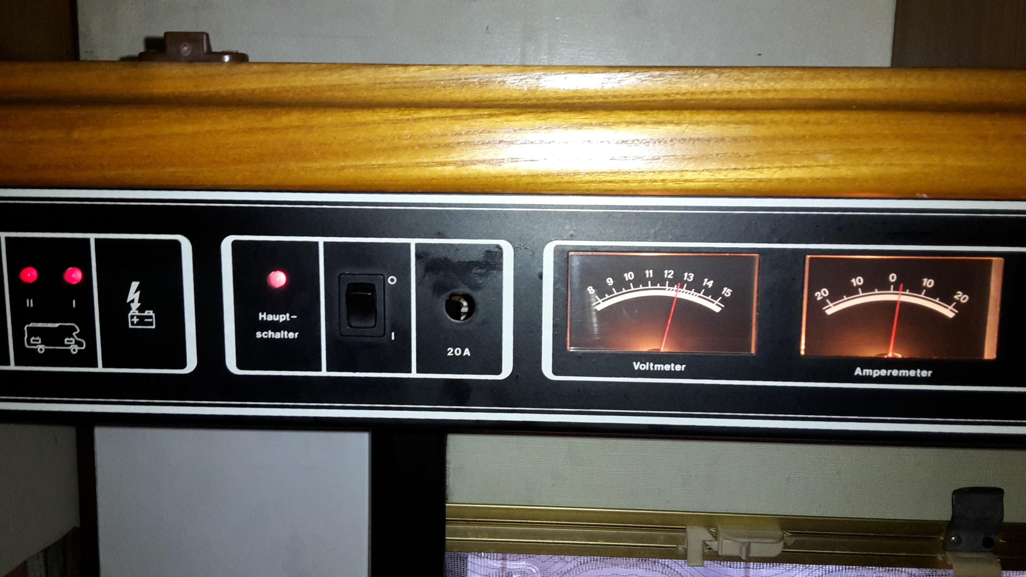

    Wenn die Batterien am Landstrom angeschlossen sind, dann schwankt die Anzeige im Voltmeter / Amperemeter im Takt von 13,6 V zu 14 V (könnte Video bereitstellen). Die B1 wird weiterhin als ladend angezeigt, allerdings bei D1 0,03 V bzw. 0V am Trafo 1.
    Wenn der Motor läuft kein Anstieg der Voltzahl bei D1 oder D2 am Trafo1 Messstellen. Bei D+ auch nichts, aber ich komme da von oben mit der Messspitze auch nicht wirklich rein denke ich. Auch am BCC kein Anstieg ins Positive am Amperemeter zu erkennen.

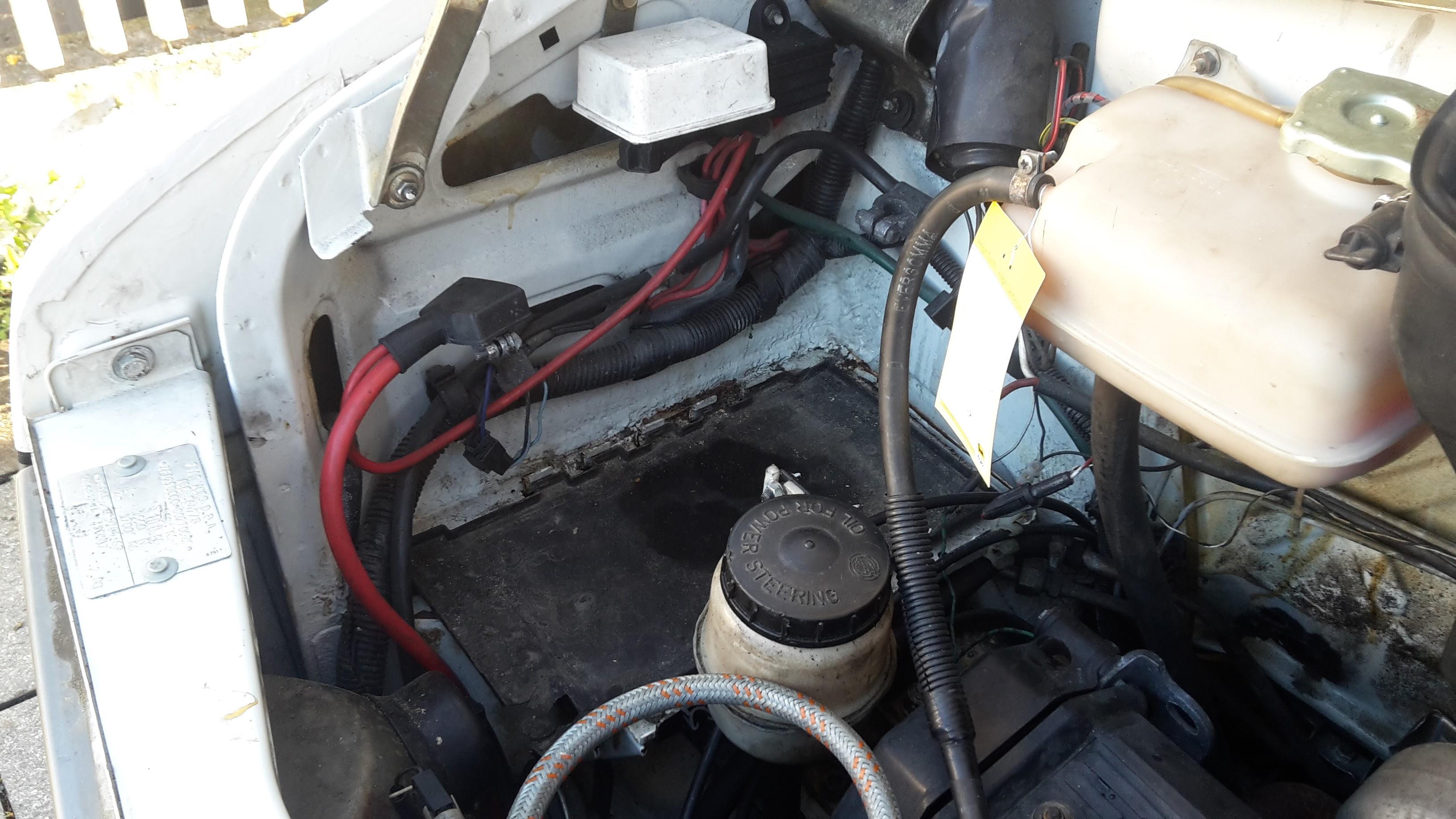

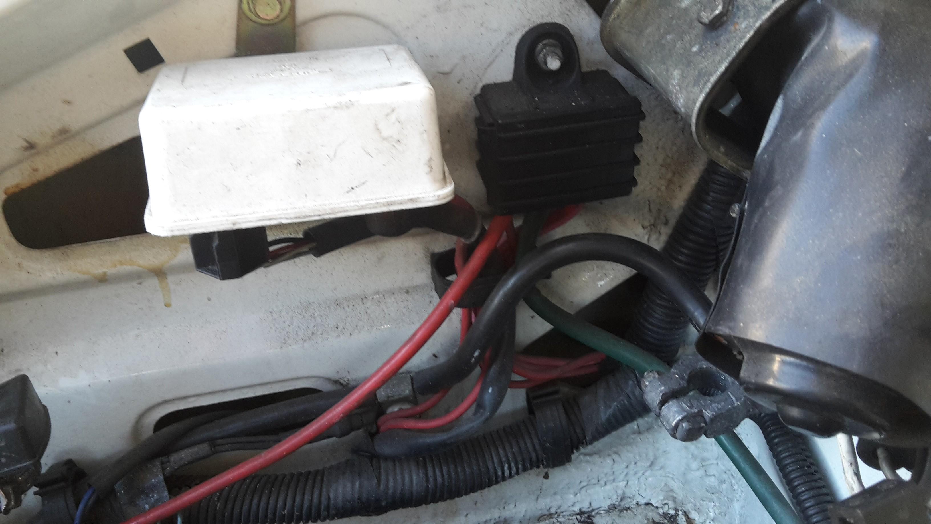

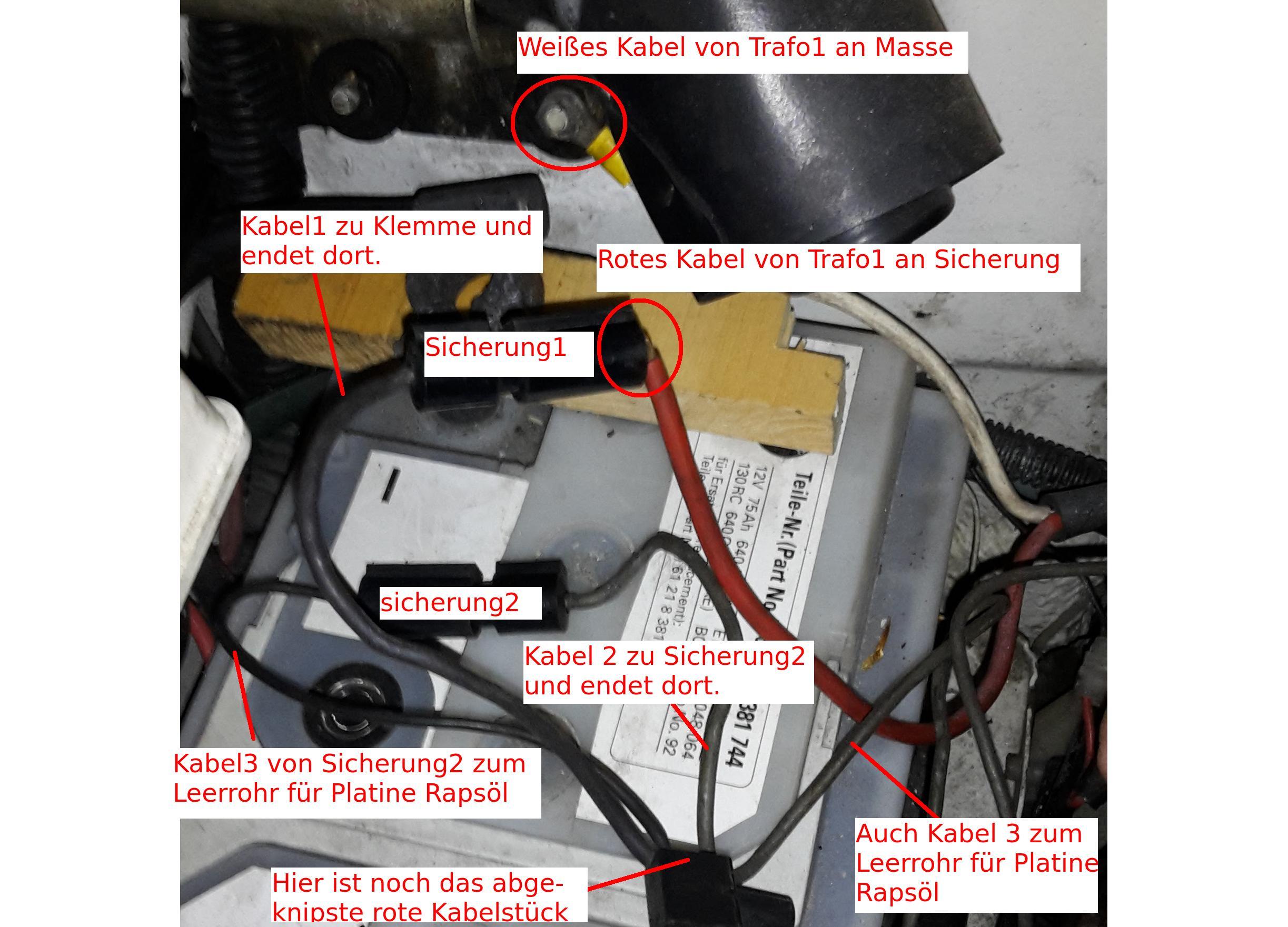

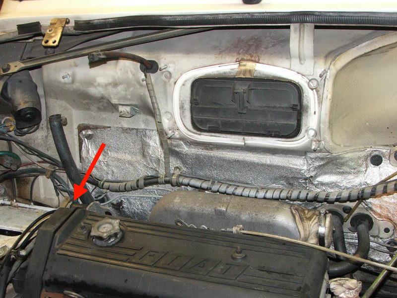

    Motorraum:
    D+ ist Klemme2 - habe 14, 5 V gemessen bei laufenden Motor.
    Sicherungen im Motorraum soweit ich prüfen konnte in Ordnung - kein Faden durchgebrannt. Eine Verschraubung konnte ich nicht öffnen. Probiere ich morgen nochmal.

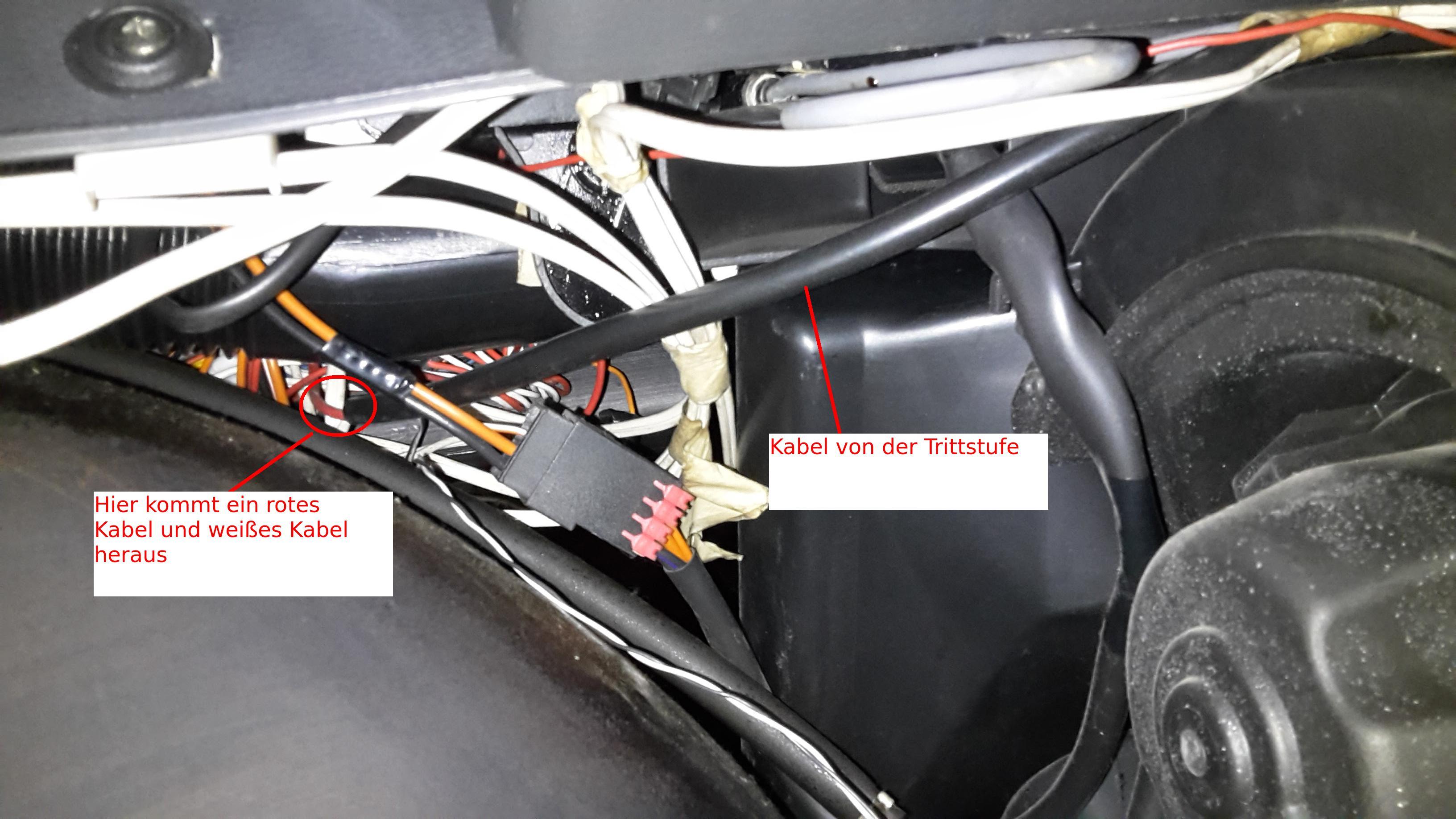

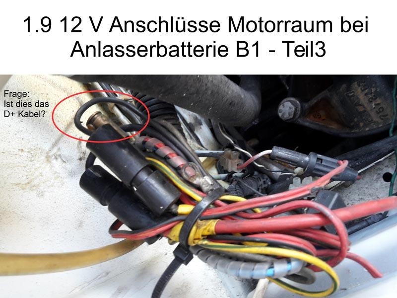

    Das rote Kabel (1) scheint wirklich das von Trafo1 zu sein. Es verläuft zu der einen unteren Sicherungsverschraubung. Die ganze Verkabelung ist aber sehr kurios und scheint irgendwie in einer Klemme oder ähnlichem (Foto folgt morgen) ins Leere zu laufen. Was erklären könnte warum ich bei Trafo1 zwischen B1 - Masse keine Spannung messen kann.
    Dies sollten wir genauer ansehen denke ich. Werde morgen wie besprochen nochmal Fotos von weiter weg machen und von der komischen Klemme.

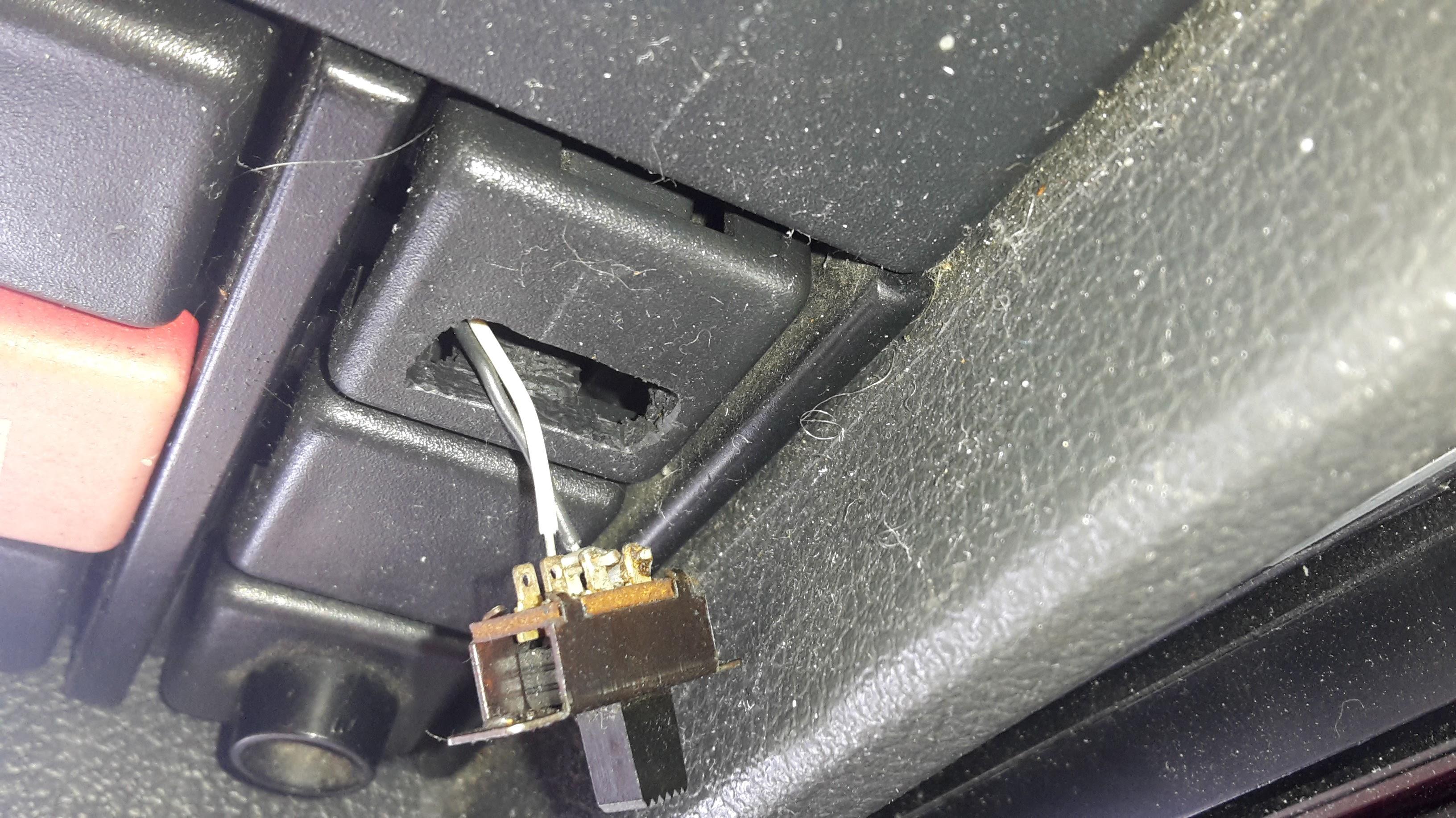

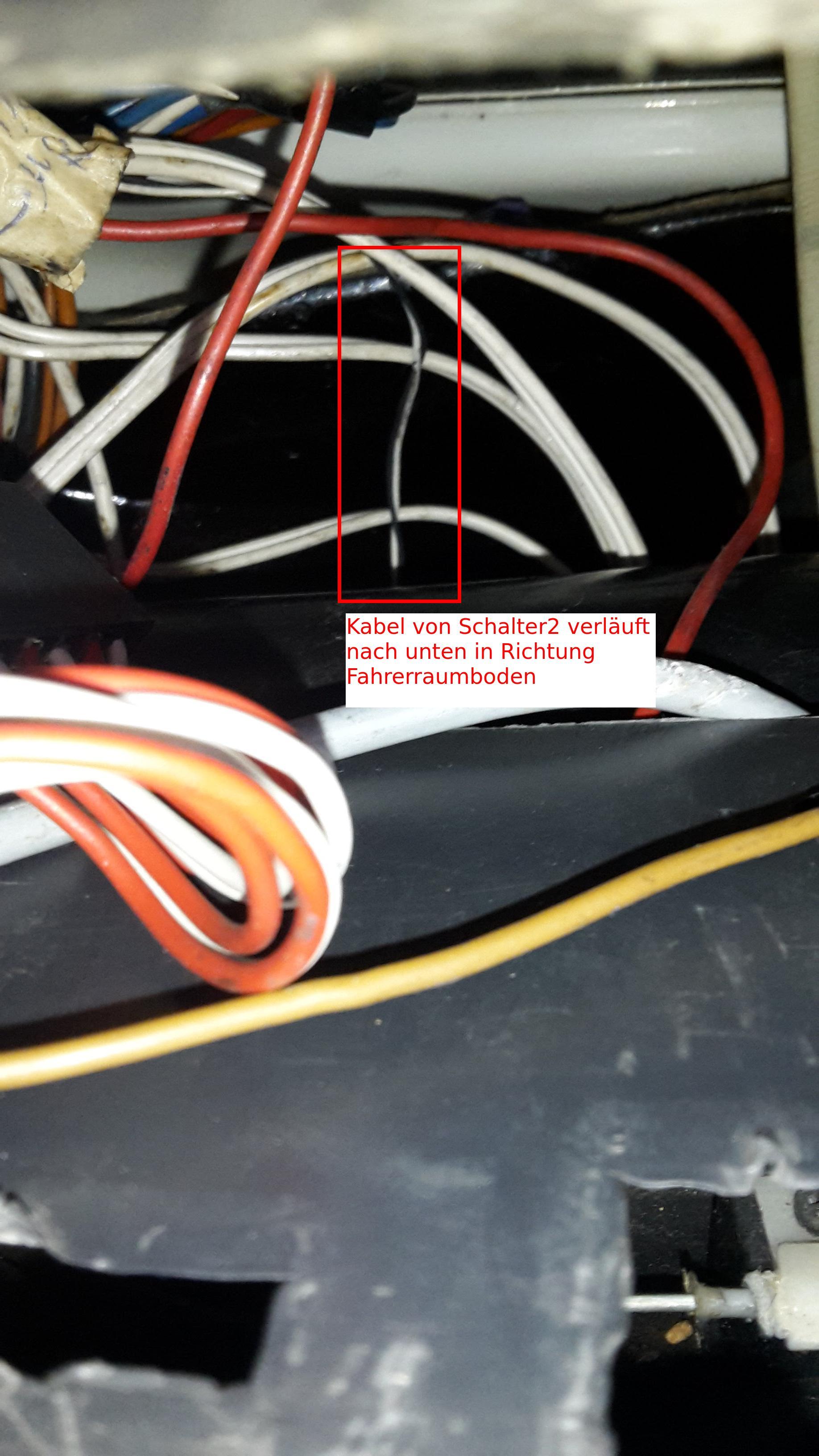

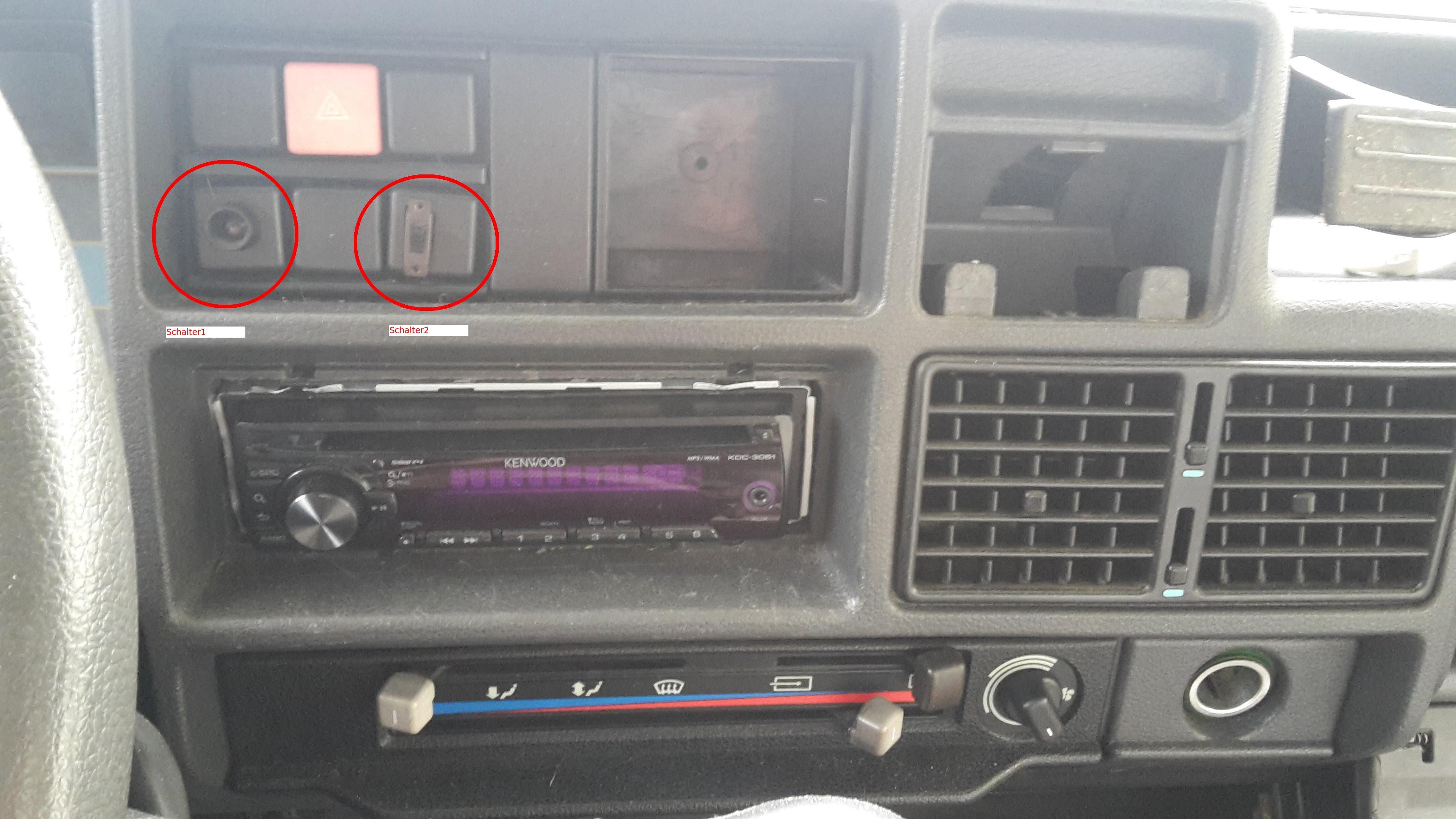

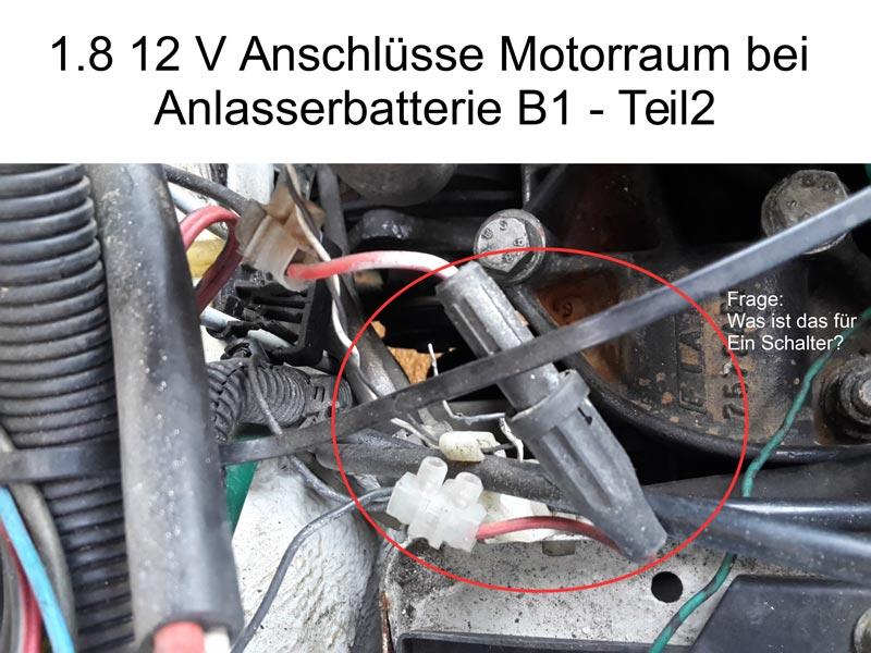

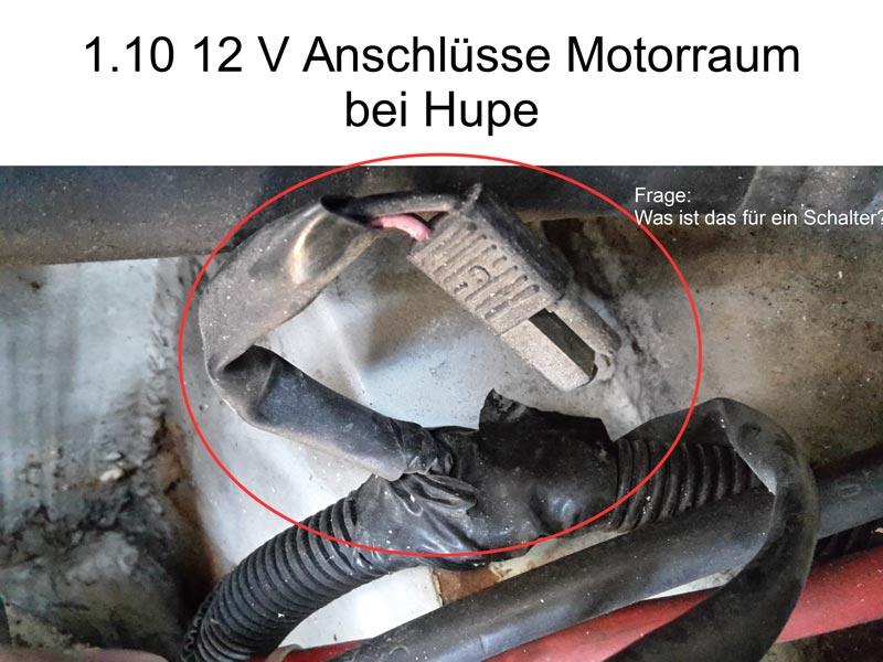

    Das mit dem zwei-polige Schalter gehe ich auch morgen an, aber der ist direkt neben der Hupe ziemlich weit unterhalb der Batterie. Und wenn der Treibstoff-Filter das Gerät direkt vorne an Motorraum ist, dass aussieht wie eine kleine Dose dann ist dort so ein zwei-polige Stecker angeschlossen. Ich mache ein Foto morgen.

    Ich war im März 16 in der Werkstatt weil meine Hupe und Radio defekt war. Beides wurde angeblich repariert. Die Hupe ging wohl nicht, weil dort von jemand fälschlicheweise das Kabel abgezweigt wurde. Für das Radio haben sie gleich die Verkabelung neu gelegt zur Batterie laut deren Aussage. Ich habe nun festgestellt, dass das Radio wenn der Motor aus ist und die Zündung an ist und kein weiterer Verbraucher (Licht, Blinker etc..) an ist, ganz normal funktioniert. Wenn man ohne Motor an z.B. das Abblendlicht einschaltet dann geht das Radio kurz aus und wieder an. Wenn man blinkt, dann tickt der Blinker ganz schnell und das Radio geht an und aus. Wenn das Radio aus ist funktionieren Licht und Blinker ganz normal.
    Sobald man fährt geht das Radio immer wieder mal plötzlich aus und wieder an. D.h. sie haben das Problem nicht vollständig behoben oder es ist noch mehr als vorab gedacht. Außerdem habe ich auch die Befürchtung, dass vielleicht die Werkstatt mir etwas "abgezwickt" hat - nur um die Hupe oder Radio zu reparieren. Bzw. nur weil sie da vielleicht nicht durchgeblickt haben.

  • MoinTibor,
    ich denke mal das Dein Problem im Motorraum liegt. Dazu passt auch Deine letzte Info zum Radio. Es gibt 2 warscheinliche Ursachen:
    1. Der D+ kommt nicht durch.
    Dann messe doch mal an Lüsterklemme 3. So wie es auf dem Foto aussieht liegt die auch in der D+ Leitung hinter der Sicherung. TIPP: Wenn ich irgendwo mit der Messspitze nicht reinkomme, dann nehme ich ein Stück massiven Draht ( z.B. 1,5mm2 von eine NYM Feuchtraumleitung) und stecke den in die Verbindung und darann kommt die Krokodilklemme mit der Messspitze. Wenn Du einen Sicherungshalter nicht auf bekommst, dann kannst Du an beiden Enden gegen Masse auch die Spannung messen.
    2. Die Verbindung von Batterie 1 zum Ladeblock ist unterbrochen.
    Wenn Du das Foto machst, dann kneife vorher bitte den Kabelbinder, der die Kabel zusammenhält los und ziehe die Kabel etwas auseinander, damit man sie besser verfolgen kann.
    Das mit Deinem Radio hört sich für mich nach einem Spannungsproblem an. Da würde ich die Spanung am Radio mal messen und dann Licht einschalten usw. Mach mal die Fotos und dann sehen wir weiter.

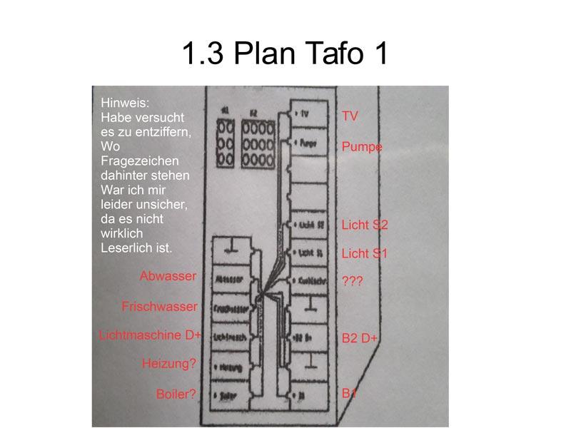

    Wenn die weitere Analyse und vor allem die Klärung, was die Werkstatt gemacht hat, soweit durch ist,
    wäre mein Gedanke, den BCC näher unter die Lupe zu nehmen.
    Dazu ist ein Schaltbild sinnvoll.
    Leider haben sich manche Hersteller da sehr bedeckt gehalten. Wie bei den neueren Sachen von CBE.
    Manchmal geht es auch ohne.
    Als eine weiteren Ansatz, wenn aktuell kein Ergebnis zu erzielen ist, wäre es sinnvoll, den BCC zu untersuchen.

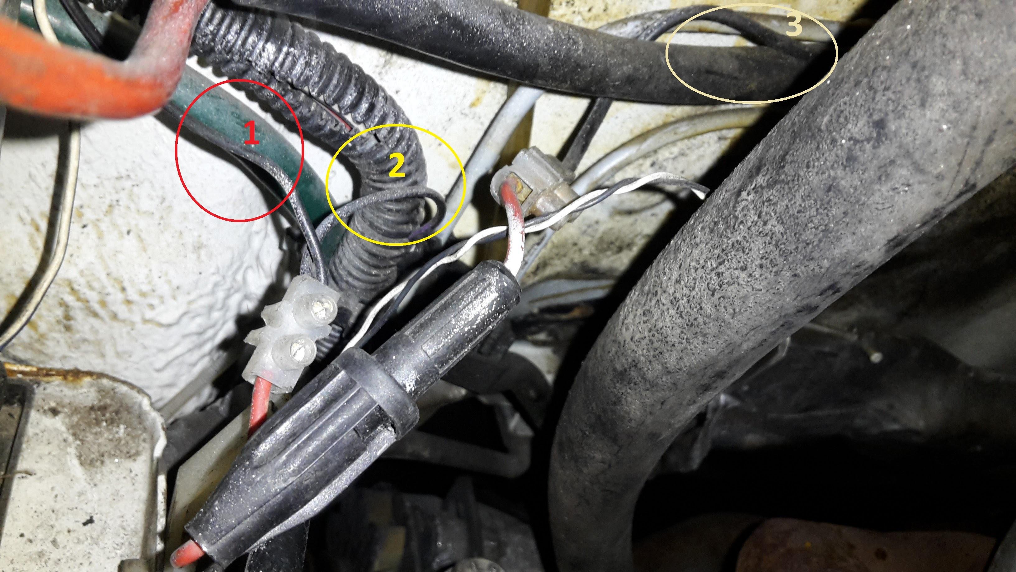

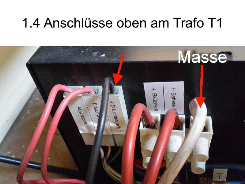

  • 1. Der D+ kommt nicht durch.

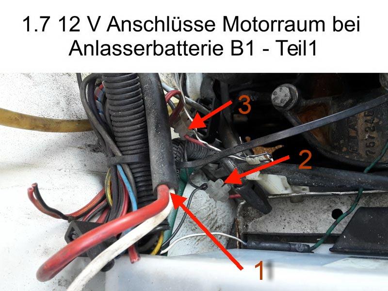

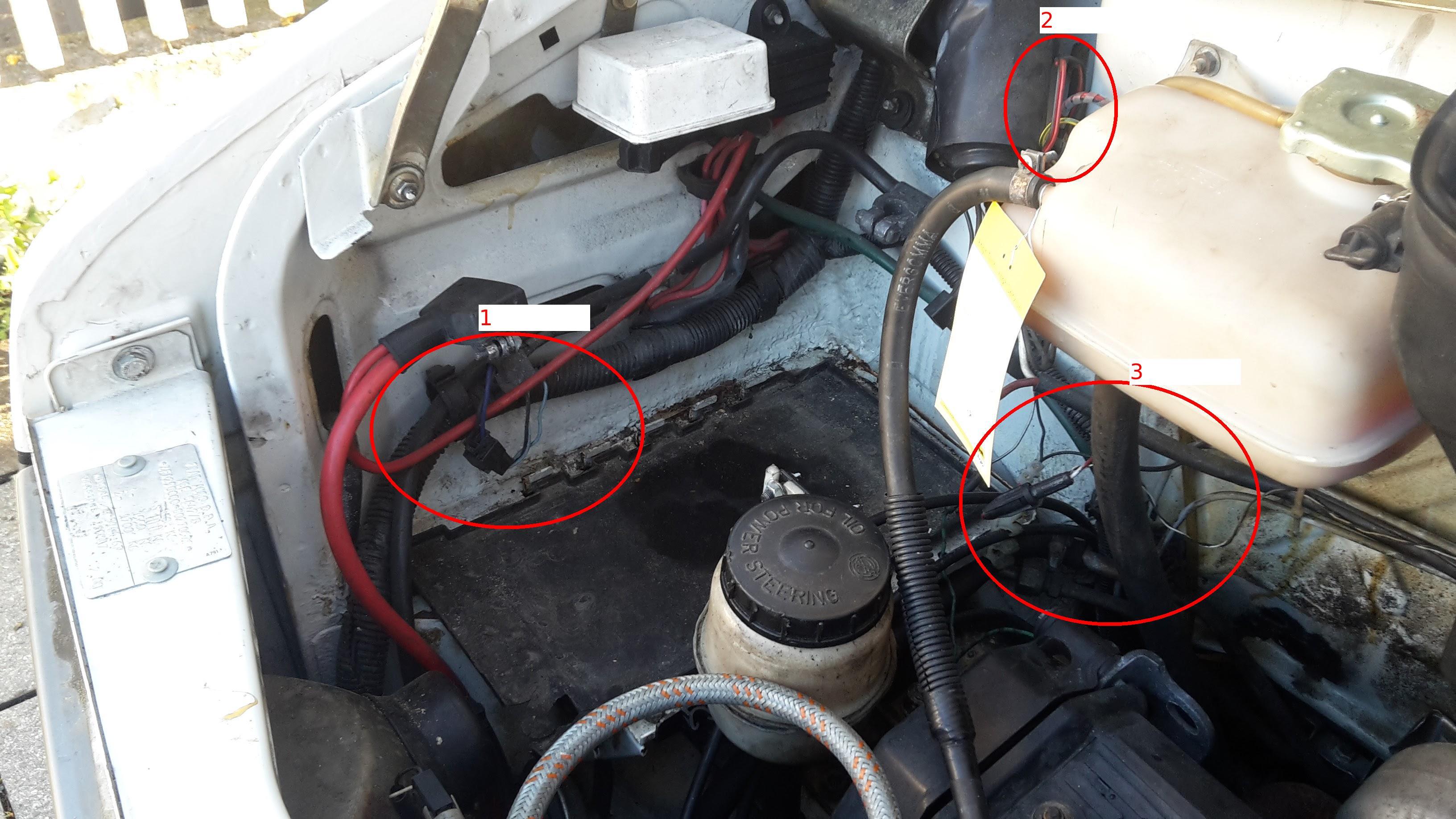

    Ich habe beide Lüsterklemmen (2, 3) vom D+ Kabel nochmals gemessen und habe durchgehend 12,30 V gemessen.

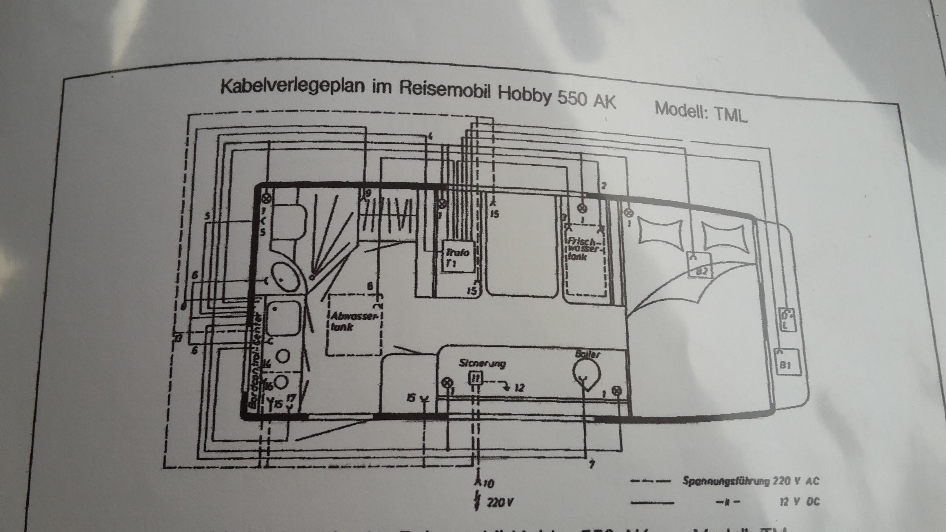

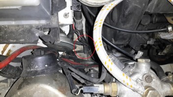

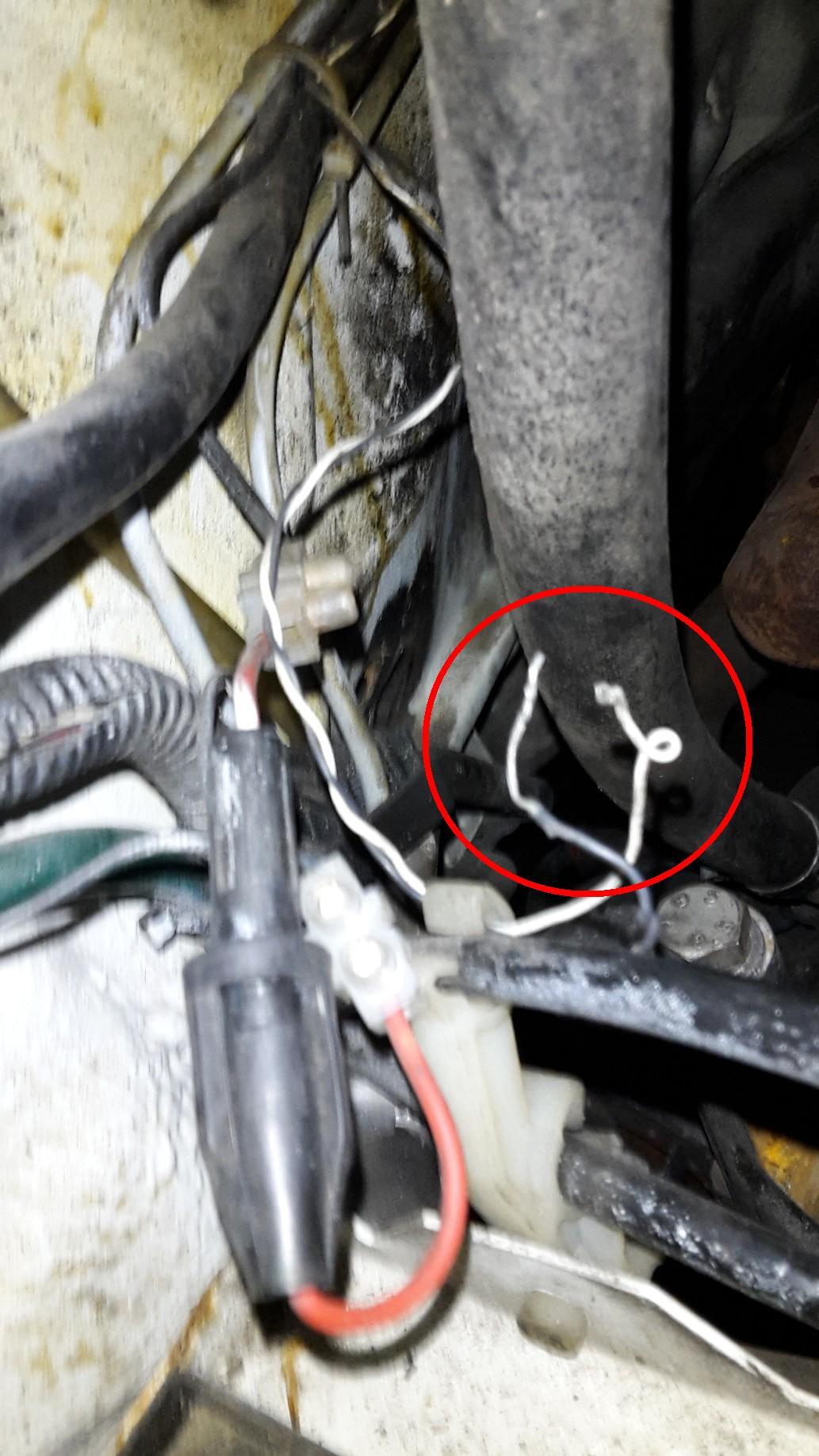

    Des weiteren habe ich heute versucht die Abzweigungen vom D+ nachzuvollziehen. Hier ein paar Fotos:
    Bei Lüsterklemme 2 geht das (1) Kabel heraus und zweigt nach links oben in Richtung Anlasserbatterie ab und verschwindet durch einen kleinen Schliz in das schwarze Leerrohr. Das (2) Kabel von Lüsterklemme 2 zweigt nach unten ab auch in einen kleinen Schlitz des Leerrohres und dieses verläuft weiter in Richtung des unteren Bereiches des Motorraumes.

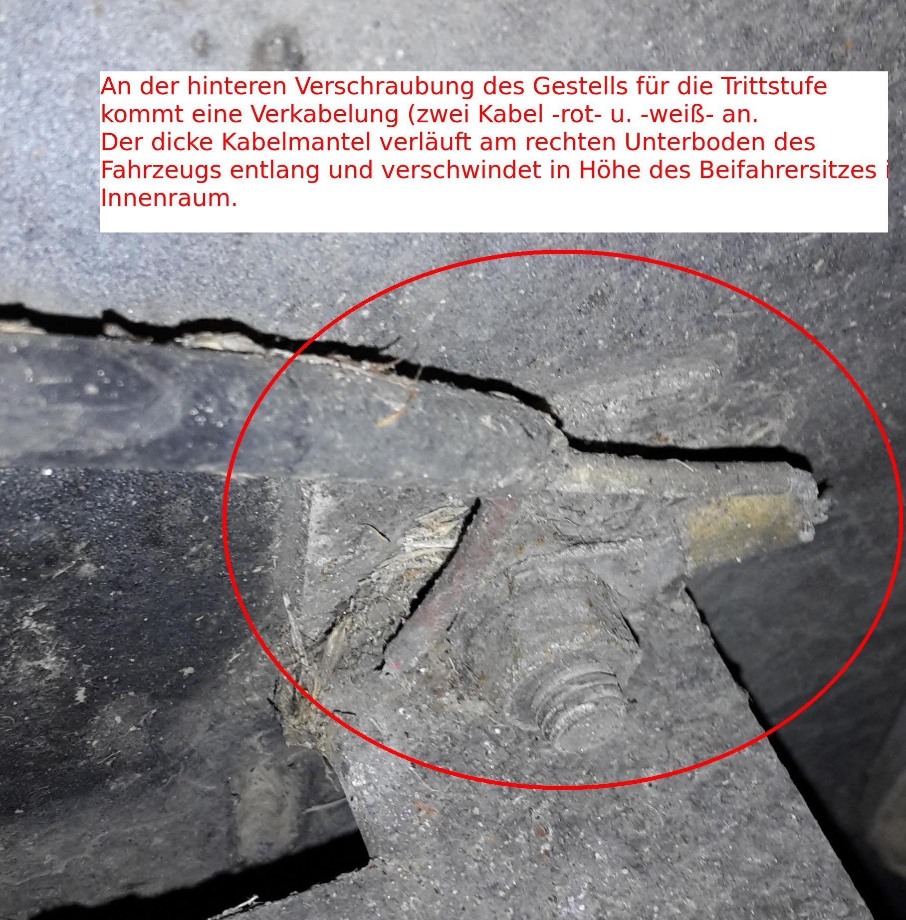

    Aus Lüsterklemme 3 zweigt das (3) Kabel von D+ ab und verläuft entlang des Motorraumwand zusammen mit dem dicken schwarzen Kabelmantel wo sich das rote Kabel von B1 und weiße Kabel von Masse befinden, welche zum Trafo1 verlaufen.

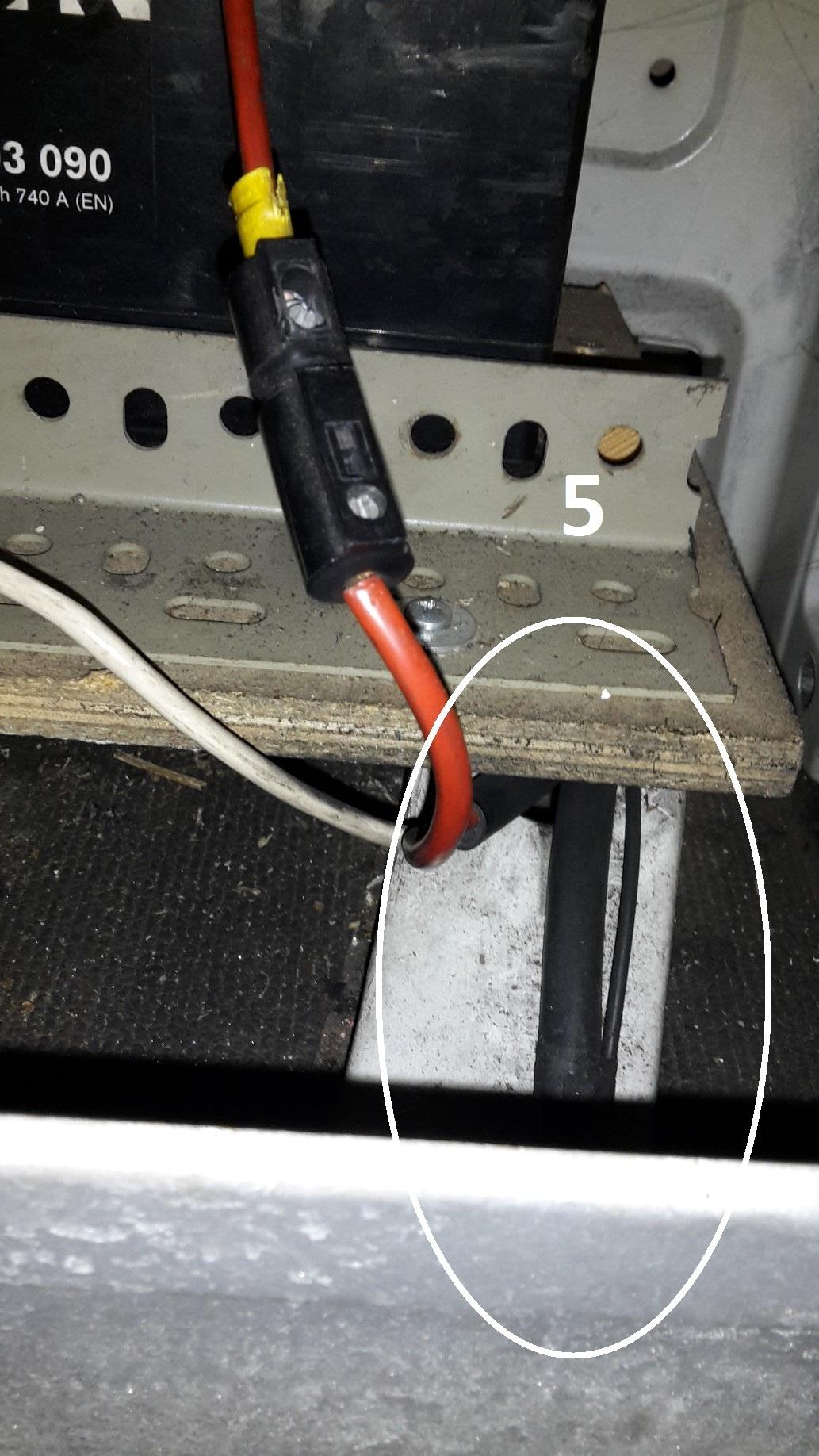

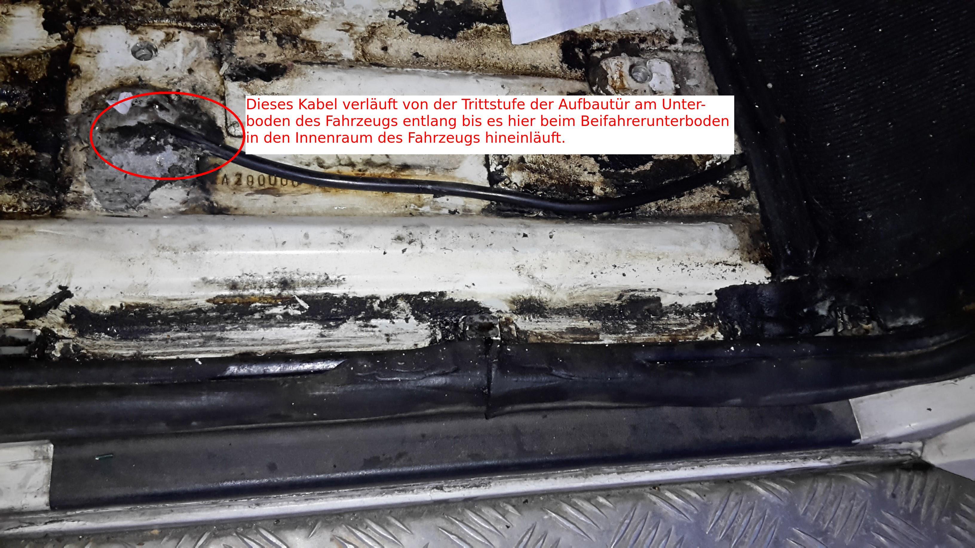

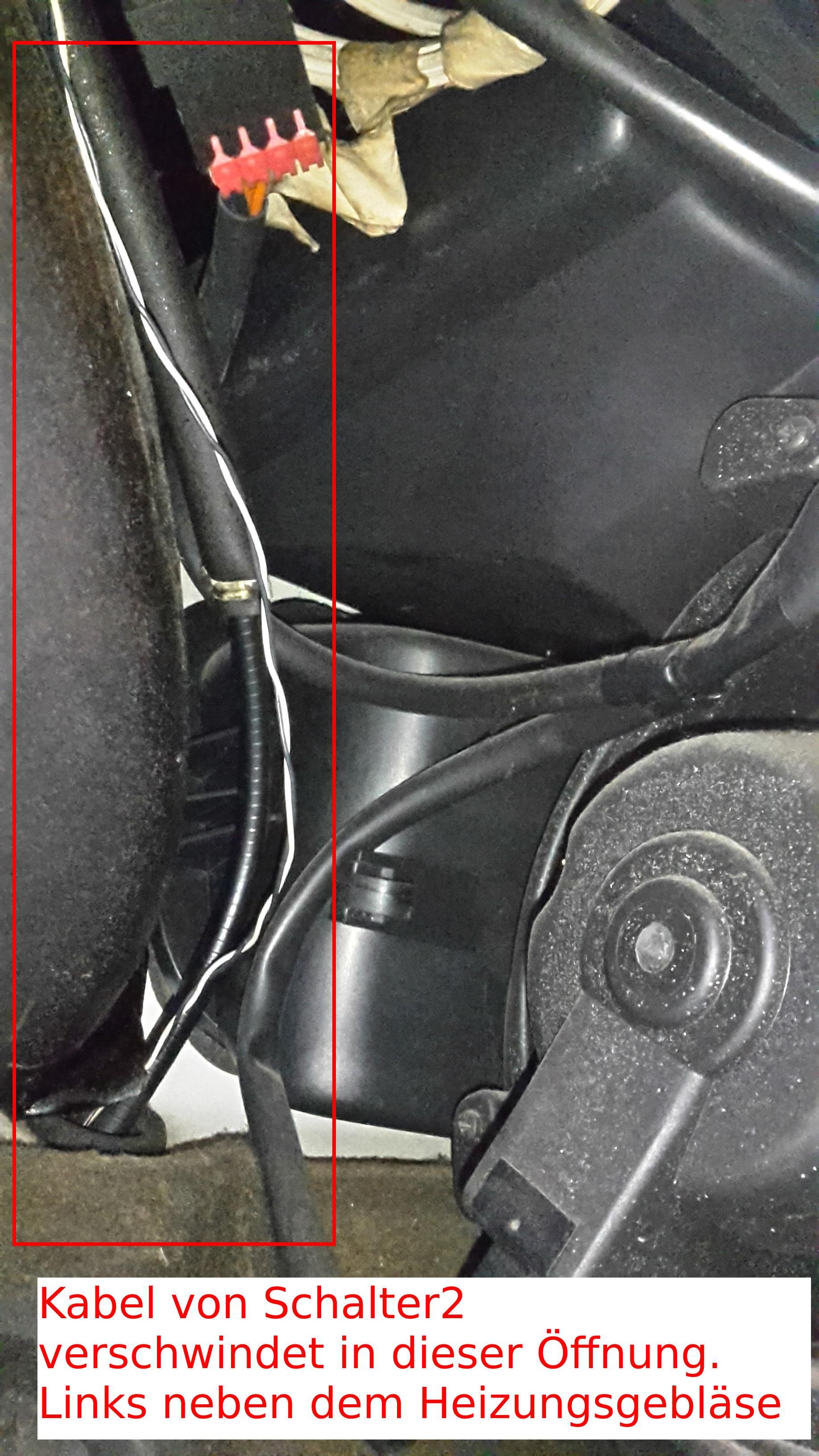

    Diese Kabel verläufen bis zum hinteren rechten Eck des Motorraums und verläuft von dort in den Innenraum.
    Dann verläuft es unter den Fussmatten beim Fahrersitz bis unterhalb des Sitzes und verschwindet in einer Öffnung -siehe Nr. 5-

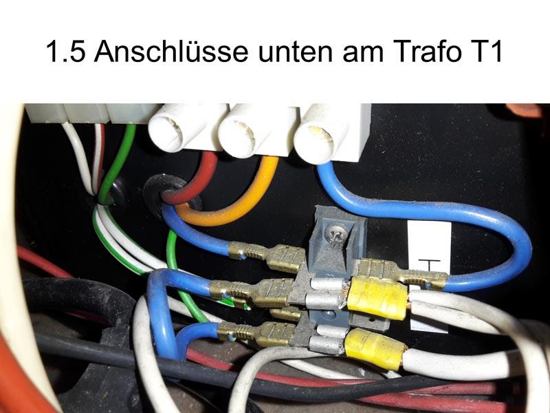

    Die Messung von D+ am Trafo1 ergab wieder keine Spannung. Ich bin trotz deines Tipps nicht wirklich weit in die Klemme reingekommen, aber schätze auch, dass einfach keine Spannung drauf ist. Kann man das Kabel vom D+ dort eigentlich aus dem Stecker herausziehen?

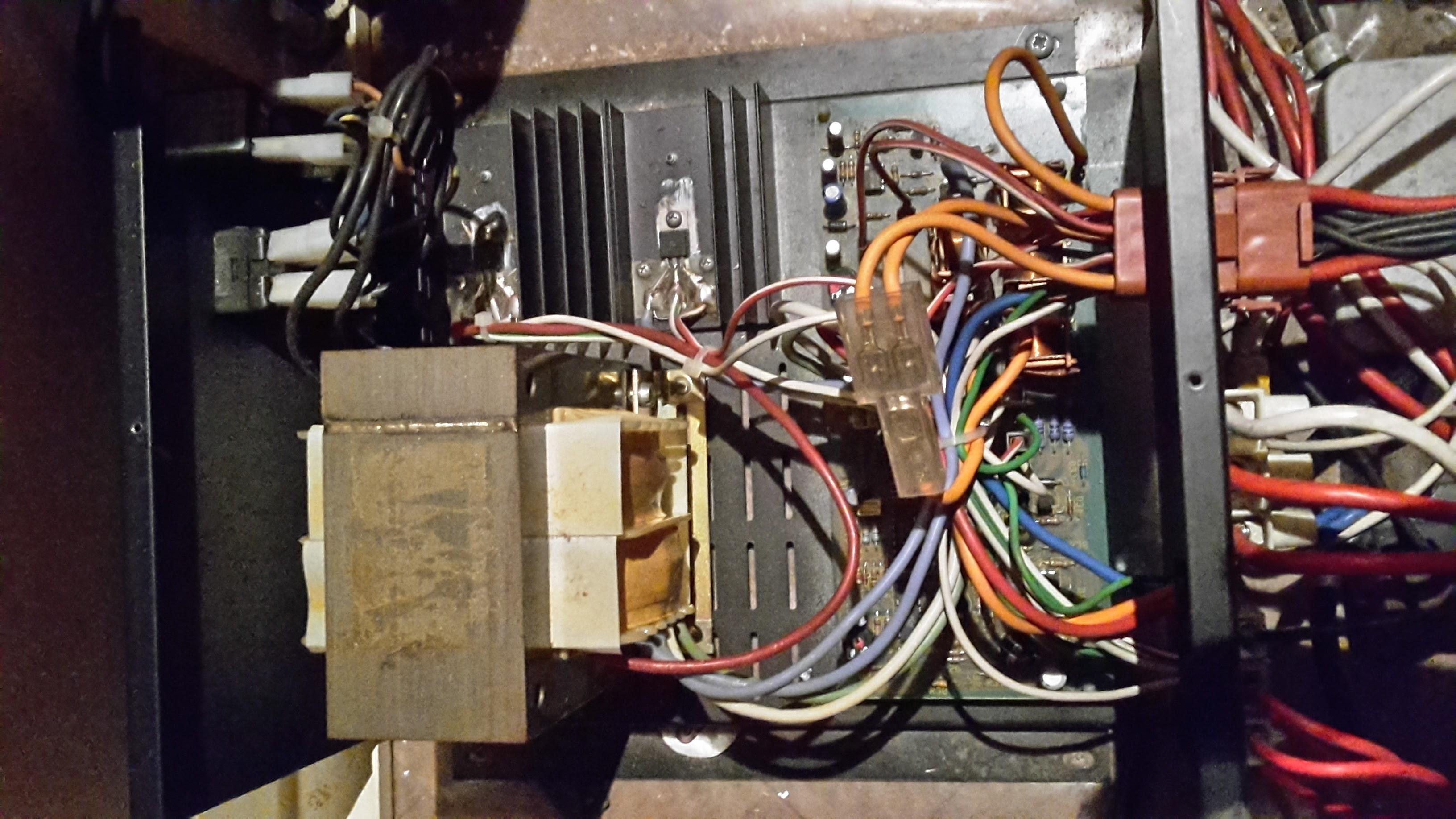

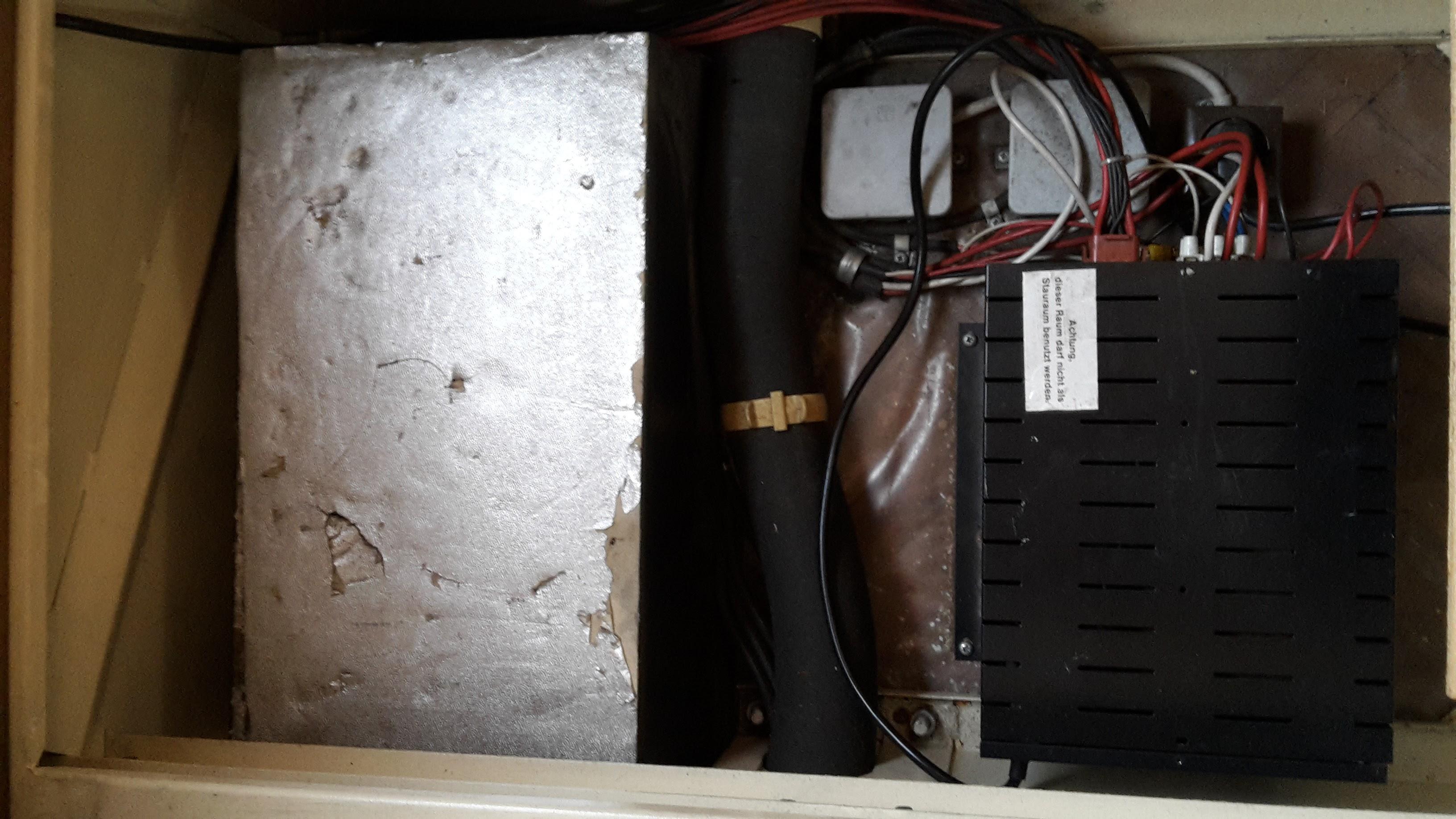

    Ich habe die Abdeckung vom Trafo1 auch öffnen können und mal ein Foto gemacht vom Innenraum:

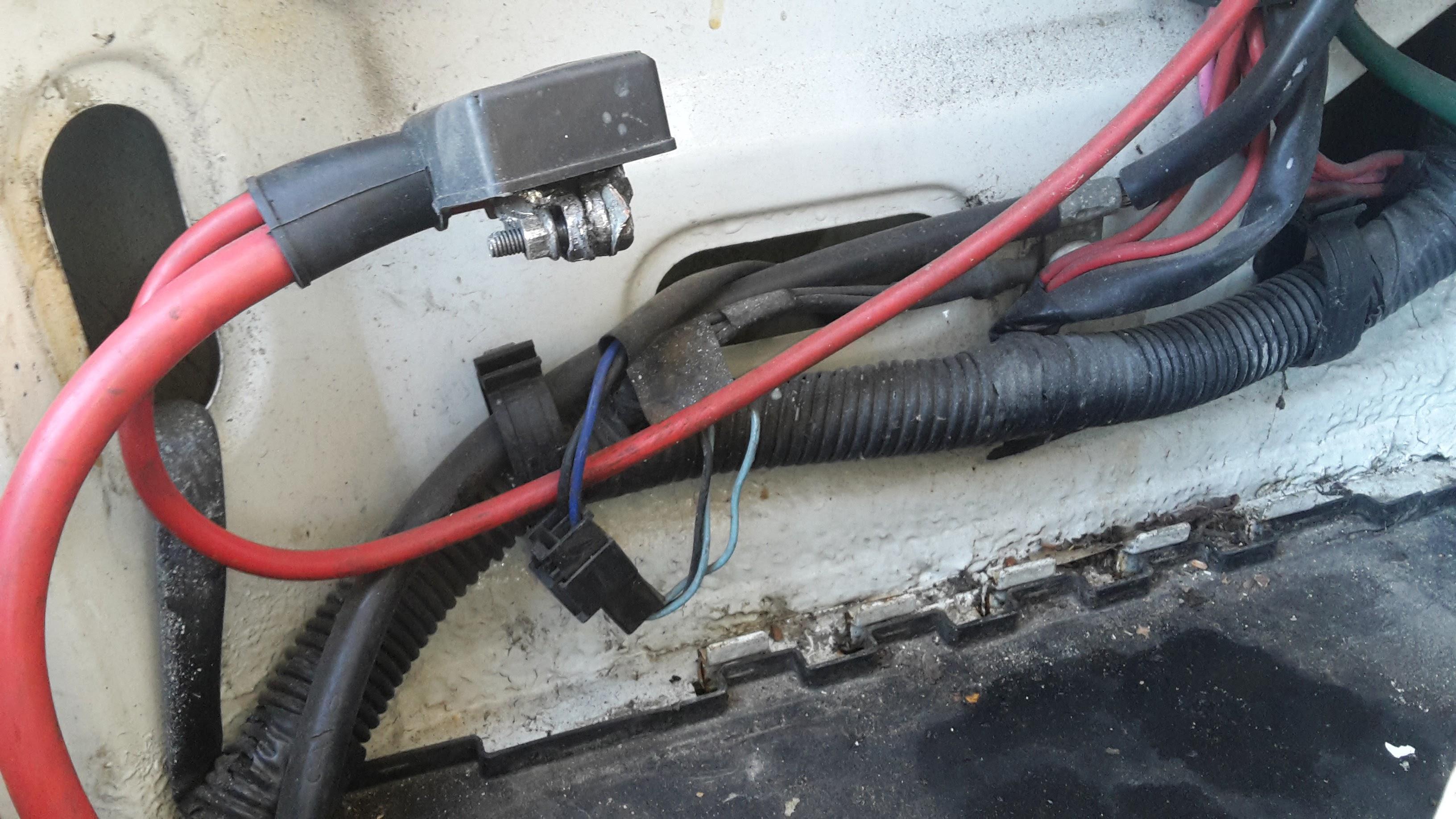

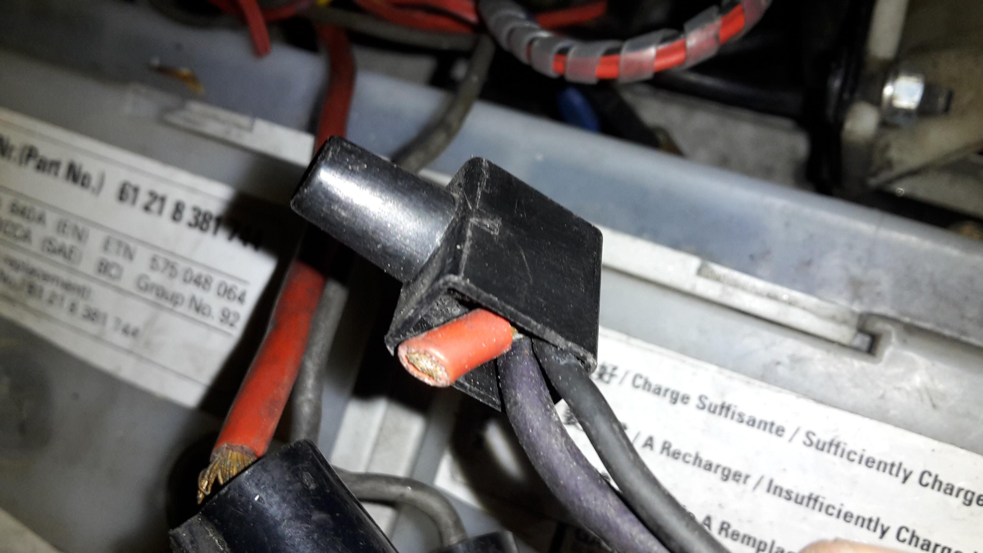

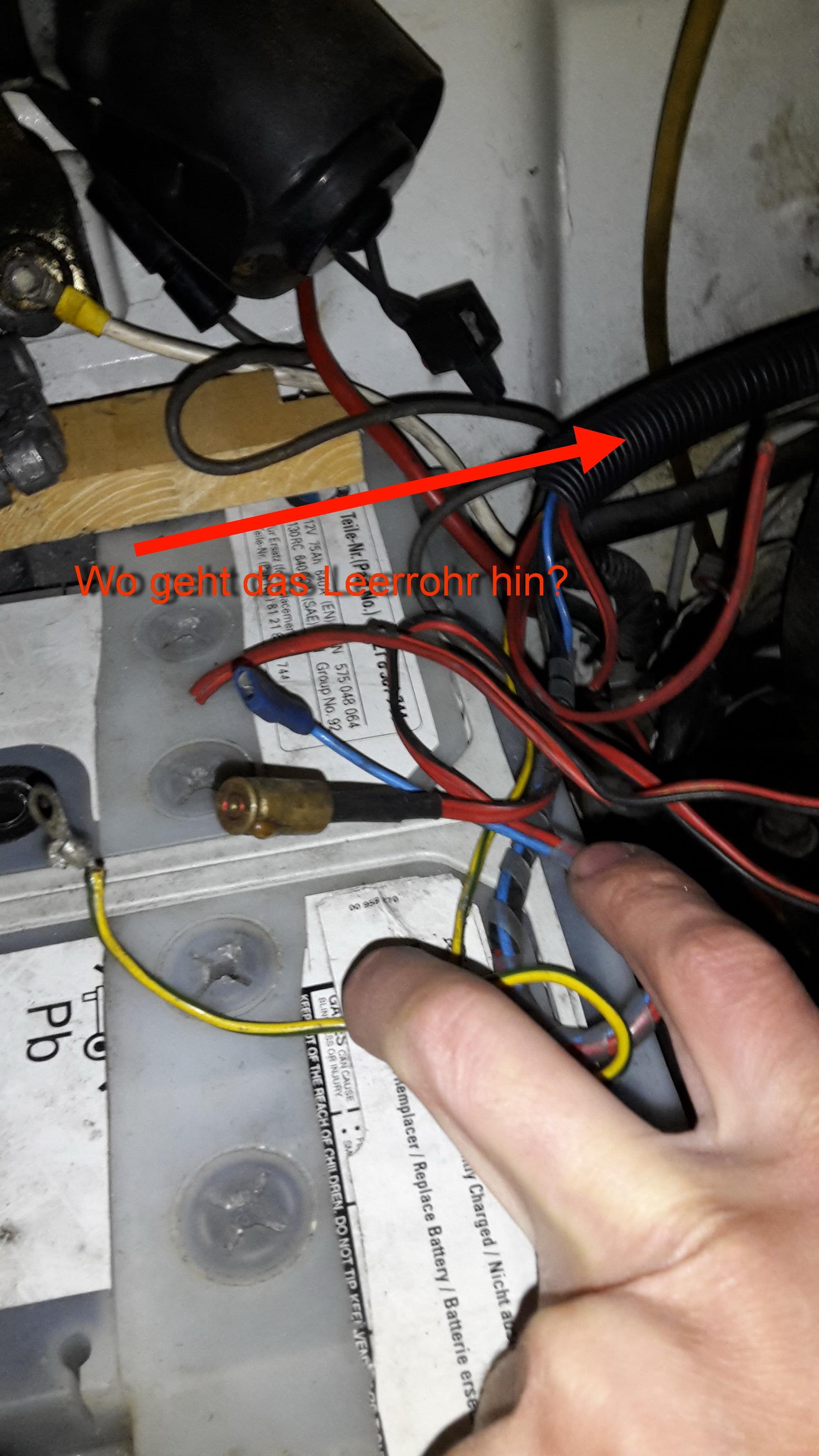

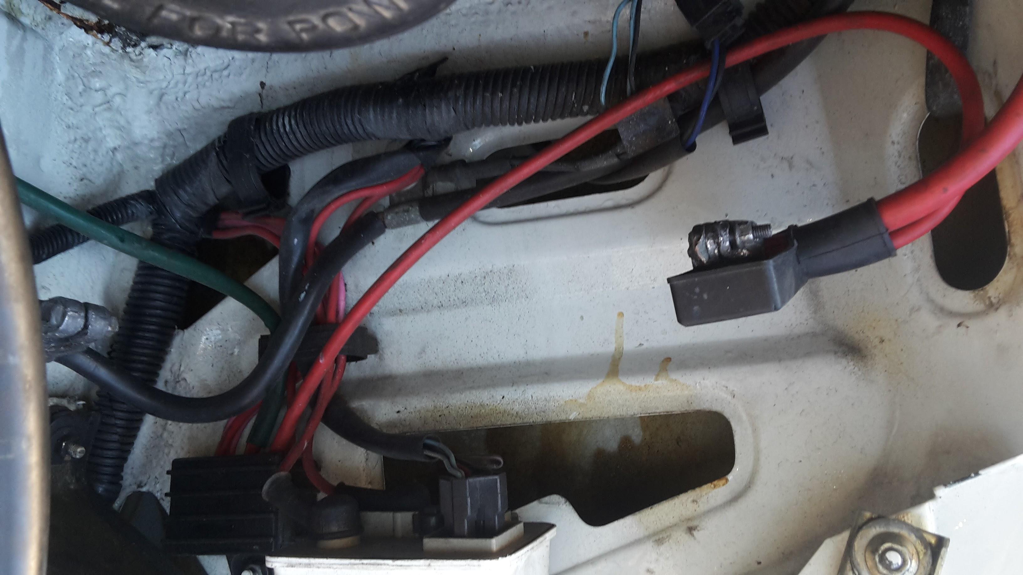

    Also ich habe alles auseinander getrennt, geöffnet und begutachtet. :)

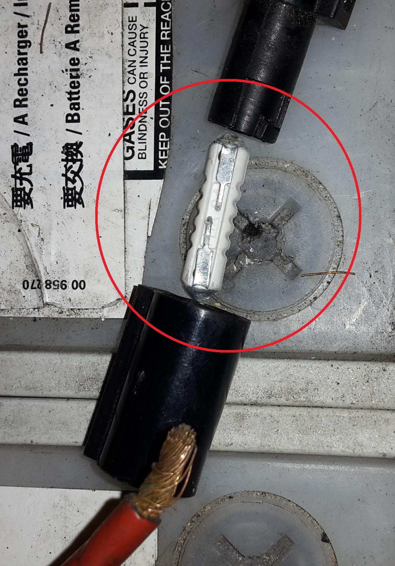

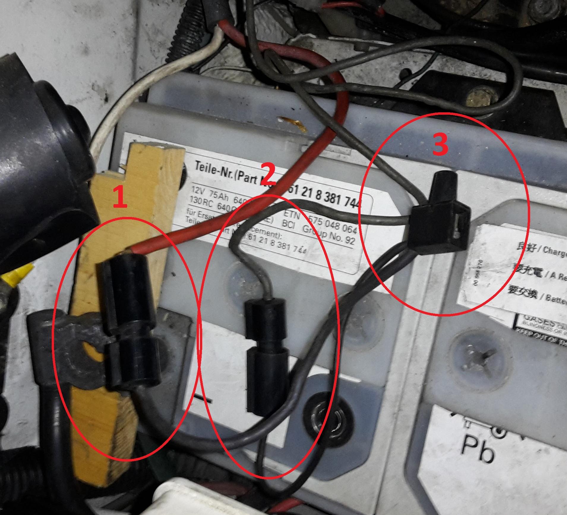

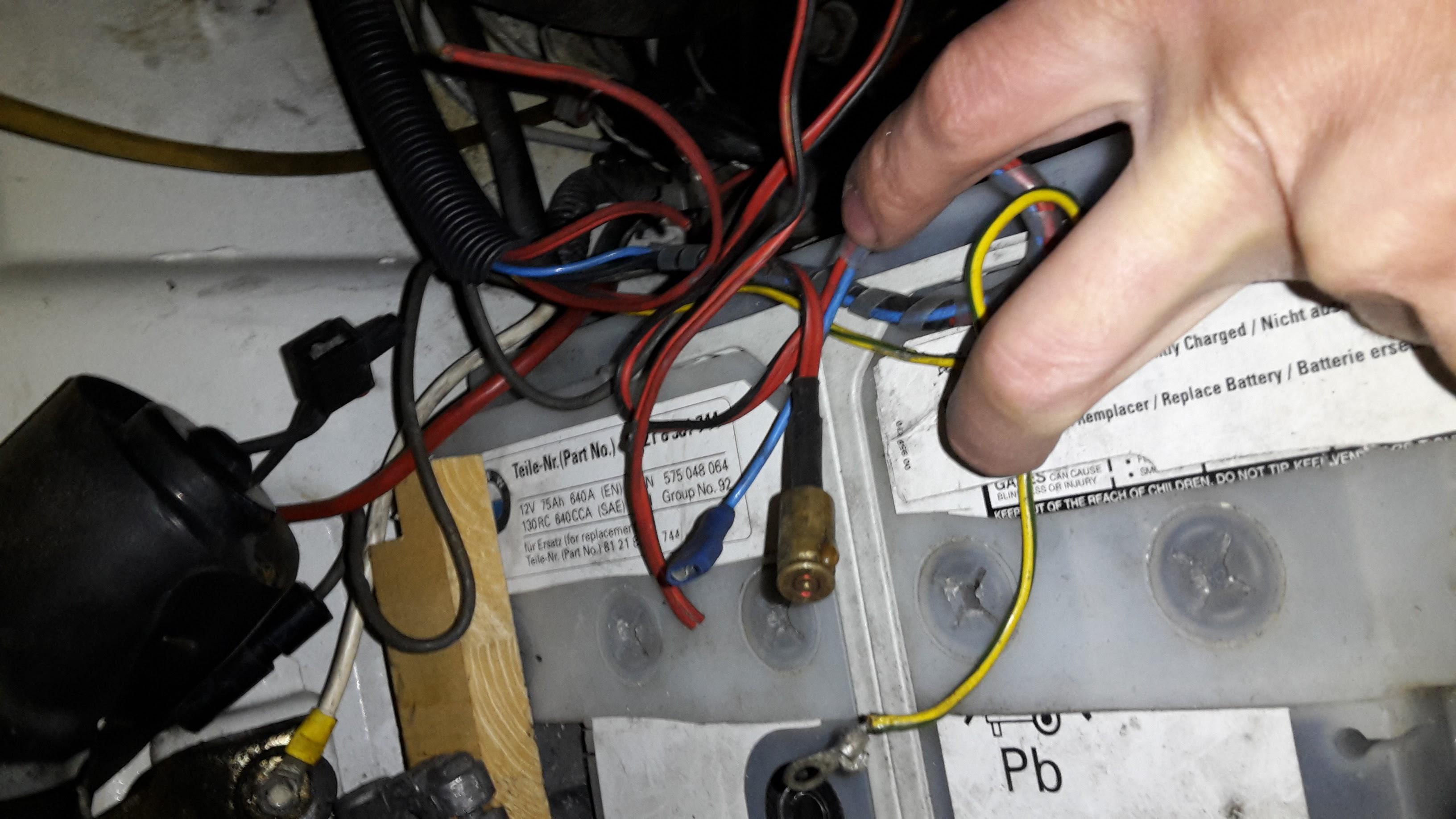

    Grundsätzlich kann man sagen, dass das rote B1-Kabel an die erste Sicherungsverschraubung (1) angeschlossen ist.
    Tataa, diese Sicherung ist defekt. Faden durch:
    Woher bekommt man solch eine spezielle Sicherung? Beim Elektrofachhandel oder Inet-Handel oder?
    Von Sicherungsverschraubung (1) verläuft das schwarze Kabel heraus und geht in den Verbinder/Kabelklemme (3)
    und von dort geht auch wieder ein weiteres schwarzes Kabel heraus welches in die Sicherungsverschraubung (2) geht.
    Dort ist die Sicherung in Ordnung.
    Am Schluss geht ein Schwarzes Kabel aus Sicherungsverschraubung (2) heraus und verläuft in ein Leerrohr, welches dann in den Innenraum des Fahrzeug in Höhe der Konsole verläuft.
    Die ganzen anderen Kabel (6 Stück) kommen auch aus dem Leerrohr, welches in den Innenraum verläuft. Diese Kabel scheinen überhaupt keine Funktion mehr zu haben. Da sie teilweise abgezwickt wurden oder aber eben ins Leere laufen und nirgends angeschlossen sind. Keine Ahnung was die für eine Funktion hatten? Jemand eine Idee?

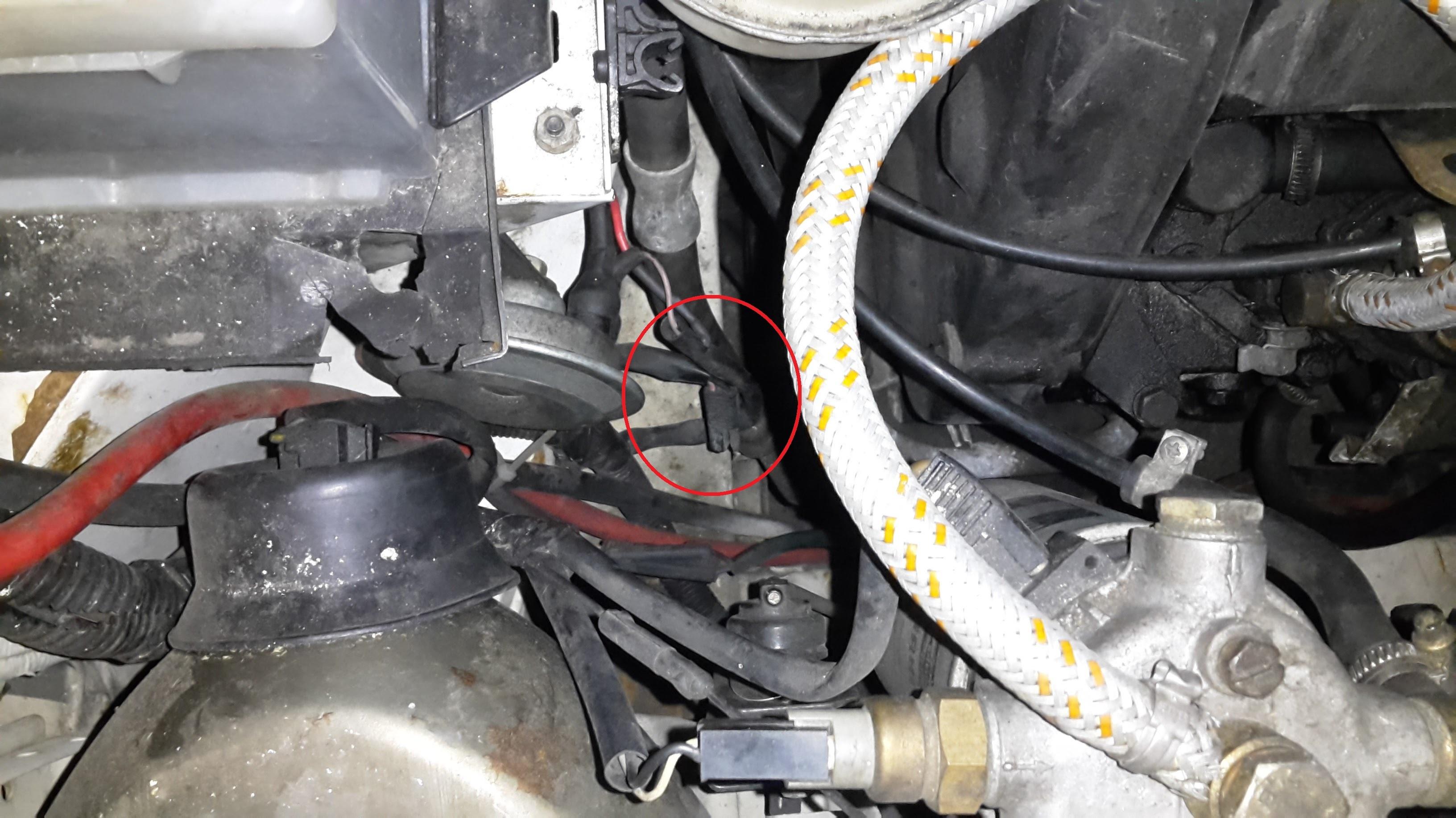

    3. zwei-Poliger Stecker:
    Und hier noch ein Bild von weiter weg bzgl. des 2-poligen Steckers:

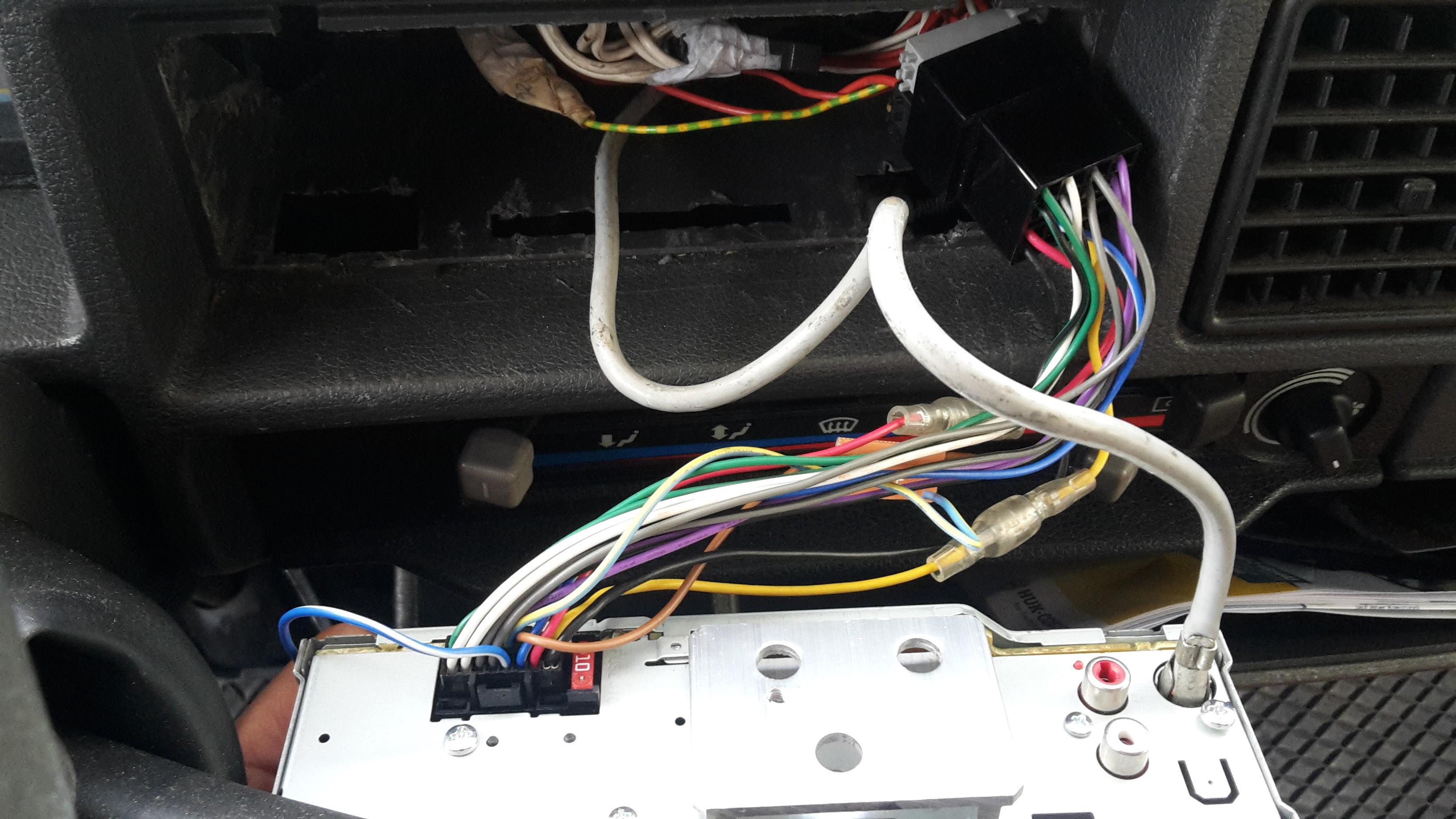

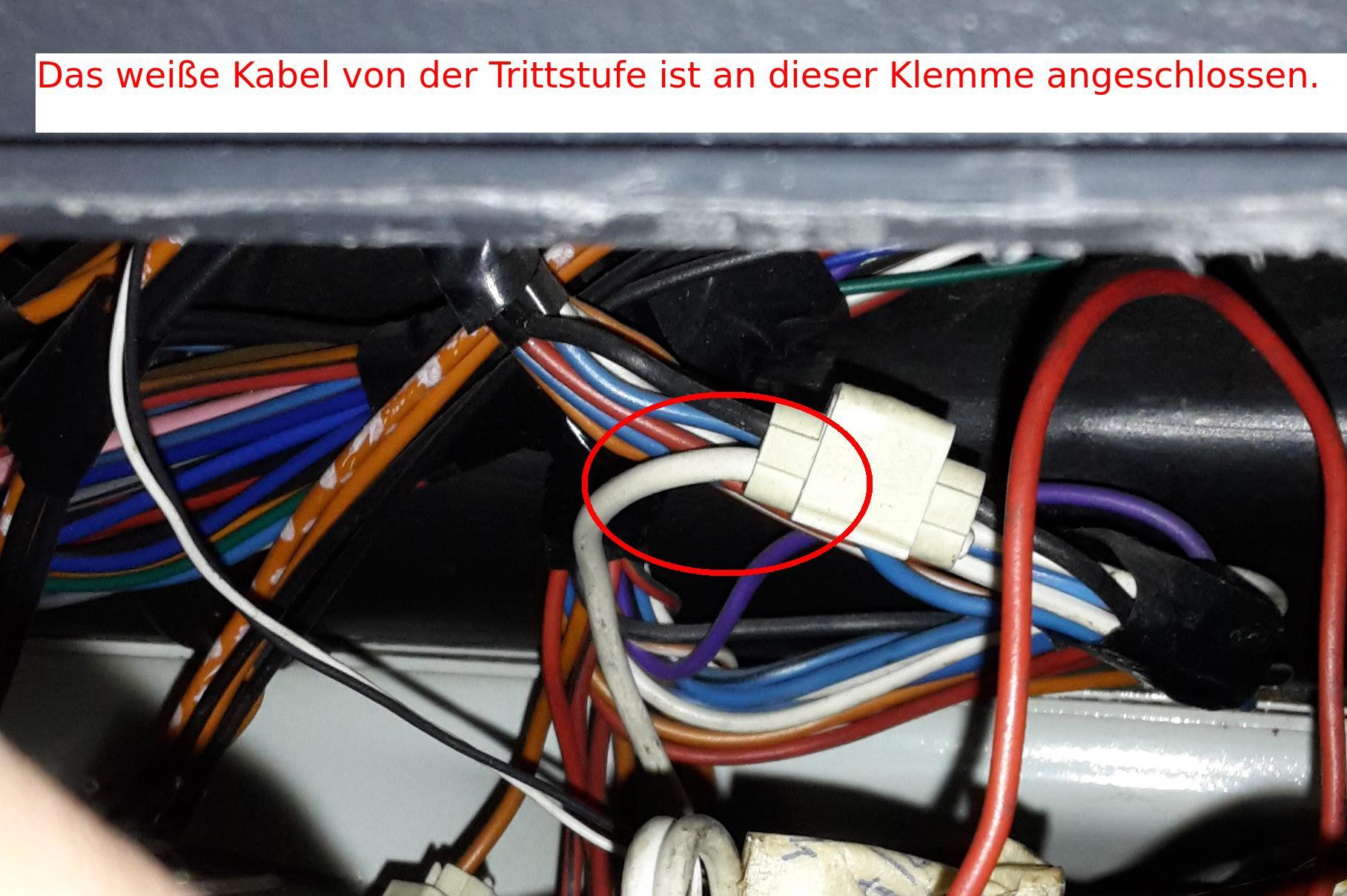

    4. Radio Verkabelung
    Noch ein Todo...

  • Moin Tibor,

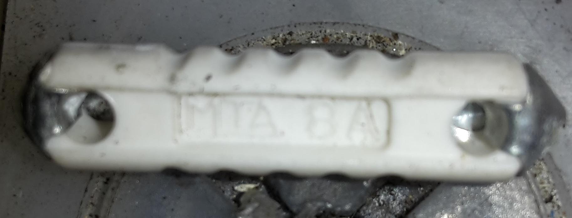

    langsam kommen wir der Sache näher. Zuerst ein Wort zu den Sicherungen. Das sind die alten "Torpedosicherungen". Sie wurden bis 1990 z.B. auch im Ducato serienmäßig verbaut und danach durch die Flachsicherungen ersetzt. Du bekommst sie bei jedem Autoelektriker oder im Netz
    .Die von Dir gezeigte weiße Sicherung entspricht 8A. Das ist für die Verbindung zum Aufbau viel zu wenig. Da solltest Du eine blaue (=25A) einbauen.
    Das eigentliche Problem sehe ich in folgendem Bild:
    Wo ist denn hier die Verbindung zum Pluspol der Batterie? Ich kann sie nicht erkennen. Auch sind Lüsterklemmen im Fahrzeugbau nicht geeignet! Du solltest die Lüsterklemme (3) entfernen und das Kabel von der Sicherung (1) direkt am Pluspol der Batterie anschließen. Die anderen Leitungen würde ich erst mal ablassen. Die kannst Du später verfolgen bzw. ausmessen.
    Wilfried

    Zum Trafo 1 ist nicht nicht viel zu sagen. Der auf dem Foto erkennbare Inhalt ist E-Technisch offenbar trivial.
    Ein Fehler wird eher in der geänderten Verdrahtung zu suchen sein.
