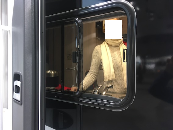

  • zurück von der CMT,
    und man glaubt es kaum :woohoo: , aber der Alkoven von Hobby wurde positiv weiterentwickelt. Leider wird DAS modell A55 nicht mehr gebaut, und wir sind uns auch einig das wir unseren von der Aufteilung besser finden als die neuen, wobei die Aufteilung der neuen für einige Zielgruppen vorteile bringt, wie der sehr große Kühlschrank.
    Ob die neuen Polster- und Dekorvariationen gefallen klammere ich mal bewusst aus, da es mir um die technischen Punkte geht.
    Einige der für mich unausgegohrern "wer denkt sich so was aus Punkte", sind nun anders, oder man kann sie anders ab Werk haben.
    Seitenfenster Alkoven kann man nun ausreichend öffnen, Leiter ist überarbeitet, das Schiebefenster an der Küche hatten wir auch schon in Erwägung gezogen, dann wegen unötiger Kosten und Aufwand bleiben lassen (dafür gabs den rollerträger :blink: :woohoo: )
    Nach dem ich mit einem der Konstrukteure von Hobby ein wirklich erfrischendes und langes Gespräche hatte, ist mir auch klar, wenn solche Leute dort arbeiten kanns nur besser werden! Ich war überrascht wie offen wir da gesprochen haben, und wie meine kleinen "restprobleme" mit dem WoMo auch ersnst genommen wurden. Mal sehen ob ich die neue Leiter besserfinden werde.
    Im Prinzip zeigte sich das alle Punkte die ich von Anfang an als "konstruktiv schlecht" angesehen habe inzwischen überarbeitet sind, oder die Hobbyaner daran arbeiten.
    So was freut mich! wobei ich nicht glaube das die das Bett besser hinbekommen als ich :whistle: :whistle: :whistle: :blink:
