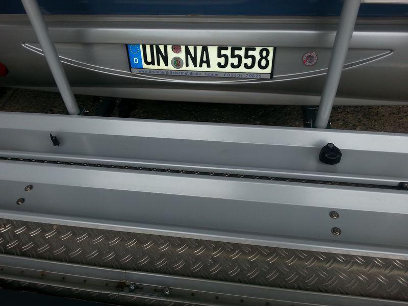

    Moin zusammen,
    manchmal liegen die Lösungen direkt vor den Augen.
    Da unsere Halterungen für die Fahrräder an dem jetzt dickeren Rohr nicht mehr passen, sind die abschließbaren Drehverschlüsse geradezu ideal zur Absicherung der Auffahrrampe und auch für den Träger selber.
    Für den Träger muss nur eine Schraube passender Länge in den Sicherungsdrehkopf eingedreht werden, bis er fest sitzt, ein neues Gewinde am anderen Ende der Schraube muss angebracht werden, dass aber dann zwischen den beiden gegenüberliegenden Gewinden ca. 1 cm kein Gewinde hat, somit kann sich die Schraube in den Drehverschluss festziehen. Auf dem ersten Bild liegt die Schraube, deren Sechskantkopf abgesägt und der schwarze Bereich mit Gewinde versehen wird. Zwischen den Gewinden dann der 1 cm Bereich ohne Gewinde.
    Im dann abgeschlossenen Zustand, dreht das Kunststoffverschluss durch, im offengeschlossenem Zustand lässt es sich wie eine Schraube ein und ausdrehen.
    Für die Auffahrrampe werden natürlich beide Verschlüsse mit dem Einschlüsselsystem angebracht, hab sie ja.
    Simpel aber wirkungsvoll und gelebte Wiederverwertung :laugh:
