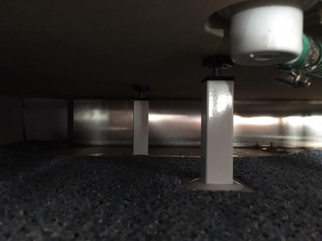

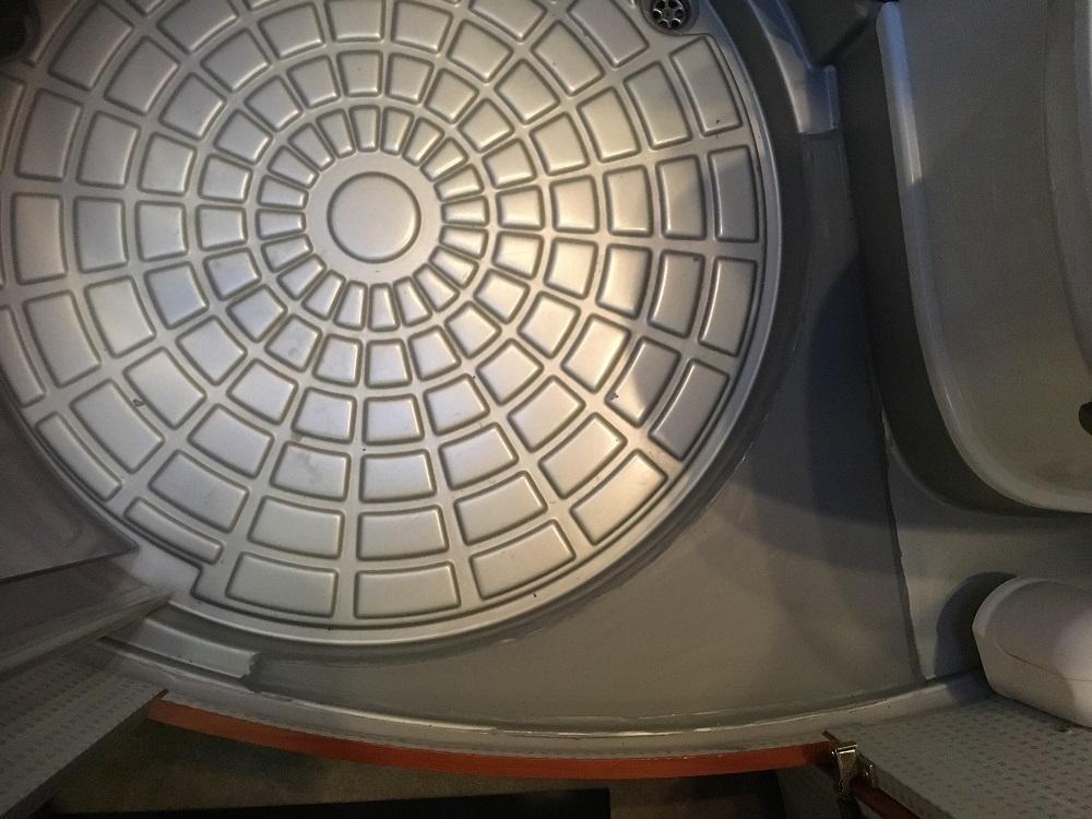

  • Hallo Ihr "Geschädigten",
    hatte im August im Urlaub auch ein kleines "Wasserproblem". Es war aber GsD nicht die Duschtasse, sondern der Siphon, welcher an der Schlauchverbindung abgerissen war. Habe bei der Reparatur festgestellt, dass auch bei uns die Bodenplatte nicht besonders gestützt ist und nachdem Anke zum Test ein paar mal in die Dusche stieg, habe ich mit kurzen Tischstützen einfach Abhilfe geschaffen. Das sollte für die Zukunft auch bei meinem Fliegengewicht keine Probleme mehr machen.

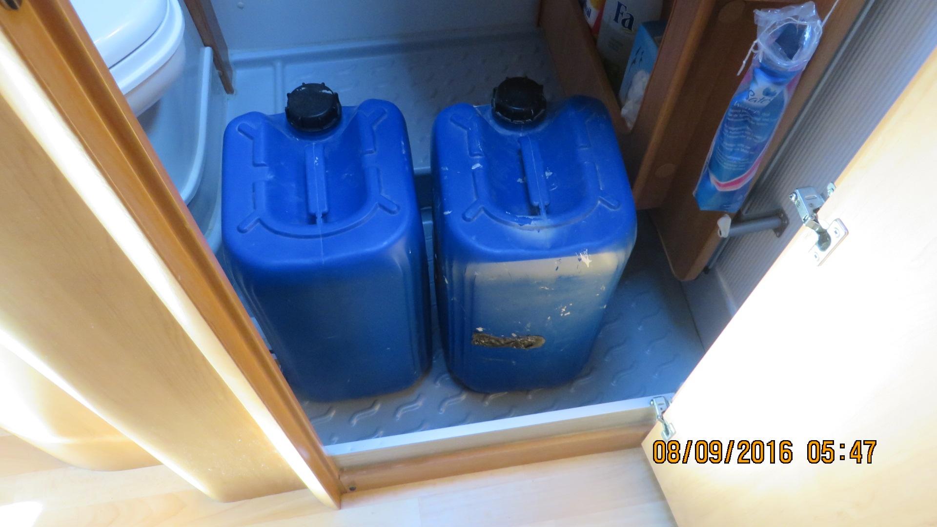

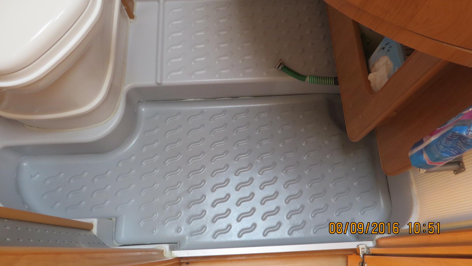

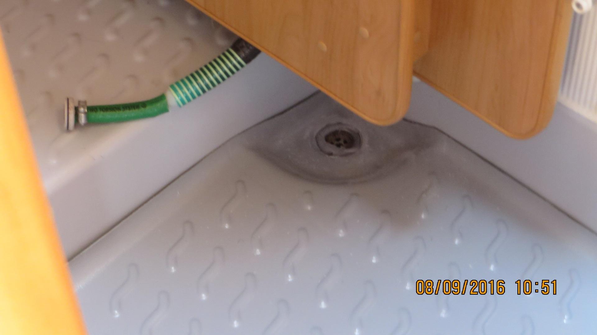

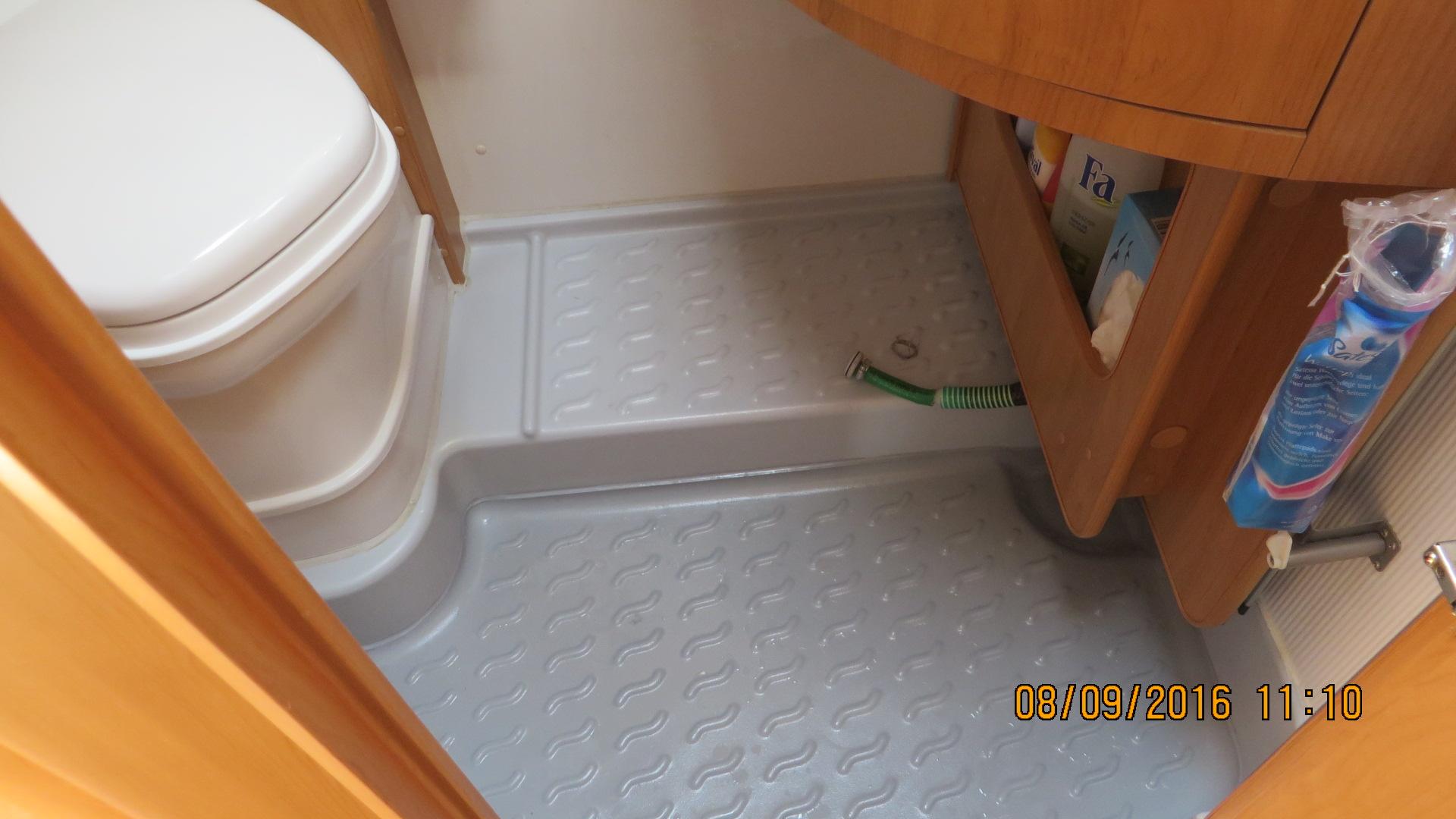

    Bilder

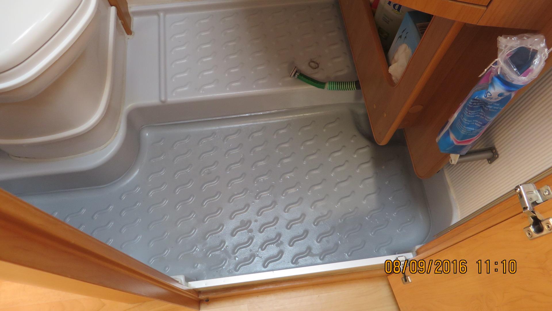

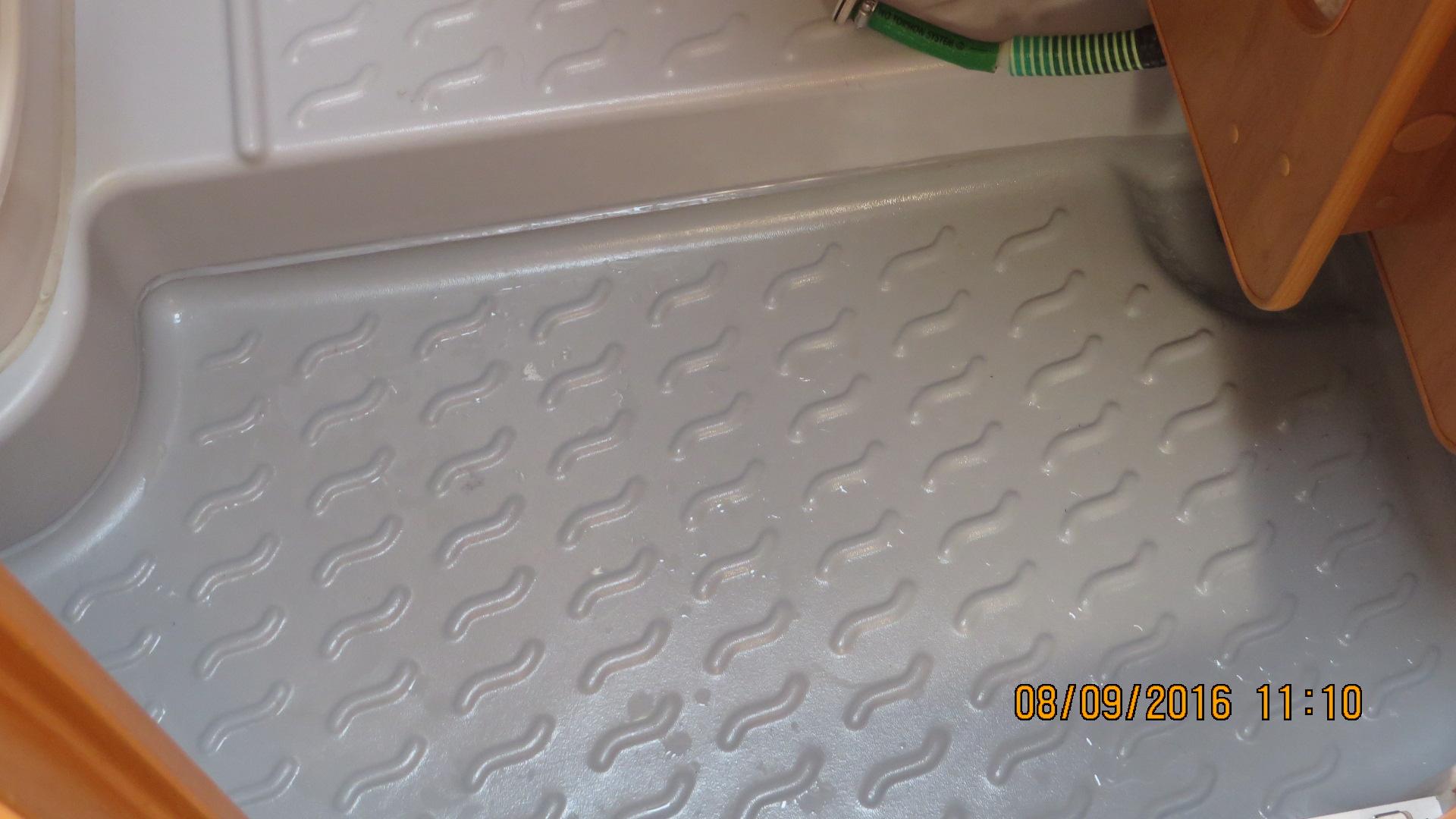

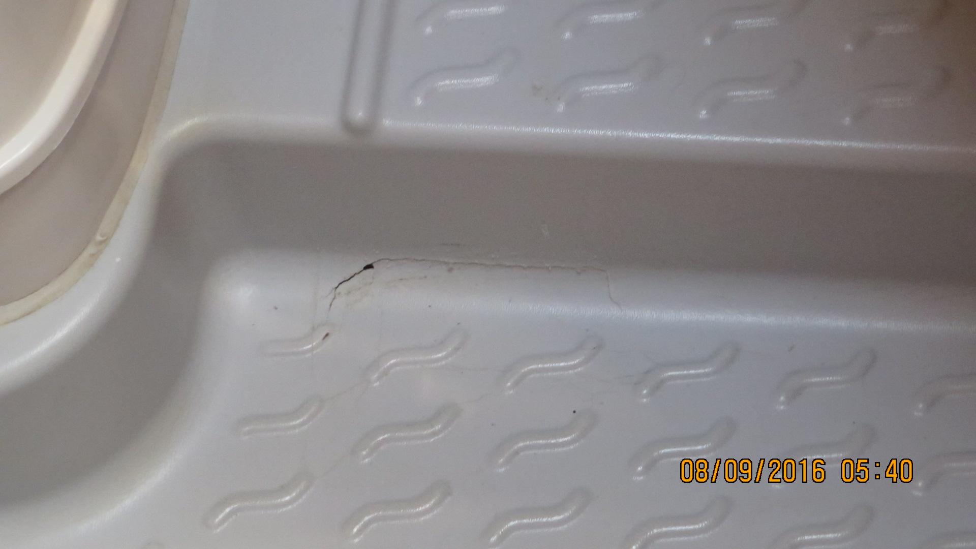

    bin nach einer Nacht, in der es durch den vorbeifahrenden Verkehr kaum möglich war, ruhig zu schlafen
    mit einer neuen Duschwanne wieder zu Hause angekommen.
    Ich durfte während der Reparatur einige Fotos machen, die ich hier anhänge.

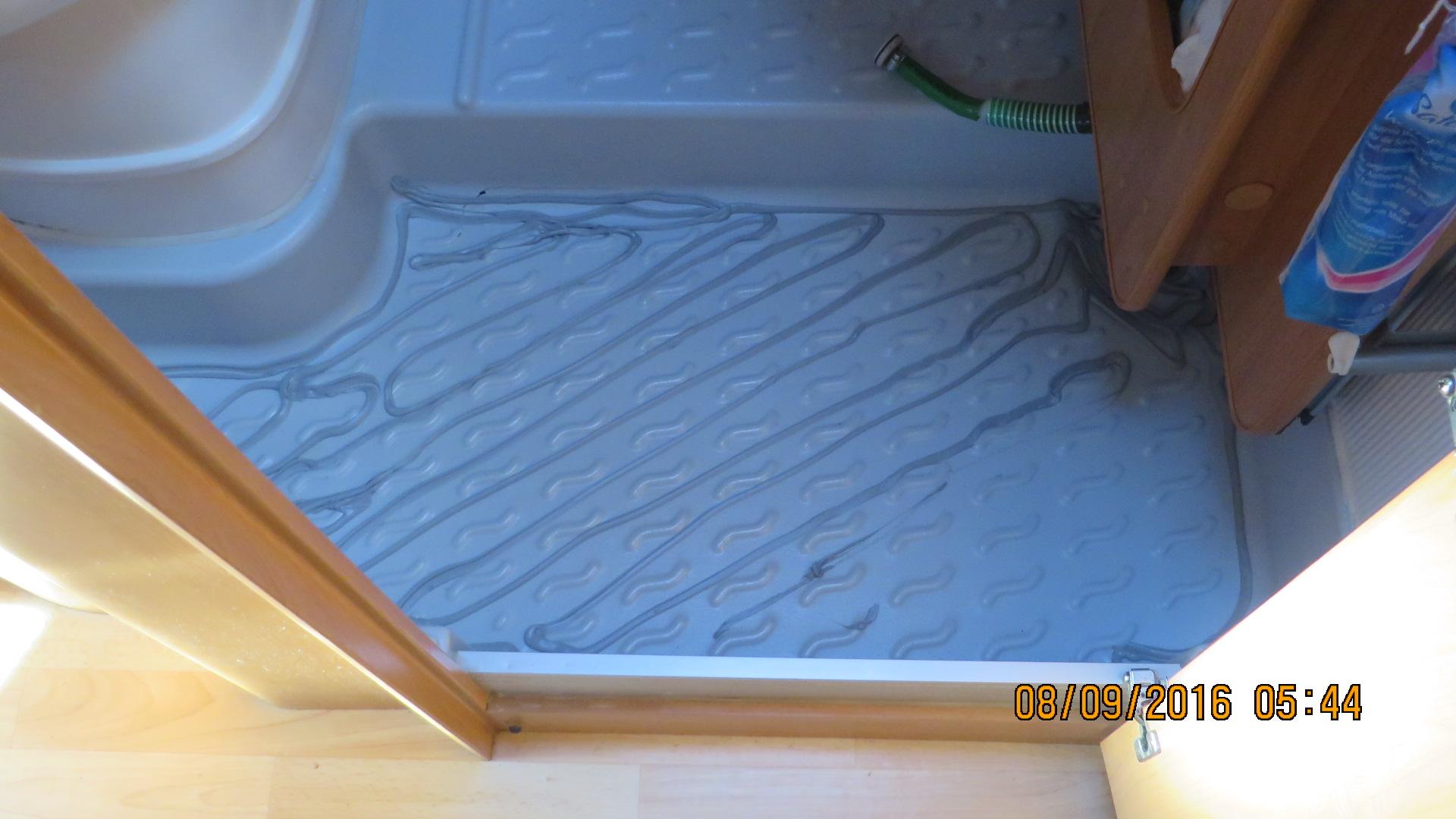

    Die Reparatur lief ganz einfach und problemlos ab :
    1. alte Wanne reinigen, vorhandene Risse säubern und füllen
    2. reichlich Kleber auftragen
    3. neuen Wannenboden einpassen
    4. Boden mit reichlich Gewicht belasten
    5. warten .... warten ...... warten ca. 5 Stunden, bis der Kleber abgebunden ist
    6. Kanten sauber verfugen
    7. Boden reinigen
    8. Rechnung bezahlen
    9. Danke und Tschuesss sage
    10. abfahren
    ... also vollkommen problemlos für mich !
    Aber trotzdem beim zuschauen Schweißperlen auf der Stirn ..... wegen der Hitze!
    Wagner hat eine saubere Arbeit abgeliefert !
