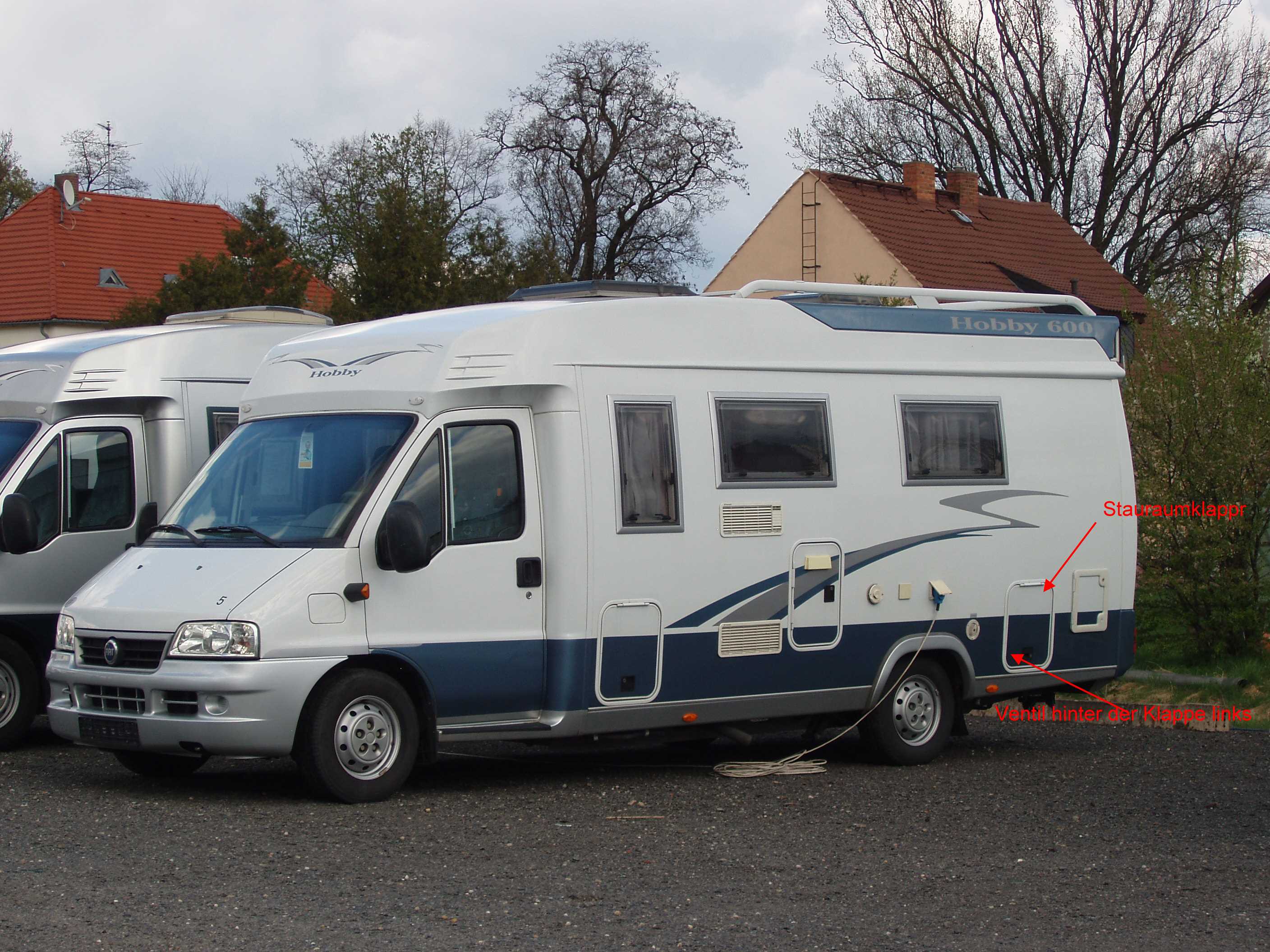

  • Habe auch einen 650er, aber auch einen Ablasshahn. Dieser Hahn befindet sich auf der Backbordseite im hinteren Stauraum. Also bei meinem: Klappe öffnen, und gleich links hinter der Seitenwand in eine Aussparung greifen und du kannst das Ablassventil fühlen und auch erkennen, wenn man hinein schaut.
    LG Jochem
