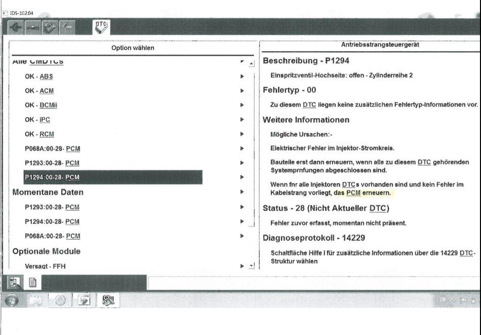

  • Hallo Miteinander,
    anbei mal noch den Fehlerbericht.
    Vielleicht kann jemand damit was anfangen.
    Gruß Frank
  • Hallo Gemeinde,
    Hatte auch zo etwas gehat, aber mein wolte nach 4 oder 5 tagen und länger nicht mehr anlassen. (Jeden tag fahren und starten kein problem) hatte Fehler "power relay opens too early" und "open injector".
    Nach viel suchen und arbeit war doch die ECU kaput.
    Ein link nach ein site, wan man auf die ECU (es gibt manchmall mehr ECUś typen for jedes motor type) klikt gibt es ein ubersicht von die meldungen
    http://www.ecutesting.com/cata…l?category=4046&model=502
    Wan mann die ECU erneuert muss man alle software neu laden und auch das lernen von hardware (pump, etc) durch garage ausfüren lassen
    Grussen
    Simon
