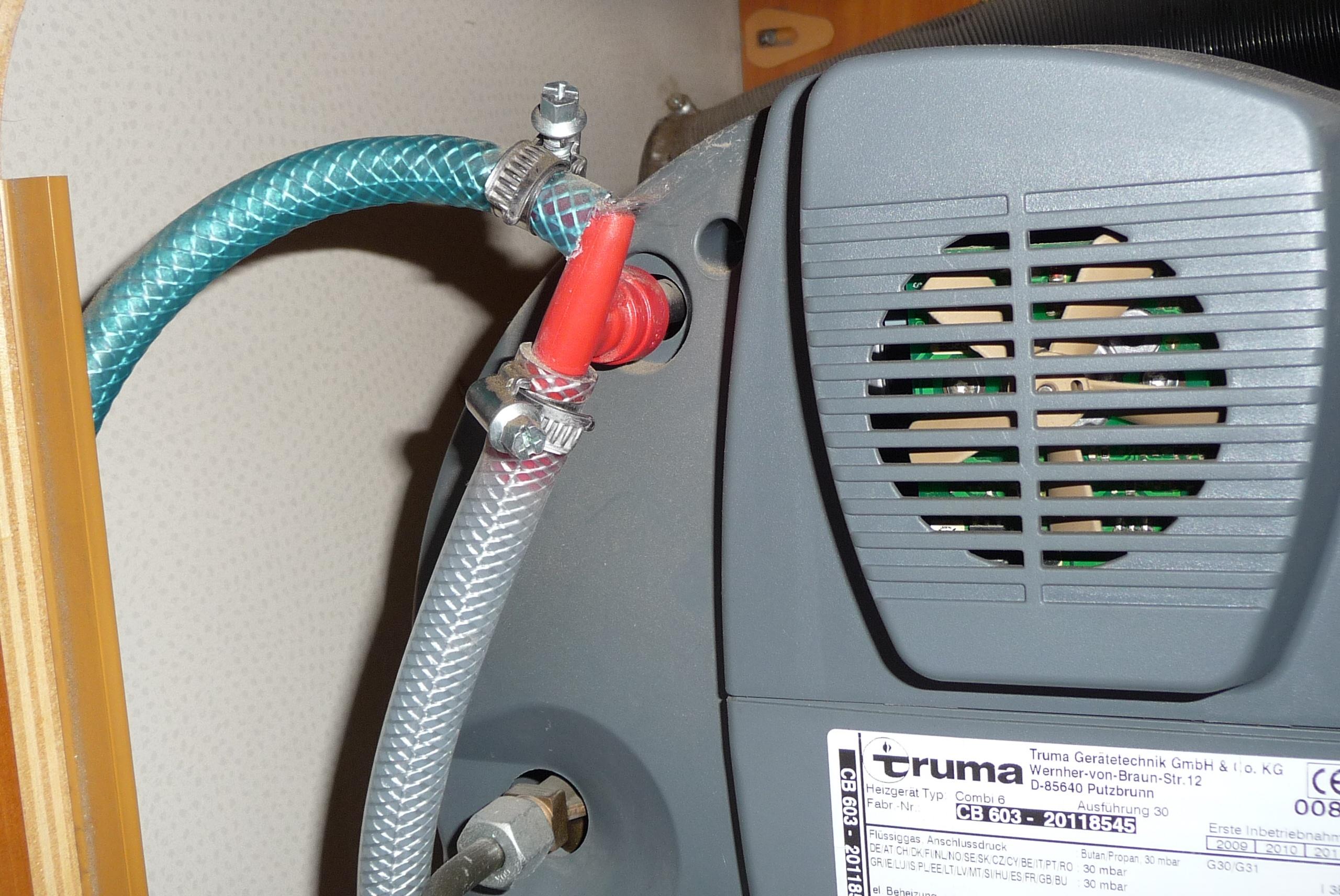

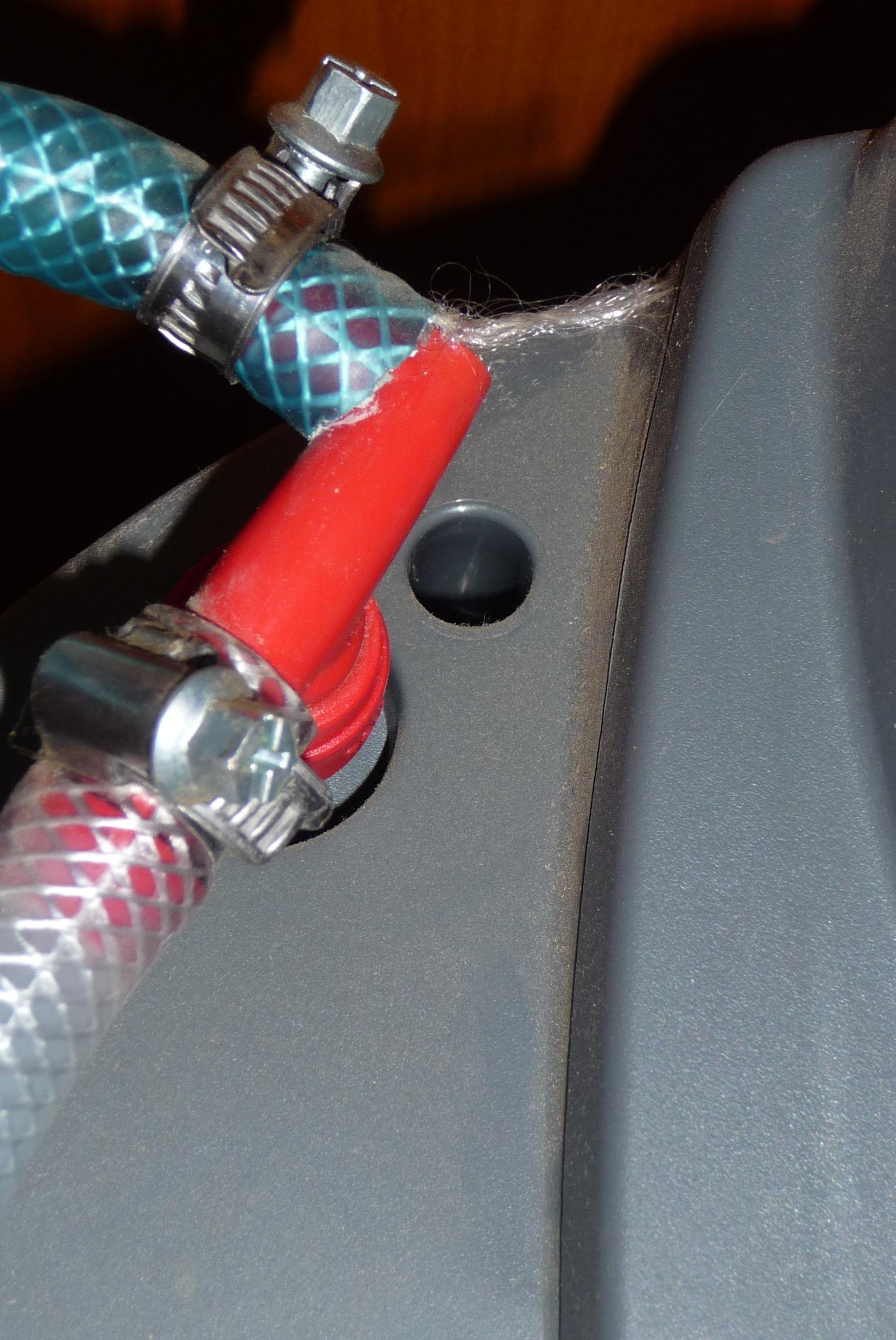

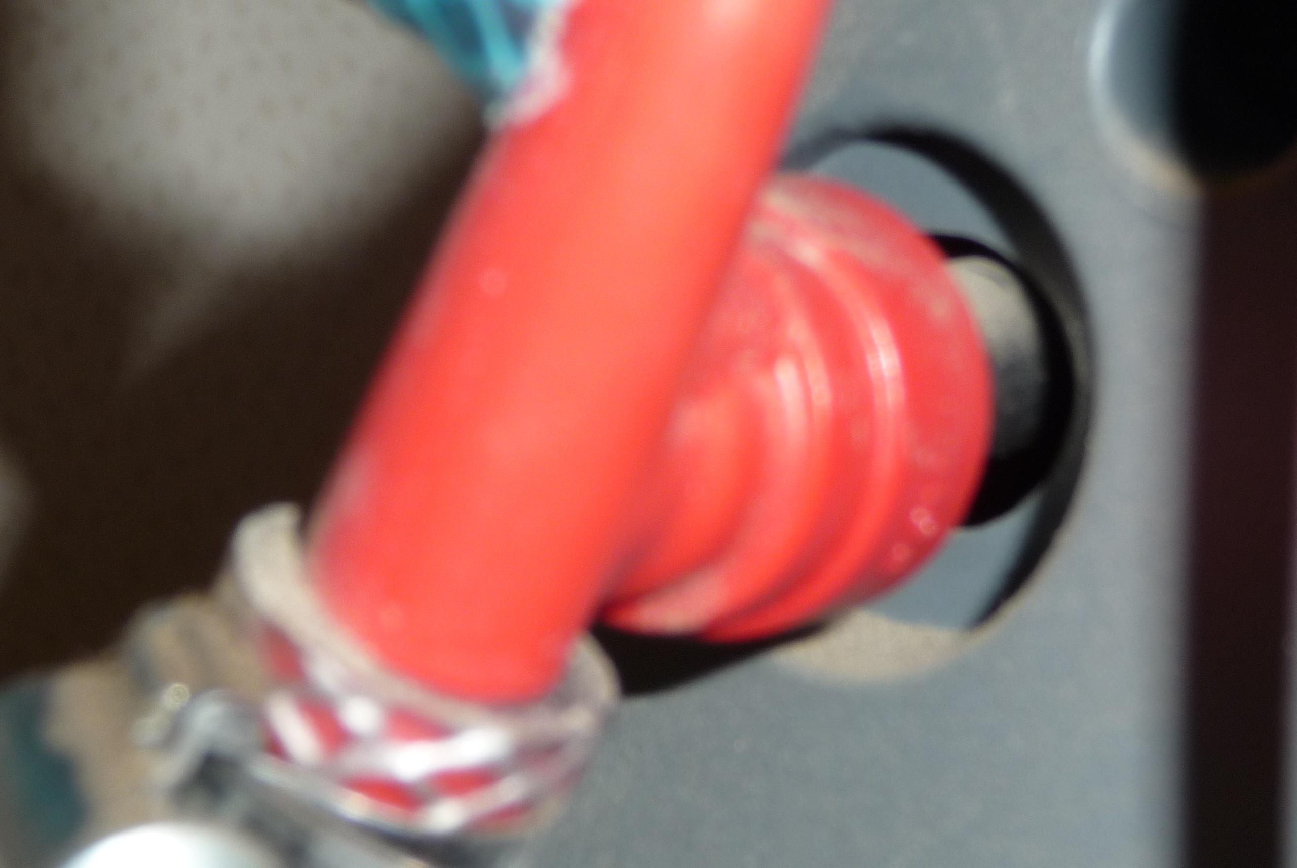

    bei der diesjährigen Inbetriebnahme gab es wie gewöhnlich ein kleines Wasserproblem: diesmal ist es ein unscheinbar am WW-Anschluss der Truma Combi 6 sitzendes rotes Ventil durch das das Wasser sofort wieder abläuft.
    Bisher hat es noch nie Probleme gemacht und ich dachte es ist ein zusätzliches Überdruckventil oder ein Belüftungsventil wenn das Wasser über den Kaltwasseranschluss abgelassen wird. In der Betriebsanleitung steht davon nicht und es ist nur ein einfacher WW-Anschluss aufgeführt. Da das Ventil ab Werk im Hobby ist kennt es vielleicht jemand von Euch.
    Bin für jede Hilfe dankbar. Als Ersthilfe kann ich nur den daran sitzenden Ablaufschlauch dichtmachen, was vielleicht nicht im Sinne des Erfinders ist;-))

  • Also Dank des Link´s von Franz, ist es das Belüftungventil B) was nicht mehr sauber schließt. Da hilft nur ausbauen und kräftig durchspühlen. Falls das nicht hilft, dann muss ein neues rein.

    Ich habe jetzt als Soforthilfe ein Rücksachlagventil am Ende der Ablassleitung angebracht. Ich habe vor diesem Winter die ganze Wasseranlage sorgfältig mit Pressluft durchgeblasen und dabei eventuell dieses Ventil beschädigt.
    Außerdem mußte ich einen Wasserhahn und einen Siphon austauschen, beide waren undicht geworden, und den Wasserfilter musste ich fester anziehen. Im letzten Jahr lief alles noch perfekt! Keine Ahnung warum solche Dinge über den Winter auftreten.
    Vielen Dank an alle die mir geantwortet und geholfen haben.

  • Hallo liebe Helfer,
    um das Thema abzuschließen:
    es handelt sich um Truma Artikel Nr. 117 413, war leider bei Berger Neumarkt nicht am Lager, aber ist ab Mai dort wieder erhältlich.
