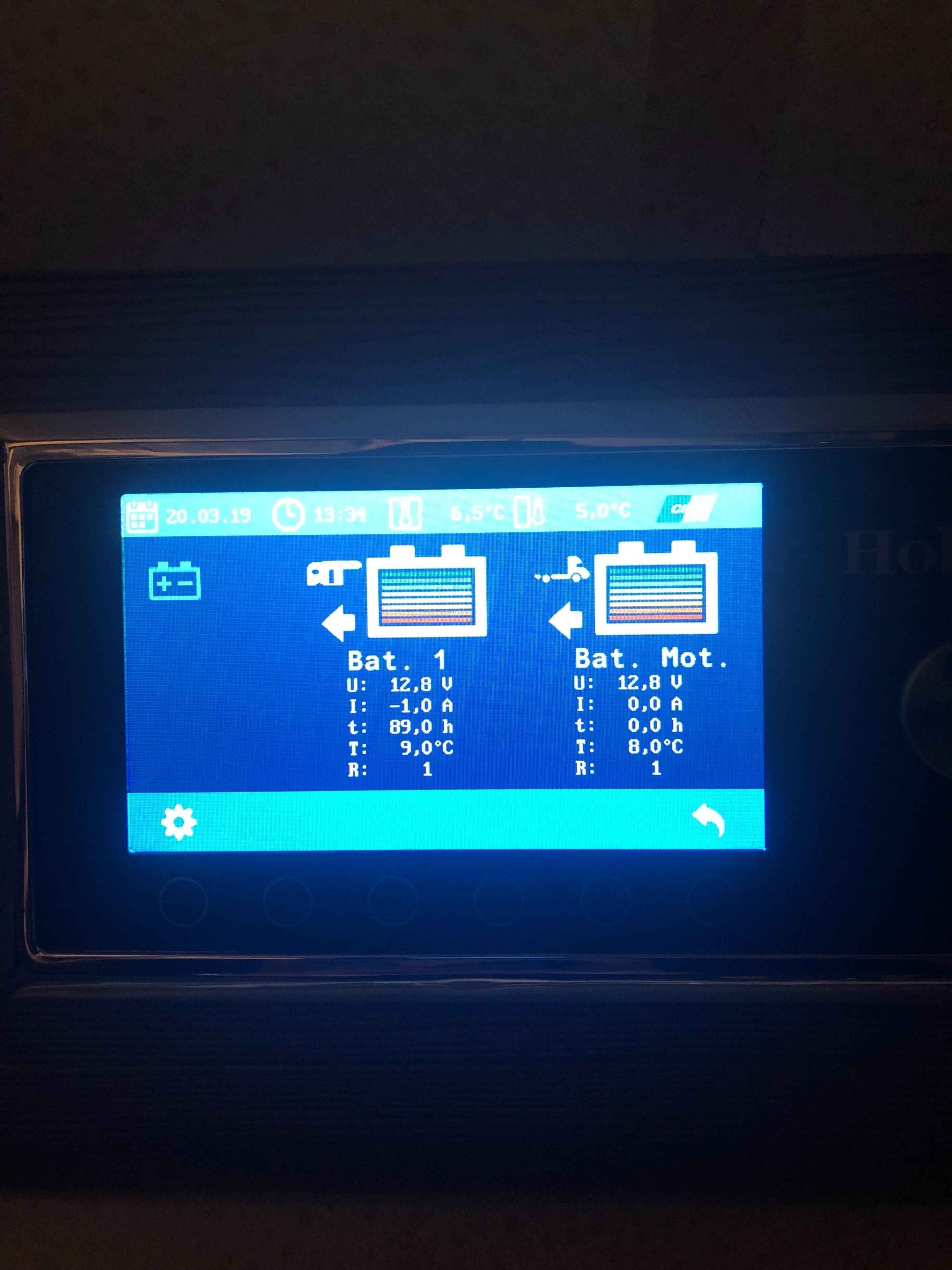

    hab heute so um 9:00Uhr den Netztstecker gezogen und den Stecker von LAN1 gezogen.
    Auf dem Bild ist der aktuelle Ladezustand und die Entladezeit angezeigt. Werde das mal so bis morgen stehen lassen und dann sehen was sich verändert hat. Als ich den LAN1 heute morgen abgezogen habe, hatte ich 10 Grad Aufbau, jetzt 9, ohne Busvervindung. Der Bus Scheint also nicht notwendig zu sein.
    Jan-Knut
    Ich hab mal wieder ein Foto von der Anzeige gemacht. LAN1 Stecker ist immer noch abgezogen und Temperatur ändert sich trotzdem. Kapazitätsanzeige ist auch noch OK.
    Ich glaube es ist nur eine falsche Anzeige durch den Bus-Anschluss gewesen, das der Akku platt ist. Evtl sind Ladegerät und Akku noch heil. Ich warte erst mal ab und beobachte die Sache genau.

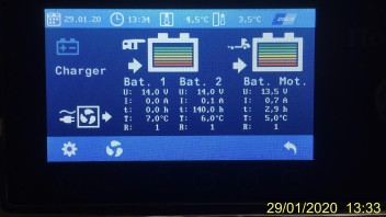

    Siehe "Bild vom 28.01.2020“ zeigt eine Ladespannung von 14V, fast ohne Ladestrom.
    Nach ca. 10 Tagen am Ladegerät, habe ich das beobachtet. Die Batterien werden nicht als voll angezeigt, kaum Ladestrom zu den Aufbaubatterien, aber 14V Ladespannung. Die Spannungsanzeige stimmt, diese habe ich mal mit einem Multimeter kontrolliert. Habe dann den Batteriehauptschalter ausgeschaltet. Die Aufbau - Batterien werden aber weiter geladen, es sind aber „dann“ (?) keine Verbraucher angeschlossen.

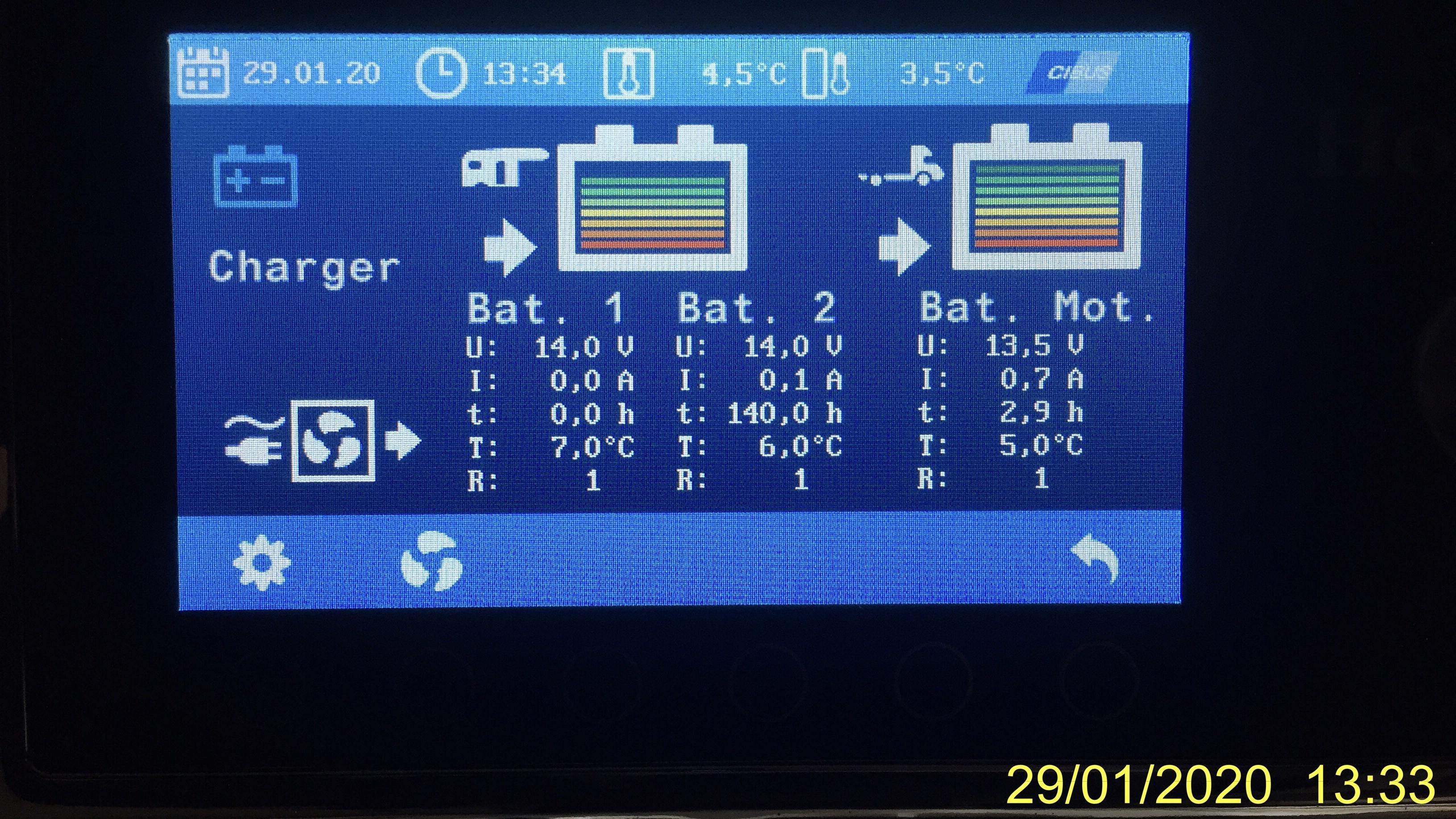

    Weiter geht es mit dem "Bild vom 29.01.2020“
    Hier wird immer noch eine Ladespannung von 14V, fast ohne Ladestrom angezeigt.
    Ich musste allerdings vorher den Batteriehauptschalter einschalten, damit die Anzeige funktioniert. Die Fahrzeugbatterie bleibt unbeachtet.
    Ich hatte schon gedacht, dass bedingt durch die niedrigen Temperaturen und einer Temperaturkompensation (des Temperaturfühlers an der Batterie) die Spannung nicht höher sein kann. Lt. Dokumentation = Temperatur-Kompensation = –20 mV/0,5 °C (Batteriesensor)
    Habe dann die Fahrzeug - Stromversorgung und den Batteriehauptschalter wieder getrennt.
    Die andere Theorie ist, wie hier im Forum geschrieben, das Ladegerät schaltet sich ab. Was ich persönlich (bei einem „richtigen Ladegerät“ nicht als Fehler ansehe, sondern als Batterieschutz. Aber dann dürfte der Charger nicht angezeigt werden und die angezeigte Spannung dürfte niedriger sein. Dies wird aber nicht in der Dokumentation erwähnt. Ich hatte zuvor keine zusätzlichen Verbraucher (als Test) eingeschaltet, um zu sehen, ob das Ladegerät sich „wieder einschaltet“.

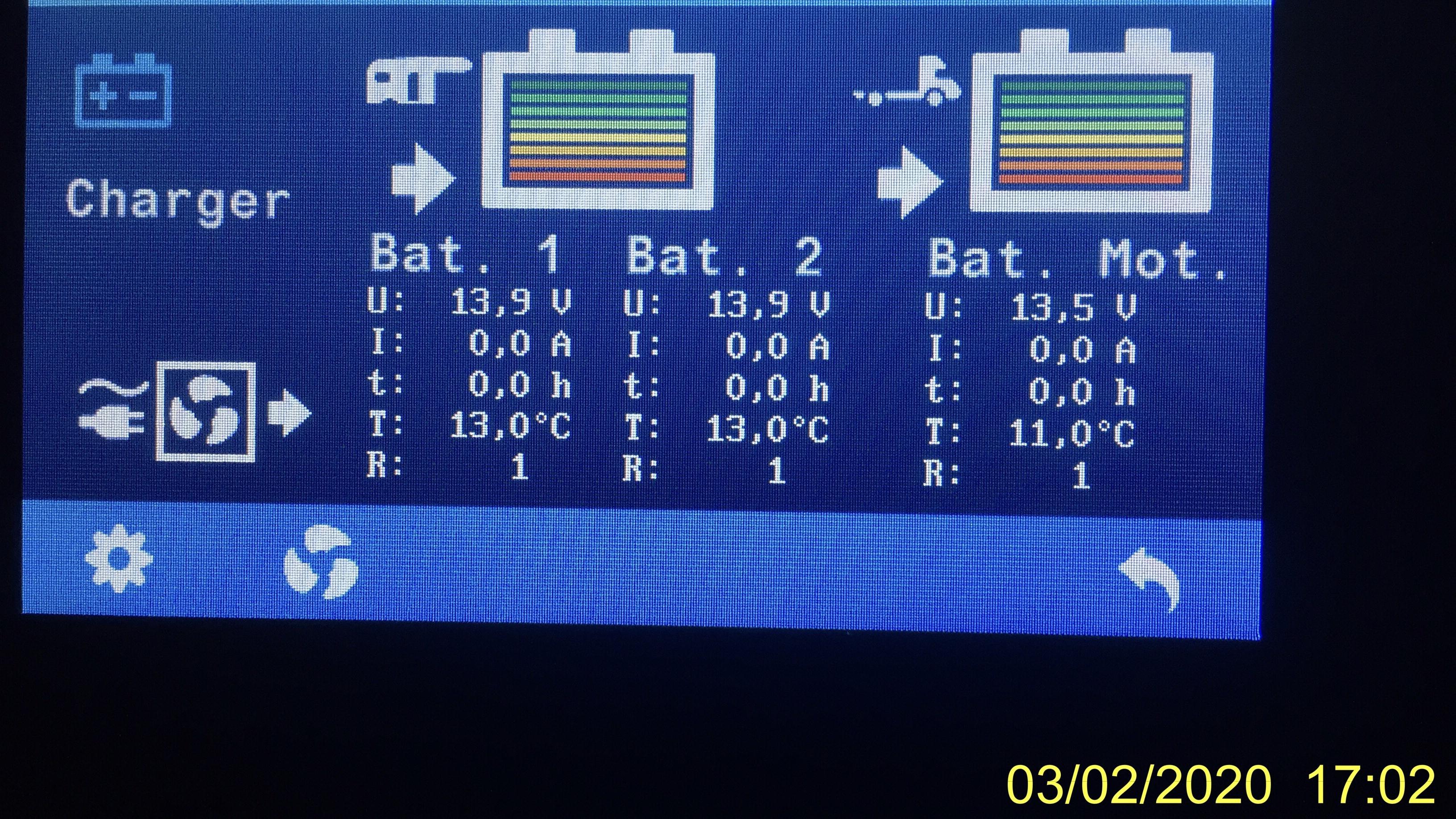

    Nach 2 Tagen bietet sich dieses Bild. 13,9V bei sehr kleinem Ladestrom. Die Batterien werden visuell als „voll“ dargestellt. Warum auf einmal, hat sich hier etwas „aufgehangen"
    Weiter geht es mit dem "Bild vom 03.02.2020
    Hier , das „gleiche“ Bild wie am 02.02.2020.
    Bis auf die noch nicht erreichte Spannung 13,6V sieht erstmal alles gut aus. Dies wiederum führe ich jetzt auf eine mögliche Temperatur-Kompensation zurück. Folgende Überlegung (ist nicht dokumentiert)
    Die optimale Lade-Erhaltungsspannung beträgt bei 20 Grad 13,6 V (Batterie voll). Sind die Temperaturen höher oder niedriger, wird diese Spannung zurück geregelt, um die Batterien zu schonen. Vielleicht kann jemand dies bestätigen, oder hat eine andere Theorie.

  • Moin Johannes,
    nun komme ich endlich einmal dazu, mich zu Deinen Ausführungen zu äußern :)
    Zunächst einmal die Frage zur eigenen Spannungsmessung:
    Am Display wird Dir nicht die Batteriespannung angezeigt, sondern -bei eingeschaltetem Ladegerät- die Spannung, die an den Polen anliegt. Das ist nicht zwingend die Akkuspannung, die könnte nämlich auch niedriger sein. An den Polen wird dann ein Wert, der irgendwo zwischen Spannung vom Ladegerät und Spannung des Akkus liegt, gemessen.
    Nun sollte man zwar meinen, dass bei niedrigerer Akkuspannung dann ja ein erklecklicher Ladestrom fließen müsste, das muss es aber nicht, wenn der Akku einen hohen Innenwiderstand hat.
    Wenn Du die wirkliche Akku-Polspannung ermitteln willst, muss dieser komplett abgeklemmt sein.
    Das Ladegerät schaltet in der Tat ab, allerdings nur die Ladefunktion. Über den LIN-Bus wird dem Display trotzdem angezeigt, dass das Ladegerät dran hängt und auch, dass die Lüfterfunktion aktiviert ist.
    In Deinem Fall wird der Ladezustand des Akkus ja vom IBS ermittelt und an das Ladegerät gegeben, wobei Du ja zwei dieser Sensoren für die Aufbauakkus verbaut hast.
    Um es ganz deutlich auszudrücken, es ist völlig sinnfrei, bei parallelgeschalteten Akkus 2 Sensoren einzusetzen. Da sich die Akkuspannungen immer ausgleichen, wird immer eine identische Spannung angezeigt, was ja auch in allen Bildern sichtbar ist.
    Bei den Strömen jedoch verhält es sich nicht zwangsläufig so, hier spielen Leitungslängen, Kabelquerschnitte und -beschaffenheit, Kalibrierung der Sensoren, sowie die Innenwiderstände der einzelnen Akkus eine erhebliche Rolle (wobei letzteres wohl den größten Einfluss hat).
    Diese beiden Sensoren geben natürlich beide Ihre (unterschiedlichen) Werte in den LIN-Bus, aber ob das Ladegerät (und auch die Anzeige) mit unterschiedlichen Informationen noch korrekt arbeitet, wage ich zu mal ernsthaft anzuzweifeln.
    Keinesfalls geben Dir diese Sensoren einen wirklich Überblick über die Zustände der einzelnen Akkus!
    Insofern kann ich Dir eigentlich nur dazu raten, einen Sensor zu entfernen und nur den zu belassen, der direkt an dem Minuspol anliegt, das zum System geht.(dann wird Dir nur noch ein Akku im Display angezeigt und auch das Ladegerät erhält nur noch eine Richtgröße), und Du erhältst einen einigermaßen verlässlichen Wert über den Zustand des gesamten Paketes, was immer noch besser ist, als zwei Werte zu bekommen, die gar nichts aussagen.
