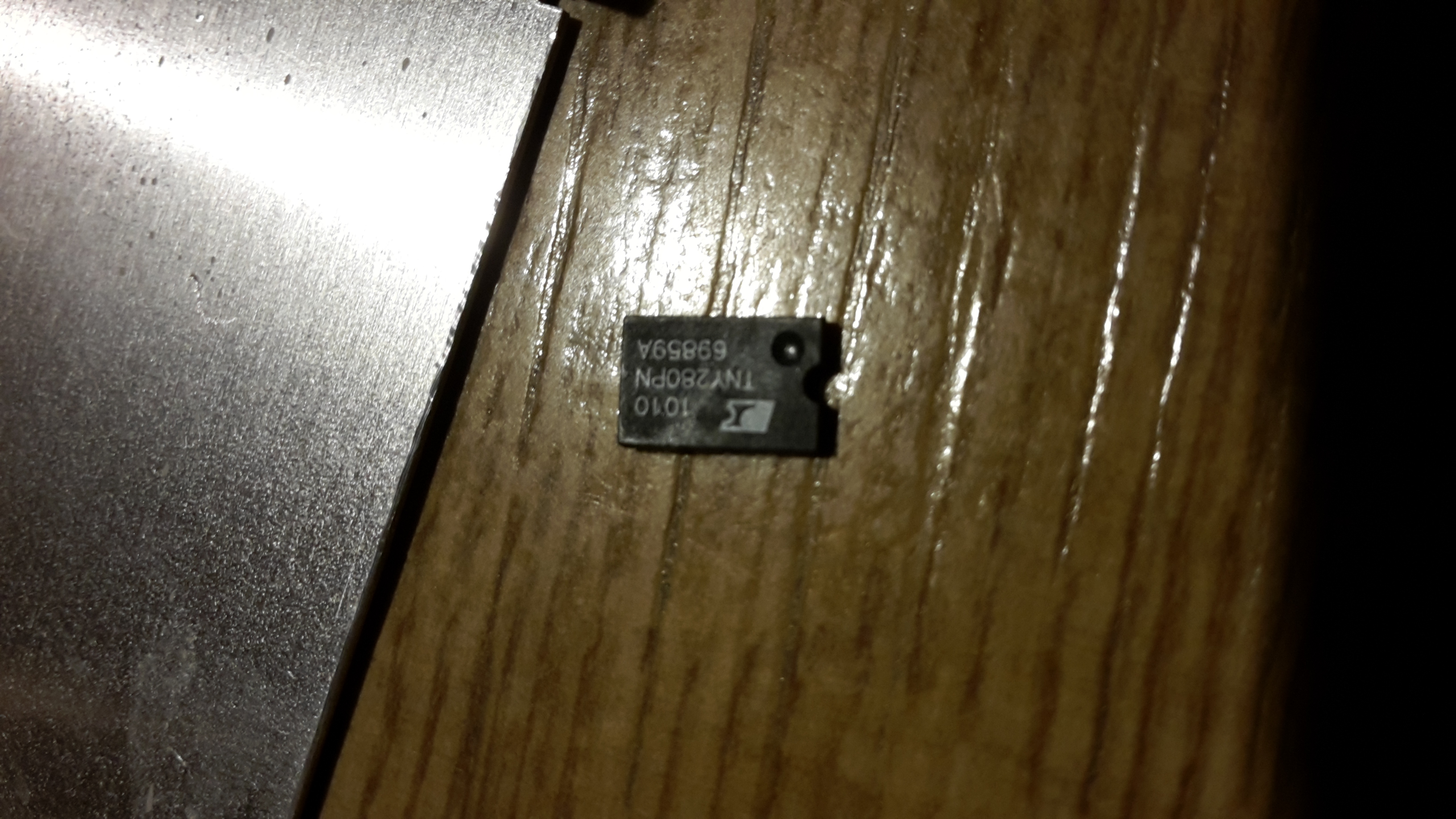

    Auch bei mir hat es zumindest den Deckel von dem Bauteil IC 1010 TNY280PN 69859A abgesprengt.
    Ob noch weitere Teile defekt sind, kann ich nicht sagen, da ich mich nicht mit Elektronik auskenne. Da aber das Deckelchen im Gerät lose hin und her flog, wollte ich halt schauen, was da so klappert.
    Also genau das gleiche wie bei 5Star_Juergen. Meine Batterie war definitiv nicht defekt. Also an einer defekten Batterie kann es nicht liegen. Jetzt befürchte ich natürlich, dass das neue Ladegerät auch nicht lange hält. Dummerweise kann ich es erst im Urlaub wieder prüfen, da ich hier das Womo nicht über einen längeren Zeitraum mit 220 Volt verbinden kann.
