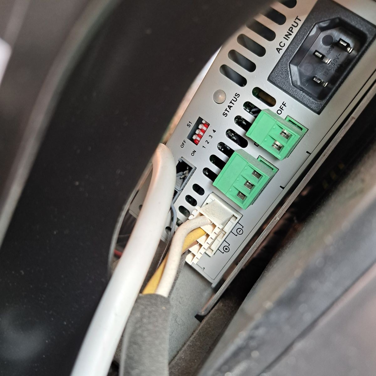

    hat mittlerweile jemand herausgefunden wie man den Lüfter abschalten kann?
    Ich habe es mit der Brücke am 2 poligen Steckkontakt an der Rückseite probiert. So wiees in der Anleitung beschrieben ist. Leider keine Änderung, der Lüfter nervt immer noch.

  • Die Funktion "Lüfter aus" ist laut Anleitung vorhanden und macht meiner Meinung nach auch Sinn. Das Geräusch kann ganz schön störend sein. Das Ladegerät drosselt ohne Lüfter die Leistung um nicht zu überhitzen.
    Hier ein Auszug aus dem Handbuch
    Gerät montieren
    6.5
    Schalter für Lüfter anschließen
    ➤ Schließen Sie den Schalter entsprechend Abb. 7, Seite 5 am Lüfter-
    kontakt (Abb. 1 8, Seite 3) an.
    Wenn der Schalter geschlossen ist, ist der Lüfter ausgeschaltet.
    Wenn der Schalter geöffnet ist, ist der Lüfter auf Automatik einge-
    schalt.
    Leider funktioniert das bei meinem Gerät nicht.

  • Hallo Daniel,
    wir haben ebenfalls das Ladegerät von Dometic CA 360 in unserem Optima GE 65 (aus 2017). Den Lüfter können wir im Display, oberhalb der Aufbautüre, ein- bzw. ausschalten. Einfach das Batterie Menü aufrufen.

    Hallo Rolf, danke für die Info. Mein Display hat diese Funktion nicht.

    das ca 360 wird vom LinBus gesteuert der wiederum seine Daten vom Toptron nach Auswertung der IBS der Batterien modifiziert hat.
    Zusätzlich sorgt der LinBus für die Betriebsanzeige des Laders im Display.
    Das abziehen des LinBus Kabels sorgt dafür das das ca 360 auf seine eigenen programmierten Ladekurven zurückgreifen muss was nur funktioniert wenn der Lader direkt mit der Batterie verbunden ist und KEIN Verbraucher in Betrieb ist der mehr als die Schaltschwelle von 1,5A verbraucht. Ansonsten werden eure AGM's gekocht.
    Bei Lifepo4 Akkus sieht das schon anders aus. Die haben ein eigenes BMS und können gefahrlos ohne LinBus betrieben werden. Das ist sogar nötig da der Toptron von Bleiakkus ausgeht und für Lifepo4 falsche Werte liefert.
    Wer nun das ca 360 loswerden möchte MUSS entweder wieder ein Ladegerät mit LinBus nehmen oder eines das einen Abschalttimer für den Übergang zur Erhaltungsladung hat. Dann ist das problemlos möglich.
    Als Beispiel könnte man das Victron Energy Blue Smart IP22 verwenden.
    Es geht aber auch jedes andere mit Timerfunktion.
    LG Kurt
    bei mir hat nach Umbau auf LifePo auch der Lüfter des Ladegerät CA360 genervt, er ging immer an und aus. Über das Display konnte man ihn auch nicht ausschalten. Ich habe dann ein gebrauchtes Dometic SMP439 bei Kleinnazeigen für ca. 70,00 gekauft und eingebaut. Das SMP439 ist wohl der Nachfolger des CA360, es hat keinen Lüfter sondern Kühlrippen und hat einen LinBus Anschluss für die Anzeige am Display. Läuft seit ca. 3 Jahren problemlos.
