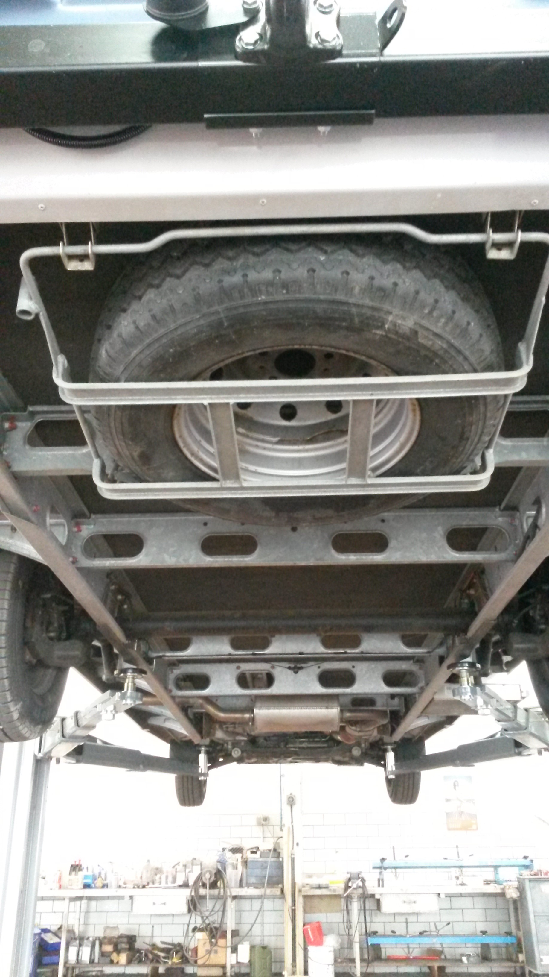

    - Befestigung des Rades unter dem Auto und vor der Hinterachse.
    Ich werde mich der Sache dahingehend annehmen, dass ich den Auspuff nach rechts verlegen werde und das Rad ähnlich der Original-Transit - Befestigung vor der Hinterachse anbringen werde. Es wird also ein etwas größerer Eingriff, und ich will im Vorab noch mal einen `Feldversuch` machen. Bekomme ich das Reserverad überhaupt unter dem Auto heraus und welcher Waagenheber kommt zum Einsatz und wie befestige ich das Ding wo im/am WoMo?
