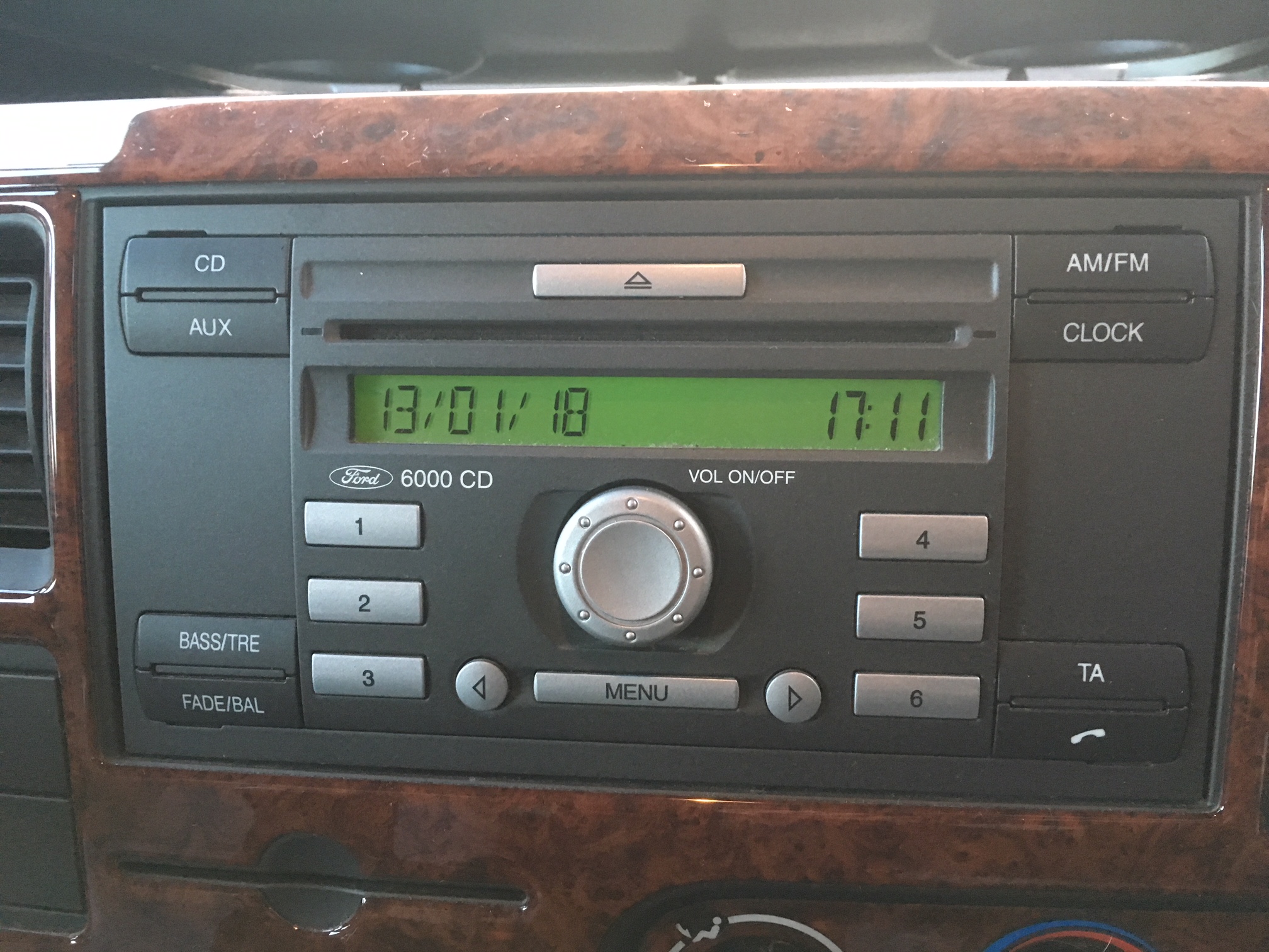

    nun haben wir uns ja im vergangenen Herbst ein schönes Hobby Wohnmobil ( Van T 500 GFSC) aus der Vermietung gekauft und ich putze mir zur Zeit einen Wolf an dem Teil , da ist doch mehr dran als man denkt :) egal , es gefällt mit jedem Tag mehr.
    So nun zu meinem Problem , ich versuche mein Handy mit dem Autoradio zu verheiraten komme aber kein Stück weiter, das Radio hat ein Mikrofon , und eine Telefontaste , aber ich komme in kein Menü wo ich das Handy mit dem Radio verbinden kann.
    Könnte mir jemand eine kurze Beschreibung geben wie ich das mit meinem Radio ( siehe Bild) hin bekomme .

  • Hallo Helmut, ganz lieben Dank für die Info !
    Leider habe ich jetzt noch mehr Fragen wie vorher, also ich finde den Menüeintrag für Bluetoth in meinem Radio nicht , warum ich ein Microfon und die Knöpfe am Lenkrad habe ist mir Rätselhaft ??
    Ist das normal das man dieses Bluetoothmdul nachrüsten muss ? Im Handbuch ist das alles nur sehr spärlich beschrieben....kann es sein das dieses Bluetoothmodul blockiert wurde , weil das Fahrzeug ja früher im Verleih war ? Oder muss man das Radio einmal komplett zurücksetzen , Sicherung ziehen ?
    Kann mir jemand sagen wie ich am besten vorgehen sollte ?

  • Hmm, ich hatte dieses Radio auch im alten WoMo. Also die Taste mit dem Telefon drauf ist nur eine schnelle "Stumm" Taste. Also Bluetooth oder Ähnliches bietet das 2006er meines Erachtens nicht.
    Und wo soll das Micro sein???
    Grüße Christian

    Bei mir wird die Auswahl ´BT Off´ nicht aufgeführt, hatte das vor langem auch schon mal probiert. Und ich meine mich zu erinnern, dass man ein extra BT–Teil oder zumindest eine Freischaltung dafür braucht.

  • Hallo Zusammen,
    ich bin glaublich ein Stückchen weiter - also es gibt Ford 6000 CD Radios mit und ohne Bluetooth , dies ist von außen nicht erkennbar :( meines hat wohl kein Bluetooth eingebaut - Pech gehabt ! Aber es gibt auch eine Lösung dafür , man kann das RAdio mit einem sehr einfach einzubauenden Bluetooth Zusatzmodul ( und Microfon für die Freisprechanlage ) erweitern .
    Das Modul wird von der Firma Watermark unter der Typenbezeichnung BTMIC09 vertrieben ( Kosten etwa 50 € ) für die Demontage des Radios braucht man 4 kleine Ausbaubleche ( Typenbezeichnung WM 9730S1 ) mit denen man die Verriegelung deaktiviert ( Kosten etwa 5 € ) .
    Der Einbau ist sehr einfach denn das Modul wir in die vorhandene Leitung mit genormten Stecker eingesteckt.
    Es gibt auch bei YouTube ein paar Filmchen zur Hilfe.
    Ich werde mir wohl dieses Modul gönnen :)
    Für den Fall das es eine Freischaltung für eine ggf. schon existierende Bluetoothfunktion im eingebauten Radio geben sollte wäre ich sehr dankbar für die Info wie man das hinbekommen könnte - teilweise sind ja solche Funktionen schon eingebaut/vorhanden aber aus kostentaktischen Gründen deaktiviert.
