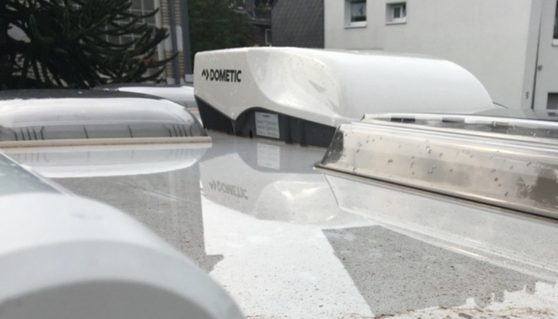

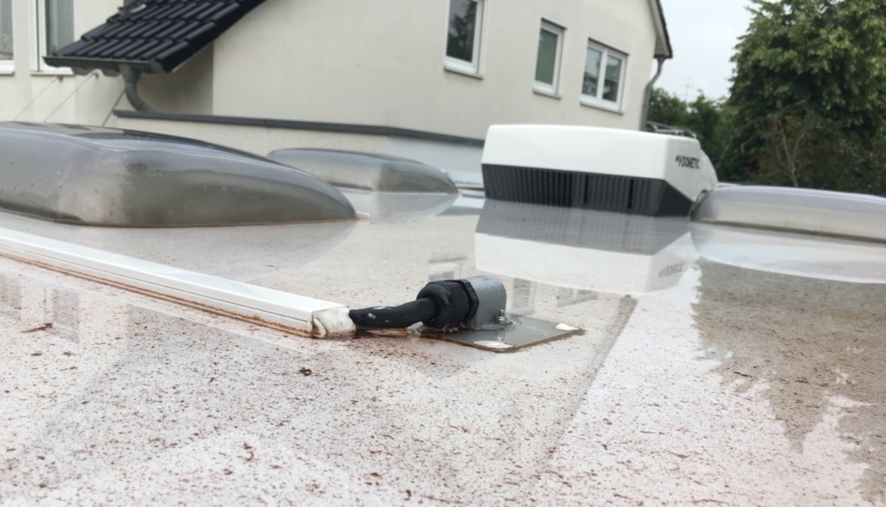

    Nach Regenfällen bildet sich über den gesamten, ebenen Dachflächenbereich verteilt, eine andauernd verbleibende und
    nicht abfließende Wasserfläche von ca. ½ - 1 cm Tiefe.
    Stellte hierzu auch fest: Da der gesamte, ebene Dachbereich beidseitig durch Ränder, sowie vorne und hinten mit einer
    Querleiste (ähnlich einer Kederleiste) ‚umrahmt’ ist und keine Drainage besteht, kann das Wasser wohl nicht restlos von
    der Dachfläche abfließen.

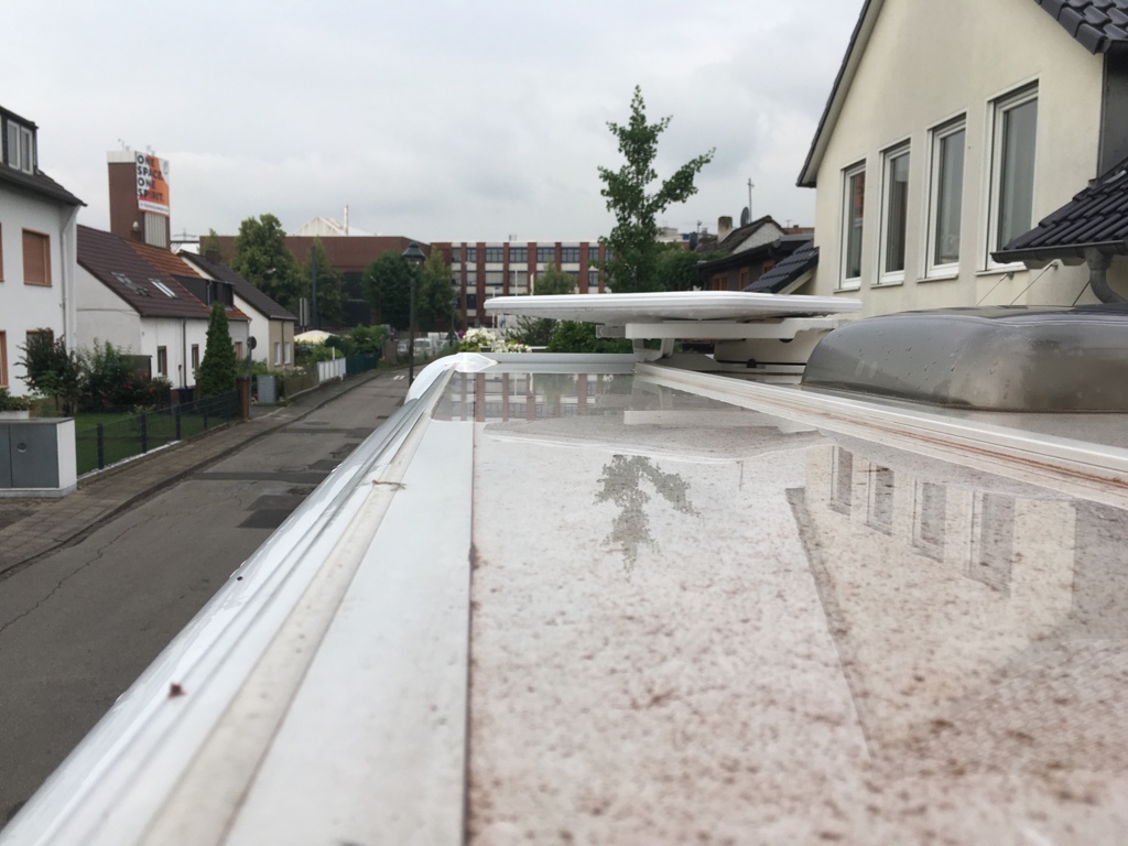

  • Ich habe das gleiche Problem. Stelle meinen Optima daher immer vorne auf die Keile, so dass ein Gefälle nach hinten entsteht.
    FG Wolfgang
  • Ja danke - Wolfgang, habe ich auch schon dran gedacht.

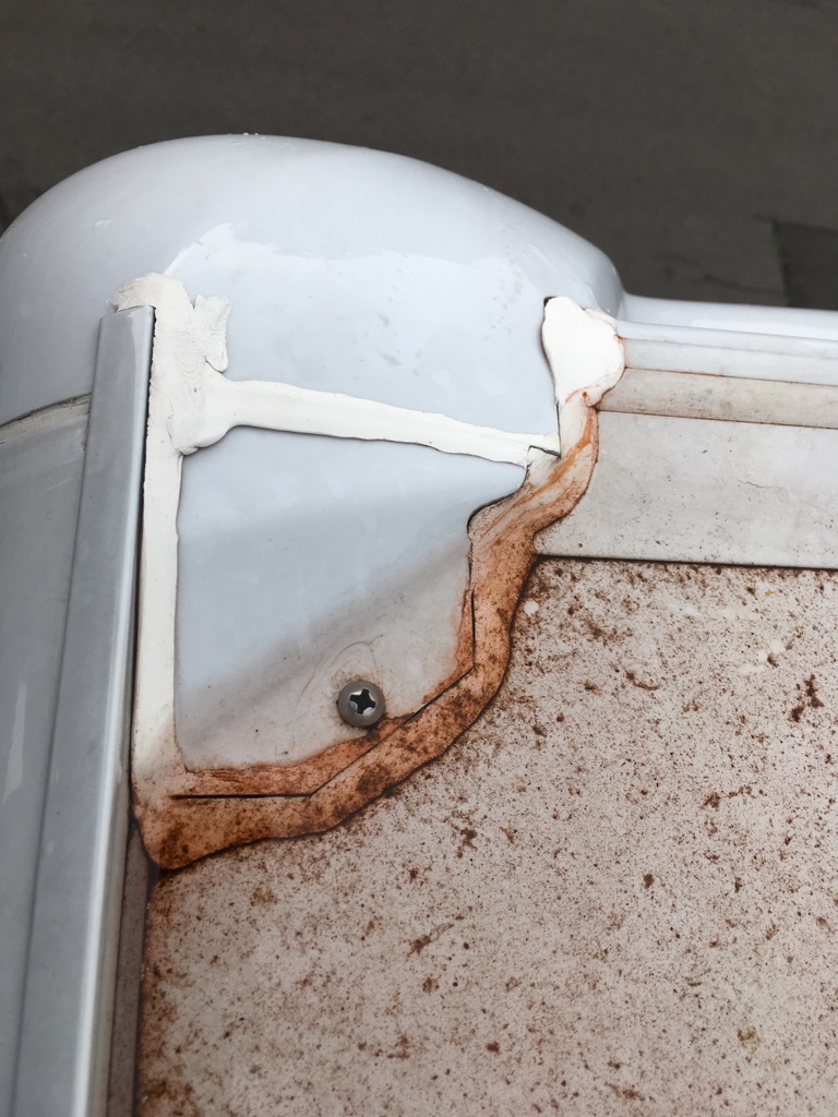

    Aber, wie man im 4.Foto erkennt, steht dann das Wasser auch besonders in den hinteren Ecken (siehe Partikel-Rückstände), welche in meinem Fall jedenfalls, nicht vertrauenswürdig versiegelt erscheinen, was auch bekanntlich
    bei anderen Optima-Mitgliedern schon zahlreich bemängelt wurde.
