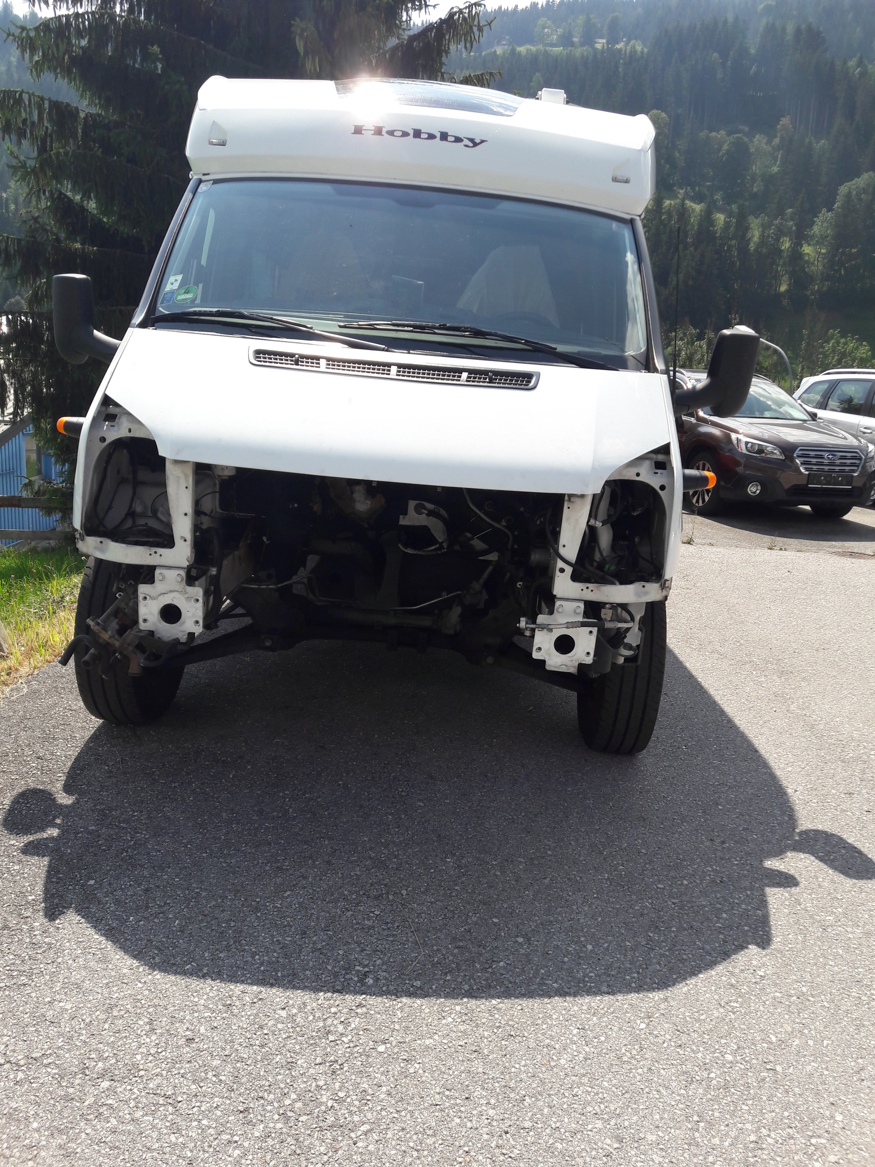

  • Mich hats auch erwischt . Frage gibt es für Österreich auch eine Kulanzregelung bei Motorschaden . Ford ,Bj. 2009 2,2 l 140 PS 70 000km gelaufen.
    Leopold
  • Moin, zur Kulanz in OE kann ich nichts sagen.
    Mich würden aber die Rahmenbedingungen zu dem Schaden interessieren.
    Nutzungsgewohnheiten, Fahrsituation beim Schaden, Dieselqualität, ggf. 2-Takt Öl Zumischung oder nicht, Wartungszustand uam.
    Ist das Motorupdate auf dem aktuellen Stand gewesen?
    Hoffentlich geht es erträglich aus.
  • ca. 7000 - 8000 km im Jahr ,kein Winterbetrieb , auf ebener Strecke bei 100kmh ruckartiger Unrundlauf des Motors und das wars.
    OMV Diesel ,keine Ölzumischung. Jedes Service in meiner Fordwerkstatt
    belegbar mit Rechnungen und Serviceheft. Motorupdate auf den neuesten Stand. Bei 48000tkm neuer Turbolader natürlich von meiner Fordwerkstätte.

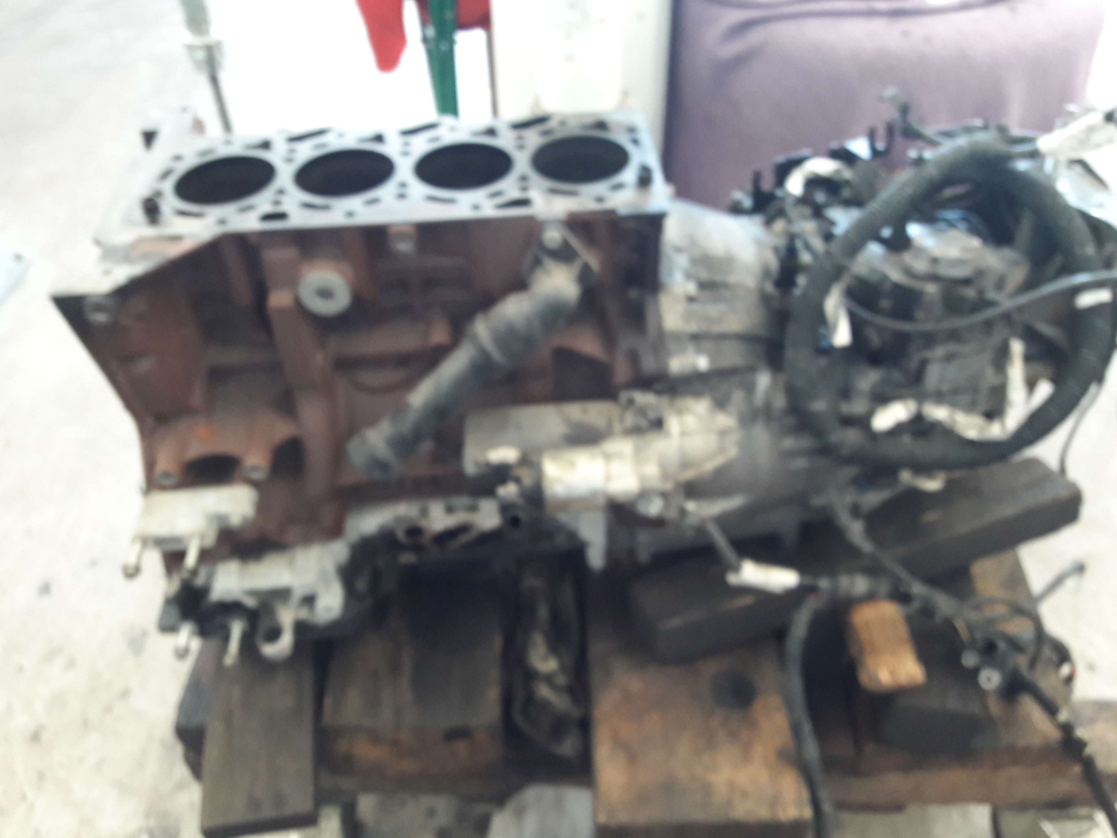

  • Hallo Leopold,
    ja, das ist der bekannte Schaden über den viele berichtet haben. Durchgebrannter und/oder gerissener Kolben.
    Wobei es bei Dir jetzt nicht ganz so dramatisch aussieht. Wenn die Pleuel gehalten haben und die Laufbuchse keinen Schaden davongetragen hat, dann würde ein Tausch des Kolbens und natürlich aller Pleuellager eventuell ausreichen.
