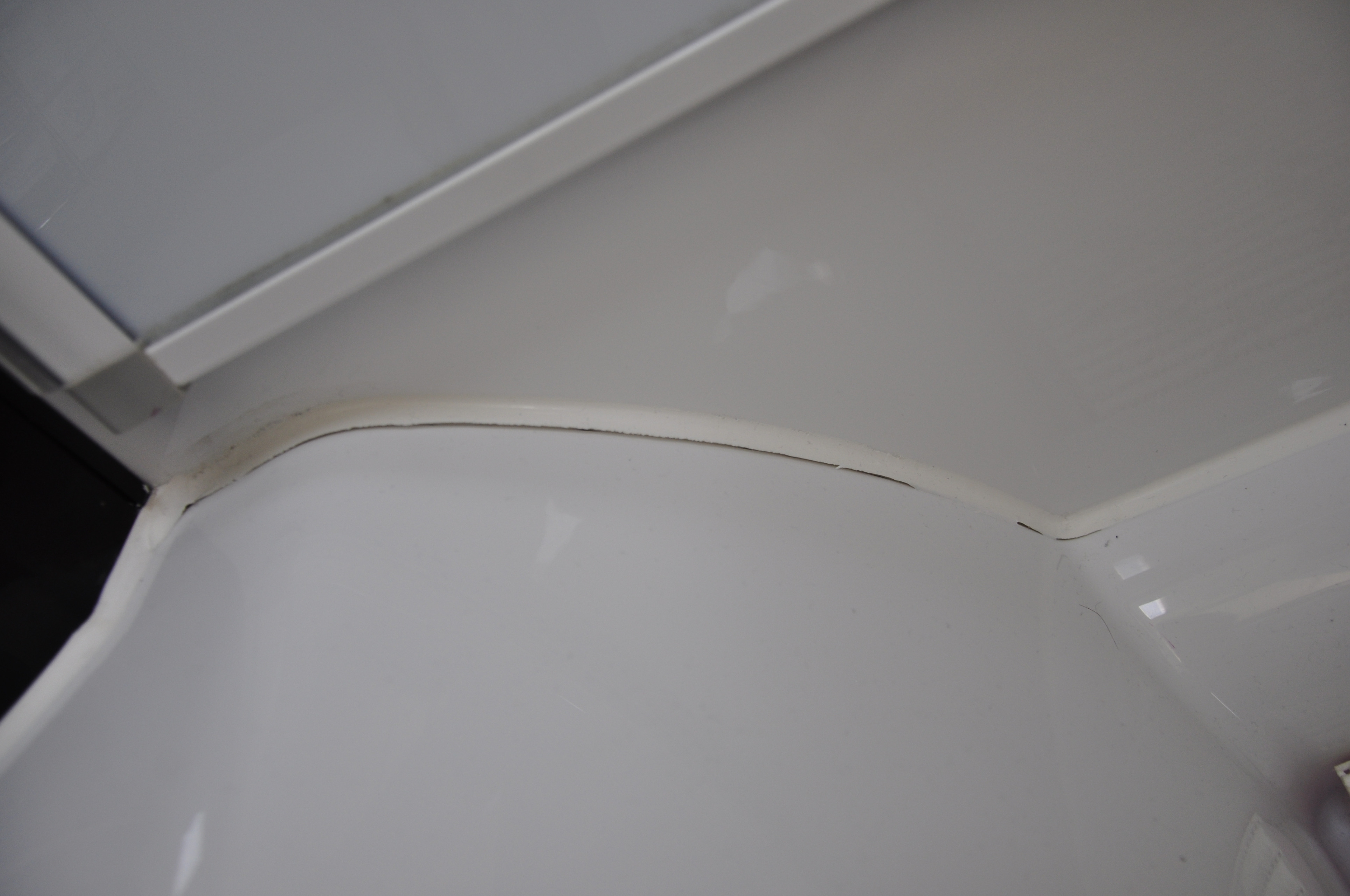

  • Eine verfärbung ist durch den Primer nicht eingetreten - er riecht aber nach Lösungsmittel. Hab die Fugen mit dem Finger glatt gestrichen muß aber schnell gehen da die Oberfläche von Sikaflex schnell abbindet.
    Die Fuge ist natürlich nicht so glatt wie bei Silikon - es gibt aber auch von Sikaflex ein Mittel zum Glattstreichen.
    LG Walter
  • Hallo Michael,
    es gibt spezielle Glättemittel, spüli und spucke sind ungeeignet.
    "Sika Abglättemittel N" sollte das richtige sein.
    für schmales geld gibt es auch so kleine Fugenabzieher mit verschiedenen Formen und Radien, sehr hilfreich.
    viel spass beim Glätten
    die Fugenabzieher aus Silikon gibt es im Baumarkt. Ist eine Box mit verschiedenen Radien und Ecken. Ich nutze die grundsätzlich, auch um Reste abzuziehen. Da braucht man auch das Glättemittel nicht.
    Nach Trocknung gehe ich dann mit Sika Entferner bzw Reiniger vorsichtig an der Klebkante entlang.
    Bei letzterem kenne ich aber die Verträglichkeit mit dem Kunststoff nicht. Also ist hier Vorsicht geboten...

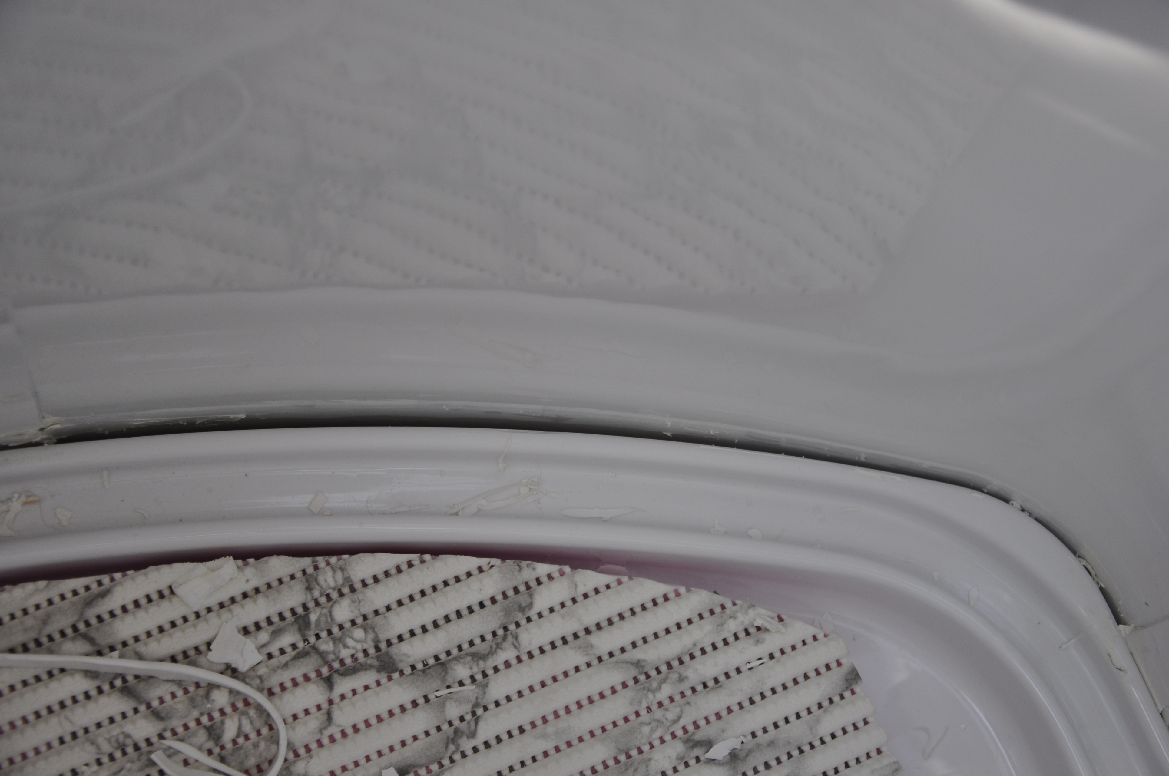

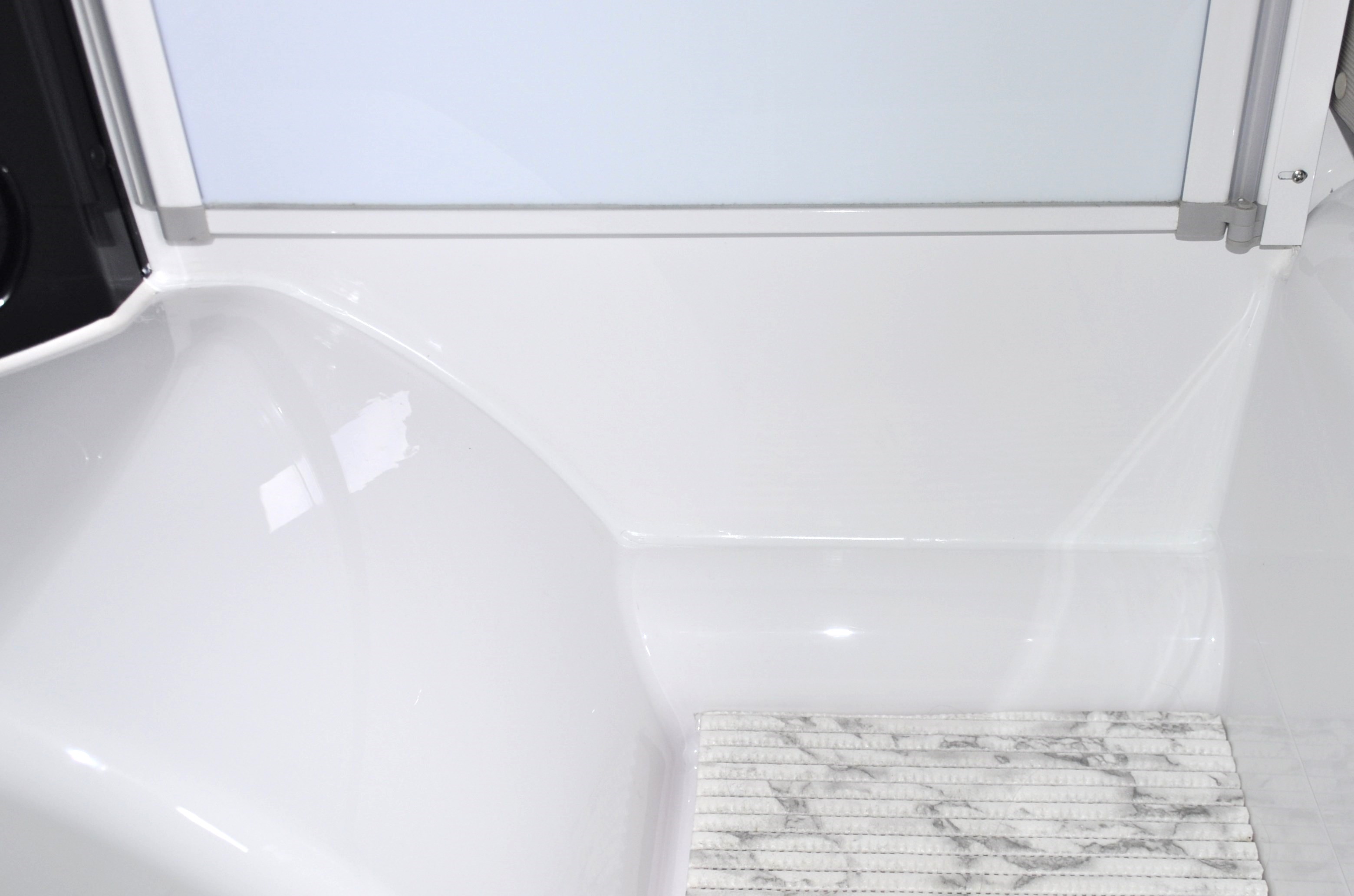

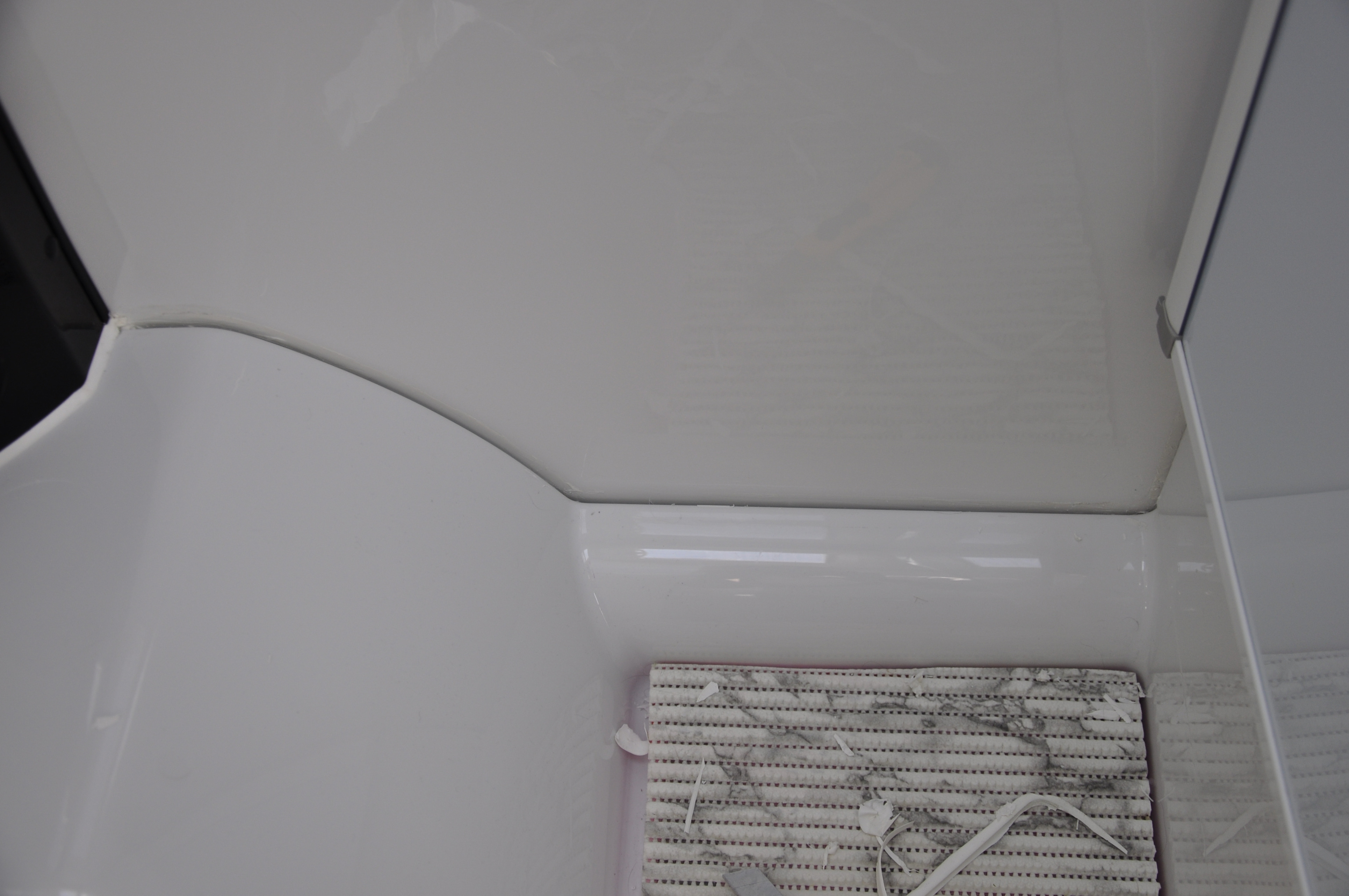

  • Danke für die Hinweise in den einzelnen Beiträgen zum Thema Nasszelle. Ich bereite mich derzeit vor, meine Nasszelle im V65GE neu zu silikonieren.

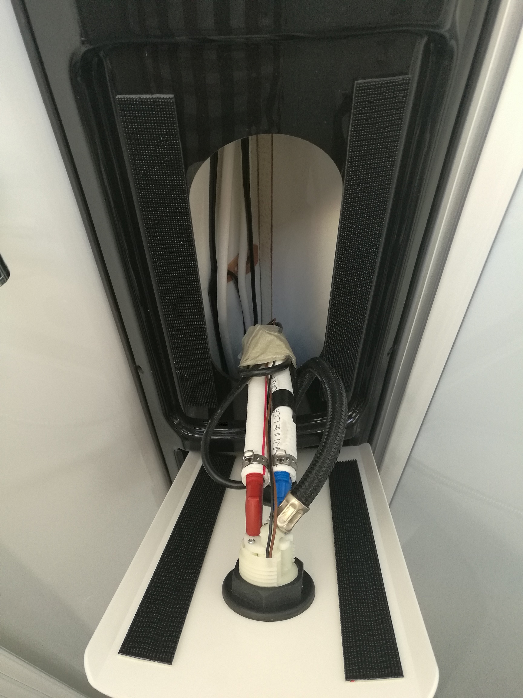

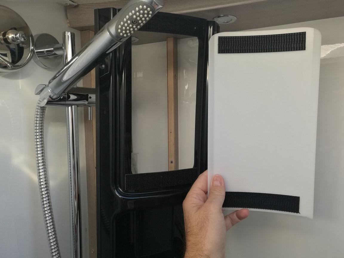

    Bei der Gelegenheit würde ich auch gerne einen Blick hinter die schwarze Verkleidung werfen, an der der Duschanschluss raus kommt. Hat die schon mal jemand entfernt? Ich hatte mal die Schrauben gelöst, das Panel hing aber noch irgendwo fest und ich wollte nichts riskieren...
  • Hi, das schwarze Panel an dem der Mischer und die Eckverschraubung befestigt ist, ist beim Optima Modell 2017 mit einem Klettverschluss montiert. Einfach an den Rändern ziehen , dann lässt es sich abnehmen, und man kommt an die Verschraubungen und Wasserleitungen.
    Unterwegs mit Optima de Luxe T 65 GE 4,4 t.
  • Danke für die Antwort. Ich hab's hin bekommen.

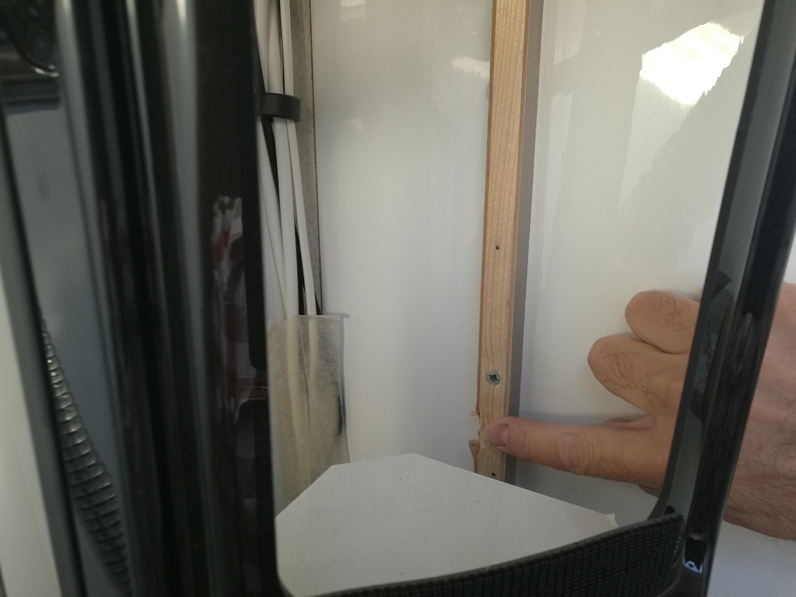

    Das schwarze Panel kann man durch Lösen der Schrauben abmontieren. Dann muss man nur im oberen Bereich etwas ziehen, da ein Holzteil etwas Widerstand gibt (Foto "Duschpanel - Wo's hakt beim Abmontieren").
    Die weißen Teile (oben Beleuchtung, unten Armatur) sind lediglich mit Klettband befestigt. Diese können wie beschrieben abgezogen werden. Beim anschließenden Montieren, waren die Klettverschlüsse etwas widerspenstig.
    Dahinter ist alles ok, nur die Wasseranschlüsse tropfen leicht. Muss ich beobachten.
    Jetzt kommt das Silikonieren dran...
