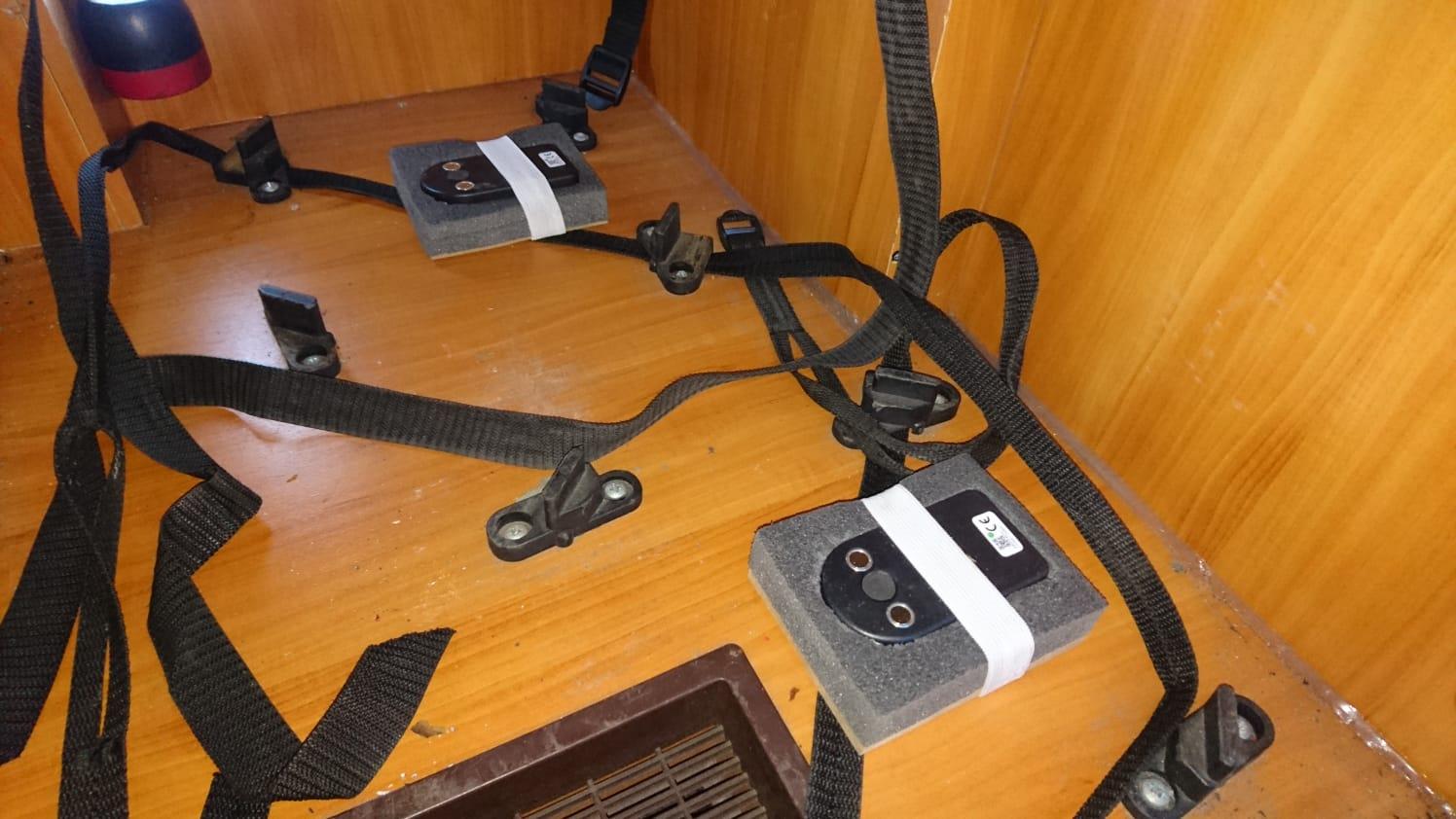

    Allerdings suche ich eher einen Weg, die Sensoren nicht an den Flaschen zu platzieren, sondern im Gaskasten, unter den Flaschen, um einfach die Flaschen ohne Rücksicht auf die Sensoren oder deren ‚Verlorengehen‘ austauschen zu können.
    Wenns nicht klappt, geht die Welt auch nicht unter ;)

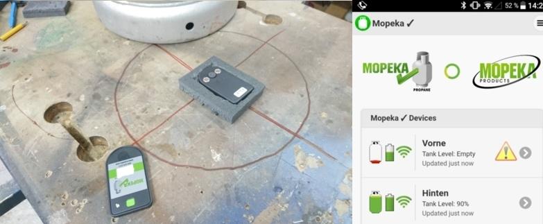

    ich habe gestern eine meiner Gasflaschen getauscht und habe dabei einen Unterschied festgestellt . Ist für die Mopeka Füllstandsanzeige nicht ganz unwichtig . Ich habe vom Händler jetzt eine Flasche bekommen bei der am Flaschenboden die Wölbung fehlt . es ist in der Mitte ein Kreis mit ca 10 cm Durchmesser gerade . Dadurch lässt sich der Magnetsensor viel einfacher und auch ohne Gel befestigen .
    Achtet beim wechseln doch mal drauf .

    Nun kam ich ja schon mit runden Bäden zurecht, besser sind die unten etwas abgeflachten.
    Doch nun habe ich eine Flasche erwischt, die ist sogar am Boden, direkt in der Mitte nach innen gewölbt. Da hilft dann natürlich auch Kontaktgel nichts mehr, also den Sensor direkt daneben plaziert und die leichte Ungenauigkeit in Kauf genommen.
    Die erste Batterie eines Sensors habe ich übrigens schon gewechselt, was mich sodann sofort veranlasst hat, die Dinger umzubauen:
    Knopfzelle raus, zwei Kabel angelötet und an einen Spannungswandler 12V>>3,3V angeschlossen (natürlich außerhalb des Gaskastens!). Durch die geringfügig höhere Spannung habe ich jetzt den Füllstand sogar in der Küche :)
