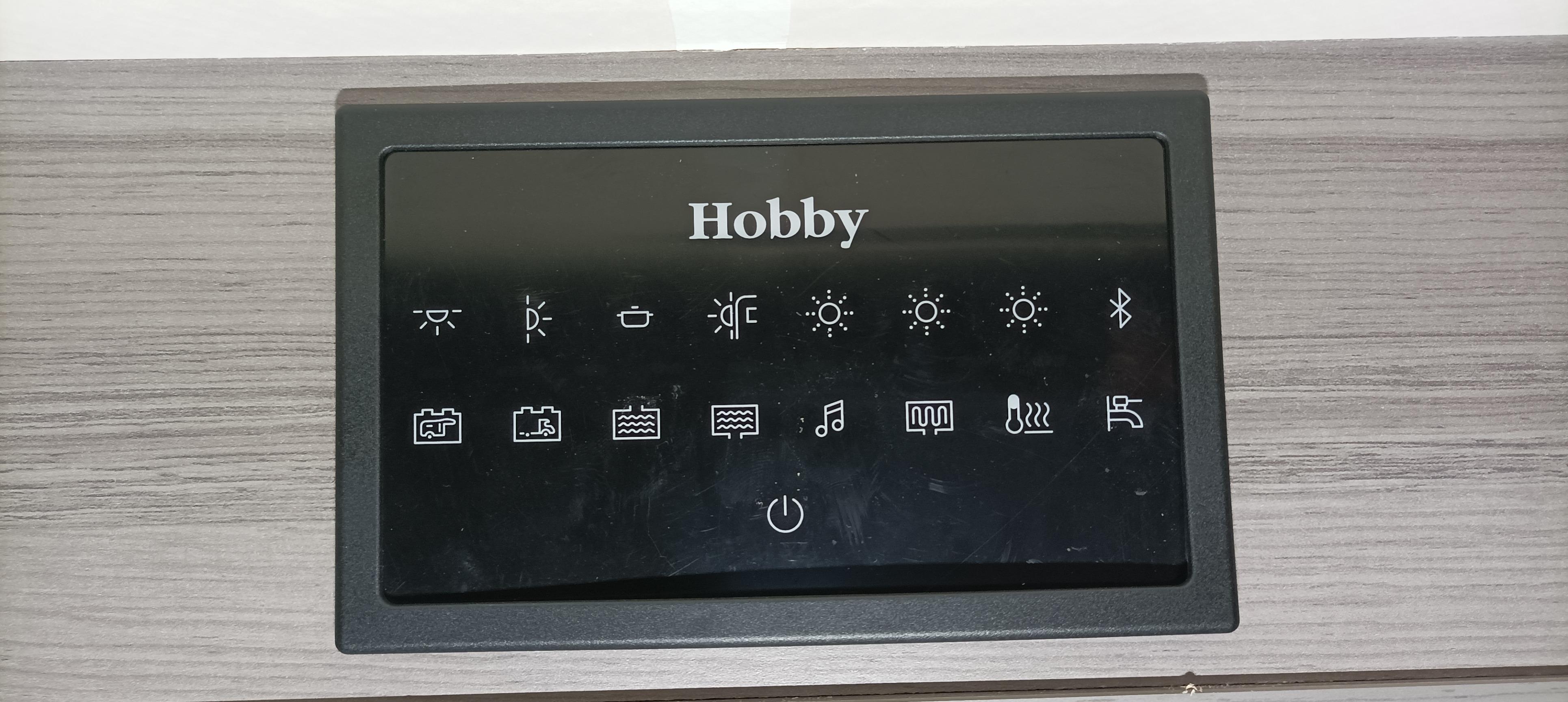

  • Wir verzweifeln auch an der Connect Box . Wir fahren einen Optima Premium T70 F Anniversary Edition Bj.2018.
    Da das Sondermodell diese Sache mit drin hat sollte sie auch funktionieren ! Zuerst sei sie stromlos gewesen laut Händler ( unter dem Beifahrersitz )
    Zuhause angekommen finden wir nicht das Bluetooth Zeichen im Bedienpanele .
    Was müssen wir machen ?? Bitten um Hilfe
    Vielen Dank Gruß Volker
