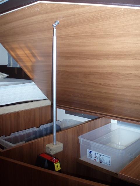

ich stehe sicher auf der Leitung, aber das mit dem Band war mir zu hoch.Ich habe mal zwei Bilder angehängt. Mit der Dachlatte wird der Lattenrost nicht einseitig belastet. Mit dem Rolladengurt kann ich den Lattenrost einfacher anheben. In den beiden Aluwinkeln wird die Dachlatte gelagert, wenn sie nicht verwendet wird.

die Gasfedern sind nicht schlecht, wenn das gesamte Bett hochgeklappt wird. Bei Mische (und bei unserem Frodo) ist die Matratze geteilt und nur eine Hälfte ist klappbar.
Hier Gasfedern einzubauen ist eher schwierig. Die Latte ist einfach, erfüllt voll und ganz den Zweck und kostet dazu „nix“.Gruß

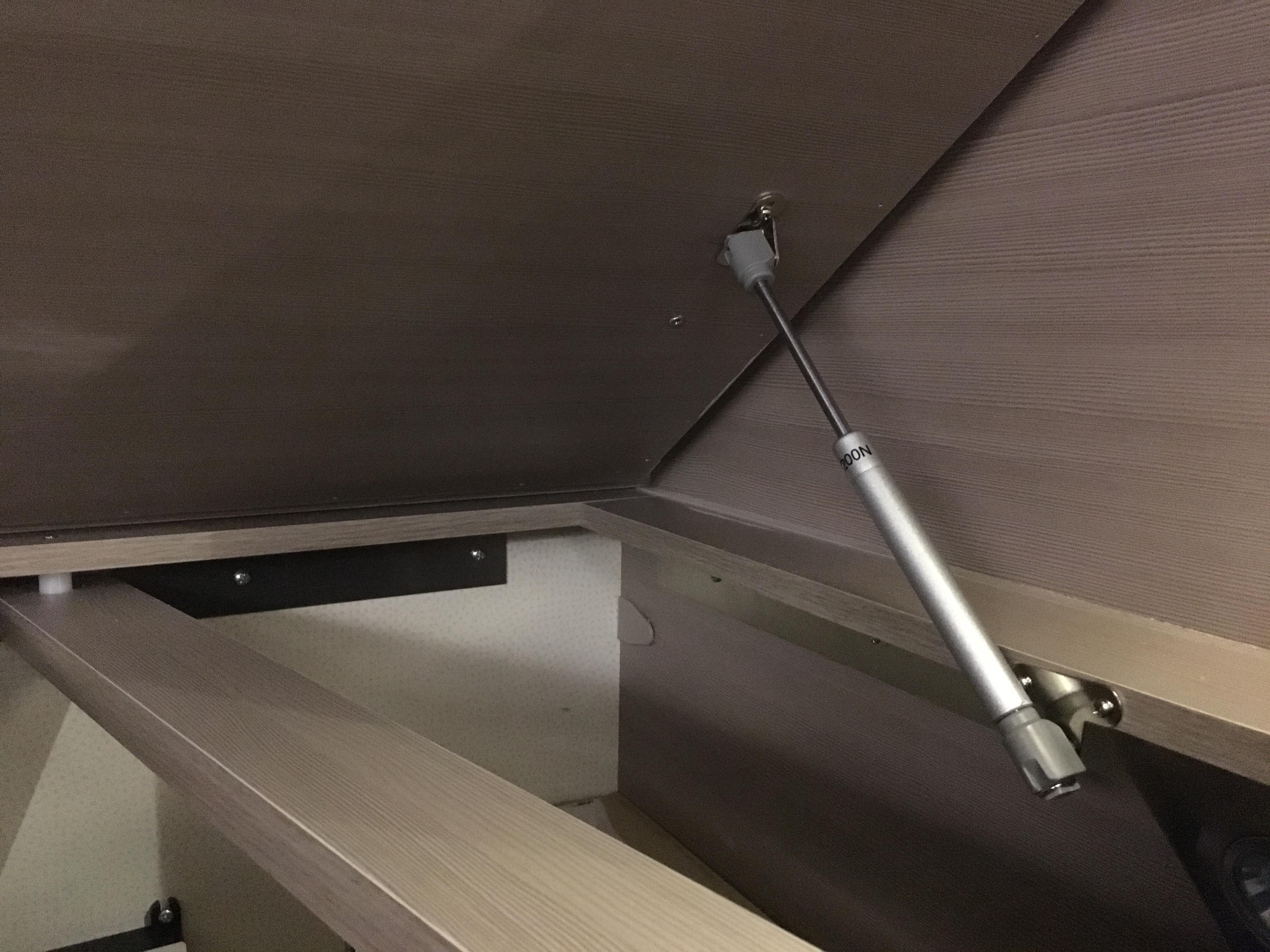

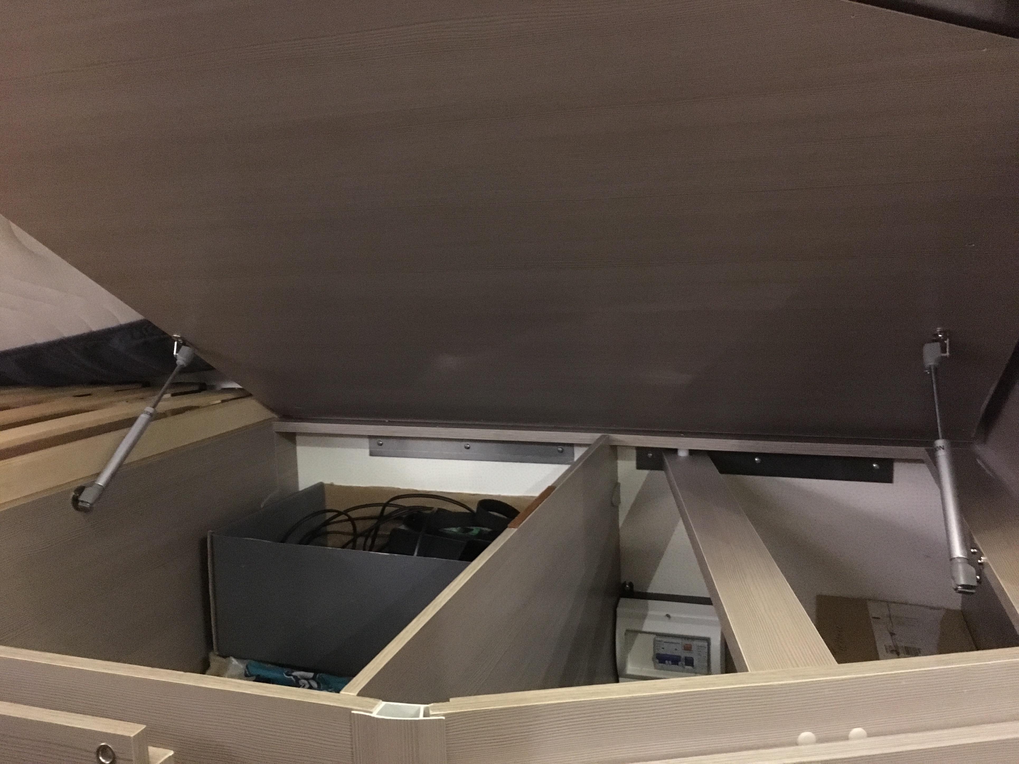

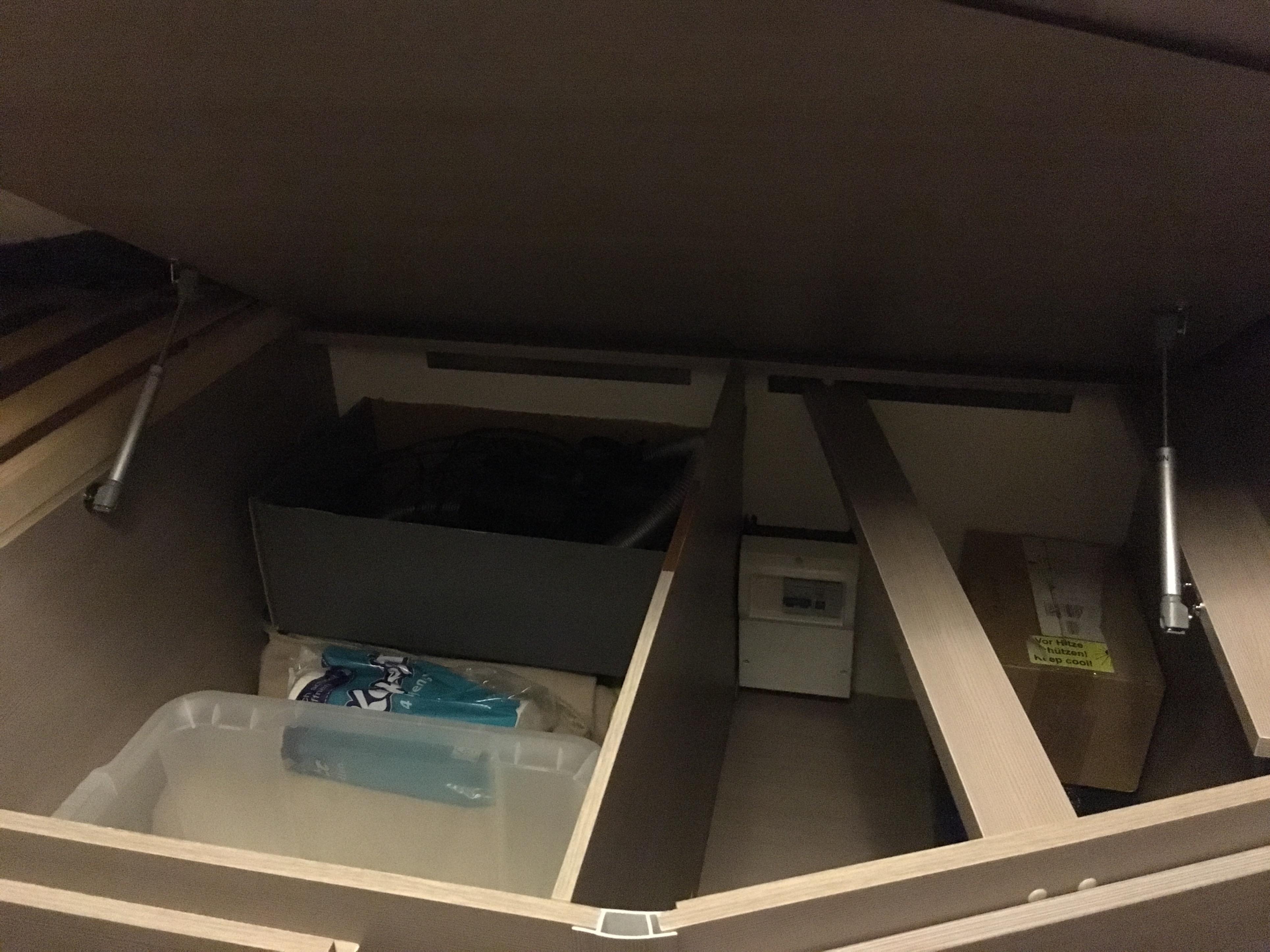

Hallo, ich habe dies bei unserem T65 GE mit zwei Gasdruckdämpfer nachgerüstet. Die Dämpfer gibt es bei Ebay für 4,89 Euro/Stück. Die Dämpfer haben 200N Druckkraft (20kg). Ich habe eine durchgängige Matratze, also ungeteilt und die Dämpfer halten die Klappe geöffnet. Mit schwächeren Dämpfern hält es nicht. Beim rechten Dämpfer habe ich an der Holzplatte von hinten eine Verstärkungsleiste eingeleimt. Diese Platte ist sonst zu dünn.
Lg Armin -
