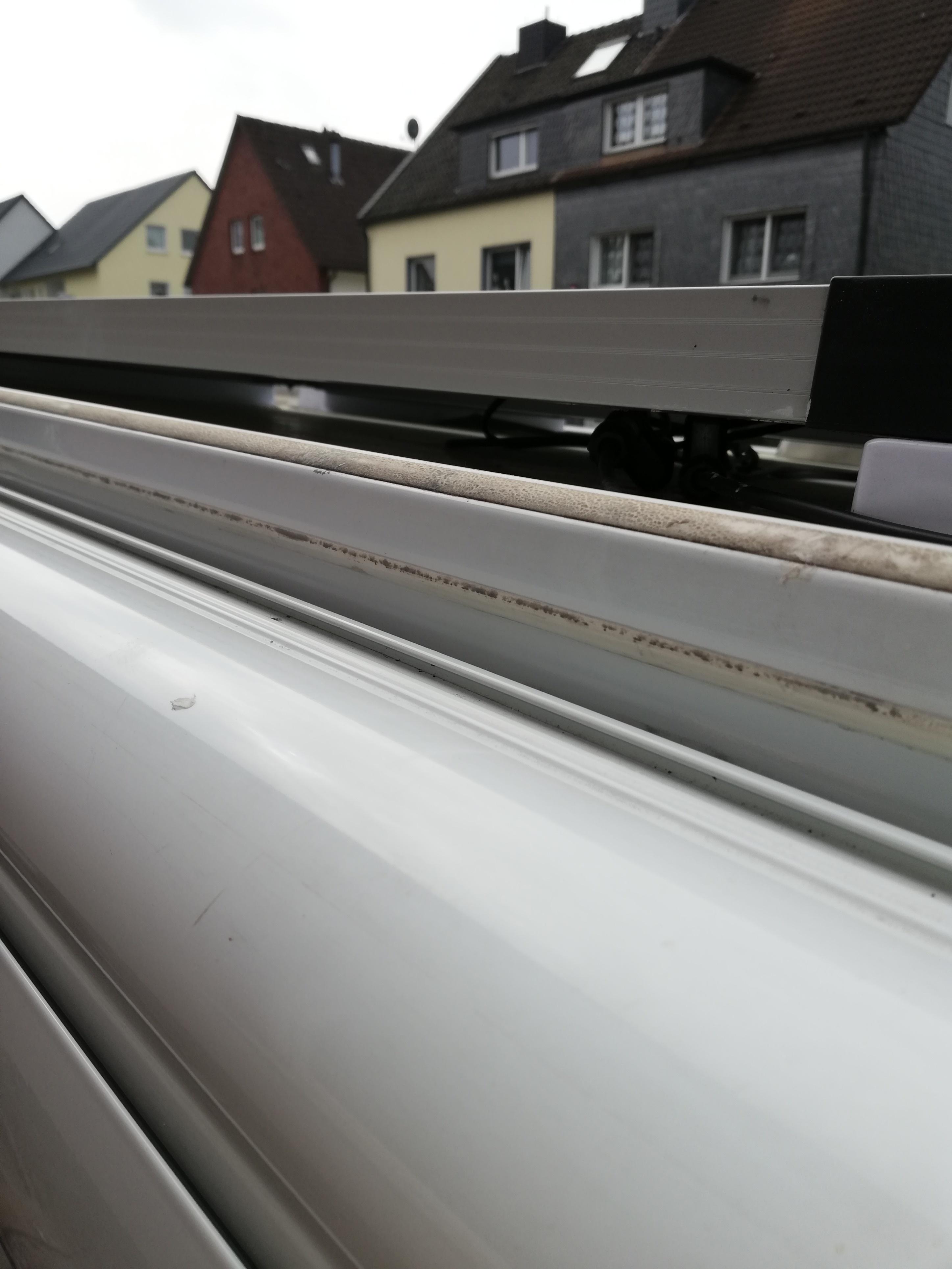

So, nachdem mir die Finger vom Schrubben weh tun und die Gummis noch immer nicht schön sind jetzt mal 'ne Frage in die Runde:
Habt Ihr einen Tip wie und womit man die, zumindest so einiger Massen, wieder hinbekommt?

Wir reden hier ja nicht über Gummi, sondern über Dichtmaterial und Klebematerial.
Es gibt 2 Arten von Verschmutzungen, die an den Sika Flächen entstehen. Die erste ist oberflächlich und kann mit einfachen Reinigungsmitteln und einem Schwamm entfernt werden.
Die zweite entsteht dadurch, dass die normalerweise glatte Oberfläche kleine Risse aufweist und Wasser sowie Dreckpartikel in diese Risse eindringen. Nach einiger Zeit bildet sich Schimmel und es entstehen dunkle/schwarze Flächen.
ABER: Es handelt sich um eine Dicht- und Klebemasse, welche auf gar keinen Fall mit einem aggressiven Mittel bearbeitet werden darf. Denn eine Reinigung mit diesen Mitteln löst nicht den Dreck, sondern das Material wird angegriffen und abgetragen. Das wirkt zwar im ersten Moment sauberer, führt aber dazu, dass die Klebestellen an den Rändern die Haftung verlieren. Die glatte „Außenhaut“ wird vernichtet und die dann entsprechende rauhe Fläche nimmt noch mehr Dreck auf.Das heißt, dass diese Flecken ein normaler Vorgang der Alterung sind. Unschön, aber besser zu akzeptieren, als die Dicht- und Klebeflächen mit chemischen Mitteln zu beschädigen.

Ich lasse die Finger davon und sehe die etwas unschönen Stellen halt als Patina an, dann ist die Liebe Seele ein wenig ruhiger.
bleibe bei Shampoo, Seife und Schwan und Bürste....... 😏 -

ich haab ads so verstanden das er die Abdeckgummis an den Eckleisten sauber machen will
