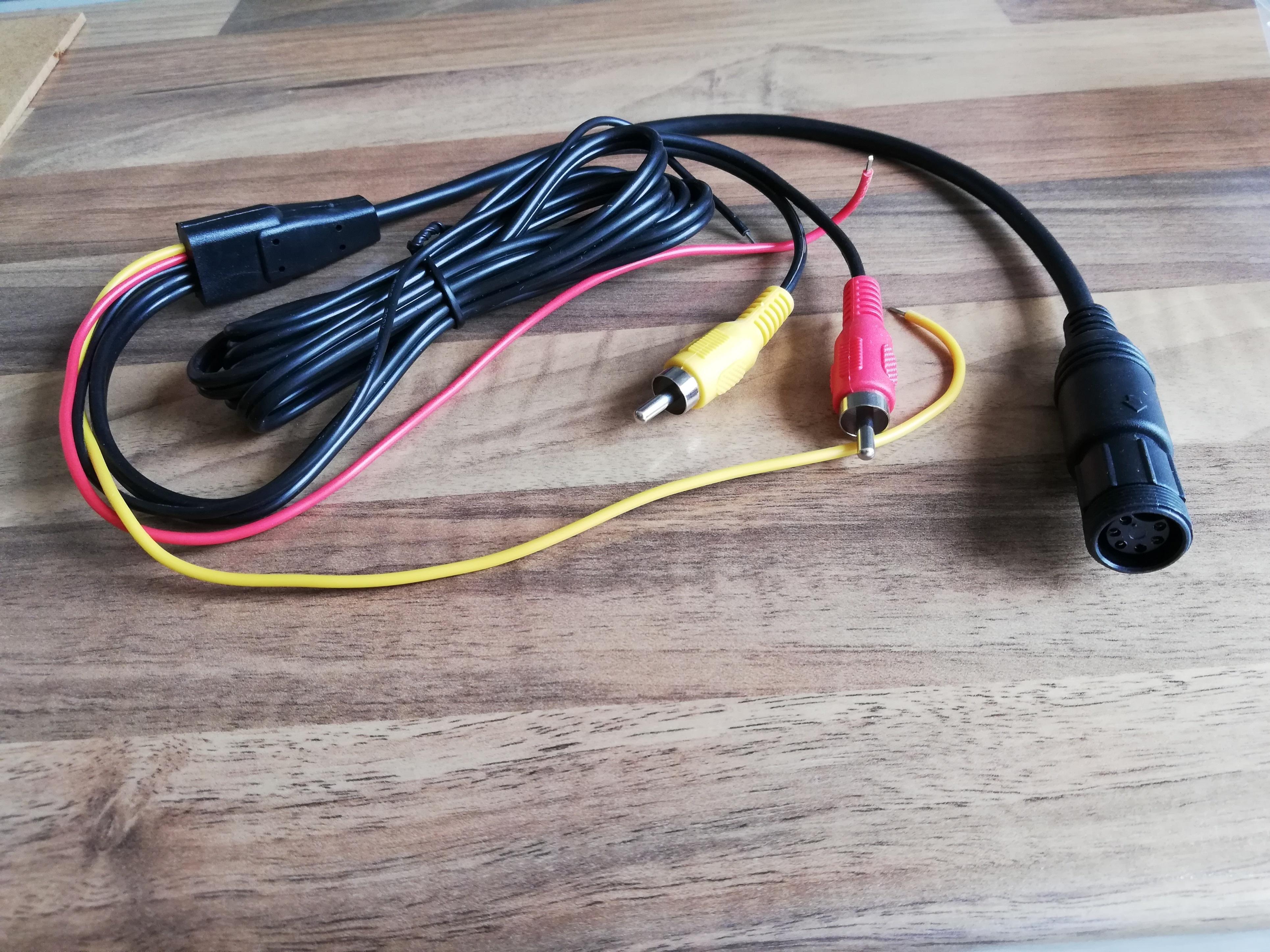

  • Hallo Christian,
    bei mit war der 6-pol. Stecker nur mit einem 5-pol. Kabel bestückt :blush: :s . Und ich habe mich gewundert das ich die neue Kamera nicht zum laufen bekam. Da musste ich auch ein neues ziehen. Das schaft man ohne Kaffe trinken auch an einen knappen halben Tag. B)
